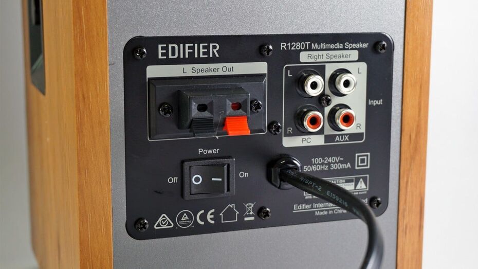

Η παρακάτω εικόνα ισχυει; Δεν έχουν δύο εισοδους; Αν έχουν δύο εισόδους τότε θα χρησιμοποιήσεις αυτές τις δύο και τέλος. Δε θα μπλέξεις καν με συσκευές της πλάκας που μάλλον μόνο κακό θα κάνουν. Δηλαδή εγώ για να απέφευγα να χρησιμοποιήσω τέτοιες συσκευές θα έπαιρνα δεύτερο ζευγάρι ηχείων για να σου δώσω να καταλάβεις. Όσο άσχημα και αν ήταν το οπτικό αποτέλεσμα....
Link to comment
Share on other sites
Το δεύτερο σετ ηχείων ήταν η πρώτη σκέψη, αλλά δε με παίρνει από άποψη χώρου απ' τη μία, θα μου βγει περίπου το διπλάσιο οικονομικά απ'την άλλη.
Ναι η εικόνα που δείχνεις ισχύει. Δεν ξέρω τα τεχνικά του θέματος να πω την αλήθεια, αλλά αν θυμάμαι καλά από τα διάφορα που διάβαζα αν συνδεθούν δύο πηγές στα ίδια ηχεία απευθείας, συναγωνίζεται η μία πηγή με την άλλη για το σήμα και χάνεις ένταση και η καλύτερη κάρτα ήχου θα ακούγεται καλύτερα. Αν κάποιος ξέρει, μπορεί να μας το ξεκαθαρίσει πάντως αν θα δούλευε έτσι.
Link to comment
Εφόσον δεν χρειάζεται να αγοράσεις κάτι άλλο, ξεκινάς έτσι. Το ένα pc στη μια είσοδο, το άλλο pc στην άλλη είσοδο. Εναλλασεις απλά τις εισόδους ανάλογα με το ποιο θέλεις να ακούς. Κατά 99% θα μείνεις ικανοποιημένος από το ακουστικό αποτέλεσμα όποτε θα μείνεις ως έχει. Αν δεν μείνεις ικανοποιημένος, τότε δώσε χρόνο να το συνηθίσεις ώστε να εξακολουθήσει να μένεις ως έχει. Αν παρόλα αυτά χάσεις τόση πολλή ένταση, τότε ξανασυζηταμε τι μπορεί να γίνει. Αν και δε νομίζω. Αλλά για αρχή, απέφυγε να αγοράσεις φτηνοσυσκευες που κατά 99% κακό θα κάνουν.
