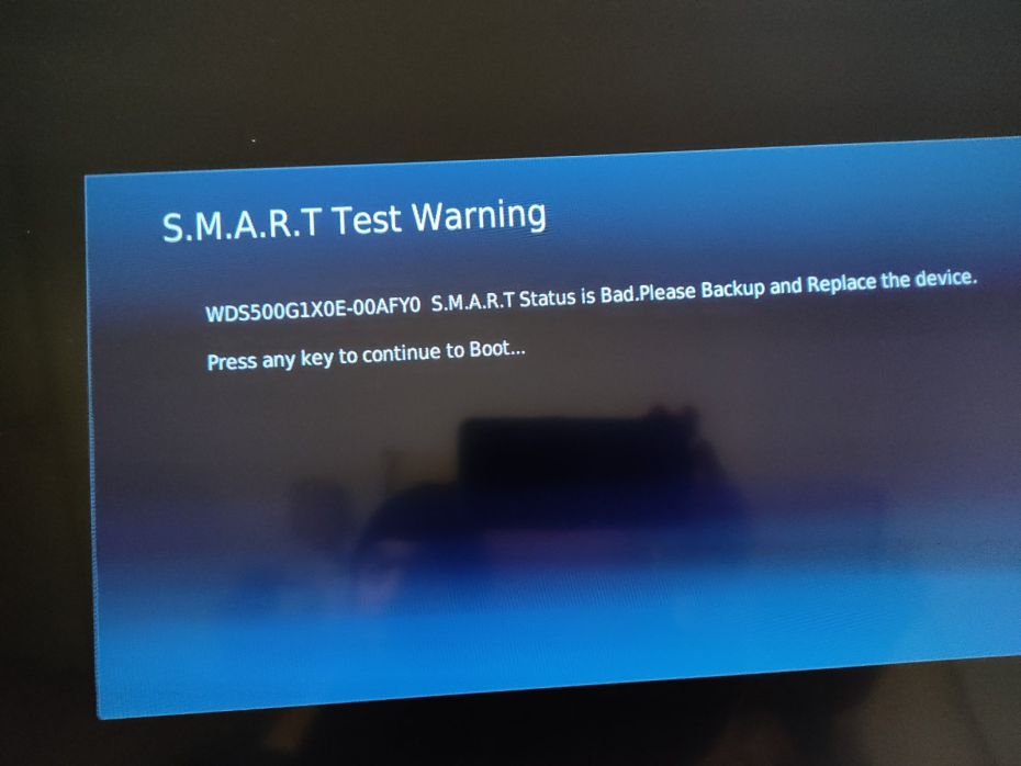

Μετά απο κάθε restart, εκκινηση κοκ το NUCάκι αναφέρει:

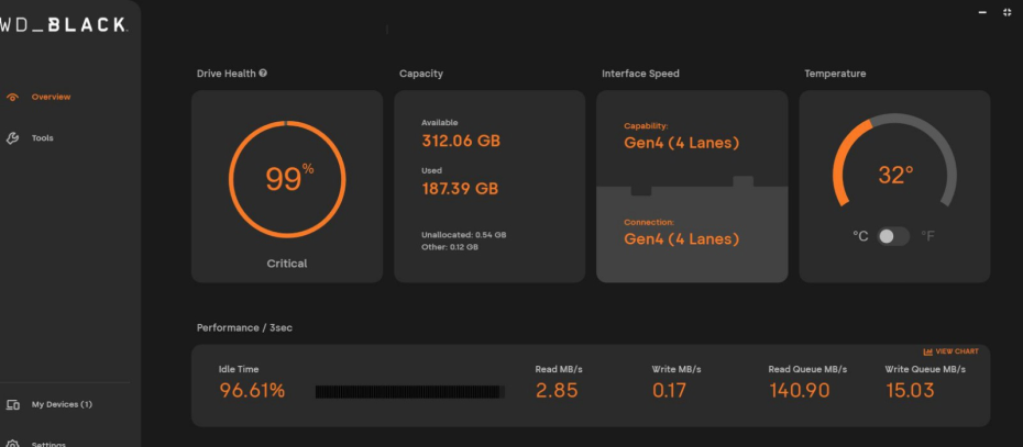

Και το app της WD επαυξάνει:

Disable το SMART θα το κανω παντως μέχρι και να αντικαταστήσω τον  SN850 γιατι ειναι ενοχλητικο το μηνυμα και κανει μισο λεπτο για να φυγει (BT πληκτρολογιο, καλό το press any key αλλα σε αυτή την φάση, το BT κοιμάται όρθιο).

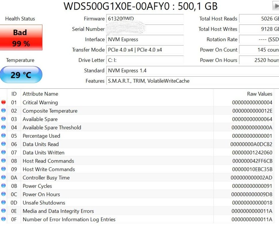

Αν δε βαριέσαι, βάλε μία εικόνα με όλα τα SMART attributes (raw), μήπως και φαίνεται τι ακριβώς έχει χτυπήσει στον δίσκο. Το Drive Failure λογικά πρέπει να είναι απότοκο κάποιου συγκεκριμένου προβλήματος και ίσως έχει ενδιαφέρον να δούμε αν αποτυπώνεται στην αναλυτική λίστα.

Νομίζω ναι. Υποψιάζομαι ότι ενδεχομένως τα 282 Media (and Data Integrity) Errors είναι που ενεργοποίησαν το Critical Warning. Ειδικά αν είναι όλα πρόσφατα. Ίσως κάποιο πρόβλημα στη NAND. 🤷‍♂️

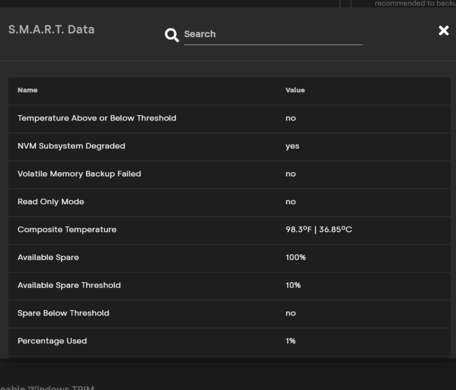

Και ένα SMART διαγνωστικό της WD:
"NVM Subsystem degraded" αναφέρει ο μάστορας...
