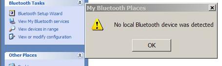

πριν καμια 1ωρα και ενω ακουγα τα αγαπημενα μου mp3s ποντικι και πληκτρολογιο νεκρωσαν χωρις λογο , εντελως ξαφνικα,πριν 2 μερες αυτο ειχε συμβει μονο στο πληκτρολογιο,επαιξα λιγο μαζι του (μπαταριες restart,reconnect και συνηλθε)τωρα παντως φαινεται πιο σοβαρο το προβλημα αφου δεν αναγνωριζει καν bluetooth hub μου βγαζει τοπ μηνυμα της photo...αμια ιδεα???τα φτυσε ο δεκτης??

Να δοκιμάσεις πρώτα αν δουλεύει στο bios. Δηλαδή χωρίς να φορτώσουν οδηγούς τα win. Πατάς το reset στη συσκευή και το connect στο hub.

Δοκιμασε με αλλο πληκτρολογιο ή ποντικι να σβησεις οτι εχει σχεση με τα logi στο device manager και μετα κανε search να τα ξαναβρει.Εαν συνεχισει το προβλημα , τα πηγαινεις ειτε στην invofet( κωλοφαση) ειτε στην OKTABIT για rma.

προβλημα με το usb δεν υπαρχει,ολες οι θυρες λειτουργουνε αψογα..
μετα απο restart δεν μπορω να μπω στο bios γιατι πολυ απλα δεν πιανει το delete...
παντως τωρα ειμαι 100% σιγουρος οτι φταει ο δεκτης γιατι το πληκτρολογιο λειτουργει ακομη και με αλλα δεκτη -απο το microsoft wireless desktop 2-!!!!!- αλλα οχι με τον μαμισιο αρα καπουτ..
