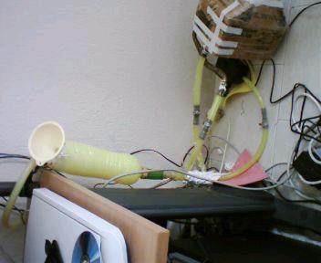

η νέα μου υδρόψυξη είναι επιτέλους έτοιμη. Αυριο βράδυ θα ανεβάσω φωτογραφίες.
Υλικά:
waterblock από skinny για cpu
l30

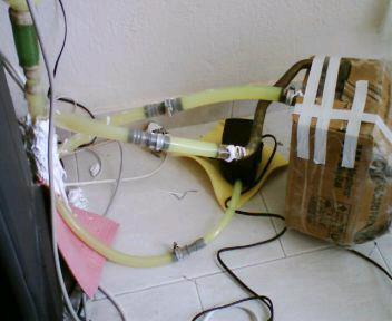

παλιό σκουριασμένο ψυγείο αυτοκινήτου

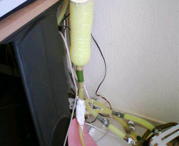

σωλήνες ΕΛΛΗΝΙΚΗΣ κατασκευής:(

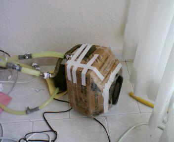

ένα χαρτόκουτο για shroud:rolleyes:

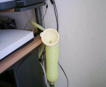

Μπουκάλι 1,5λ από νερό ΑΥΡΑ για ΤΑΝΚ
12άρι fan 220V china tech:( extra noisy:mad: :mad: :mad:
ΠΡΟΣΕΧΩΣ block για gpu

Τα υλικα που διαλεξες ελπιζω να μην τα κρατησεις... Χαρτοκουτι,σκουριασμενο ψυγειο,μπουκαλι αυρα,αλφαδολαστιχο και extra noisy ανεμηστηρα??? Μαζευτηκαν πολλα...
Δυστηχός τώρα είναι πολύ δύσκολο να τα βγάλω γιατί το σπίτι πλυμήρησε μια φορά από το wc, δεύτερη πολύ είναι. Σωλήνες χρησιμοποίησα διάφορες διαμέτρους κυρίως 2/3''. Το χαρτόκουτο θα το αλλάξω όπως και τον ανεμιστήρα. Τί προτείνεται για shroud και ανεμιστήρα? ΤΟ τανκ είναι αρκετά αποδοτικό και δεν περνάει καθόλου αέρας. Ψυγείο αν βάλλω ένα από μηχανή αυτοκινήτου με αρκετά 12άρια φαν α έχω μεγάλη διαφορά? Πόσους βαθμούς? Vcore 1.7 καλά είναι? Πάνω από 3.6 γιατί δεν μπορώ να το πάω?
καλυτερα να τα αλλαξεις για μην εχεις προβληματα αργοτερα. και οι σωληνες πρεπει να ειναι ιδιας διαμετρου παντου. τσακιζεις τη ροη αν εχεις διαφορετικους.
Έτσι η ροή δεν είναι καλύτερη από αν ήταν μόνο 1/2? Έτσι και αλλιώς η αντλία έχει καλή ροή. (l30)
εγω απο οτι ξερω καλο ειναι να αποφευγεται η διαφορετικη διατομη σωληνων στο ιδιο συστημα. αν κανω λαθος ας με διορθωσει καποιος. βαλε καλυτερα 1/2 παντου

Όπως με συμβούλεψε και ο φίλτατος skinny από τον οποίο αγόρασα το block, έπρεπε πρότα να το συναρμολογίσω και να το αφήσω έξω 2-3 ώρες να δώ για διαροές. Εγώ το έστησα κατευθείαν πάνω στο pc. Πίστεψέ με, δεν είναι καθόλου ωραίο θέαμα να βλέπεις να βγαίνουν νερά από τη cpu και να στάζουν πάνω στην κάρτα γραφικών (η οποία δυστηχός παρέδωσε το πνέυμα) και στους σκληρούς δίσκους. ΠΡΟΣΕΧΕ ΜΗΝ χρησιμοποιήσεις ΕΛΛΗΝΙΚΑ λάστιχα. Σε μερικά σημεία είναι λεπτά και νομίζεις είναι το ιδανικό πάχος, και σε μερικά υπερβολικά φαρδια.

οπως κ ολα τα αλλα παιδια θα σου πω λυσε το νερακι σου κ δεσε το με καλους σωλινες (πχ απο πρακτικερ ειναι τζαμπα κ αρκετα καλοι)
τον 220βολτ και το χαρτονι θελει πεταμα ...παρε εναn 120αρι
οσο για το μπουκαλακι/τανκ απλα δεν το σχολιαζω.... για μενα κλειστο κυκλωμα 1000φορες

Το μπουκάλι τί έχει? Εσείς δεν λέγατε ότι για το τάνκ χρειάζεται ΦΑΝΤΑΣΙΑ! Για μένα είναι πολύ καλό, μολύ καλύτερο από της asetec ας πούμε που έχει και 30-35Ε! Νόμιζα ότι το τανκ χρησιμεύει για να γεμίζεις το κύκλωμα με νερό και για εξαέρωση αλλά μάλλον είχα άδικο καθώς εσείς αφήνεται να ενοειθει ότι είναι για εμφάνιση!
Το κουτί και τον ανεμηστήρα θα τα αλλάξω!
Και σωλήνες μπορεί αλλά στο μέλλον. Τώρα τους έχω μεγάλους αλλά υπάρχει λόγος καθώς θα μπεί άλλο ένα γραφείο!
