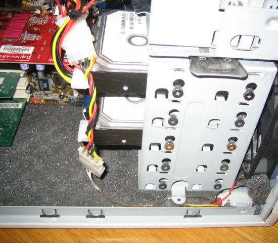

Για κραδασμους κανεις αυτο.Για τα μοτερακια καψε western και κανε rma maxtor:p :devil:
πανω κατω απο το cage ρικοφον
