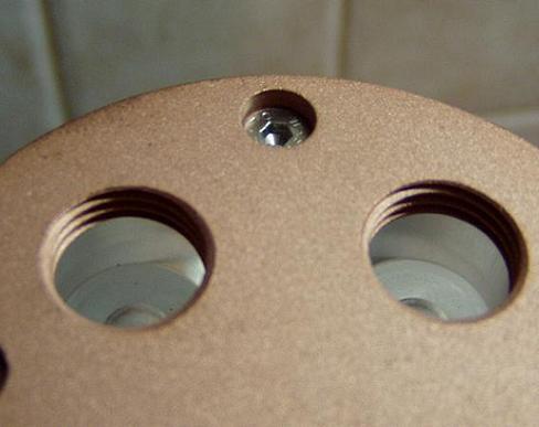

Guys το σπειρωμα ειναι g1/4. Oχι το ρακορ. Μαζι με αυτο το Block δινω και μισης ιντσας ρακορ σαν αυτα του 11.
μια φωτο απο ενα που εδωσα τελευταια σε ενα παλικαρι...
εδω ειναι μαζι με ενα Block του 11

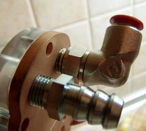

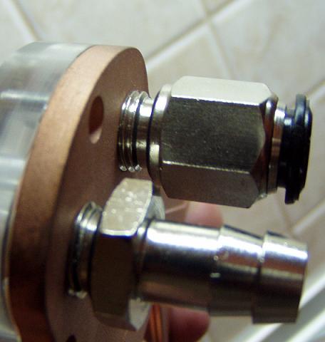

@Sotiris
Αριστερα το ρακο ειναι 1/2G δεξια 1/4G
Η διαφορα τους διαμετρικα ειναι πολυ μεγαλη
20,5 mm για το 1/2G
13 mm για το 1/4G

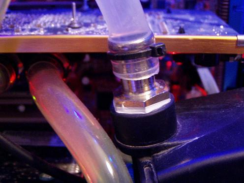

Οσο αφορα το ρακορ που λες , το 3/8 αναφερεται στο ειδος του σωληνα που χρησιμοποιεις η στο σπειρωμα του ρακορ?
αν το ρακορ σου (μιλαμε παντα για push fiting) εχει 3/8G σπειρωμα τοτε φυσιολογικα (γιατι υπαρχουν και ιδιομορφα ρακορ) θα χρειαστεις 12mm σωληνα ΕΞΩΤΕΡΙΚΑ
Αν εχει 1/4G σπειρωμα τοτε φυσιολογικα θα χρειαστεις 10 mm σωλημα ΕΞΩΤΕΡΙΚΑ
Αυτο τον σωληνα τον συνανταμε και σαν 3/8 που ειναι περιπου χοντρικα η αναλογια ων 10mm σε ιντζες (9,525 μμ)

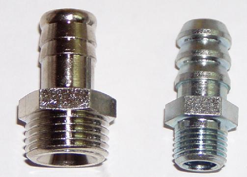

και ενα tip
Αν σας σπασει το πλαστικο ρακορ της (Λ20-Λ30)
μπορειτε να το αλλαξετε (βαζοντας και μπολικο τεφλον στο σπειρωμα ) με ρακορ 1/2G
Πιθανοτατα να ταιριαζει και στις Eheim αλλα μια που δεν το εχω δοκιμασει δεν ειμαι σιγουρος
Ζητηστε το σαν 1/2G-14
Οπου 1/2G το σπειρωμα και 14 η διαμετρος του ρακορ που μπαινει στον σωληνα
