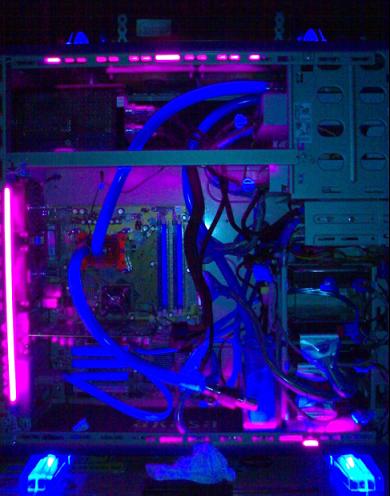

στις 16/1/2006 εστισα την υδροψυξη μου.........
που αποτελιτε απο
block eleven (uv red)
hydor L25
tank oc labs plexy
tranzit
2x12cm thermaltake smart fans (akasa controler)
tubes oc labs
nikel rakor για τανκ αντλια
η πρωτι εντιποση ηταν θεηκη
1)το πρεσκοτι ετρεχε στους 27!!!! την προτι μερα χτεσ στους 30 και σημερα στους
32..........
τι εγινε ρε παιδια και ανεβενει σιγα σιγα σιγα η θερμοκρασια????
2) εβαλα απιονισμενο νερο και καπια προσθετα UV-BLUE και χρομα μπλε.......
λετε να εχω προβλημα????
σκεφτομε να βαλο και λιγο μπλε παραφλου για να μην εχο προβλημα με
θολομενους σολινεσ
3)κανονικα τι θερμοκρασιες θα επρεπε να εχω???
αυτα μεχρι στιγμης.............
παρτε και μια γευση απο το πως ειναι..........
ακουω και γνομες και σχολια ολλα ειναι ευπροσδεκτα!!!:T:
