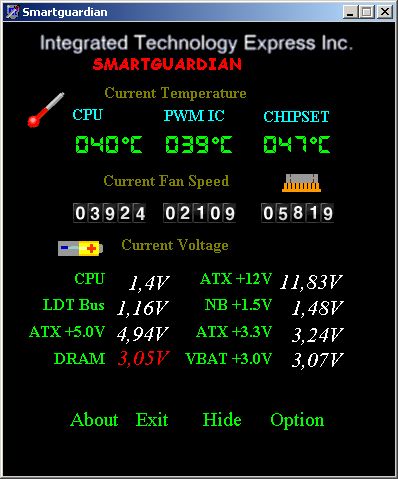

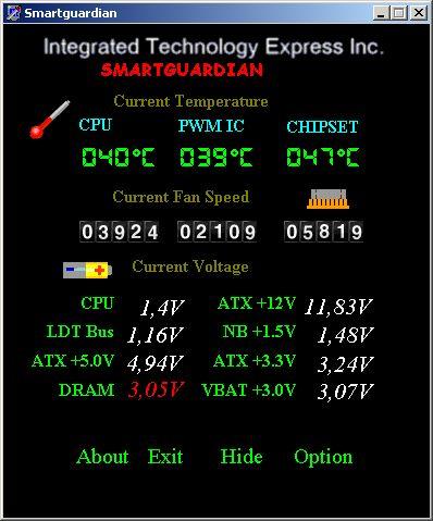

Spyrus Φεβρουάριος 24, 2006 #141 Κοινοποίηση Φεβρουάριος 24, 2006 Πρώτες δοκιμές πάνω κάτω τα ίδια με την Abit...τι να κάνω μου την κάνανε δώρο την DFI εεε να μην την δοκιμάσω;Ακόμα δεν έχω βάλει το jumber για τις μνήμες...καλά καλά δεν ξέρω τι bios έχω lol...Πρώτο boot με 3 από bios (3.09 λέει το power health 3.05 smart guardian ) Πήγα 245 αλλά όσο ήταν κρύες με ανοιχτό κουτί ... κλπ...και το tRAS το γύρισα σε 5 άρι...Θα γίνουν τεστάκια...θα μπει και άλλο vdimm...Πολύ καλά ΝTG... Link to comment Share on other sites More sharing options...
Spyrus Φεβρουάριος 24, 2006 #142 Κοινοποίηση Φεβρουάριος 24, 2006 Βios έχω το τελευταίο αλλά δεν είδα αν είναι το -3 αλλά αυτό θα είναι αφού είναι το μόνο official...επομένως δεν το αλλάζω(μαμά και εγώ). Το Smart δε μου δείχνει καλά πράματα στις τάσεις... Link to comment Share on other sites More sharing options...

Athens2004 Φεβρουάριος 24, 2006 #146 Κοινοποίηση Φεβρουάριος 24, 2006 Τις τάσεις μην τις δίνεις πάαααρα πολύ σημασία σε αλλους μετράνε καλα [ετσι ακουω] σε εμενα με ocz520 αλλα και enermax 600w την 12ρα επιμενει να μου την δειχνει λάθος . Οσο για τις μνημες για πές μας ? Σε σχέση με την abit και με τα ίδια vdimm ειδες βελτίωση ? Link to comment Share on other sites More sharing options...

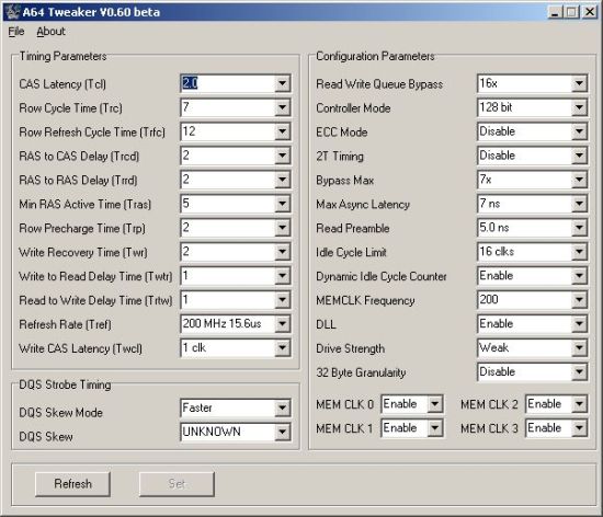

Spyrus Φεβρουάριος 26, 2006 #154 Κοινοποίηση Φεβρουάριος 26, 2006 Δε σε κατάλαβα... Αν μπω ομως στην ομαδα των 200..χανω με αποκορυφωμα το 200 15,9 που χανω 0,9 σεκ στο 1Μ πι...Βάλε ακριβώς του chroma και τα άλλα άστα όπως είναι default από bios...Κάτσε να μπω μια στο bios να τα δώσω...Πάμε για 252... :flower: Link to comment Share on other sites More sharing options...
Spyrus Φεβρουάριος 26, 2006 #155 Κοινοποίηση Φεβρουάριος 26, 2006 DRAM Response Time = Normal Idle Cycle Limit = 16 και όχι 32 που έχει βάλει ο chroma. Αυτές είναι οι αλλαγές όλα τα άλλα ίδια: http://www.thelab.gr/showthread.php?s=&threadid=13627 Δεν έχω παίξει καθόλου με διαιρέτες. ’λλωστε η CPU δεν είναι και ότι καλύτερο. Ενδεικτικά: 1.42V->2.5GHz 1.52V->2.6GHz 1.62V->2.7GHz Θέλω max 10x260 γιατί είμαι και με μαμά (α ρε μάνα πάλι εδώ λολ) ψύκτρα. ’ντε να δούμε... Link to comment Share on other sites More sharing options...

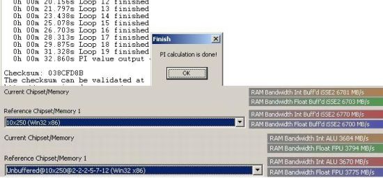

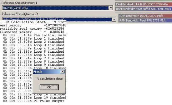

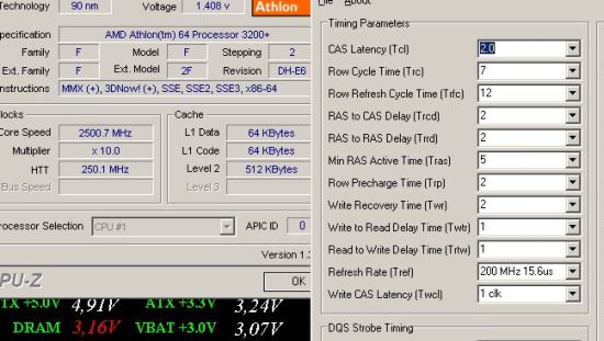

Spyrus Φεβρουάριος 26, 2006 #156 Κοινοποίηση Φεβρουάριος 26, 2006 Noυμεράκια στα 10x250 (με vdimm είπαμε 3.1+enabled => 3.22 από bios και 3.18 από smart). :flower: Link to comment Share on other sites More sharing options...
Spyrus Φεβρουάριος 26, 2006 #157 Κοινοποίηση Φεβρουάριος 26, 2006 Xμ...θα τρελαθώ...σφίγει και άλλο το πράμα.Δοκίμασα DRAM Responce Time από Normal σε Fast και όλα οκ. Το Fastest με τίποτα.Max Asynch από 7 σε 6 πήγε και κέρδισα και bandwidth.Read Preamable από 5 σε 4 και όλα οκ...Tάση ίδια, συμπεριφορά memtest ίδια...Για να δούμε νουμεράκια πάντα στα 10x250. Link to comment Share on other sites More sharing options...
Spyrus Φεβρουάριος 26, 2006 #158 Κοινοποίηση Φεβρουάριος 26, 2006 Eνδεικτικά να πω ότι το memtest86+ μάλλον δεν τα λέει και πολύ καλά. Συγκεκριμένα: 10x250 με τα προηγούμενα => 3256ΜΒ/s Μετά το σφίξιμο λόγω Max Asynch από 7 σε 6ns =>3370MB/s Αυτό σημαίνει καμιά 7άρα ΜΗz παραπάνω σε ίδια timings με Μax Asynch = 7! Αλλά οι διαφορές μέσα στα Windows είναι αρκετάαααα μικρότερες: Link to comment Share on other sites More sharing options...
