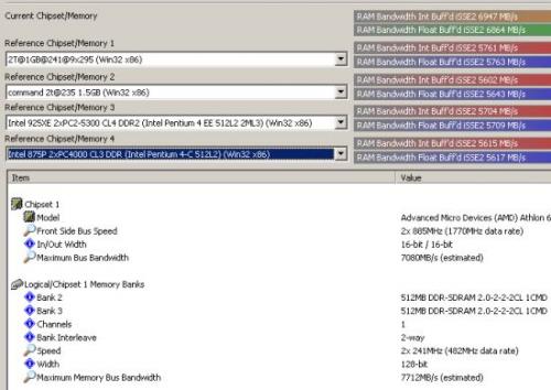

Spyrus Φεβρουάριος 5, 2006 #62 Κοινοποίηση Φεβρουάριος 5, 2006 :confused: Kαταφέραμε και Sandra... πως; Μα φυσικά βάζοντας πρώτα ένα να τρέξει σε 2Τ και μετά σε 1Τ...άλλο κουλό και αυτό... Το πρώτο είναι με 241@1Τ το δεύτερο με 241@2Τ το τρίτο είναι με άλλα δυο Κingston HyperX 2x256MB μαζί με τις OCZ...στα 235@2Τ Όλα τα άλλα timings είναι αυτά που έδωσα παραπάνω με διαιρέτη 166. Link to comment Share on other sites More sharing options...

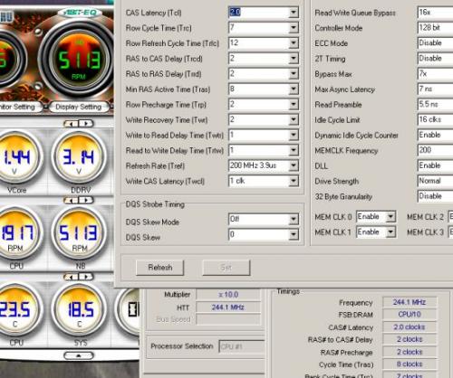

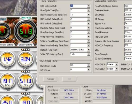

Spyrus Φεβρουάριος 6, 2006 #73 Κοινοποίηση Φεβρουάριος 6, 2006 Kαι για να έχουμε και νουμεράκια :flower: Link to comment Share on other sites More sharing options...
Spyrus Φεβρουάριος 6, 2006 #74 Κοινοποίηση Φεβρουάριος 6, 2006 :flower: Yπολογίστε 1-2 ακόμα βραδυνές ώρες για να είμαι ακριβής. Link to comment Share on other sites More sharing options...
Spyrus Φεβρουάριος 6, 2006 #75 Κοινοποίηση Φεβρουάριος 6, 2006 Ζεσταίνονται πολύ πάντως από 3.1 και πάνω...Προσπαθώ να τις σταθεροποιήσω με λιγότερο Vdimm.Ένας 9άρης τις φυσά ... Τα timings ειναι πολύ σφιχτά αν δεν κάνω λάθος...Θα τις ψήσω και άλλο αυτές τις μέρες με τα κρύα γιατί γουστάρουνε... Link to comment Share on other sites More sharing options...
