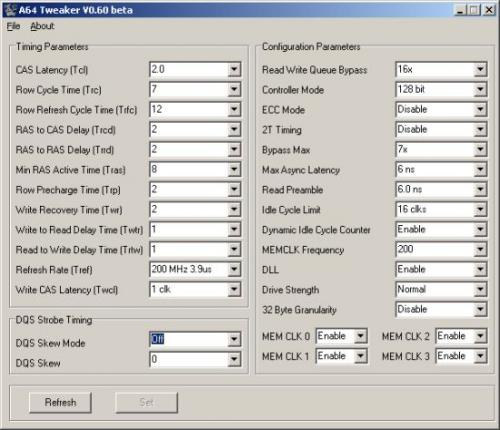

Spyrus Ιανουάριος 31, 2006 #41 Κοινοποίηση Ιανουάριος 31, 2006 Βλέπω και divider εκεί 183.Θα τεστάρω το απόγευμα.Μπορεί να χάνω κανά 2ΜHz σιγά το πράμα δηλαδή.Εν αναμονή... Link to comment Share on other sites More sharing options...

Spyrus Ιανουάριος 31, 2006 #43 Κοινοποίηση Ιανουάριος 31, 2006 Οκ μπήκα με τα timings αυτά τελικά τα δέχονται. Το κακό είναι ότι δεν μπορώ να ρυθμίσω tref από bios και το idle cycle limit ενώ το βάζω 0 στο bios το tweaker δείχνει 16. Με αυτά μπαίνω στην ίδια συχνότητα. Στα 241 τώρα μετά από λίγο κάψιμο και 3.15V βλέπω 3140ΜB/s. Link to comment Share on other sites More sharing options...
fotme Ιανουάριος 31, 2006 Author #44 Κοινοποίηση Ιανουάριος 31, 2006 Σπυραν 6048 εβαλες το tref k 6 to preamble? Πολυ σφιξιμο γενικα, το σαντρα τωρα κομπλε? Link to comment Share on other sites More sharing options...
AN7 OverClocker Ιανουάριος 31, 2006 #45 Κοινοποίηση Ιανουάριος 31, 2006 Max kai pream πράγματι είναι πολύ τσίτα...όχι τόσο στις μνήμες αλλά στον ψοντρόλερ...Cucle limit βάλτο 16 ή 64 όχι 0trfc βάλτο 15 Link to comment Share on other sites More sharing options...
apostglen46 Ιανουάριος 31, 2006 #46 Κοινοποίηση Ιανουάριος 31, 2006 Ειναι ΒΗ δεν χρειαζεται το 15............ Link to comment Share on other sites More sharing options...
AN7 OverClocker Ιανουάριος 31, 2006 #47 Κοινοποίηση Ιανουάριος 31, 2006 λες να μην ξερω τι είνα?ι αλλά μπορεί να του δώσει όπως πήρα και εγώ Link to comment Share on other sites More sharing options...
fotme Ιανουάριος 31, 2006 Author #48 Κοινοποίηση Ιανουάριος 31, 2006 an7 ειναι καλυτερα το τrfc να ειναι πιο χαλαρο και τα πρεαμπλ και ασινκ σφιχτα? to χαλαρωνεις για να σφιξεις τα αλλα?τα bh5 περνουν τα 12αρια, τα υττ ειναι αυτα που δεν τα περνουν. Link to comment Share on other sites More sharing options...
AN7 OverClocker Ιανουάριος 31, 2006 #49 Κοινοποίηση Ιανουάριος 31, 2006 Μωρε BH είμαι και εγώΕίναι ανεξάρτητα...το trfc είναι για μνήμες τα άλλα είναι controler Link to comment Share on other sites More sharing options...

Spyrus Ιανουάριος 31, 2006 #51 Κοινοποίηση Ιανουάριος 31, 2006 Ξεκίνα από 3.0 αν και εγώ αν δε βαριόμουνα θα έπαιρνα σβάρνα όλες τις τάσεις.Βγάλε μια λούπα στο μεμτέστ χωρίς λάθος και μείωσε 1 MHz και ξεκίνα.Αν βγάζει σταθερά λάθη δηλαδή περίπου 10-20 ανά pass και όχι πάντα άστο.Εγώ κάνω και 3d mark loops μόνο lobby που τις σχίζει.Καταρχήν να πω πως κάποιο bug έχει ή το bios ή το tweaker καθώς max async έδωσα 8 αλλά το tweaker δείχνει 6.Το tref δεν υπάρχει σαν επιλογή οπότε μπαίνει μόνο του.Δεν πήγα παραπάνω με αυτά τα settings από πριν.Αλλά αν είναι να χαλαρώσω κάτι χωρις να χάσω από bandwidth θα το κάνω.Αύριο τώρα ύπνος και lobby όλο το βράδυ.Στο Sandra ακόμα τον πίνω reboot. Ενώ τα άλλα memtest windows,prime95 κτλ κομπλέ.Τι παίζει; Κάτι θα χαμηλώσω να δω... Link to comment Share on other sites More sharing options...

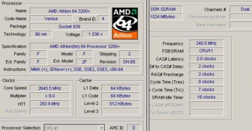

Spyrus Φεβρουάριος 2, 2006 #55 Κοινοποίηση Φεβρουάριος 2, 2006 Τα Max Async Latency + Read Pramable είναι εντελώς στο γάμο του Καραγκιόζη όταν τα βάζω στο bios.Μόνο με auto τα βάζω τελικά και δε χάνω ευτυχώς σε bandwidth.Τώρα είμαι με 7 και 5.5ns που είναι νορμάλ για τα υπόλοιπα timings.Eλπίζω να βγάλει κανά bios η Abit γιατί η μητρική είναι αρκετά καλή για τα λεφτά της.Μax HTT 290,3.2 oι μνήμες (overvolting 3.22-3.25).Τις λείπει tref,και Dqs ρυθμίσεις καθώς και Drive Strength level (νομίζω έτσι το λένε).Πάντως δε βλέπω τις μνήμες μου να ανεβαίνουν άλλο με καλά timings...:OT: Πόσο είναι ασφαλές με αέρα για 24/7? Tώρα με default τάση (overvolting 1.42) η cpu φτάνει τα 2550 και με 1.5 (1.52 πραγματικό όλα από το monitor όχι πολύμετρο) 2.650 και σκέφτομαι να του δώσω μέχρι 1.65 αν είναι να πάει 2800 ώστε με διαιρέτη 6:5 να παίζω στα 240. :OT: Link to comment Share on other sites More sharing options...

Spyrus Φεβρουάριος 4, 2006 #58 Κοινοποίηση Φεβρουάριος 4, 2006 Tα πράματα καλυτερεύουν. :flower: Tο auto στο Read Pramable μου το γύρισε από 5.5 σε 6. Το 3.9 us που βάζει αυτόματα tref η Abit ίσως να με κόβει λίγο στο memtest. Aν και στα Α64 options του memtest δείχνει 7.8 :whistling Link to comment Share on other sites More sharing options...
Spyrus Φεβρουάριος 4, 2006 #59 Κοινοποίηση Φεβρουάριος 4, 2006 Στα 240 ποια με divider 6:5 (DDR333) memtest86+ 3230MB/s Tυχεροί όσοι έχουν υψηλό multi + HTT. Είναι πολύ με stock ψύκτρα εδώ; Link to comment Share on other sites More sharing options...
