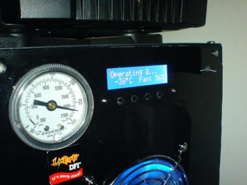

Να και μερικες με μπλε οθονη
πολυ καλη δουλια παιδες!!!!!

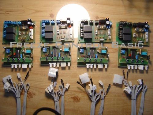

Αν και ο αρχικός σχεδιασμός ήταν να γίνει με ψηφιακό αισθητήριο, μια και μόνο δοκιμή με αναλογικό αισθητήριο μας έπεισε να το κάνουμε αναλογικό. Είναι κατα πολύ πιο γρήγορο. Χρειάζεται βέβαια σωστό καλιμπράρισμα.

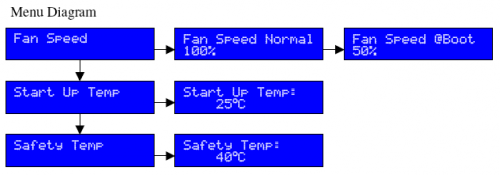

Για το καλιμπράρισμα, ενώ το σύστημα βρίσκεται σε κατάσταση αναμονής, πατάμε τα πλήκτρα DOWN+EXIT. Το σύστημα μας ρωτάει για Total Reset. Κάνουμε Total Reset και μετά μας ρωτάει για καλιμπράρισμα. Αφού βάλουμε τον αισθητήρα για κάποιο χρόνο σε πάγο, πατάμε ΟΚ και το καλιμπράρισμα γίνεται αυτόματα.
Εναλλακτικά αν δεν θέλουμε να κουβαλάμε παγάκια, μπορούμε, αφού βγάλουμε τον αισθητήρα να βραχυκυκλώσουμε το μεσαίο ποδαράκι με το δεξιό στην πλακέτα όπως την βλέπουμε απο την πλευρά των εξαρτημάτων, και να πατήσουμε ΟΚ.
Προσοχή: Πρίν ξανα-εκκινήσετε το σύστημα, ρυθμίστε τις κατάλληλες θερμοκρασίες εκκίνησης - ασφαλείας.
