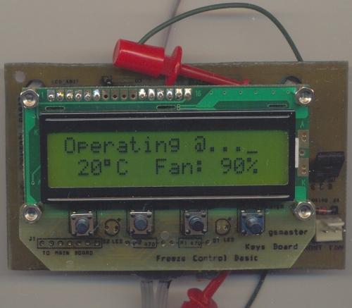

gsmaster1416003178 Posted March 13, 2006 #1 Posted March 13, 2006 Ετοιμάζουμε με τον κο αφαντο εδώ έναν απλό Controller για μονοβάθμια Phase change.... Πάρτε μια ιδέα.... - Ξεκινάει ο υπολογιστής μόλις φτάσει η επιθυμητή θερμοκρασία που ορίζει ο χρήστης. - Κλείνει τα πάντα αν η θερμοκρασία ξεπεράσει την θερμοκρασίας ασφαλείας που ορίζει ο χρήστης - Κλείνει το σύστημα αυτόματα όταν κλείσει ο υπολογιστής απο τα windows. - Ελέγχει τα ανεμιστήρια του phase change και τα ρυθμίζει σε ταχύτητες που ορίζει ο χρήστης. - Και ότι άλλο ξεχνάω... ΥΓ Ξέχασα και την ψηφιακή μου και βγάζω με το scanner φωτογραφίες....

unseen Posted March 13, 2006 #3 Posted March 13, 2006 :T: Ωραια τα κουμπακια αδερφε. Περιμενω απαντηση απο τον αλλο με τις οθονες.
TASOS Posted March 13, 2006 #5 Posted March 13, 2006 Μπράβο παιδιά...πολύ καλό το project.Μπάς και παίζει...και κανά Windows interface ?Με τι τύπου σένσορες θα παίζει ο controller ?

FrOsT Posted March 13, 2006 #7 Posted March 13, 2006 Καταπληκτική δουλειά. Υποθέτω αν υπάρχει κάνας κωλυμένος που θα θέλει την οθόνη σε μπλε γιατί έχει ήδη 3 μπλε οθόνες και μια πρασινοκίτρινη θα έδειχνε άσχημη κάτι μπορεί να γίνει, ε?
unseen Posted March 13, 2006 #9 Posted March 13, 2006 @frost ναι μπορει @bassjunkies θα κανουμε τις τελικες δοκιμες και μετα θα ειναι διαθεσιμο.

gsmaster1416003178 Posted March 13, 2006 Author #12 Posted March 13, 2006 Το συγκεκριμένο είναι με ψηφιακό αισθητήριο που πάει μέχρι -55 βαθμούς. Σε κάποια άλλη έκδοση θα βάλουμε και θερμοζεύγη για να κατεβαίνει και κάτω απο -55. Ναι οι ανεμιστήρες που οδηγεί είναι των 12V, με μέγιστο ρεύμα γύρω στο 1Α όπως το υπολογίζω. Για περισσότερο ρεύμα, υπάρχει παντα η λύση της custom κατασκευής όπως το ζητήσετε. Πιστεύω όμως ότι 1Α είναι υπέρ-αρκετό για έναν ανεμιστήρα, όσο τέρας και να είναι...

Stelaras Posted March 14, 2006 #14 Posted March 14, 2006 gsmaster , μιλαμε για εναν ανεμιστηρα ? Πολλοι τρεχουμε με push-pull το condenser , καθως και εναν επιπλεον 12αρη στο πισω μερος του κουτιου . Κατι πιο δυνατο θα ηταν πολυ ευπροσδεκτο .
gsmaster1416003178 Posted March 14, 2006 Author #15 Posted March 14, 2006 hipro5, μου την είπες. Δεν ξέρω τι κυκλοφορεί απο ανεμιστήρες. Θα το κανονίσω..... και 2 και 3 και 10 Α αμα θέλετε. Stelaras, 2 ανεμιστήρες οδηγάει, με την ίδια ταχύτητα. Έναν μπροστά και έναν πίσω.

Stelaras Posted March 14, 2006 #17 Posted March 14, 2006 Αρχική απάντηση από gsmaster [Σήμερα, στις 04:51] hipro5, μου την είπες. Δεν ξέρω τι κυκλοφορεί απο ανεμιστήρες. Θα το κανονίσω..... και 2 και 3 και 10 Α αμα θέλετε. Stelaras, 2 ανεμιστήρες οδηγάει, με την ίδια ταχύτητα. Έναν μπροστά και έναν πίσω. Τοτε ειμαστε μια χαρα . Και με λιγα Αμπερακια ακομη που θελει ο Hipro , δηλαδη στο συνολο με 5-6Α εγω θα ημουν υπερκαλυμενος .

gsmaster1416003178 Posted March 20, 2006 Author #19 Posted March 20, 2006 Το έχω ήδη ψάξει, και σε κάποια διαφορετική έκδοση, θα μετράει με θερμοζεύγη 1-2 θερμοκρασίες.Προς το παρών έχουμε ψηφιακό, μέχρι περίπου -55.
esdee Posted March 20, 2006 #20 Posted March 20, 2006 Αρχική απάντηση από gsmaster Το έχω ήδη ψάξει, και σε κάποια διαφορετική έκδοση, θα μετράει με θερμοζεύγη 1-2 θερμοκρασίες. Προς το παρών έχουμε ψηφιακό, μέχρι περίπου -55. αυτο θα ηταν πολυ καλο . (αν μπορεις να αναγνωρισεις και τα εξαρτηματα απο το linky που σου εδωσα θα ηταν ακομα ποιο τελειο για να φτιαξουμε κανα-δυο τετοια) ερωτηση λογο του οτι με ηλεκτρονικα ειμαι ασχετος, το refresh rate στην ενδειξη μιας θερμοκρασιας απο τι εξαρταται? απο το ολοκληρομενο η απο την οθονη?
