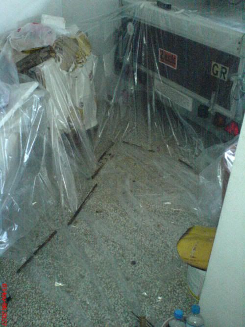

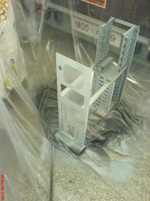

Προετοίμασα μια γωνία στην πυλωτή ώστε να μην το πιάνει ο αέρας το μέρος που θα βάφω και άπλωσα ένα κομμάτι 4 χ 2,5 μ νάυλον.

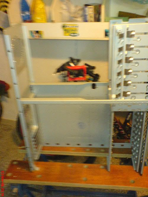

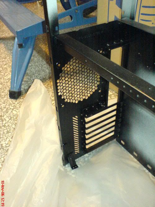

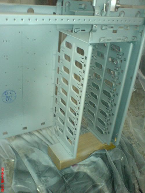

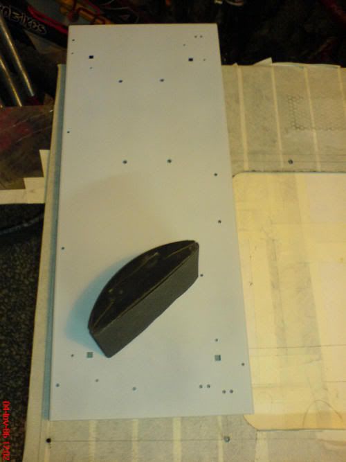

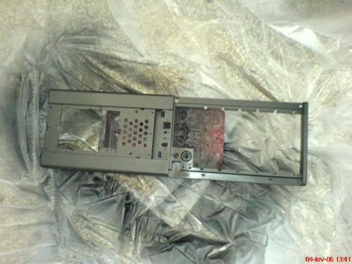

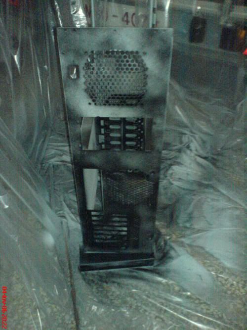

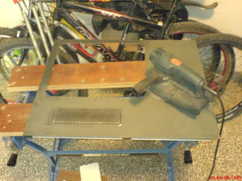

Ξεκίνησα λείνοντας όλο το κουτί.Το πάνω μέρος είχε μόνο 8 βίδες ενώ το κάτω 6 βίδες και μερικά πριτσίνια 3μμ.Αφου αφαίρεσα αυτά εμεινε ο σκελετός.

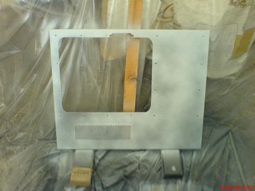

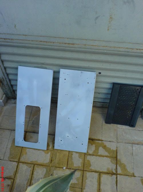

Αφού τα έτριψα με το μηχάνημα με χοντρό γυαλόχαρτο και τα έπλεινα με νερό και σαπούνι, τα άφησα να στεγνώσουν ώστε να περάσω το πρώτο χέρι αστάρι.
Αφού στέγνωσαν την άλλη μέρα τα έτριψα με νερό και σαπούνι με το 800άρι γυαλόχαρτο και μετά τα ξέπλυνα και τα άφησα να στεγνώσουν.
Το ίδιο έκανα και με τα κομμάτια της πρόσοψης με την διαφορά ότι χρησημοποίησα το μαυρο αστάρι για πλαστικά.

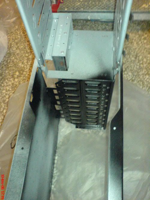

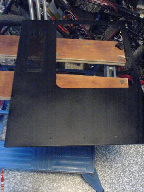

Όσο στέγνωναν αυτά έριξα ένα χέρι αστάρι στον σκελετό, αφου τον έπλεινα και αυτόν.

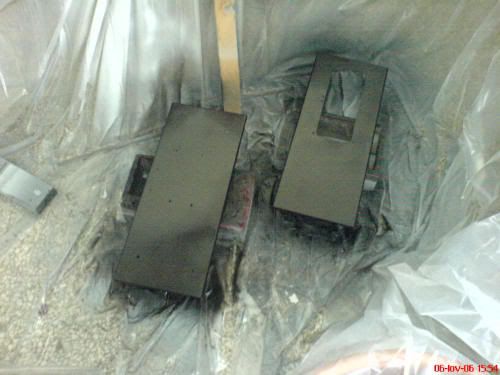

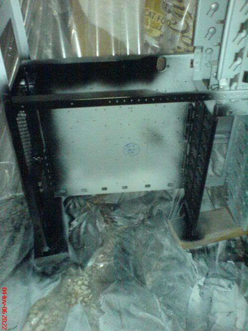

Την άλλη μέρα του έριξα και το πρώτο χέρι μαυρο.
Όπως θα παρατηρήσατε δεν τον έβαψα όλον αλλά μόνο τα κομμάτια που θα φαίνονται.

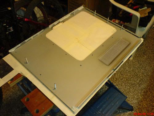

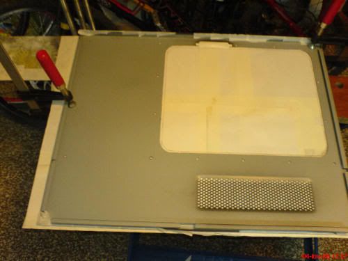

Κατά της ενδιάμεσες φάσεις του βαψίματος δούλεψα στο πλαινό κομμάτι.

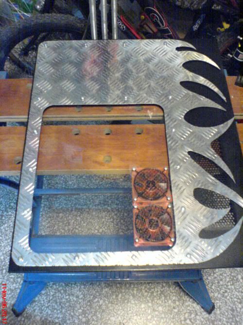

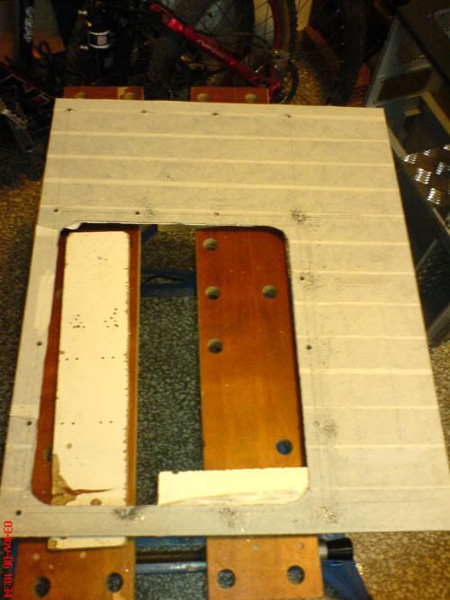

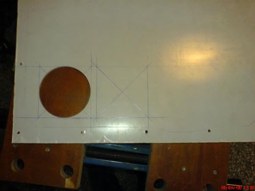

Έκοψα το κομμάτι που θα μπεί το πλέξι.
Και άνοιξα και τις τρύπες για τις βίδες.

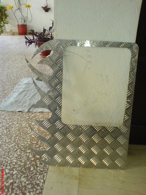

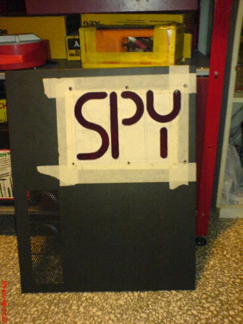

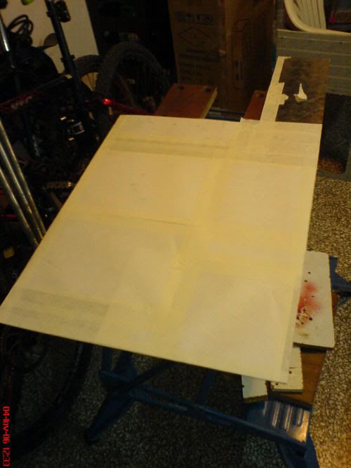

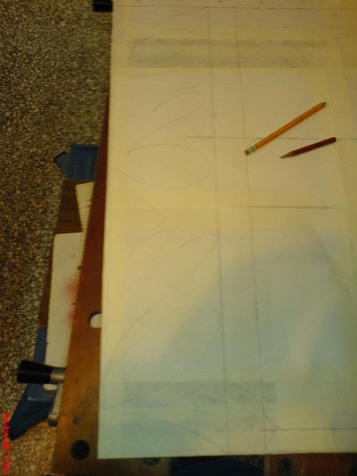

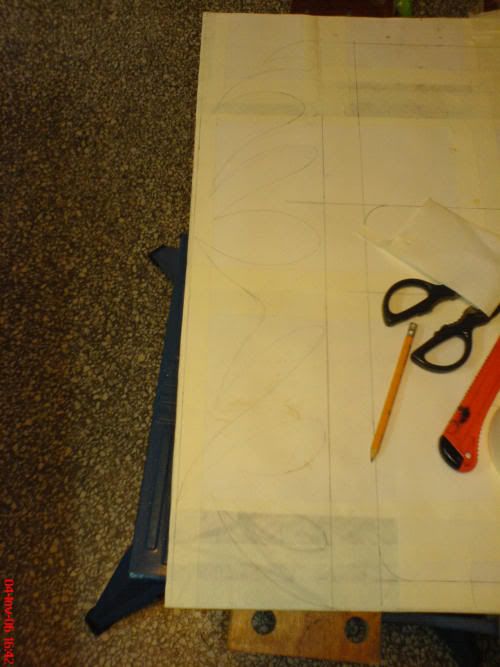

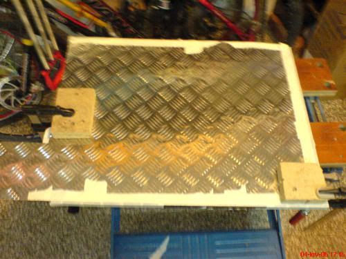

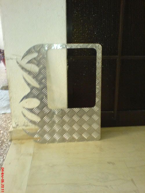

Κόλλησα στο φύλλο αλουμινιόυ χαρτί για να μπορώ να σχεδιασω.
Το πρώτο σχήμα.
Το οποίο δεν μου άρεσε και του έκανα μερικές αλλάγές.
Το έσφυξα με το πλαινό.
Και άνοιξα και σε αυτό τρύπες.

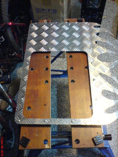

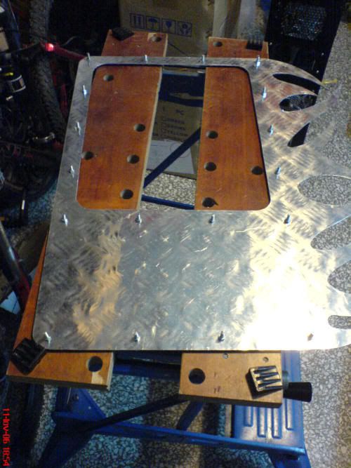

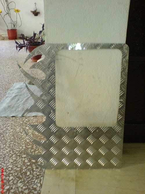

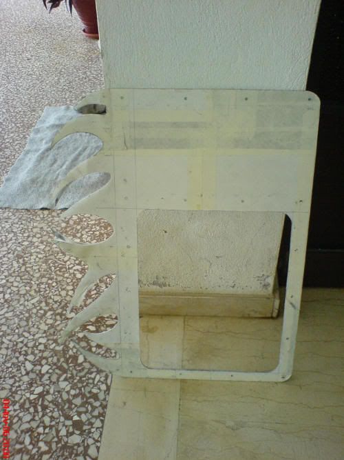

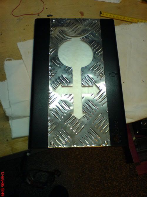

Μετά από πολύ ώρα με την σέγα έφτασα σε αυτό το σημείο.

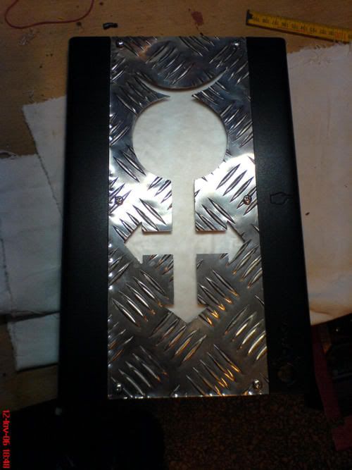

Και μετά από λιμάρισμα και γυαλοχάρτισμα έφτασα στην τελική του μορφή.
Αυτό θα μπαίνει κάπως έτσι στο πλαινό.Δηλαδή από έξω προς τα μέσα θα είναι αλουμίνιο - πλαινό - πλέξι.

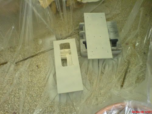

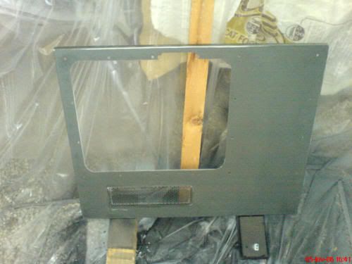

Μου έμεινε και λίγο χρόνος και προετοίμασα το πλαινό για αστάρωμα.
Και αφού έβαξα και το ccfl controller μαυρο το έβαλα στο κάλλυμα.
Ένα σύντομο update.
Το ένα πλαινό στέγνωσε.

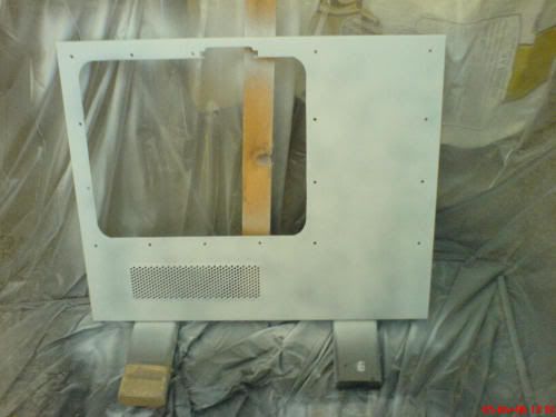

Οπότε του έριξα το πρώτο χέρι αστάρι.
Και μετά απο κανα 15άλεπτο και το δευτερο χέρι

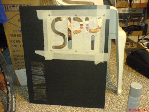

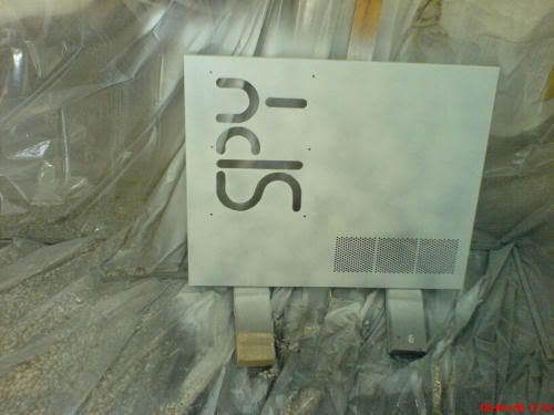

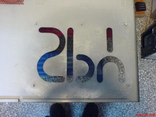

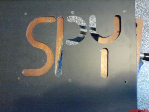

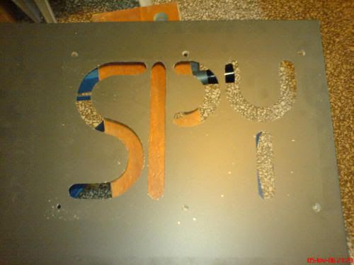

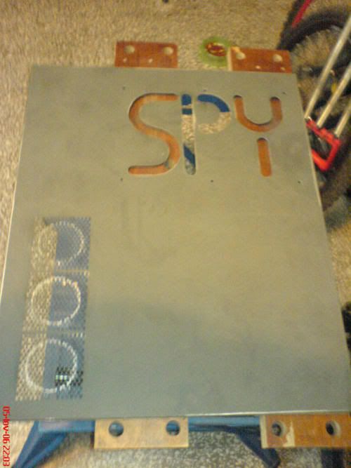

Το απόγευμα είπα να ασχοληθώ με το άλλο πλαινό.Δεν ήθελα να το αφήσω απλό διότι είναι το μόνο που δεν δέχτηκε αλλαγές.

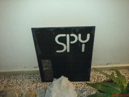

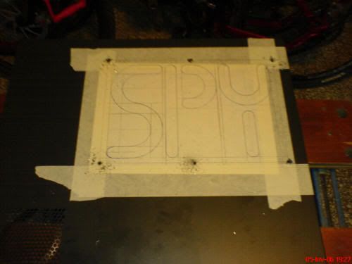

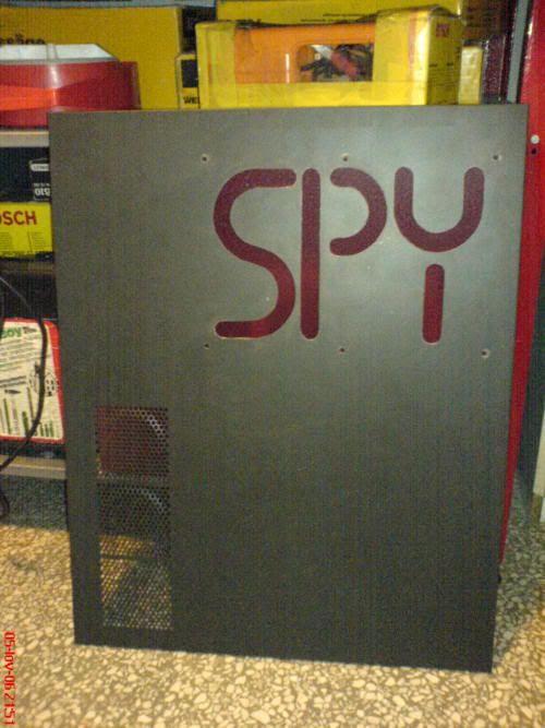

Σχεδίασα το παρακάτω σχήμα (Spy)
Kαι μετά από κανα 2 με 3 ώρες με την σέγα έβγαλα αυτό
Μετά από λιμάρισμα και λείανση με γυαλόχαρτο ιδού το αποτέλεσμα.
Τέλος το έτριψα με το μηχάνημα για να το βάψω άυριο.
Και μετά το πλύσιμο.
Αυτά.Καληνύχτα.

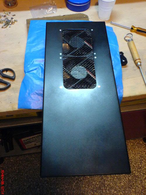

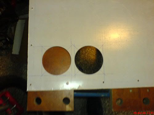

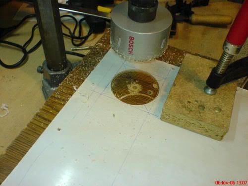

Σημάδεψα τον πρώτο κύκλο για το ανεμηστήρι 80μμ.
Ετοίμασα το ποτυροτρύπανο.
Και παει η πρώτη τρύπα.
Σημάδεψα και την δευτερη σε μικρή απόσταση από την άλλη για να μην σπάσει το πλεξι (3μμ).
Τέλος
Τέλος και με τις τρύπες για την συγκράτηση των ανεμηστήρων.

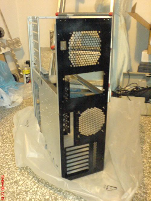

Έριξα και το πρώτο χέρι αστάρι στο άλλο πλαινό.
Και το πρώτο χέρι μαυρο στον πάτο και την οροφή.
Και τέλος έπλυνα τα κομμάτια αλουμινίου.

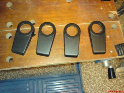

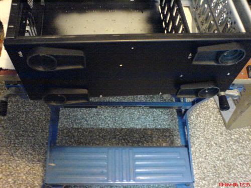

Εδώ τα πόδια του τελειωμένα μετά από 2 χέρια αστάρι για πλαστικά (bumberspray).

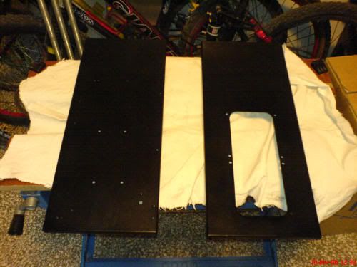

Kαι εδώ το πάτωμα και η οροφή.2 χέρια αστάρι, 3 χέρια μαυρο ματ και 2 χέρια γυαλιστικό.

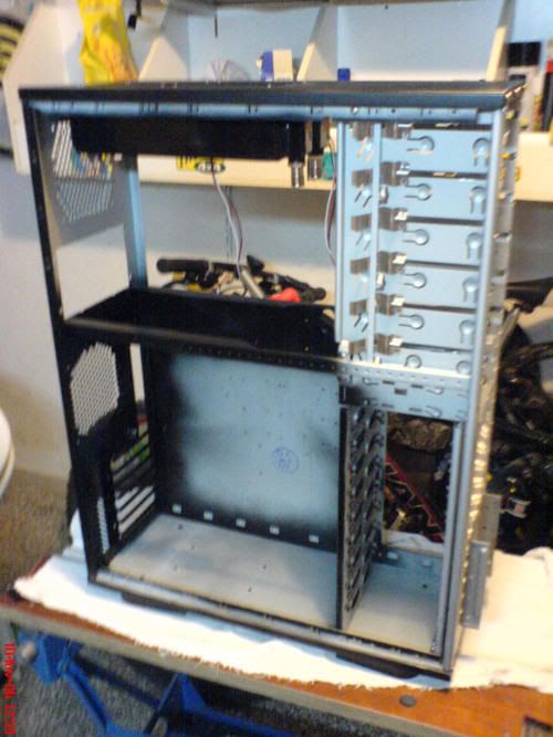

Εδώ ο σκελετός.

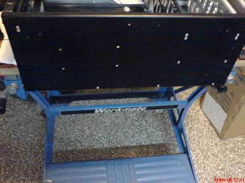

Οπότε τοποθέτησα πρώτα τον πάτο και του πέρασα πριτσίνια και τις βίδες.
Και έπειτα τα πόδια.

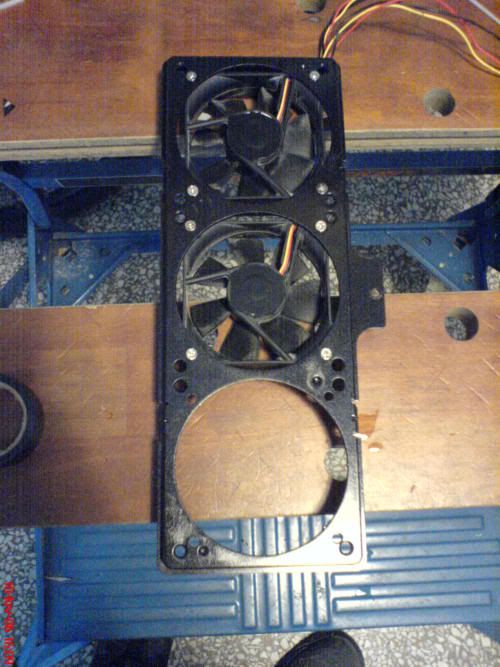

Στην οροφή πέρασα πρώτα τους ανεμηστήρες ,την σίτα και το ψυγείο.
Και εδώ όλα μαζί.

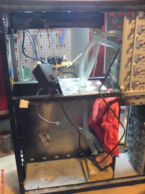

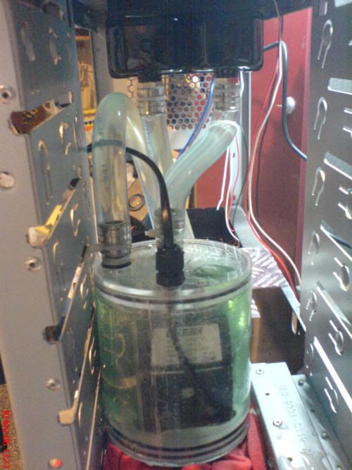

Οπότε έβαλα και την υδρόψυξη για δοκιμή.
Μέχρι στιγμής λειτουργεί καλά.Θα το αφήσω όμως μερικές ώρες να δουλέψει για σιγουρία αλλά και για να φύγει ο αέρας.

Η διαδικασία του βαψίματος έχει ολοκληρωθεί.Το εσωτερικό δεν το έβαψα σκόπιμα όλο.Έβαψα μόνο στα σημεία που θα είναι ορατά απο το παράθυρο για λόγους οικονομίας των χρωμάτων.Ίσως να ήταν καλύτερα όλο βαμμένο αλλά δεν με πειράζει.

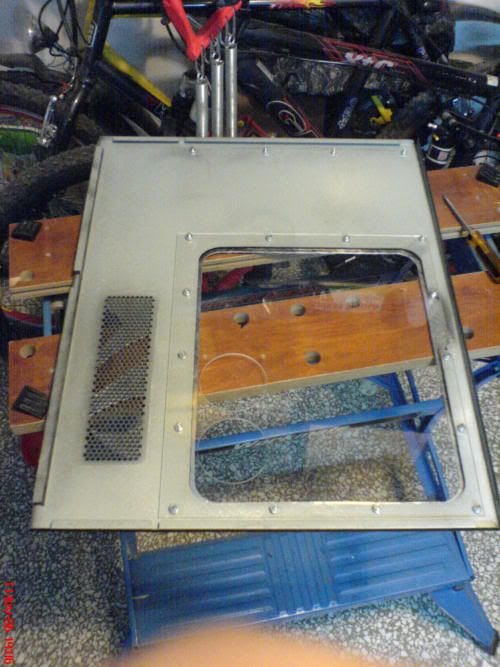

Πρώτα έπιασα το αριστερό πλαινό.
Πέρασα τις βίδες στο αλουμίνιο.Εδώ θέλω να πω πως έκοψα με τις σέγα και τις 18 βίδες στο κατάλληλο μήκος.
Και απο εμπρος
Μπήκε στο πλαινό το αλυμίνιο και απο την μέσα πλευρά έβαλα το πλέξι.
Και μια φωτό σχεδόν έτοιμο
Και τέλος με τους ανεμηστήρες και τις γρίλιες.

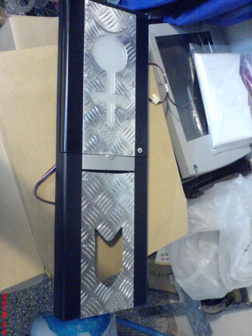

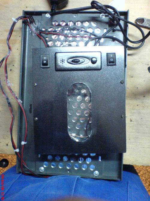

Συναρμολλόγησα και το πορτάκι.

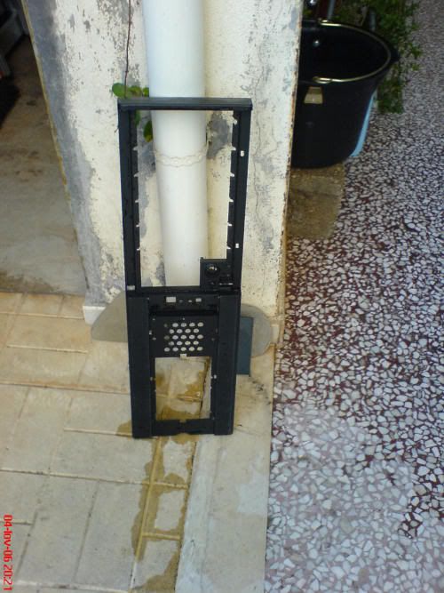

Και όλη η προσοψη

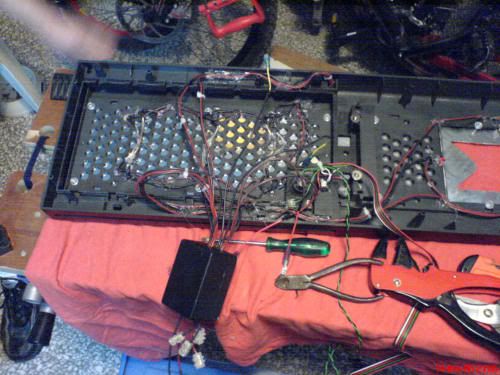

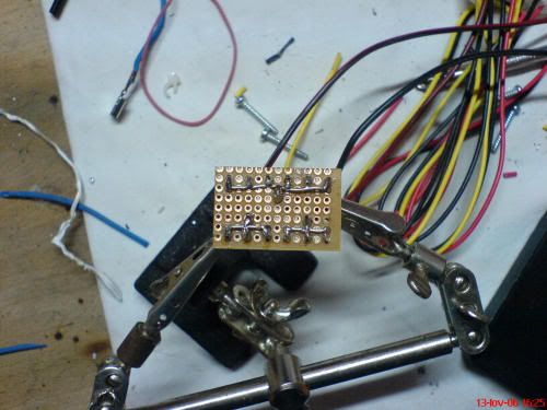

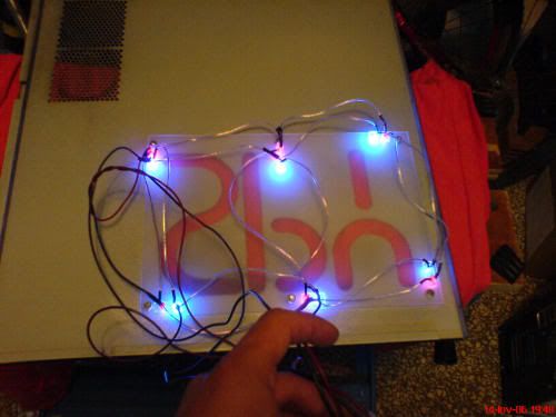

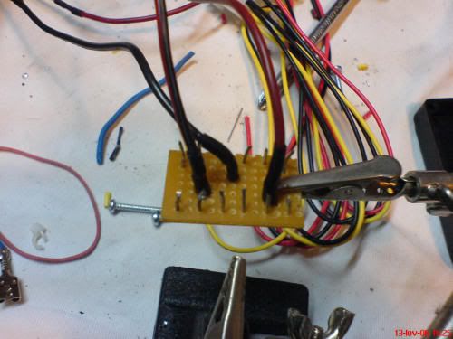

Επίσης κατασκευασα μια πλακετούλα στην οποία συγκεντρώνονται όλα τα καλώδια από τα λεντάκια.
Το χάος με τα καλώδια.Στο κουτάκι έβαλα την πλακέτα.

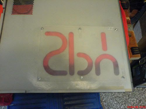

Έπιασα και το άλλο πλαινό.
Πέρασα τις βίδες πρώτα.

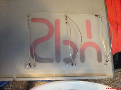

Και μετά το πλέξι ,το οποίο το έτριψα με γυαλόχαρτο για να θολώσει.Διακρίνονται οι "φωλιές για τα λεντάκια.
Κατα την φάση της καλωδίωσης
Και μια δοκιμή.
