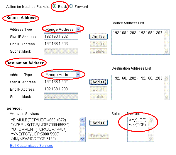

ssjin5 Posted July 18, 2006 #7 Posted July 18, 2006 Αρχική απάντηση από Spyrious [Σήμερα, στις 14:40] Χμμ.Αν κατάλαβα καλά δεν θα κάνει ένα απλό crossover καλώδιο που έχω με τις 1000άρες ,ε; Αυτό με το να ανταλλάσω δεδομένα από την 1000άρα γραμμή δεν πολυκατάλαβα.Πως θα επιτρέψω το internet από το router και πως θα αποκλείσω την ανταλλαγή μέσω του router; ενα cross τυπου <<5e>> μεταξυ των 1000ρων καρτων χωρις να να κανεις καποιες συγκεριμενες ρυθμισεις απλα βαλε ενα ip 10.10.1.xx και στα δυο pc... και απο το router μεσα απο το firewall του κανε block αν το ip του router ειναι 192.168.1.1 κανε block τα ip που εχει βαλει στις 100αρες καρτες δικτυου πχ 192.168.1.203 και 192.168.1.205 κανε τα block για ολα τα ports (any tcp/utp) ΠΡΟΣΟΧΗ KANE BLOCK ΜΟΝΟ ME <<RULE (ΚΑΝΟΝΑ)>> ΑΠΟ ΤΟ ΕΝΑ IP ΤΟΥ PC ΣΤΟ ΑΛΛΟ ΓΙΑΤI ΑΛΛΙΩΣ ΔΕΝ ΘΑ ΒΛΕΠΕΙΣ ΤΟΝ ROYTER. οταν θα επιλεξεις rule πρεπει να ειναι LAN to LAN δες και ενα παραδειγμα

Spyrious Posted July 19, 2006 Author #11 Posted July 19, 2006 Αρχική απάντηση από ssjin5 αυτη εχω και εγω μια χαρα θακανει τη δουλεια που θες Ποιο router έχεις; Στο usr9108 για τα rules που πάω; Μήπως τα έχει με άλλο όνομα; Στο IP Filtering μήπως; Έχει inbound και outbound
ssjin5 Posted July 19, 2006 #12 Posted July 19, 2006 εγω εχω zyxel. πρεπει να μπεις στο FIREWALL και να βαλεις εχει τα rules
