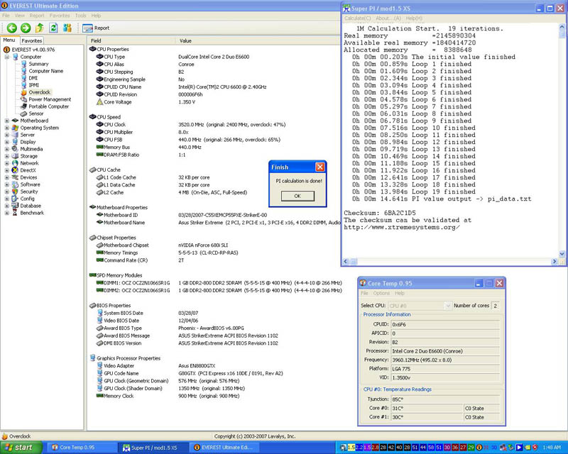

Μετραει Χ9 και γι'αυτο το βγαζει λαθος. Δες και το everest που το βγαζει σωστα...
Ηταν λαθος ενδειξη του coretemp....

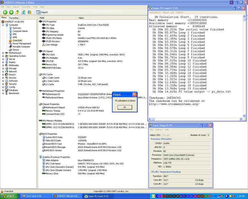

Γενικά κάτι παίζει με αυτό το MOBO. Σήμερα ας πούμε μπούταρα και έκανα PI στα 3,5 πρώτη φορά, αλλά βάζοντας τις μνήμες στα 533ΜΗΖ... Όταν τις ανέβαζα, τίποτα... τζίφος, μία μαύρη οθόνη, μία κόλαγε στο BIOS, ότι να'ναι!
