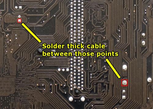

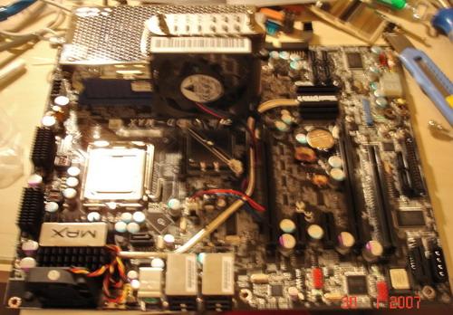

Daidalos Φεβρουάριος 13, 2007 #66 Κοινοποίηση Φεβρουάριος 13, 2007 Για την ψυξη του 975 εγω εχω βαλει ενα hr-05 sli μιας και το απλο δεν χωραγε μαζι με την ultra-120 που εχω στην cpu. Στα mosfet και στο southbridge εχω κρατησει το μαμα συστημα ψυξης. Aπλα αντικατεστησα την τσιχλα που ειχαν με κεραμικ. Επισης προσθεσα ενα μικρο 4αρι ανεμηστηρα να βγαζει αερα απο την γριλια του backplate. Η φωτο που εχω δεν ειναι πολυ καλη λογω κακης φωτογραφικης. Ακομα εχω κανει το vmch booster mod του hipro(μολις βρω την φωτο θα την ποσταρω). Ετσι εχω με 1,75V vmch και το 14 beta01 bios, σταθερα (othos 8ωρο, games κτλ), τα 450 με τις μνημες σε 1:1. Απο εκει και περα οτι και να κανω μουλαρωνει και δεν παει πιο πανω. Ακομα και με 1,9V βγαζει error σε orthos στο πενταλεπτο με 452 :S... Για καθημερινη χρηση το εχω στα 440 με 1,73V vmch και ειναι βραχος. Link to comment Share on other sites More sharing options...
skritikos Φεβρουάριος 13, 2007 Author #67 Κοινοποίηση Φεβρουάριος 13, 2007 Τέλειος :T: Έχω σκεφτεί και εγώ την HR05 αλλά με την Zalman 9700, τα τέρατα τα Corsair Dominator και την πολύ μακριά 8800 δεν βλέπω να χωράει καμιά από τις δύο εκδόσεις Για το 4άρι fan που έβαλες στο backplate, έκοψες τις γρίλιες εκεί, ή απλά το άφησες να σπρώχνει ότι μπορεί προς τα έξω; Από θόρυβο το 4άρι δεν είναι υστερικό; Δώσε info!!! :daisy: υγ: o hipro5 κάνει mods στον καθένα επι πληρωμή; Μπορώ δηλαδή να πάω και εγώ; Που γίνεται η δουλειά; Link to comment Share on other sites More sharing options...
Daidalos Φεβρουάριος 13, 2007 #68 Κοινοποίηση Φεβρουάριος 13, 2007 Το ανεμηστηρακι το εχω απλα πιασει εκει με δεματικα. Δεν εκοψα τιποτα. Οσο για θορυβο το εχω μεσω qfan στα 6-7V και ειναι ετσι στισ 3000 rpm και δεν ακουγετε ενω φυσα αρκετα. Το mod το εκανα μονος ειναι πολυ απλο. Η δουλεια που κανει ειναι να περιοριζει το drop που κανει το vmch σε load και βοηθα αρκετα. Για 450 ηθελα 1,85 πριν και οχι σταθερα. Μετα το μοντ θελω 1,75 και ειναι και σταθερο. Link to comment Share on other sites More sharing options...

skritikos Φεβρουάριος 14, 2007 Author #77 Κοινοποίηση Φεβρουάριος 14, 2007 Πως το βλέπεται, θα χωρέσει κάποια από τις δυο HR-05 (απλή ή SLI) στον χώρο του Northbridge; Δώστε φώτα, σκέφτομαι να βγω για "ψώνια" άυριο :clap: Link to comment Share on other sites More sharing options...
Dem Φεβρουάριος 14, 2007 #78 Κοινοποίηση Φεβρουάριος 14, 2007 Δεν είμαι ο ειδικός που θα σου πει, παντως αν το κανεις δωσε μας εικόνες με την ψυκτρουλα στο chipset και πες μας και πως θα το κανεις για να μαθαινουμε και εμεις :toomuchne Θα πρεπει να βγαλεις όλο το otes2? και το southbridge πως θα ψυχεται?:toomuchne Θελω να το δω αυτό μετά:daisy: Εdit: Ααα ναι, ε αυτή θα χωρέσει με την αλλη δεν είμαι σιγουρος Link to comment Share on other sites More sharing options...
skritikos Φεβρουάριος 14, 2007 Author #79 Κοινοποίηση Φεβρουάριος 14, 2007 Αρχική απάντηση από Dem Δεν είμαι ο ειδικός που θα σου πει, παντως αν το κανεις δωσε μας εικόνες με την ψυκτρουλα στο chipset και πες μας και πως θα το κανεις για να μαθαινουμε και εμεις :toomuchne Θα πρεπει να βγαλεις όλο το otes2? και το southbridge πως θα ψυχεται?:toomuchne Θελω να το δω αυτό μετά:daisy: Δεν θα βγει όλο το OTES2, μόνο το pipe που τρέχει από το backplate ως το northbridge, καθώς και η ψύκτρα του τελευταίου. Το θέμα τώρα είναι, πιστεύετε πως το Multirama Extreme ή το Πλαίσιο θα δεχθούν την HR-05 πίσω αν δεν χωράει τελικά; :cry: Link to comment Share on other sites More sharing options...
Daidalos Φεβρουάριος 14, 2007 #80 Κοινοποίηση Φεβρουάριος 14, 2007 Αρχική απάντηση από skritikos Πως το βλέπεται, θα χωρέσει κάποια από τις δυο HR-05 (απλή ή SLI) στον χώρο του Northbridge; Δώστε φώτα, σκέφτομαι να βγω για "ψώνια" άυριο :clap: H sli εκδοση χωραει σιγουρα αλλα η απλη δεν νομιζω οπως το βλεπω. Link to comment Share on other sites More sharing options...
