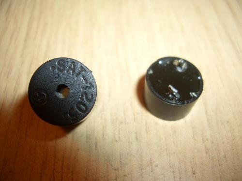

haris1984 Δημοσιεύτηκε Οκτώβριος 22, 2007 #1 Κοινοποίηση Δημοσιεύτηκε Οκτώβριος 22, 2007 χρειαζομαι να αγορασω ενα buzzer οπως φαινεται στη φωτο που ακολουθει. ξερει κανεις να μου πει που μπορω να βρω και ποσο κοστιζουν περιπου? αυτο της φωτο ειναι 12mm 5vdc αλλα εγω χρειαζομαι 12vdc στην ιδια διαμετρο. επισης κατι μου ειπαν οτι υπαρχουν με ενισχυτη και χωρις. αυτο που εχω πρεπει να ειναι χωρις. οποιαδηποτε βοηθεια δεκτη. ευχαριστω. Link to comment Share on other sites More sharing options...

tasosmos Οκτώβριος 22, 2007 #3 Κοινοποίηση Οκτώβριος 22, 2007 Σε οποιοδηποτε σοβαρο μαγαζι ηλεκτρονικων θα βρεις πολλους τυπους buzzer, τα μικρα σαν της φωτο εχουν 0,50-2 το πολυ. Το κοντινοτερο μαγαζι που ξερω προς πειραια ειναι ο κατουμας στην καλλιθεα http://katoumas.gr/ Αλλιως κοιτα στον φανο (σολωμου 29, κατω απο την στουρναρη) και στην γυρω περιοχη ή αν δεν βρεις πουθενα αλλου στο ακτινιον (πατησιων, πριν την χαλκοκονδυλη) αλλα υποψιν οτι ειναι ολιγον (εως πολυ) ακριβος. Link to comment Share on other sites More sharing options...

gsmaster1416003178 Οκτώβριος 23, 2007 #7 Κοινοποίηση Οκτώβριος 23, 2007 τα Buzzer σαν της φωτό μπορεί να είναι διαφόρων τύπων.Υπάρχουν- τα απλά τα οποία έχουν μέσα απλά και μόνο μια πιεζοηλεκτρική κάψα. Για να δουλέψουν πρέπει να πάρουν σήμα υψηλής συχνότητας (1-2kHz)- τα ηλεκτρομαγνητικά τα οποία μέσα έχουν μαγνήτη και πηνίο, και θέλουν ήχο για να παίξουν, στην ουσία είναι σαν tweeter.- τα πιεζοηλεκτρικά τα οποία δουλεύουν με DC και τα οποία έχουν μέσα τους κύκλωμα (ενισχυτή όπως ειπώθηκε παραπάνω) τέτοια υπάρχουν σε διάφορες τάσεις απο 3 μέχρι 16Vαυτά. Link to comment Share on other sites More sharing options...
