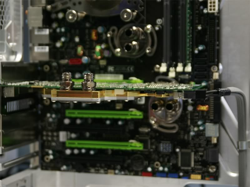

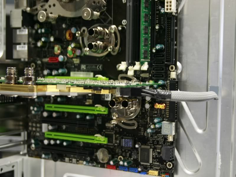

Μέσα σε μισή ώρα έκανες αυτό που σου είπε ο Jason. Μου φαίνεται λίγο μεγάλη η τρύπα, καλό θα ήταν όταν το τελειώσεις να βρεις εναν τρόπο να καλύψεις να μην φαίνεται η τρύπα. Όντως είναι πολύ καλό, περιμένουμε και τις επόμενες προσθήκες και φωτογραφίες φυσικά...

Από την τρύπα πρέπει να περνάει και το 6πινο αλλά και το 8πινο. Το τρόπο να καλύψω την τρύπα τον έχω βρει και το έχω ποστάρει νωρίτερα.

Στις τελευταιες δε φαινονται βιδες στη m/b, πεταει;:laughing:
Τα σατα ειναι σκ-τα τοποθετημενα...

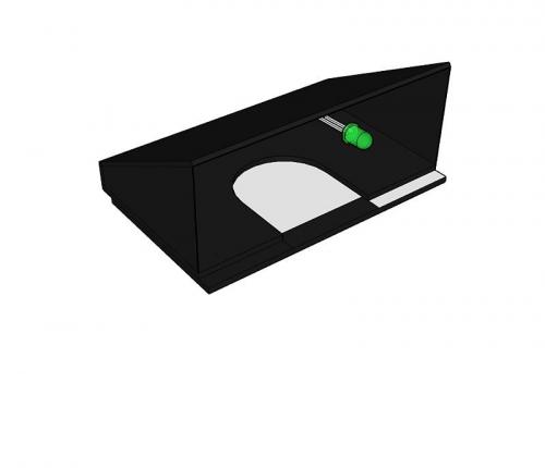

Μπορεις να το κανεις και ετσι ωστε να μη φαινεται καθολου που εξαφανιζονται τα καλωδια με ενα πρασινο led μεσα.
Link to comment
Share on other sites
Το καλό που της θέλω της μητρικής να πετάει :p
Όντως τα sata έχουν απαίσιο layout :TD:
απλος στιριζει την μητρικη με μια βιδα για τα βαλε βγαλε του hardware
Όχι και μία! Τρεις είναι :tomato:
Και κάτι καινούργιο που σκέφτηκα:
Αντί να ανοίγω μία μία τις τρύπες για να περνάνε τα 6πινα, 8πινα, satoκαλώδια κλπ. κλπ., θα ανοιχτεί μία μεγάλη τρύπα δεξιά από την μητρική, με διαστάσεις το ύψος της μητρικής x 5cm περίπου.
Μετά θα φτιαχτεί ένα πλέξυ των ίδιων διαστάσεων (laser cut) με τις τρύπες ακριβώς στα σημεία που θέλω. Οι διαστάσεις των τρυπών ανάλογως με το βύσμα που θα περάσει από μέσα. Μετά δεύτερο στρώμα πλέξυ, σαν "χτένι" όπως δείχνω παραπάνω, που θα "αγκαλιάσει" τα καλώδια και θα καλύψει τα έξτρα κενά.
