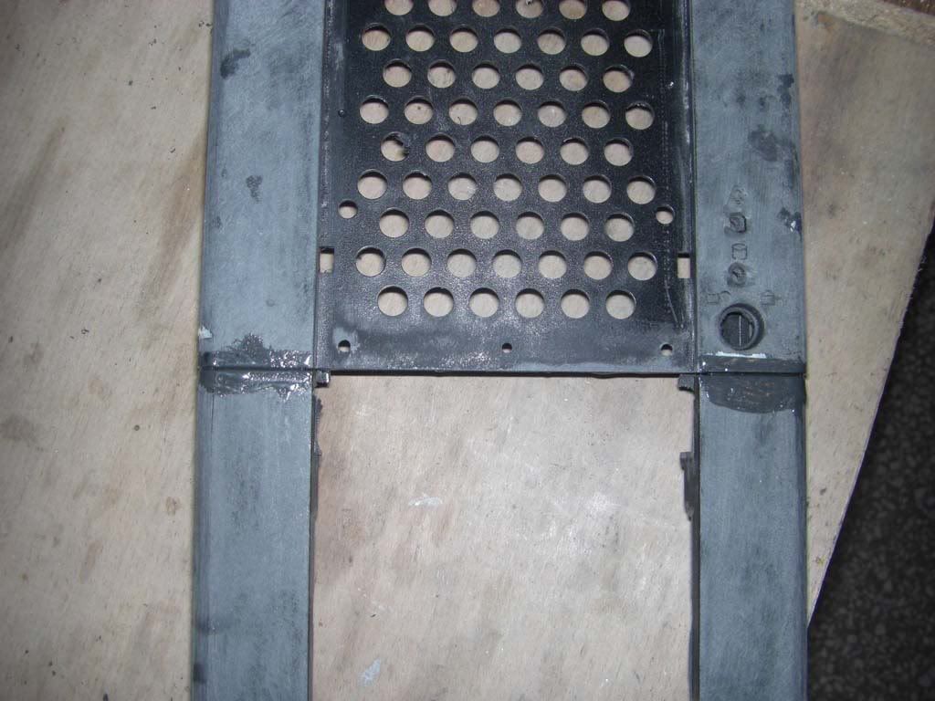

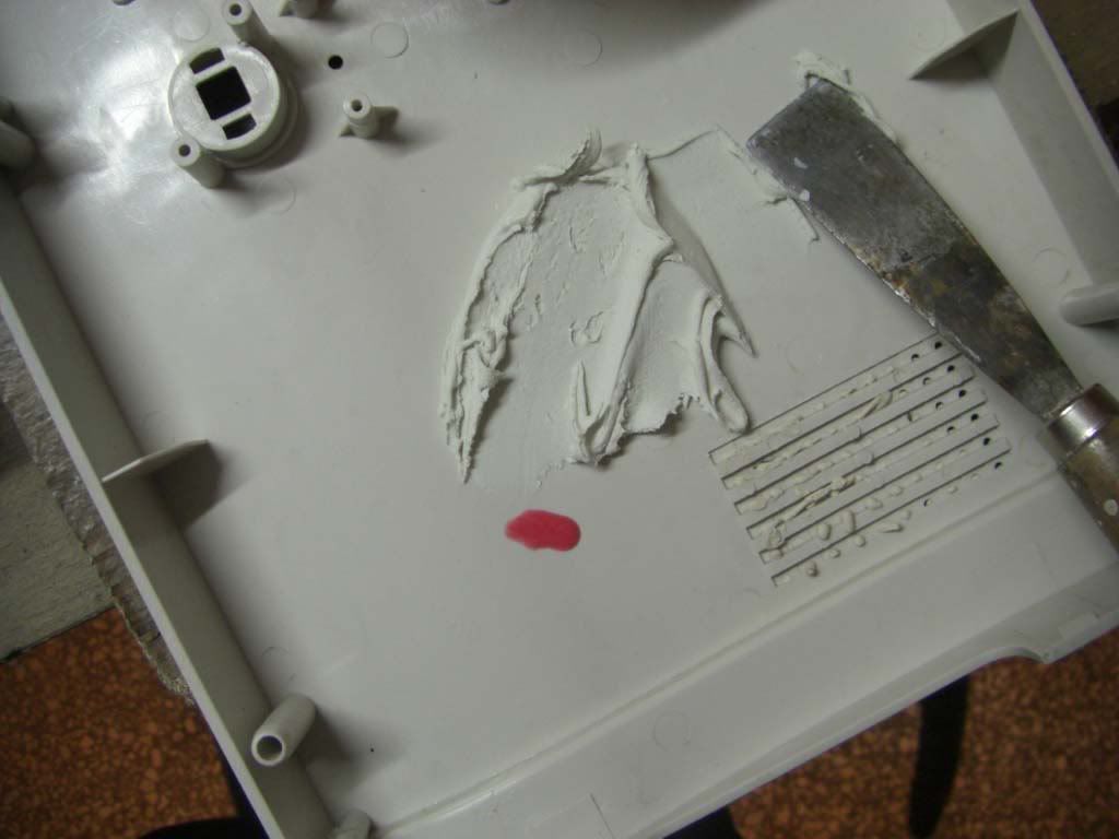

<br /> Για αρχή το κουτί λύθηκε ολόκληρο.Θα ανεβάσω φωτό αύριο.<br /> <br /> Και η πρώτη ερώτηση.Αυτός εδώ ο στόκος κάνει μετά για βαφή σε βαφείο αυτοκινήτων;<br /> <br /> CIMG2452.jpg

Αυτόν τον σιδηρόστοκο δεν έμαθα ποτέ να τον δουλεύω. Στεγνώνει πάρα πολύ γρήγορα.
Έχω μια ιδέα. Γιατί δεν συνδιάζεις στο worklog σου και βιντεάκια ανεβασμένα στο youtube πχ; (Μπας και πάρω καμιά ιδέα για τον σιδηρόστοκο)
Ευχαριστώ.Ναι μόλις ξεκινήσω θα τραβήξω και βιντεάκια.Και ναι είναι το Chieftech.
Για να μην στεγνωνει γρηγορα ο σιδηροστοκος, απλα βαζεις λιγοτερη ποσοτητα καταλυτη.
Αμα δε βαλεις καθολου καταλυτη, ουτε σε 2-3 μερες δε στεγνωνει.Αν βαλεις παραπανω, σε 3-5 λεπτα μπορει να εχει γινει πετρα.
Κανε καμια δοκιμη και θα δεις.
Ο καταλύτης και ο στόκος πρέπει να είναι σε standar αναλογία, αλλιώς δεν θα γίνει σωστή δουλειά.
Με πολύ όχι μόνο δεν θα μπορείς να τον δουλέψεις, αλλά δεν θα πιάσει καλά. Με λίγο δεν θα στεγνώσει ποτέ...
Αν και :OT:, ευχαριστώ πολύ για τις συμβουλές.
Συνήθως έβαζα 2 σταγόνες σε σιδηρόστοκο ποσότητας μιας χούφτας.
Αλλά και πάλι σε 1-2 λεπτά σταμάταγε να δουλεύεται.

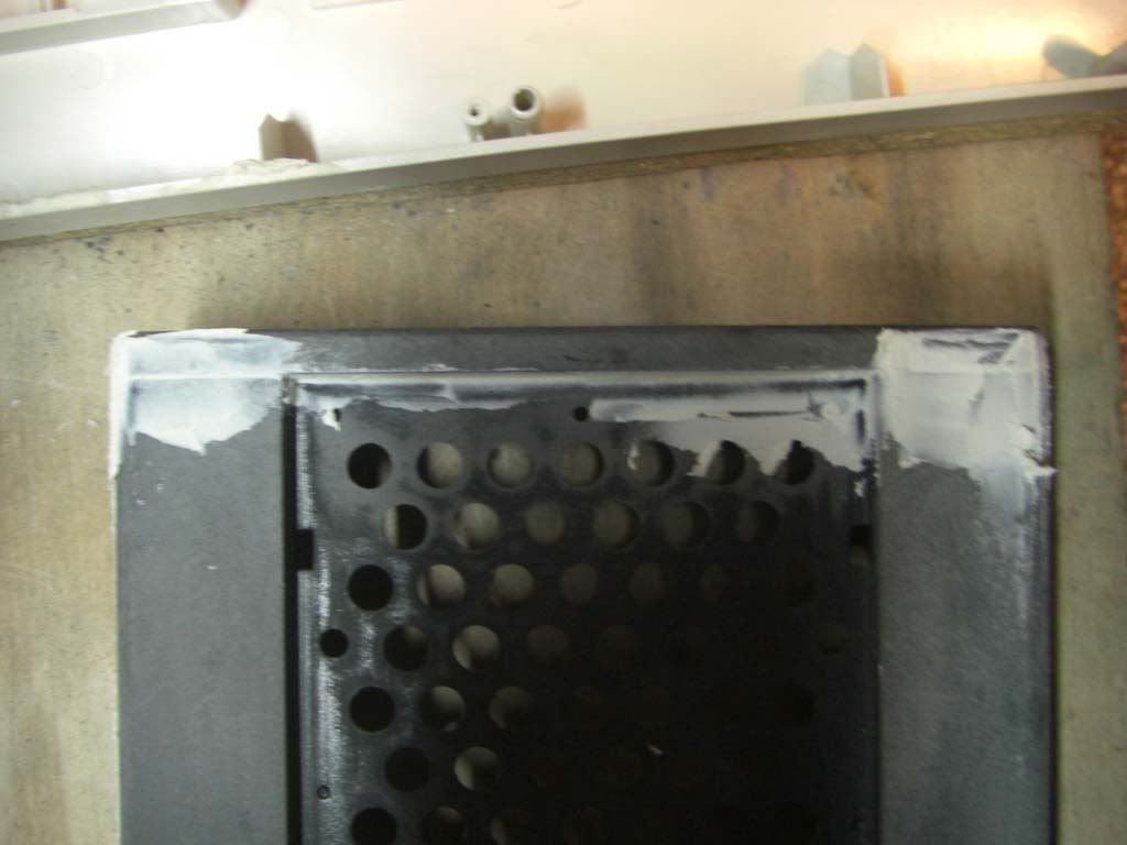

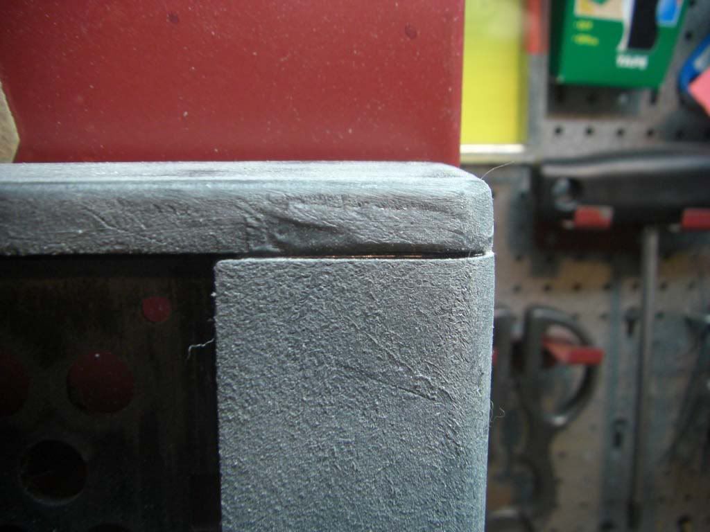

Λοιπόν.Έχουμε και λέμε.Εχθές έτριψα την πλαστική πρόσοψη για να φύγει το παλιό χρώμα.Η δουλειά έγινε με το τριβείο και στα δύσκολα κομμάτια με το dremel.Και κάποια άλλα με γυαλόχαρτο.
Επίσης με την σέγα έκοψα κάποια εσωτερικά κομμάτια.

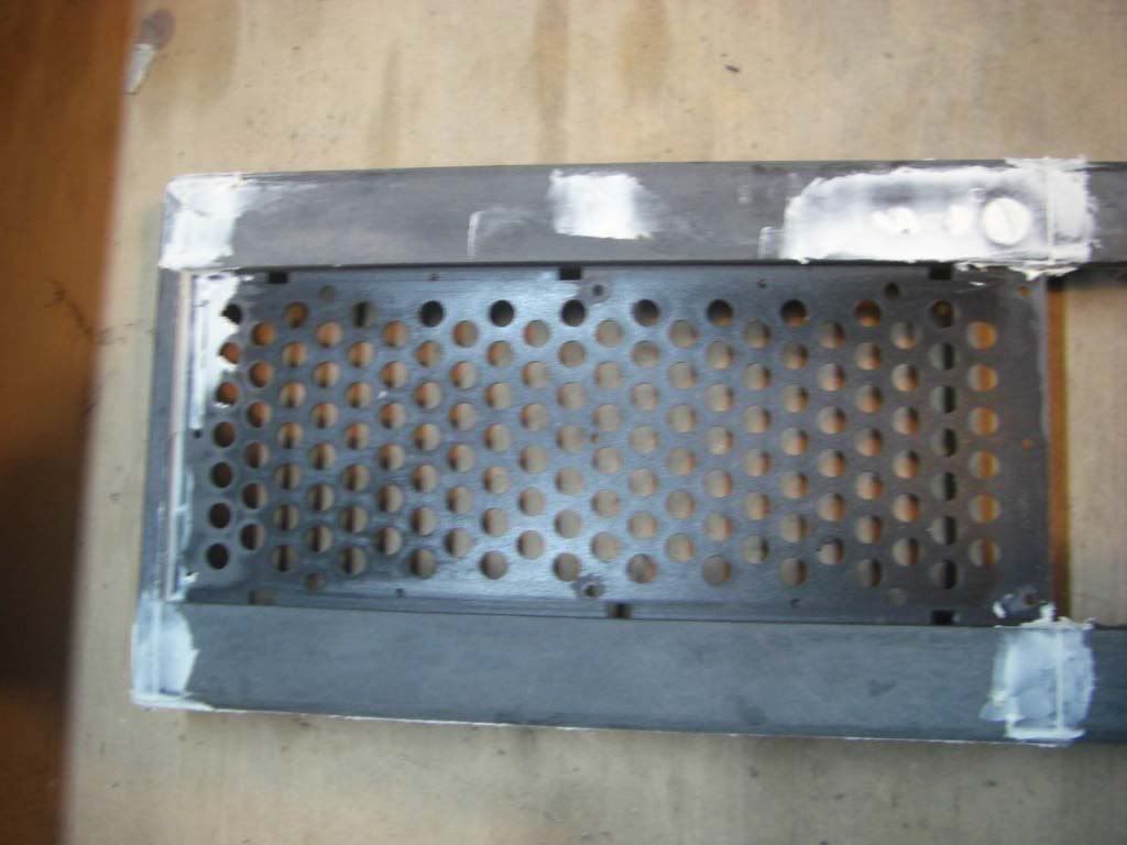

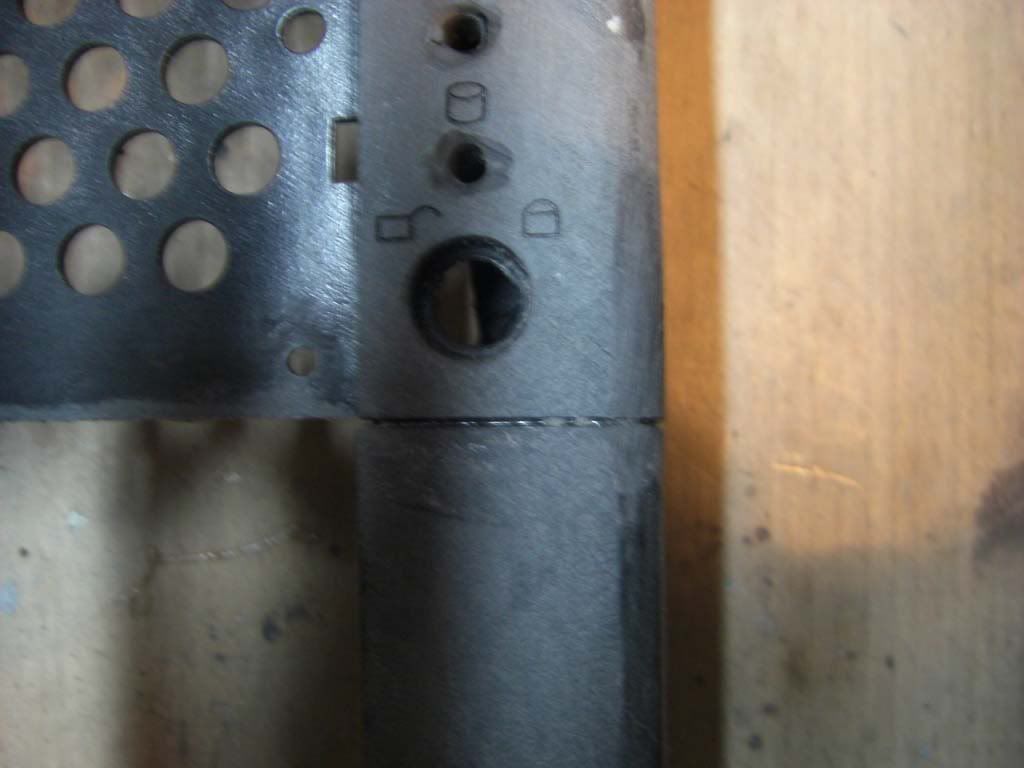

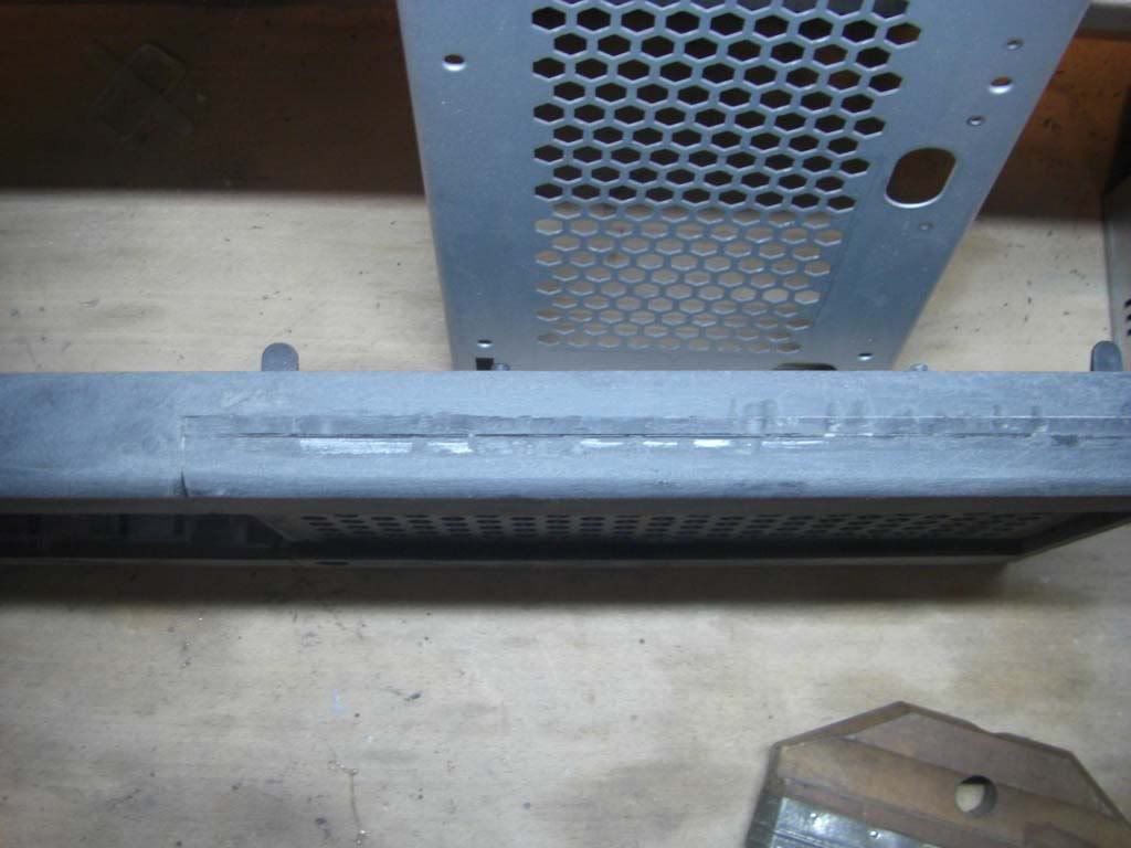

Για να μπορέσω να στοκάρω την πρόσοψη έπρεπε να κολλήσω την πόρτα και να κλείσω κάποια κενά.Δεν ξέρω αν διακρίνονται καλά στις φωτό.
Οπότε έκοψα μερικά κομμάτια απο plexi με την σέγα.Αν παρατηρήσετε έχω σφήξει και μια πήχα ξύλινη για να με βοηθήσει να κόψω ευθεία.Πιστευω το αποτέλεσμα ήταν καλό.
Τα κομμάτια αυτά μετά τα έτριψα για να πιάσει καλύτερα η κόλλα.

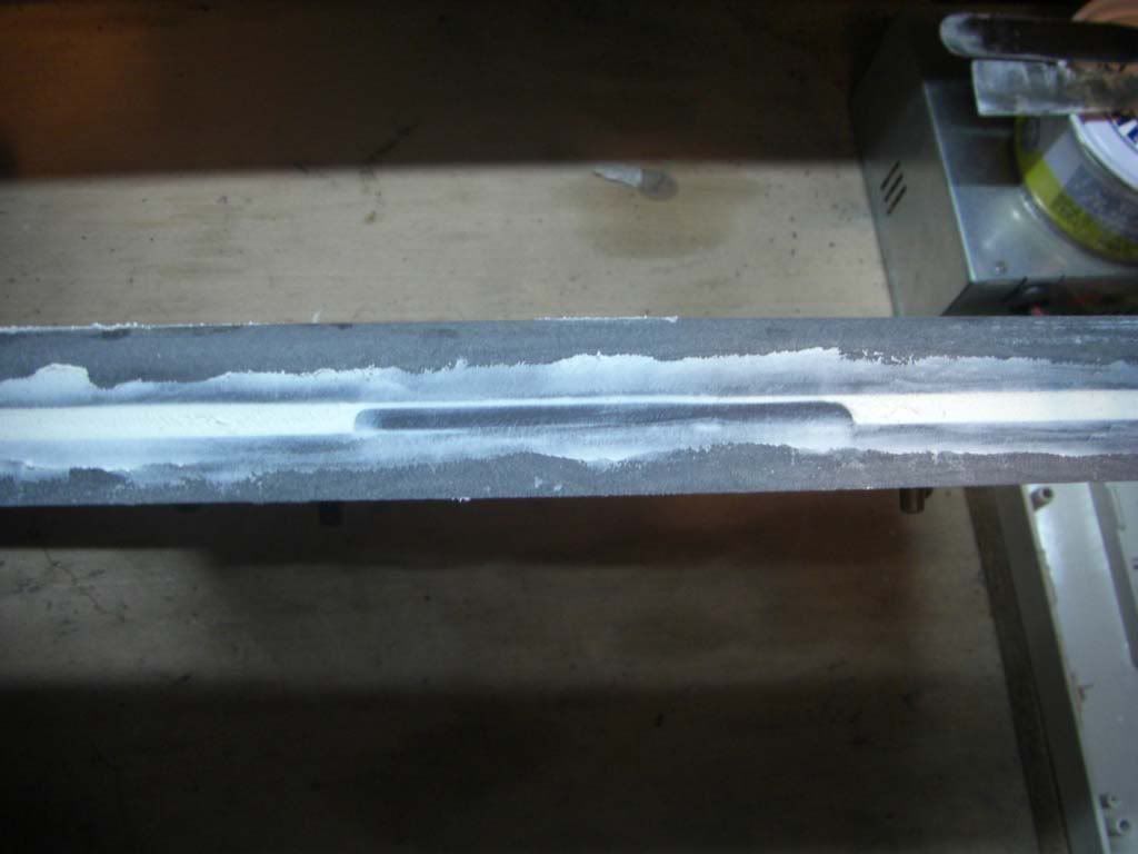

Πήρα αυτήν την εποξική.
Τελικά άπλωσα την κόλλα και έκλεισα και κάποια κενά.Δεν έβγαλα πολλές φωτό εδώ γιατί φοβόμουν μην στεγνώσει.
Τέλος αυτό.Μόλις κολλήσει θα αρχίσω το στοκάρισμα.

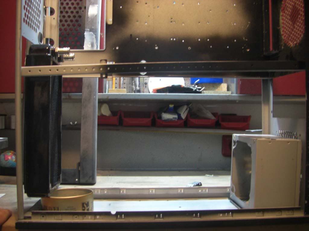

Εδώ μια φωτό για το πώς σκέφτομαι να τοποθετήσω το τροφοδοτικό.Απο εμπρος θα μπαίνει αέρας απο τα ψυγεία και θα βγαίνει απο το τροφοδοτικό.Το κάτω μέρος θα είναι χωρισμένο από το επάνω,εδώ θα βρίσκονται οι δίσκοι και μπορεί και η αντλία.
Αυτά προς το παρών.
Με τέτοια κλίση στο τροφοδοτικό, θα χωράει να μπει καλώδιο τροφοδοσίας από κάτω;
Αν βάλει ροδάκια από κάτω και καλώδιο με κλίση, τότε άνετα!

Ευχαριστώ για τα καλά σας λόγια.Με το "κλίση" δεν κατάλαβα τι ακριβώς λέτε αλλά αν λέτε για την οριζόντια μπάρα είναι διότι είναι όλα στον αέρα.Ροδάκια δεν θα βάλω αλλά χοντρά λαστιχένια πόδια (25 - 30 μμ ύψος) και καλώδιο 90 μοιρών.Αν και παίζει να μην μπει έτσι το τροφοδοτικό.Σκέφτοαμι ακόμα που μπορεί να μπεί καλύτερα το itx συστηματάκι.

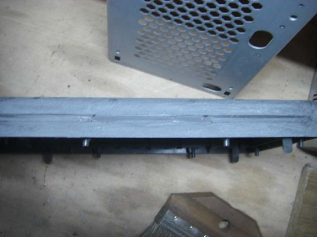

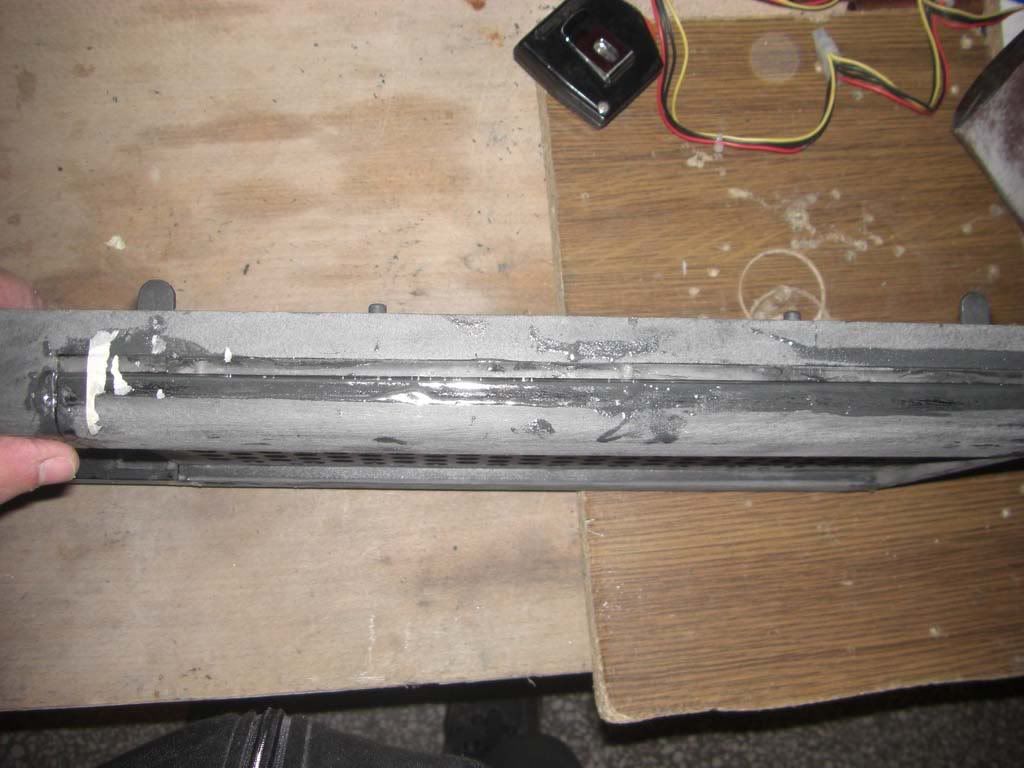

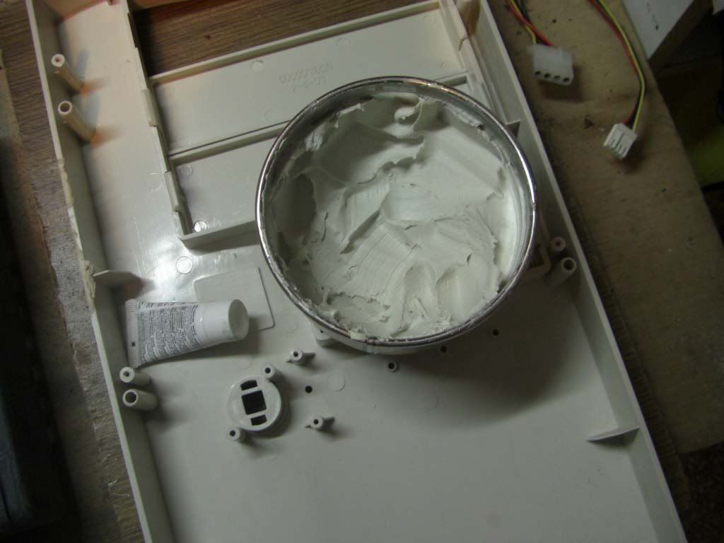

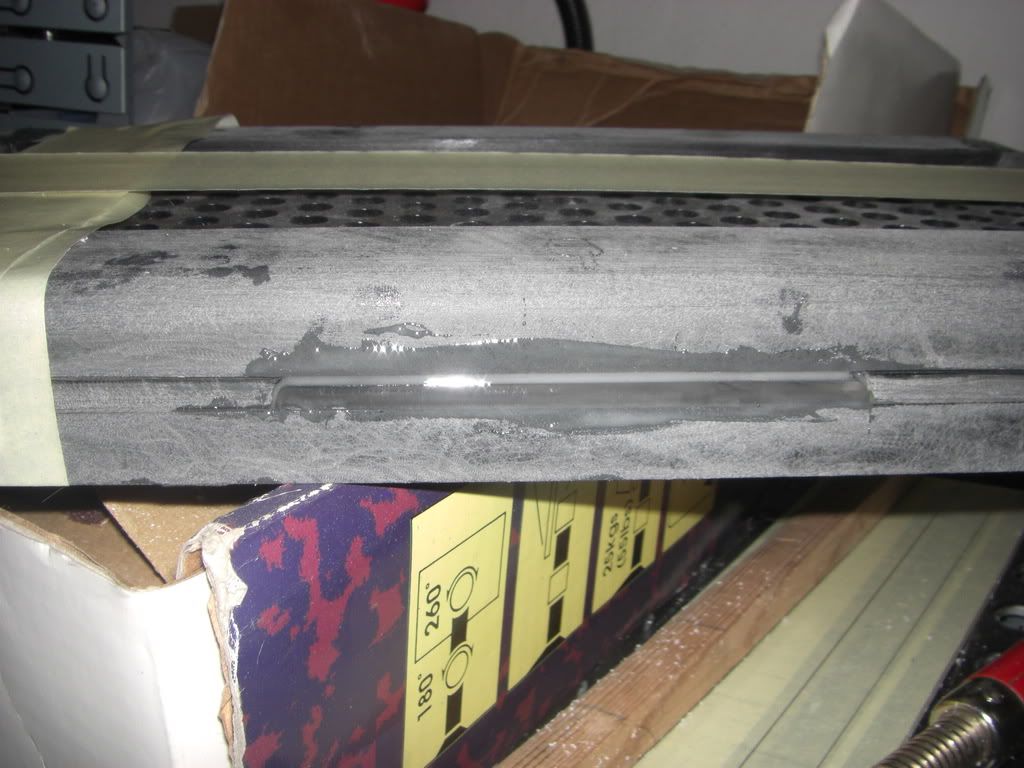

Προχώησα λίγο σήμερα το απόγευμα.Η εποξική στέγνωσε καλά και απο ότι φαίνεται κόλλησε καλά.
Οπότε και έτριψα πάλι όλα τα σημεία της κόλλησης.
Αφού καθάρισα καλά την πρόσοψη,ξεκίνησα να στοκάρω.Ανακάτεψα τον στόκο σε μια πρόσοψη απο ένα παλιό κουτί.
Το πρώτο χέρι είναι έτοιμο.
Άυριο θα δούμε τι αποτέλεσμα θα έχει.Εδώ μια καλύτερη αναπαράσταση για το πως περίπου θα είναι το κάτω μέρος του
κουτιού.

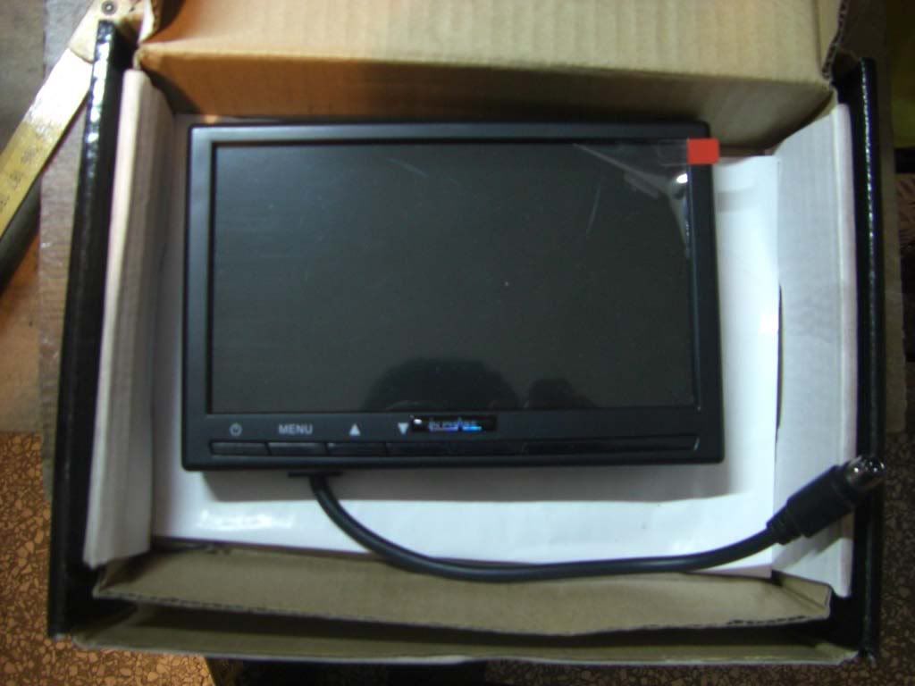

Και εδώ η οθονίτσα που αν χωρέσει θα την βάλω και αυτήν κάπου.

Και ναι με την οθονη , τι ακριβως παιζει?

Ευχαριστώ παιδιά.Η οθονίτσα είναι απο ebay.Τώρα αν δεν μπει κάπου θα πουληθεί.
Αν δεν την βάλεις στο κουτί, βάλτη επάνω από την οθόνη σου (landscape όπως εδώ : http://www.slipperybrick.com/wp-content/uploads/2008/04/samsung2263dx-sb.jpg) ή δίπλα από αυτήν portrait. Στερέωσέ την από τις 4 τρύπες που έχει για έξτρα βάση (πχ τοίχου) η οθόνη σου.
Καλύτερα να μπεί πάνω στο κουτί...αν είναι και touchscreen ακόμα καλύτερα, για να παίζει το pc και σαν κατεβαστήρι δίχως τα βασικά.

@webhunter δυστυχώς δεν είναι touchscreen και επειδή θα υπάρχει και το mini itx με freenas δεν χρειάζεται.Αν μπει θα χρησιμοποιηθεί για να δείχνει θερμοκρασίες κτλ.
