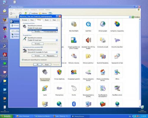

mea-culpa Posted February 22, 2009 #1 Posted February 22, 2009 Καλησπερα παιδια εχω διαβασει σχεδον ολα τα topic με το σχετικο θεμα του hdmi αλλα τιποτα ας πω και γω το δικο μου προβλημα μπας και με βοηθησει καποιος θα το εκτιμησω πολυ. Λοιπον εχω μια tv philips hd και μια motherboard asus m38a78-em εχω τα windows xp στον υπολογιστη μου. Συνδεω το hdmi καλωδιο βλεπω εικονα χωρις ηχο. Εχουμε και λεμε χρησιμοποιω το powerdvd8 ultra η ρυθμιση του ειναι στο spdif η bios τα ιδια. μεσα το καλωδιο η το pc δεν ειχε εξτρα για συνδεση εσωτερικα, στις κεντρικες επιλογες ηχου το spdif φαινεται αλλα δεν μπορει να επιλεχτει ειναι γκριζο το εχω τσεκαρει απο μεσα αλλα τιποτα. Τελος σαν επιλογες ηχου μου δινει μονο το realtek hd audio output που ειναι και το επιλεγμενο. Αυτο ειναι το προβλημα μου εψαξα παντου εκανα σχεδον τα παντα δεν ξερω τι αλλο να κανω αν μπορεσει καποιος και με βοηθησει εχει καλως. Ευχαριστω πολυ για την ευκαιρια που μου δοθηκε να δημοσιευσω το προβλημα μου.

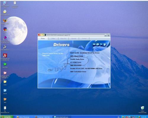

webhunter Posted February 22, 2009 #2 Posted February 22, 2009 Μιας και έχεις μητρική με 780G και κάρτα ATi, έχεις περάσει τους drivers για το high definition audio driver της κάρτας?
mea-culpa Posted February 22, 2009 Author #3 Posted February 22, 2009 ναι εχω βαλει και τους δυο δες τους drivers που εχω κανει install.
mea-culpa Posted February 22, 2009 Author #4 Posted February 22, 2009 ναι εχω βαλει και τους δυο δες τους drivers που εχω κανει install.[ATTACH]34031[/ATTACH]ευχαριστω για την αμμεση απαντηση σου webhunter

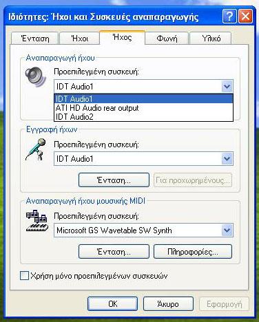

webhunter Posted February 22, 2009 #7 Posted February 22, 2009 Εμένα το παρακάτω μου βγάζει. Δοκίμασε να κατεβάσεις του τελευταίους οδηγούς για την onboard κάρτα γραφικών και νέο driver για τον ήχο.
mea-culpa Posted February 22, 2009 Author #8 Posted February 22, 2009 μιποσ δεν ειναι οι drivers? εχω κατεβασει αλλα παλι τιποτα μηπως καποια ριθμυση για να ανοιξουν δεν ξερω τι να πω.Realtek ALC1200 8 -Channel High Definition Audio CODECμπορεις να μου πεις που θα βρω drivers για αυτην την καρτα για xp? εγω βρηκα καποιους αλλα ηταν για vista αμα ειναι να ξαναπροσπαθησω

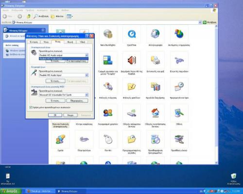

mea-culpa Posted February 23, 2009 Author #13 Posted February 23, 2009 ο φιλος webhunter εχει δικιο φιλε μου vagchrist δεν ειναι το ιδιο. στην bios εχω κανει τις καταλληλες ρυθμισεις θελω να πιστευω τωρα το αλλαξα απο bios και αντι για spdif επιλογη εβαλα hdmi output οταν παω τωρα κατω στο εικονιδιο του ηχου δεξια δηλαδη στην εναρξη πλεον η επιλογη spdif εχει φυγει στην θεση της υπαρχει η digital out που και παλι δεν ειναι επιλεξιμη ειναι γριζαρισμενη σαν να ειναι εκτος λειτουργιας. στο device manager εχω κοιταξει πολλες φορες δεν εχω τιποτα κιτρινο. κανενας παιδια λιγο βοηθεια ακομα? σας ευχαριστω ολους παντως για την γρηγορη ανταποκριση εισαστε οι καλυτεροι σε αυτο το τομεα μπραβο
mea-culpa Posted February 23, 2009 Author #14 Posted February 23, 2009 δειτε λιγο παιδια τι μου βγαζει οταν ανοιγω την διαχειριση συσκευων μπας και βοηθησει τιποτα αυτο
mea-culpa Posted February 23, 2009 Author #15 Posted February 23, 2009 δειτε λιγο παιδια τι μου βγαζει οταν ανοιγω την διαχειριση συσκευων μπας και βοηθησει τιποτα αυτο το digotal out φαινεται εκτος λειτουργιας παντως γκριζαρισμενο.σας ευχαριστω ολους παιδια εισαστε πολοι καλοι παντος
