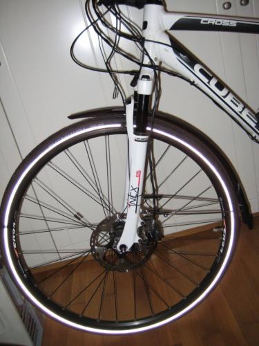

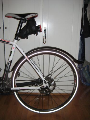

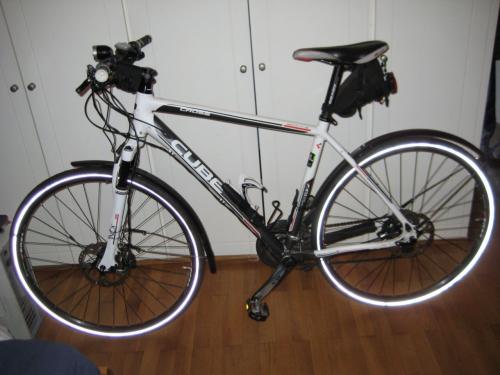

Σήμερα πέρασα τα λάστιχα και τους λασπωτήρες :

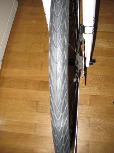

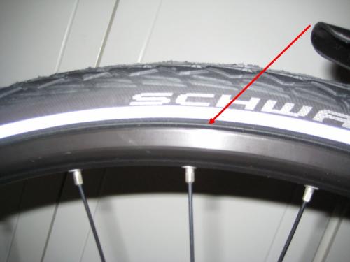

Τοποθετώντας τα λάστιχα έχω ενα μικρό θεματάκι.
Το λάστιχο δεν κάθεται παντού ομοιόμορφα, όπως στο σημείο που έχω το βελάκι.
Δοκίμασα να το ξεφουσκώσω και να το παιξω λίγο με το χέρι αλλά χωρίς αποτέλεσμα ..
Υπάρχει κάποιος τρόπος να το φέρω στα ίσα παντού ?
Βάλε σαπουνάδα στα πλαινά του στεφανιου, καθάρισε τα πλαινά του λαστιχου, βάλτο πάνω και δώστο μερικές φάπες γύρω γύρω να "κάτσει"
Μετα φουσκώνεις.
