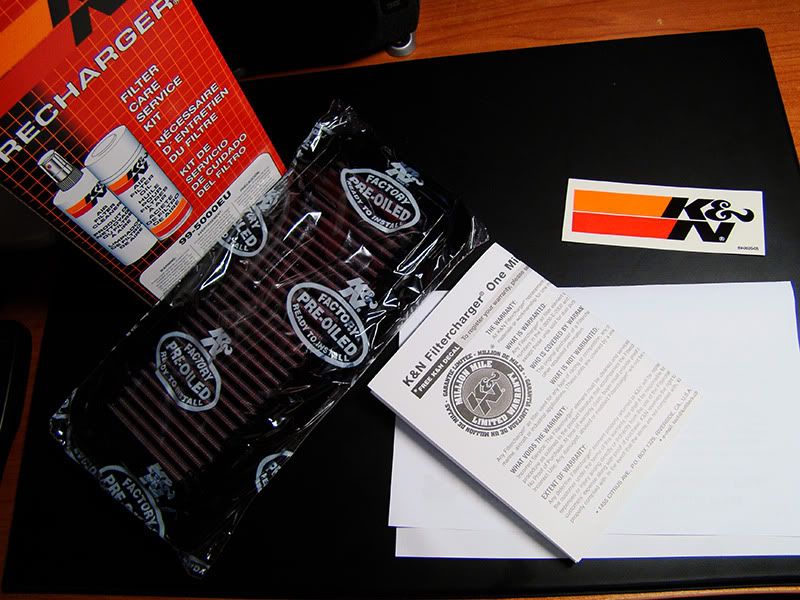

Guest Νοέμβριος 9, 2009 #1049 Νοέμβριος 9, 2009 Ok, όλοι ξέρουμε ότι με απλή αντικατάσταση του φίλτρου με καλύτερο τύπου πάνελ δεν προσφέρει σχεδόν τίποτα σε επιδόσεις. Παρ' όλα αυτά, έχει το πλεονέκτημα ότι είναι ένα φίλτρο που δε χρειάζεται αντικατάσταση, αλλά μία απλή συντήρηση, ενώ πιστεύω ότι δεν έχει και το "ρίσκο" που έχουν μερικά kit εισαγωγής να προκαλέσουν πρόβλημα στο MAF και άναμμα του check engine. Έτσι, λοιπόν, το συνιστώ, μιας και έχει μικρό κόστος (το δικό μου έκανε 67 Ευρώ εδώ, αλλά στο εξωτερικό μπορεί να το πετύχετε και στη μισή τιμή).
ReaperX Νοέμβριος 9, 2009 #1050 Νοέμβριος 9, 2009 Πρόβλημα και το φίλτρο μπορεί να σου προκαλέσει αν το παραλαδώσεις και το αμάξι σου έχει MAF.
Guest Νοέμβριος 9, 2009 #1051 Νοέμβριος 9, 2009 Πρόβλημα και το φίλτρο μπορεί να σου προκαλέσει αν το παραλαδώσεις και το αμάξι σου έχει MAF. Εντάξει, υποτίθεται ότι δεν είσαι noob και το συντηρείς σωστά. Έχει και μια χαρά οδηγίες μέσα.
ReaperX Νοέμβριος 9, 2009 #1052 Νοέμβριος 9, 2009 Εντάξει, υποτίθεται ότι δεν είσαι noob και το συντηρείς σωστά. Έχει και μια χαρά οδηγίες μέσα. Yποτίθεται...Και χωρίς οδηγίες απλό είναι αλλά πολλοί έχουν κάψει MAF.. Ευτυχώς εγώ δεν έχω MAF για να σκοτίζομαι...
spresv Νοέμβριος 9, 2009 #1053 Νοέμβριος 9, 2009 Παντως οσες περιπτωσεις καμμενου MAF εχω ακουσει εγω ηταν ΜΕΤΑ απο συντηρηση φιλτρου, ανεξαρτητως μαρκας. Ρουφηξε η εισαγωγη το περισσευαμενο λαδι συντηρησης του φιλτρου, και προφανως αυτο εκατσε πανω στο μαφ. Βγαζεις τον αισθητηρα απο το κυκλωμα της εισαγωγης (χωρις να τον αποσυνδεσεις), αναβεις ρελαντι και μονο για λιγο, ρουφαει οτι ειναι να ρουφηξει, σβηνεις, επανασυνδεεις και πας να σβησεις το check engine.Επεσε στα χερια μου βαρελακι μικρο, αλλα παραειναι μικρο για το μοτερ μου γμτ... Ωραιος ηχος παντως (οχι οτι μου λειπε, αλλα λεμε :dance3:).

Guest Νοέμβριος 9, 2009 #1058 Νοέμβριος 9, 2009 Παντως οσες περιπτωσεις καμμενου MAF εχω ακουσει εγω ηταν ΜΕΤΑ απο συντηρηση φιλτρου, ανεξαρτητως μαρκας. Ρουφηξε η εισαγωγη το περισσευαμενο λαδι συντηρησης του φιλτρου, και προφανως αυτο εκατσε πανω στο μαφ. Βγαζεις τον αισθητηρα απο το κυκλωμα της εισαγωγης (χωρις να τον αποσυνδεσεις), αναβεις ρελαντι και μονο για λιγο, ρουφαει οτι ειναι να ρουφηξει, σβηνεις, επανασυνδεεις και πας να σβησεις το check engine.Αυτό που με ανησυχεί λίγο τώρα είναι ότι λόγω του ότι το φίλτρο ήταν κατακόρυφο μέσα στη συσκευασία, όλο το λάδι που έχει από το εργοστάσιο έχει μαζευτεί προς τη μία πλευρά, με αποτέλεσμα το μισό να είναι αρκετά πιο μουσκεμμένο.Ελπίζω να μη δημιουργήσει πρόβλημα :...:
AN7 OverClocker Νοέμβριος 9, 2009 #1059 Νοέμβριος 9, 2009 Εντάξει, υποτίθεται ότι δεν είσαι noob και το συντηρείς σωστά. Έχει και μια χαρά οδηγίες μέσα. Ύποτίθεται πως δεν είσαι τόσο noob ώστε να βάλεις χοάνη και να έχεις check engine με την ίδια λογική. 1.Άμα βάλεις σωστά χοάνη δεν θα έχει check engine. 2.Με το φιλτρο λαδιού μπορείς να κάψεις MAF αλλά όχι τόσο εύκολα όσο βλέπω να πιστεύετε. 3.Το πιο ασφαλές για το μοτέρ φίλτρο είναι το μαμα. . και - Μην ακούω μλκίες,και γώ το έχω βγάλει,αλλά υπάρχει λόγος που το μαμά φίλτρο έχει πάντα περιορισμένη ροή αέρα. ε? Με τις χοάνες να έχετε καα νού να μην σας τραβάει ζεστό αέρα από μέσα και να την έχετε προστατευμένη από νερά γιατί ή θα πρέπει να την καθαρίζετε σε πολύ τακτικά χρονικά διαστήματα ή ακόμα να πάρει νερό μέσα και να κάνετε καμιά υδραυλική
Guest Νοέμβριος 9, 2009 #1060 Νοέμβριος 9, 2009 1.Άμα βάλεις σωστά χοάνη δεν θα έχει check engine.Πιθανότατα ναι. Αλλά προσωπικά δεν το κάνω γιατί βαριέμαι να τρέχω μετά να μου το σβήσουν στον εγκέφαλο.3.Το πιο ασφαλές για το μοτέρ φίλτρο είναι το μαμα. . και -Μην ακούω μλκίες,και γώ το έχω βγάλει,αλλά υπάρχει λόγος που το μαμά φίλτρο έχει πάντα περιορισμένη ροή αέρα. ε?Ασφαλές, ναι, με την έννοια ότι παρέχει το καλύτερο φιλτράρισμα.Ποιος είναι ο λόγος που τα μαμά έχουν περιορισμένη ροή?
