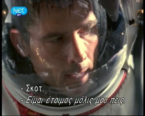

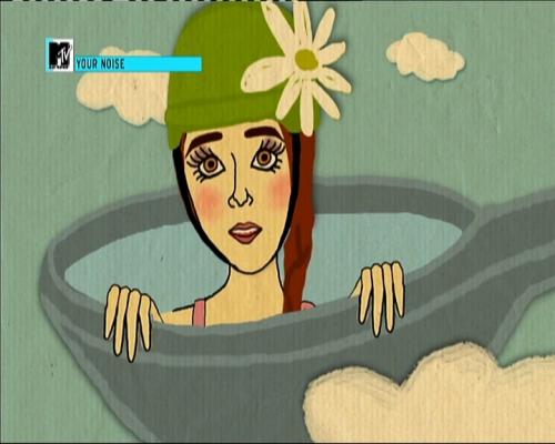

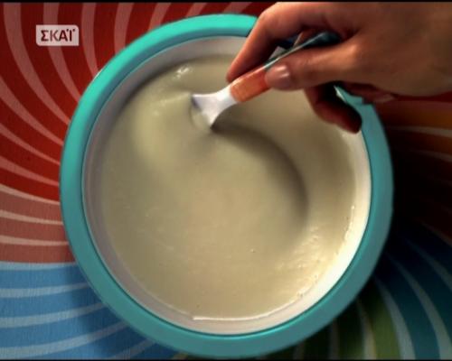

Εσωτερική έχω. Δες λίγο παραπάνω για το που είμαι. Από σήμα είμαι ικανοποιημένος. Τράβηξα μερικά στιγμιότυπα.
