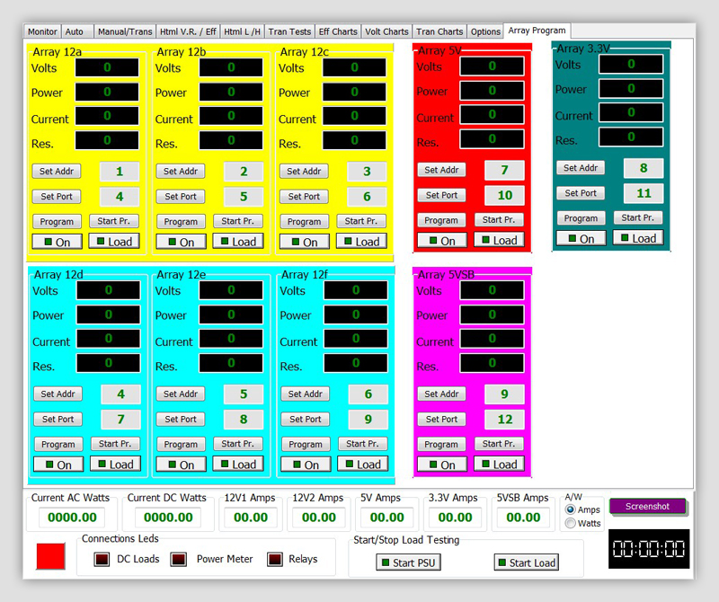

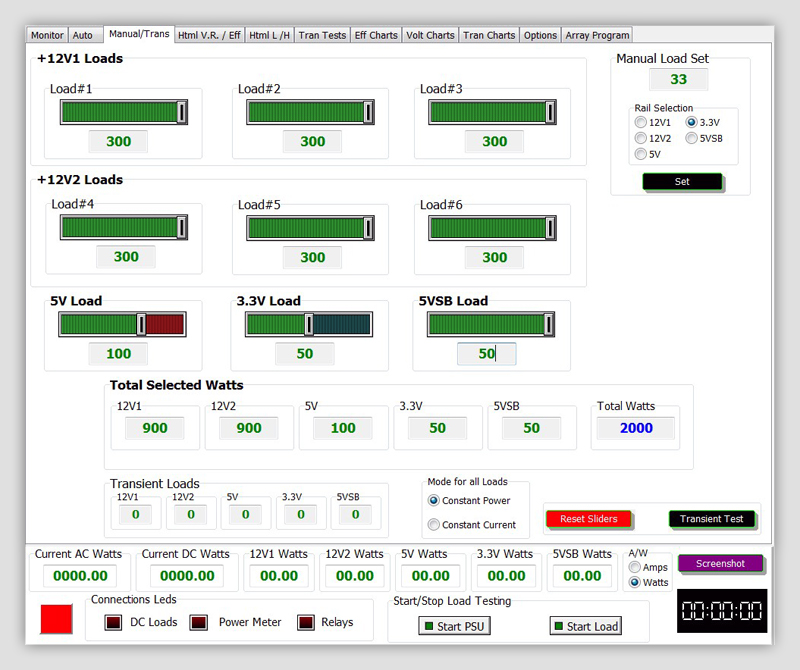

Σε λίγο καιρό θα σκάσει μύτη το πρώτο από τα 9 Φαγανάκια (που χρειάζονται για να ολοκληρωθεί το project Faganas No2). Όπως καταλαβαίνετε το κόστος είναι πολύ μεγάλο γι'αυτό και θα πάρει αρκετό καιρό μέχρι να ολοκληρωθεί το project (αν δεν ήταν αυτή η κρίση :wall:) αλλά όταν με το καλό γίνει αυτό ο new load tester μας δε θα έχει να ζηλέψει τίποτα από τους εργοστασιακούς (που κοστίζουν αρκετές δεκάδες χιλιάδες ευρώ).
Η ανάπτυξη του προγράμματος monitor/control έχει ήδη αρχίσει. To καινούριο set up που σχεδιάζουμε θα μπορεί να τραβήξει μέχρι και 1800W από τα +12V, 150W από τα 5V, 150W από τα 3.3 και 150W(!) από τα 5VSB.
