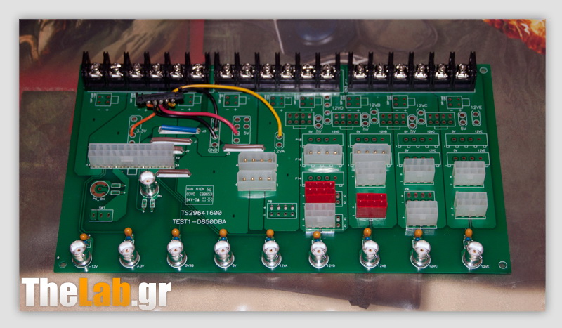

Για τη διασύνδεση των PSUs με τα Φαγανάκια (όταν μπορέσουμε και τα μαζέψουμε όλα) χρειάζεται κάτι ποιο επαγγελματικό από τις, ενισχυμένες και ιδιαίτερα ακριβές παρά ταύτα, καλωδιώσεις του Φαγάνα. Έτσι καταλήξαμε στο παρακάτω, το οποίο συνήθως κάνει παρέα με πανάκριβους Chroma, αλλά δέχτηκε να συνεργαστεί και με τα ταπεινά Φαγανάκια.

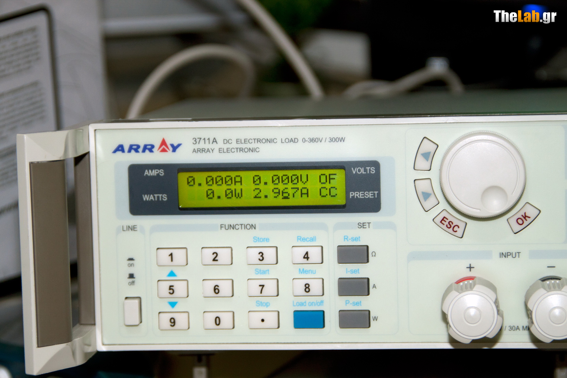

Μετά από κοντά 70 δοκιμές τροφοδοτικών, αν και αρχικά είχε σχεδιαστεί/κατασκευαστεί για 10-20 μόνο, ο Φαγάνας πέρασε στην ιστορία. Μετά από 1.5 χρόνο συμβίωση με τον Φαγανάκο δεν μπορώ να πω ότι δε στεναχωρήθηκα κάθε άλλο μάλιστα, αλλά δυστυχώς έπρεπε να περάσω στην επόμενη φάση μιας και εδώ και αρκετό καιρό το TheLab παίζει στην μεγάλη κατηγορία των PSU reviews, οπότε έπρεπε και ο εξοπλισμός να συμβαδίζει.
Με τα εννιά Arrays και το custom πρόγραμμα, που μόνο καφέ δεν τα βάζει να ψήνουν, οι δοκιμές PSUs γίνονται πια παιχνιδάκι και τα αποτελέσματα θα είναι ακόμη πιο μεγάλης ακριβείας. Επίσης τώρα θα μπορούν να διεξάγονται μετρήσεις efficiency ακόμη και στα 5VSB, κάτι μου τον Φαγάνα δεν ήταν δυνατό. Τέλος, λόγω του κατά πολύ λιγότερου εκλυόμενου θορύβου των καινούριων loads, θα γίνει ευκολότερα εφικτή και η μέτρηση θορύβου των PSUs.
Ακολουθούν μερικές φωτογραφίες από το καινούρια set up δοκιμής PSUs.
Arrays_set_up.jpg?m=1309091075
loads_rear_side.jpg?m=1309091080
power_connections_board.jpg?m=1309091087

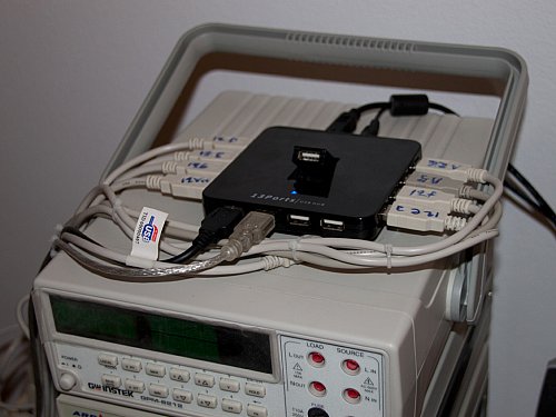

usb_hub.jpg?m=1309091087

Thanks! Κοντά στα 4000€ κοστίζουν αυτά χώρια το πόσο κάνει το power connections board το οποίο βασικά δεν το βρίσκεις καθόλου εύκολα και ας έχεις τα λεφτά. Επίσης έσταξα και άλλα 250€ για ένα APC UPS που τροφοδοτεί αποκλειστικά αυτά και το power meter.

Τα καλώδια από τα φορτία προς την πλακέτα του loader τι είδους είναι και τι διατομής.
Σκεφτομαι για σιλικόνης που είναι πολύ μαλακά και αντέχουν τα ατυχήματα (βλέπε καυτρες κλπ)

Τα καλώδια είναι πολύ καλής ποιότητας, 6 και 8αρια νομίζω (ή 8αρια και 10αρια). Πάντως ήταν τα πιο χοντρά που μπορούσε να δεχτεί το board.
