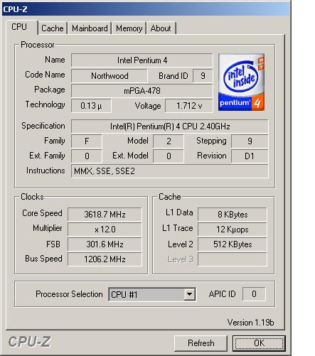

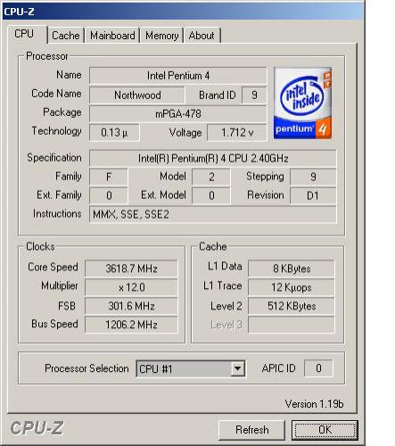

Grace Posted December 27, 2003 #16 Posted December 27, 2003 Αρχική απάντηση από Spartiatis [27-12-2003 και 16:13] Malon oxi.... μαλον δεν προσεξες οτι συγκρινεις μια 875 με μια 865...... Κανονικα θα επρεπε να συγκρινεις μια IS7με τη Ρ4Ρ800 οποτε μιλαμε για περιπου τα ιδια. Μη το παρεις στραβα ...δε θελω να κανω τον εξυπνο αλλα ειναι μια λεπτομερια σημασιας το chipset για αυτον που ρωταει ποια να παρει. Οσο για το 5:4 divider.......????....εγω με 5/4 ειμαι απο την αρχη με το 2.4c στα 287 fsb stable kai ligo pano apo 300 μονο για screen cap. Γιαυτο δεν καταλαβαινω που ειναι το προβλημα με το 5/4.. Ξέρω πολύ καλά τι συγκρίνω και τι μπορεί να κάνει το καθένα πράγμα που συγκρίνω. Δεν είμαι αδαής. Προτιμώ να κοιτώ την πραγματικότητα από τα νούμερα όμως. Το αν προτιμώ ένα υπόδειγμα σταθερότητας και απροβλημάτιστου προιόντος πάνω από ένα που έχει αρκετά προβλήματα και οι επιδόσεις του δεν είναι καν σημαντικά καλύτερες; Ναί. Και αν κατάφερες να φτάσεις 300MHz 24/7 full load stable με 5:4 ειδικά σε απλό IC7 είτε είσαι πολύ τυχερός είτε ξέρεις κάτι που κανείς άλλος δεν ξέρει. Μόνο μερικά MAX3 μπορούν και περνούν τα 280FSB, τα απλά IC7 μεταξύ 255-275 όλα παραδίδουν. Εχουν προωλημα τα Abit με τους διαιρέτες της μνήμης ?? Ναί. ...δεν είναι μια υπέροχη απλή απάντηση; Με 3:2 δεν θα έχεις πρόβλημα αλλά με 5:4 ίσως και να έχεις αν ανέβεις σε μεγάλα FSB. Και δεν κατάλαβα γιατί οι Samsung σου δεν ανεβαίνουν πάνω απο 200MHz, με κάμποση τάση θα έπρεπε να ανεβαίνουν πολύ περισσότερο. Σε ενα site διαβασα οτι η P4P800 ειχε προβλημα με Kingstone Value Ram. Εχετε κατι υποψην?????? Όλες οι 865/875 'μισούν' λίγο-πολύ τα Winbond CH-5 τσιπάκια. Μάλλον αυτά έπεσαν στην ValueRAM και δεν δούλευε αρκετά καλά.
kallileo Posted December 27, 2003 Author #17 Posted December 27, 2003 Στα περισσοτερα review η Abit ΙC δουλευε άνετα σε 300 FSB με καταλληλο επεξεργαστη βεβαια. Τωρα δεν ξερω αν χρησιμοιούσαν 5:4 ή 3:2.Μηπως τα προβληματα με 5:4 divider διορθωθηκαν με καμια νεα εκδοση του bios και δεν το ξερουμε. Αφου λεει ο Σπαρτιατης οτι δουλευει αρα καπως δουλευει. Μηπως φταινε καποιες συγκεκριμενες μνήμες??????????
Zarras Posted December 27, 2003 #18 Posted December 27, 2003 Μαλλον 8α επεσε σε καλο κομματι ο σπαρτιατης.και εγω το max3 εχω και εχω δοκιμασει 4 διαφορετικεσ μνημες και 3 διαφορετικους επεξεργαστες, και εννοω μνημες που δεν παιζουν στην ελλαδα και cpu διαλεγμενα με συγκρκριμενα revisions....εε τελικα δεν φταινε ουτε οι μνημες ουτε το cpu....παιζει προμπλεμο με τους διαιρετες. θα το καταλαβεις αν χρησιμοποιησεις μνημες pc4200και παιξεις στο 1:1
