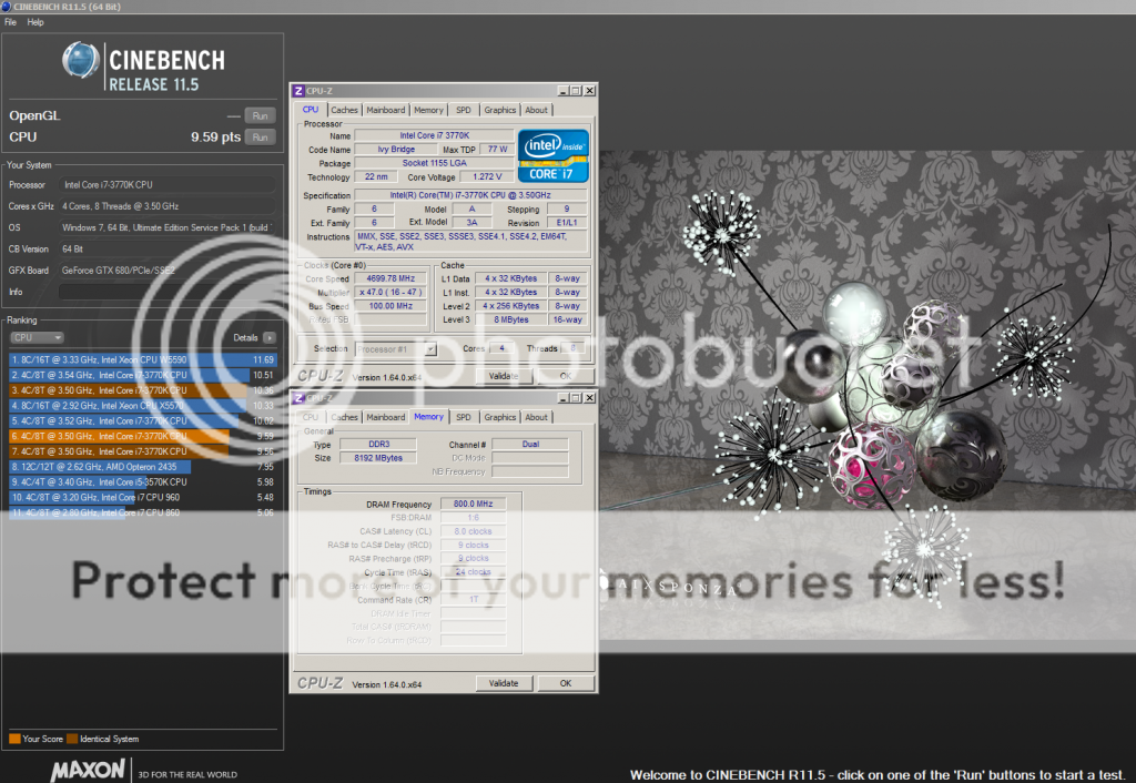

Τρέξε μία τις μνήμες στα ρολόγια και στα timings που έχω (1600, 9-11-11-29) να δούμε ένα 3770K @ 4.8 vs 4770Κ 4.4
Δεν μπόρεσα πριν γιατί κατέβαζα και ταινία ταυτόχρονα.
Εδω όμως τώρα είναι και με τα δυο διαφορετικά timings,δηλαδή αυτό που ζήτησες.
4.4 με timings 8-9-9-24
4.4 με timings 9-11-11-29

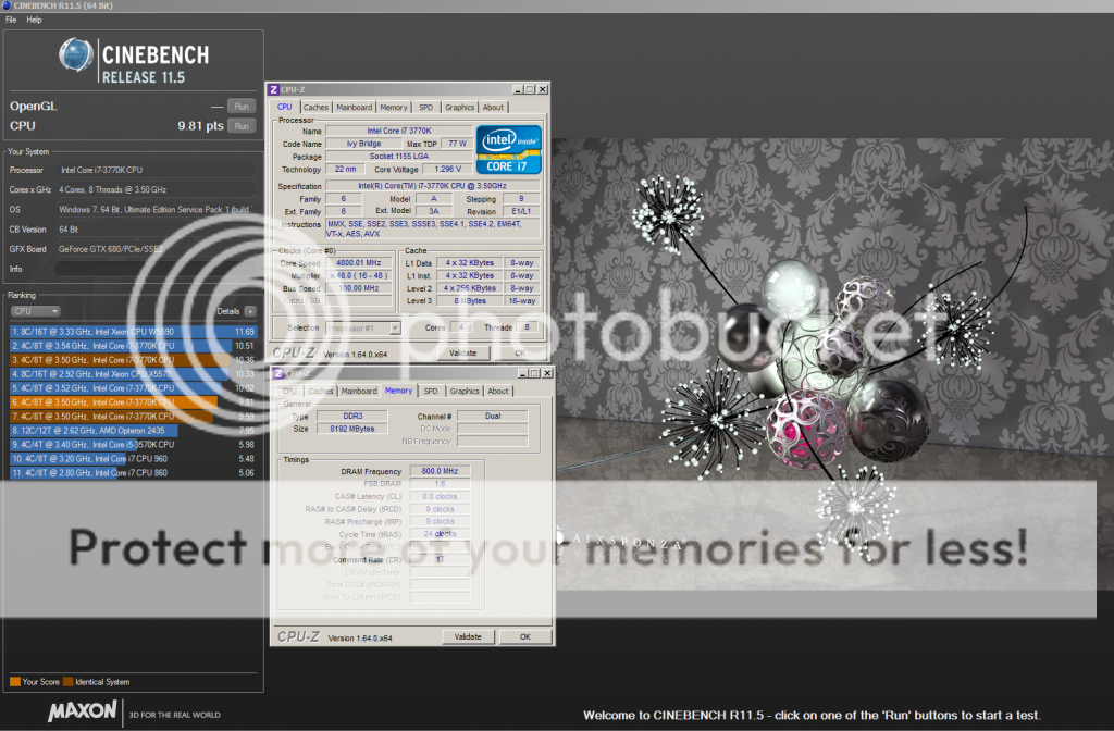

Kαι ενα απο μενα στα 4,7ghz να υπαρχει.
Οι μνημες οπως φαινεται κανουν αρκετη διαφορα σε αυτο το Bench, μιας και πιανω το score του [MENTION=23268]Trexx[/MENTION], με 100Mhz κατω...

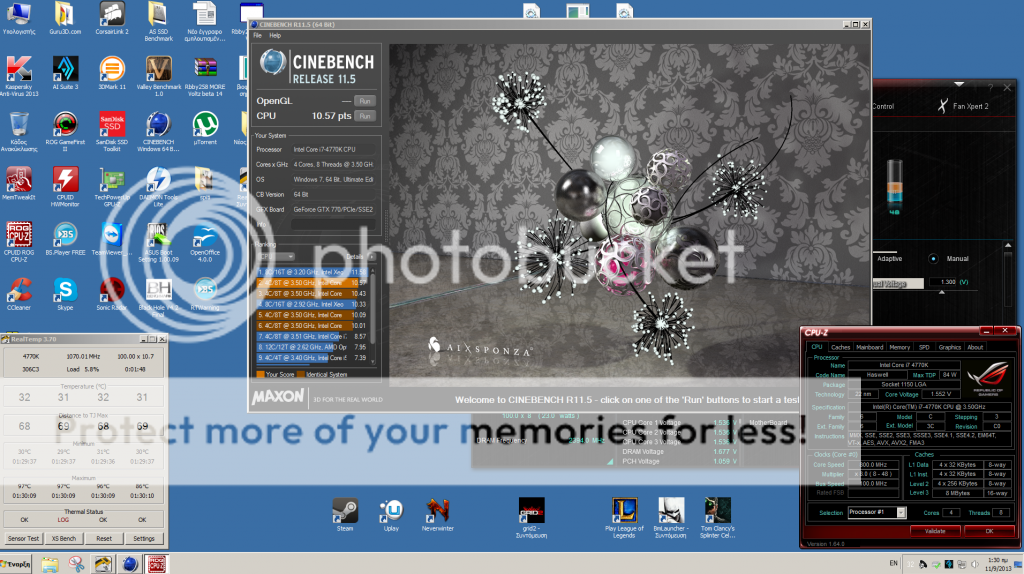

Αν μπορείς να το ξανατρέξεις στα 4.7 βάλε ένα real temp μήπως σου κάνει log κάποιος από τους επεξεργαστές και σου ρίχνει την βαθμολογία.
Κατά τα άλλα μια χαρά πήγε.
Γιατι εγω την βλεπω μια χαρα την βαθμολογια ;
Προς θεού δεν είπα οτι δεν είναι καλοί η βαθμοί.
Μια ερώτηση έκανα μήπως ο ένας πιάνει μεγάλη θερμοκρασία.
Και του φίλου εδώ μια χαρά είναι η βαθμοί αλλά κοίτα στο RealTemp τον δεύτερο που έκανε log.
4770Κ στα 4.8
Σκορ 10.57
Δε χρειαζεται realtemp στους 99οC εχει hardware throttle.Oποτε βλεπεις max που χτυπησε αν δεις κανα απροσδοκητο score.
Θα συμφωνήσω απόλυτα μαζί σου στο ότι αν δεις κανένα πολύ χαμηλότερο σκορ από αυτό που θα έπρεπε να βγάλει.
Εδώ όμως έγινε το εξής.
Καταρχήν είχε σκορ στα 4.7 10.38.Τρέχει το bench στα 4.8 και του δινει σκορ 10.57.Έχοντας όμως ανοιχτό το RealTemp, βλέπει οτι του κάνει Log στον δεύτερο στο τελευταίο δευτερόλεπτο της διάρκειας του bench. Για αυτό το λόγο του έδωσε και τα 10.57.Αν του το είχε κάνει νωρίτερα ή θα του είχε βγάλει το γνωστό μήνυμα ότι δεν μπορεί να του το βγάλει ή θα είχε βγάλει πολύ χαμηλότερο σκορ ή θα είχε φάει BSOD.Τωρα αν δεν ειχε το RealTemp ανοικτό, σίγουρα θα το πέρναγε για φυσιολογικό το σκορ.Όμως λόγο του ότι το είδε προσπάθησε να το ξαναβγάλει,και το κατάφερε χωρίς να του κάνει Log.Το σκορ που πήρε αυτή τη φορά ήταν 10.65.Δυστυχώς όμως πάνω που πήγε να το σκρινάρει έφαγε BSOD και έχασε το σκορ.Με λίγα λόγια αν δεν είχε το RealTemp πιθανότατα δεν θα είχε δει το 10.65 και θα περνούσε το 10.57 ως φυσιολογικό γιατί είχε σχετικά μικρή διαφορά.Θα προσπαθήσει όμως να το ξαναβγάλει και να μπορέσει να το σκρινάρι.
