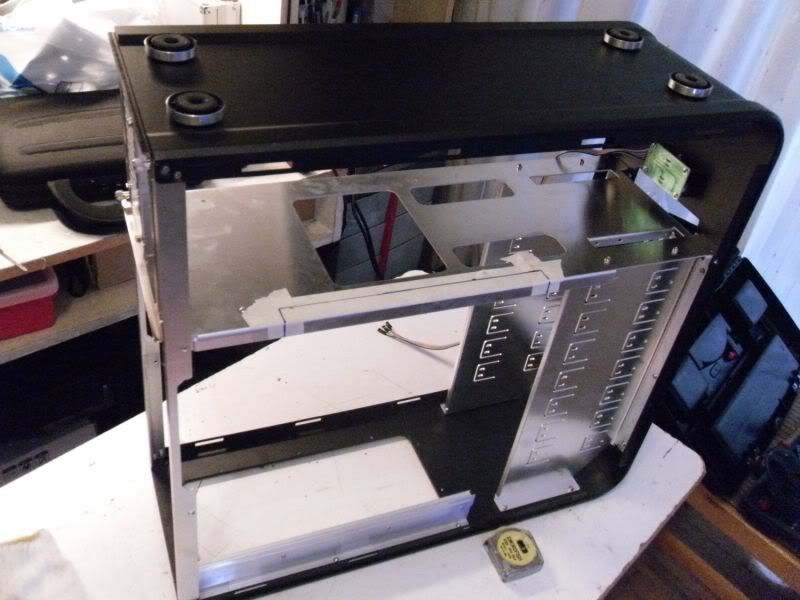

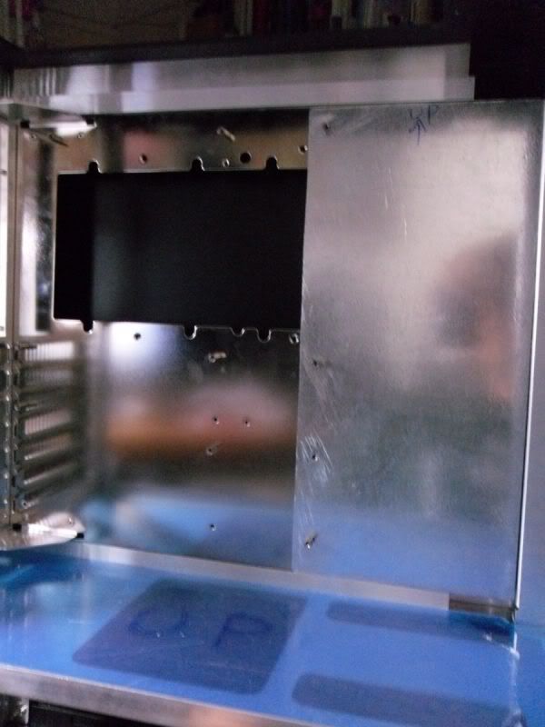

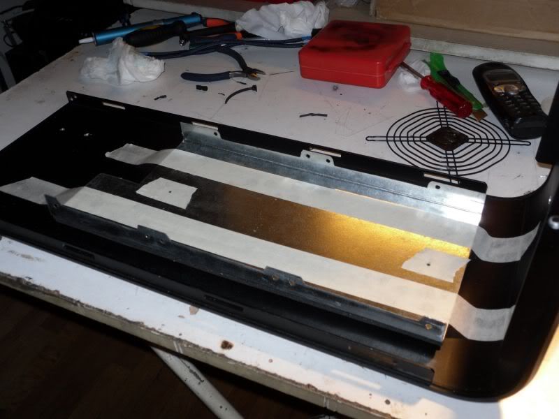

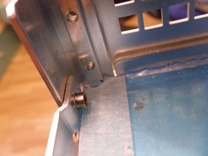

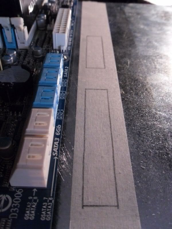

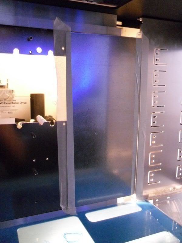

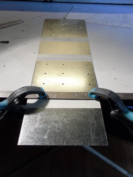

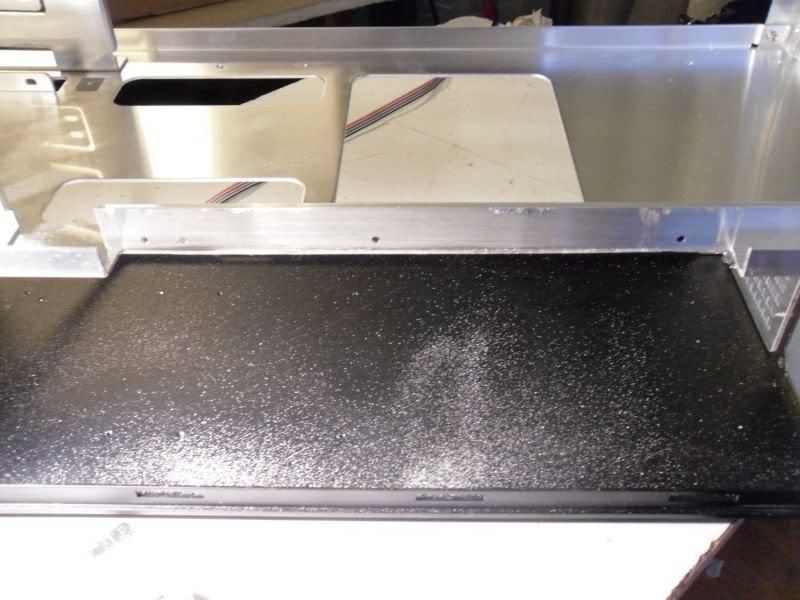

Η δουλειά μου πάνω στο κουτί ξεκίνησε με το backplate του κουτιού, το οποίο είχε 2 κενά - αυτά τα κάλυψα έτσι ώστε να πατήσει εκεί πάνω με όμορφο και σταθερό τρόπο το tank της Alphacool, το οποίο προτιμήθηκε για το project αυτό.

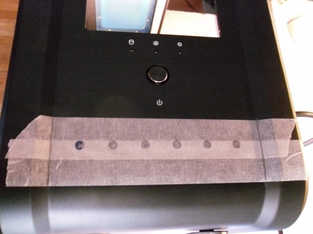

Στις παρακάτω φωτογραφίες βλέπετε την προσπάθειά μου να τοποθετήσω το κομμάτι πάνω για να πάρω τα σωστά μέτρα και να γίνουν οι τρύπες στις οποίες θα βίδωναν οι αποστάτες της μητρικής!

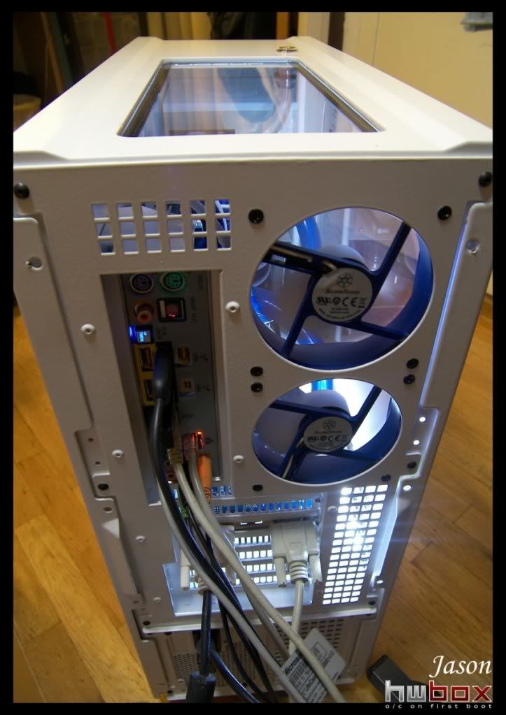

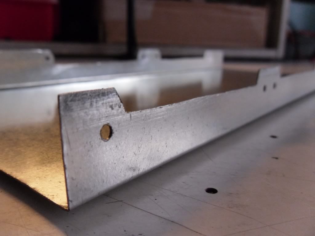

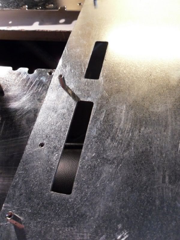

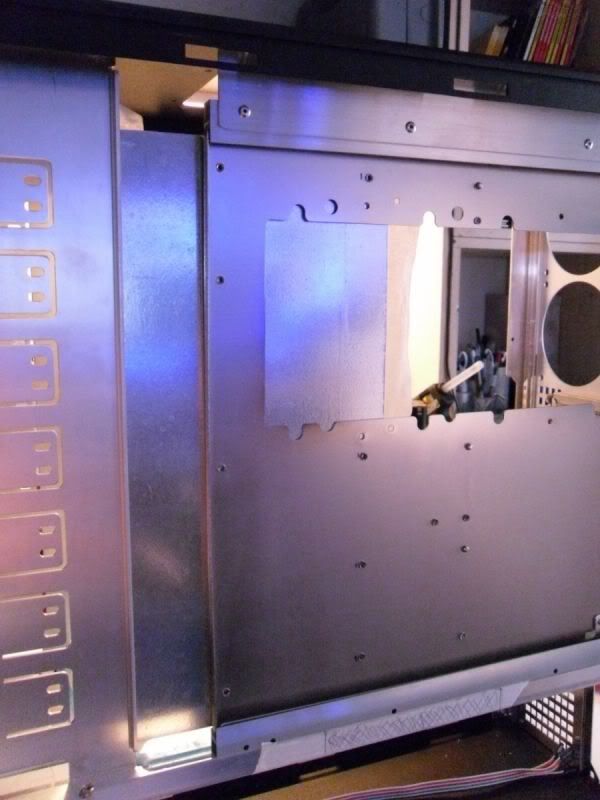

Όπως βλέπετε και παρακάτω, για να περνάνε τα καλώδια σωστά και να μπορεί να κλείνει χωρίς δυσκολία το καπάκι του SilverStone TJ07, έκανα ορισμένα κοψίματα στο πίσω μέρος του κουτιού, τα οποία και λείανα ώστε να μην υπάρχει κίνδυνος τραυματισμού.

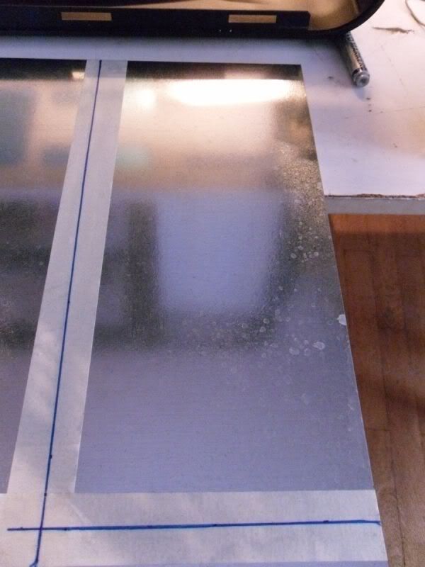

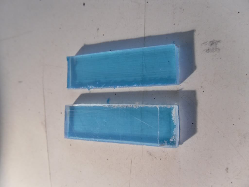

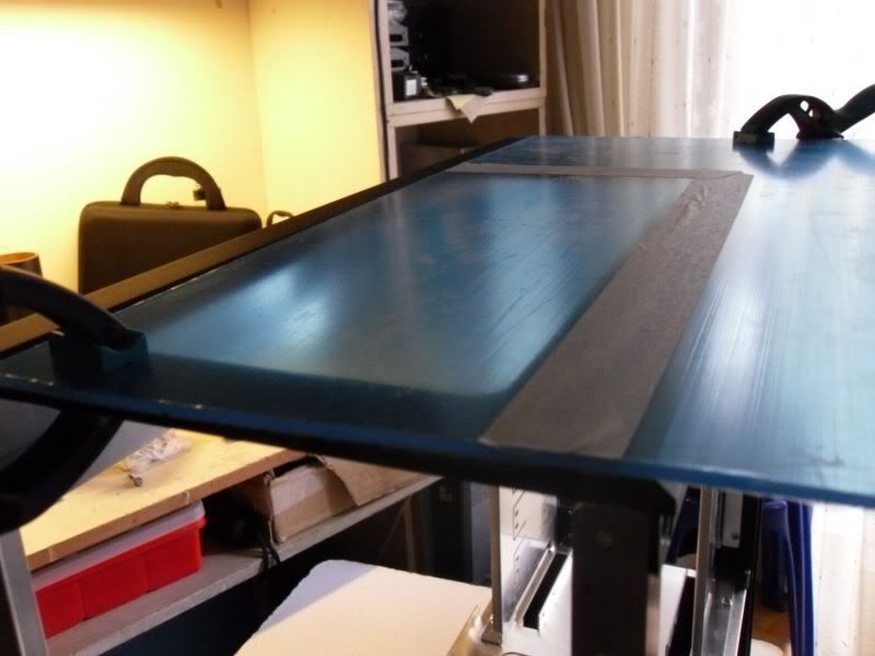

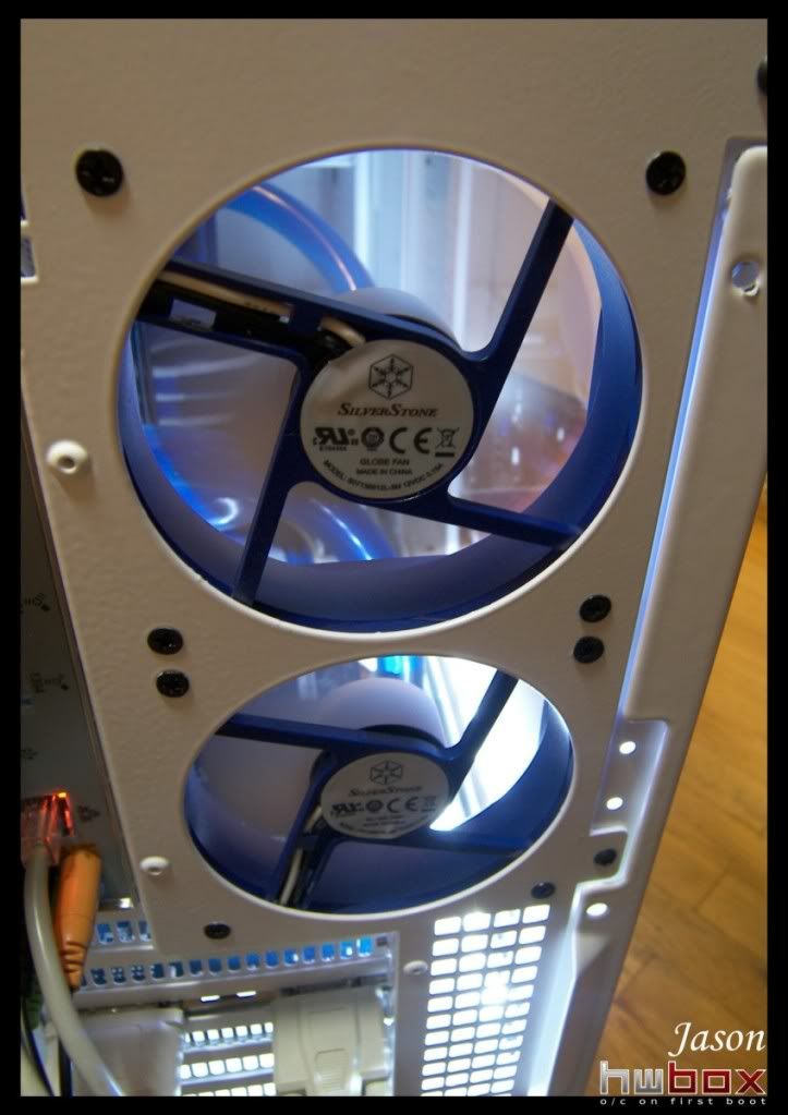

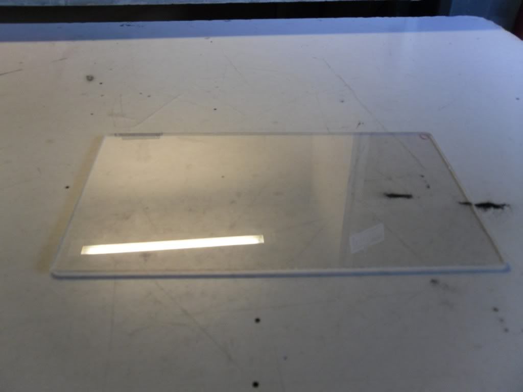

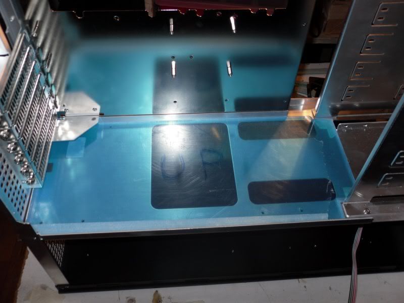

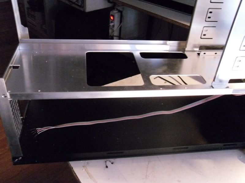

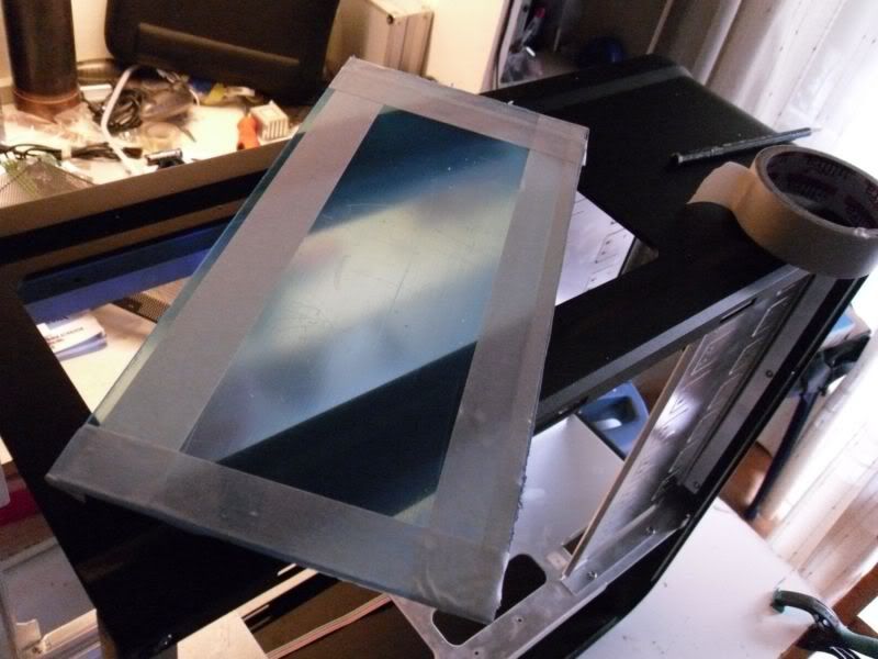

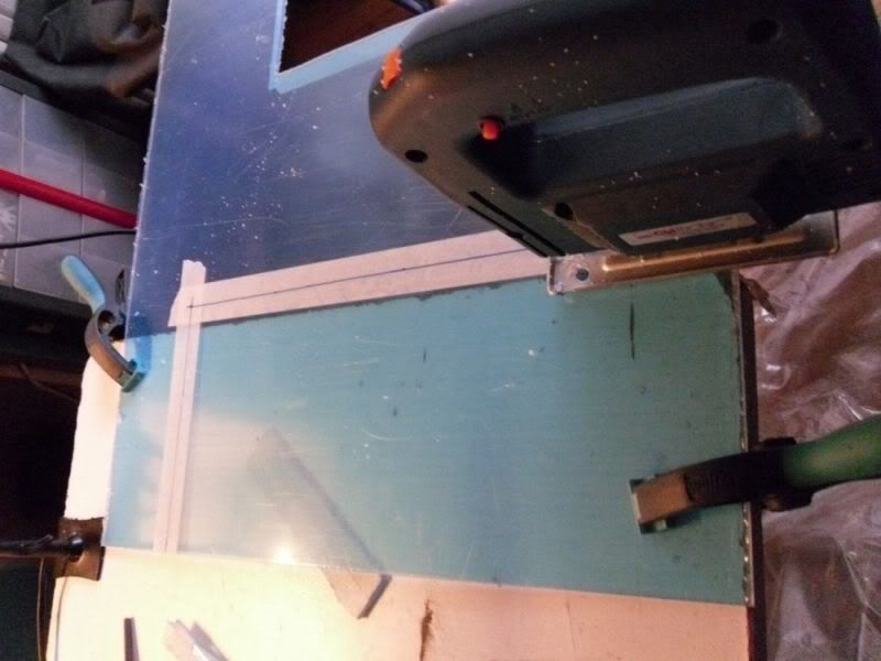

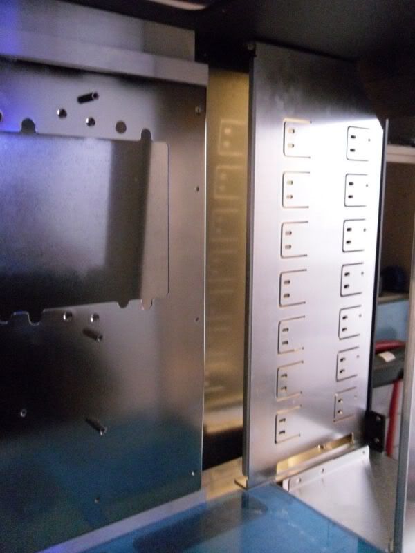

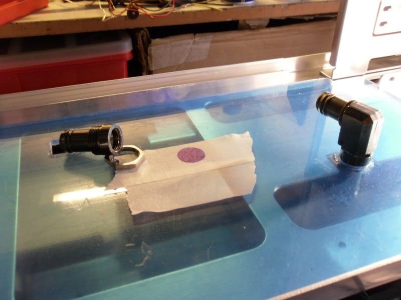

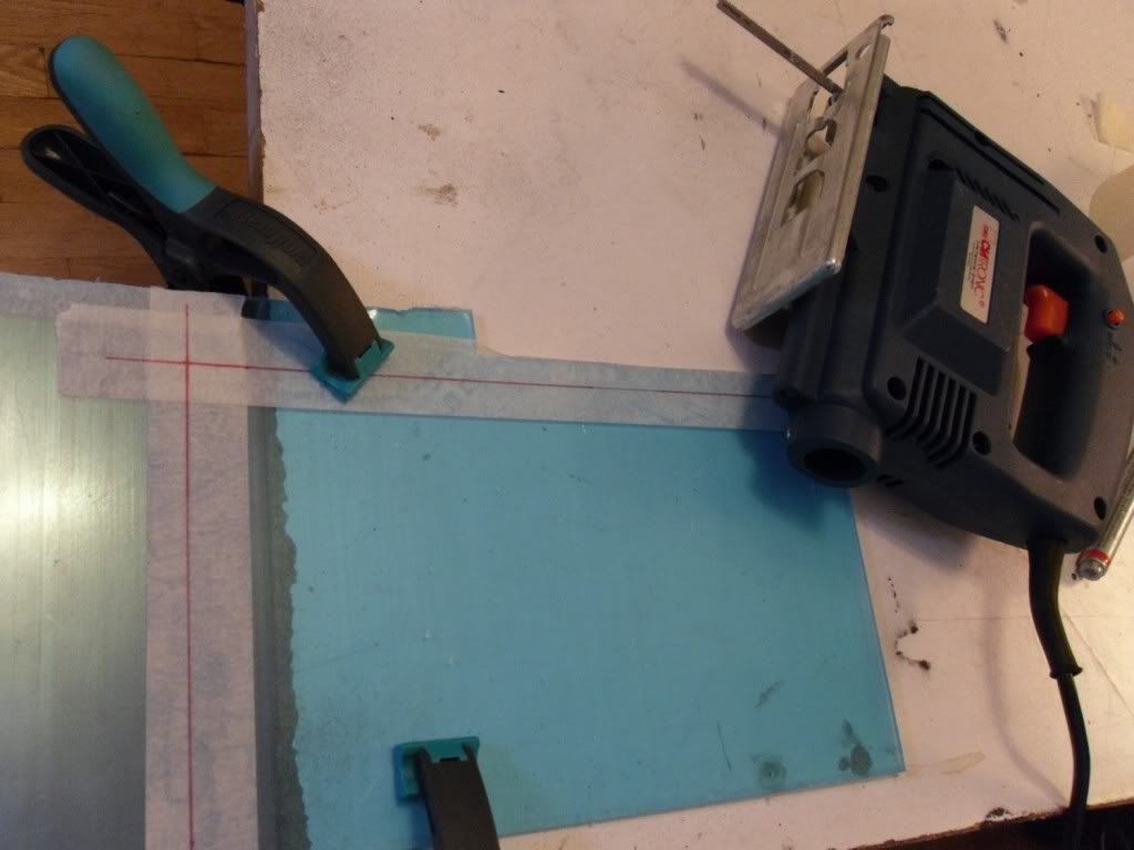

Οι περισσότεροι από εμάς θυμούνται τις 3 μεγάλες οπές που υπάρχουν στο ενδιάμεσο μέρος των SilverStone TJ07 - αυτές οπτικά δε δημιουργούν και το καλύτερο δυνατό αποτέλεσμα, οπότε αποφάσισα να τις καλύψω με ένα κομμάτι Plexy, που στη συνέχεια θα το έβαφα με χρώμα που θα ταίριαζε στη φιλοσοφία του project (στην συγκεκριμένη περίπτωση, λευκό!

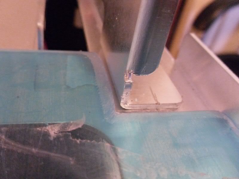

Αφού κόπηκε το plexy, διαπίστωσα πως οι απότομες γωνίες του δε θα ταίριαζαν στην καλαιθησία του project που είχα στο νου μου...Έτσι, λίγες στιγμές μετά με τη βοήθεια ράσπας και γυαλόχαρτου, οι γωνίες του plexy έγιναν ομαλές, δίνοντας έναν άλλον αέρα ομορφιάς στο τελικό αποτέλεσμα.

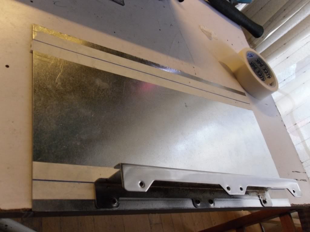

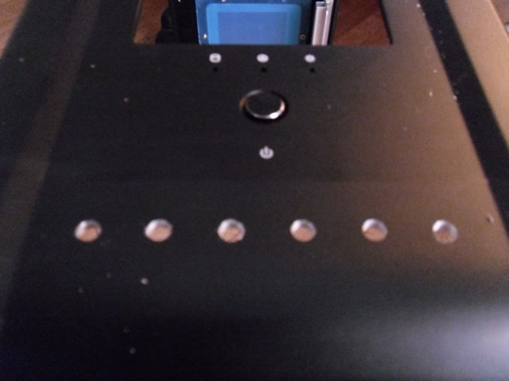

Το επάνω μέρος του SilverStone TJ07 μπορεί να είναι όμορφο, αλλά κατά τη δική μου αισθητική θα ήταν ακόμα καλύτερο αν το κάλυπτα με ένα Plexy, αφαιρώντας τους άχρηστους για το συγκεκριμένο project, ανεμιστήρες. Έτσι, μετά από λίγη σκέψη και τα σωστά μέτρα, κόπηκε ένα κομμάτι πλαστικό που μπήκε στη θέση της μεταλλικής γρίλιας και προσέφερε έναν άλλον αέρα στο τελικό αποτέλεσμα.

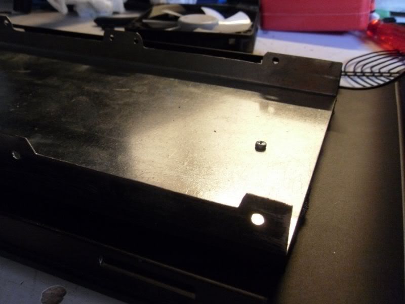

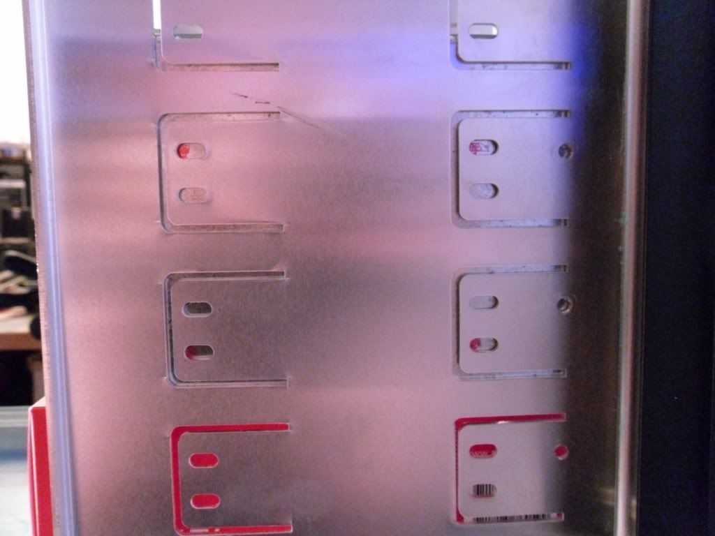

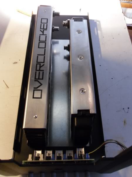

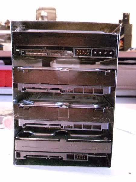

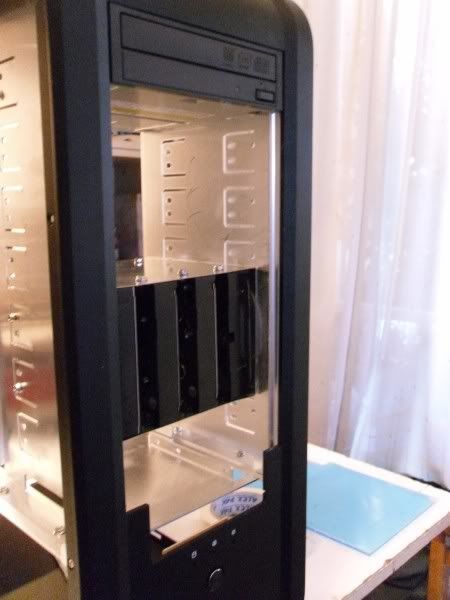

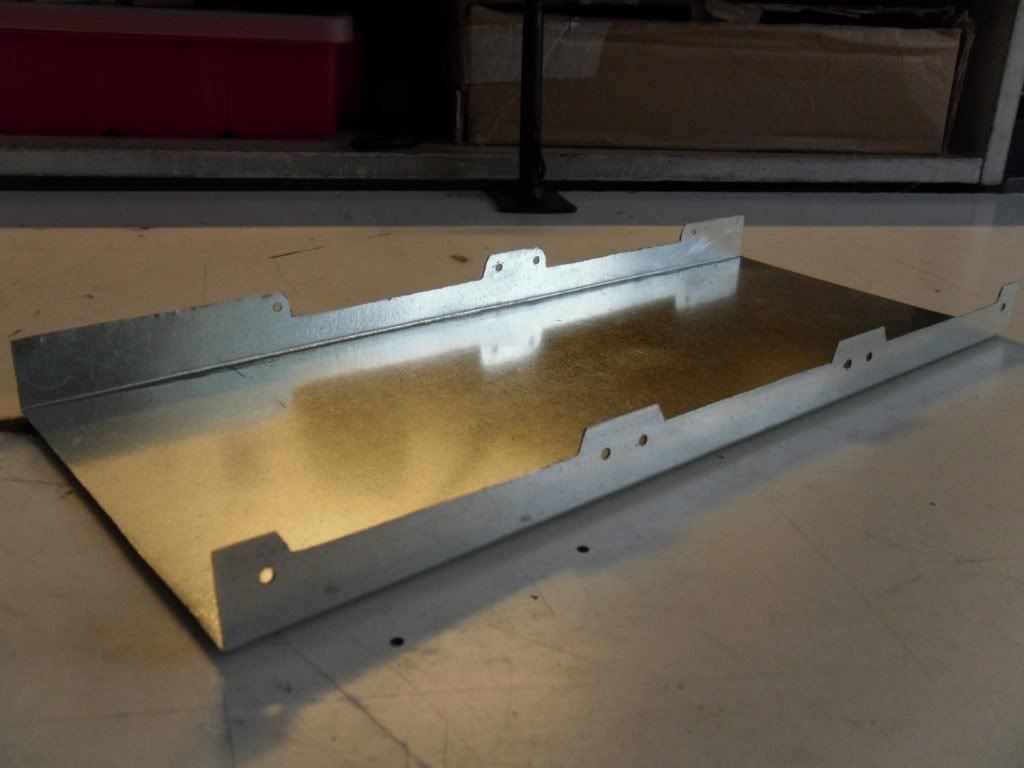

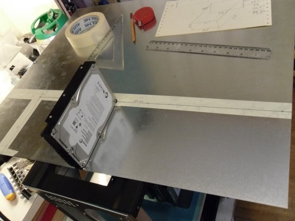

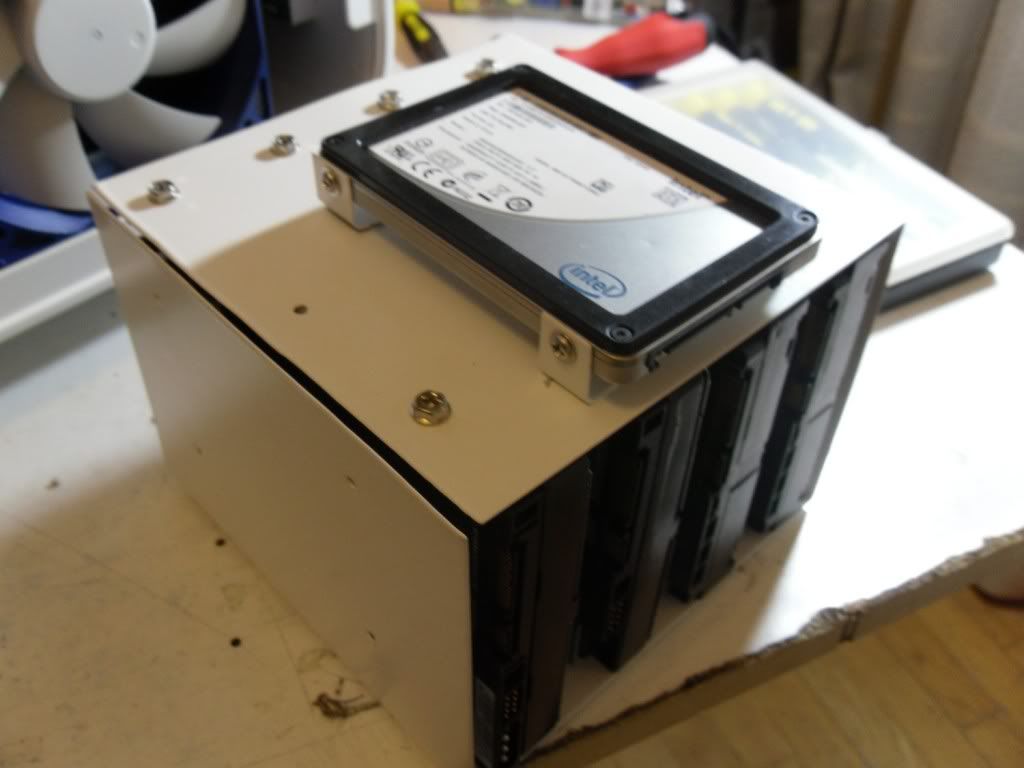

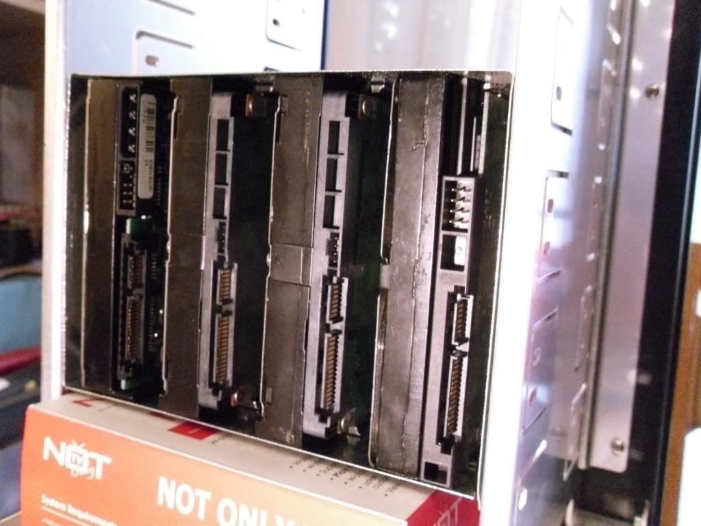

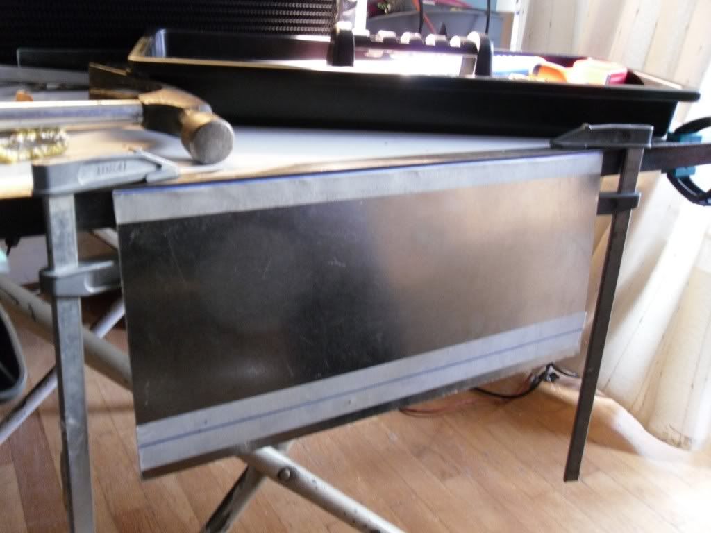

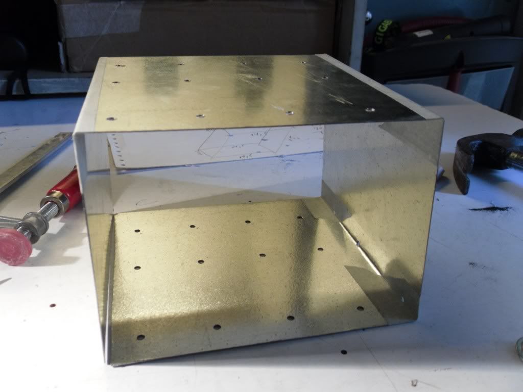

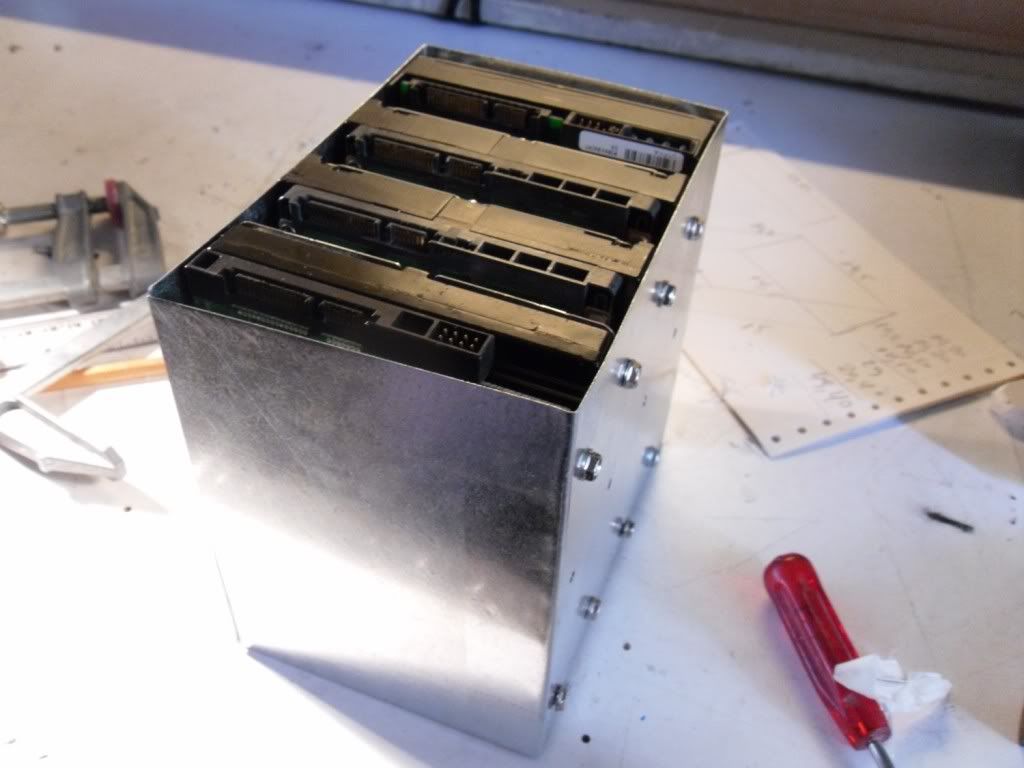

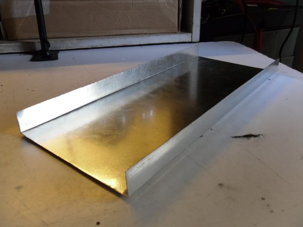

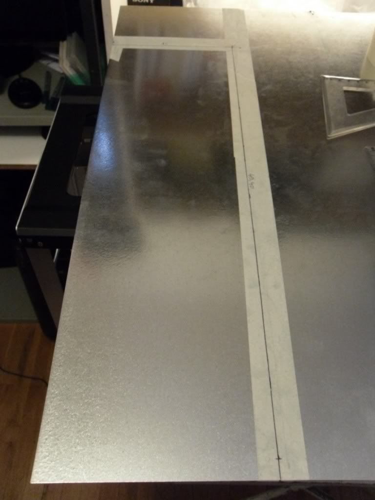

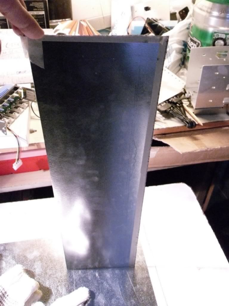

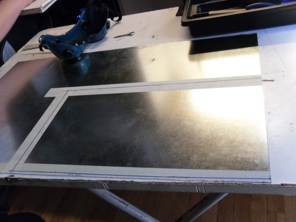

Ας ρίξουμε μια ματιά στη μεθοδολογία που ακολούθησα για την κατασκευή του HDD Bay! Tο κουτάκι για τους σκληρούς δίσκους δημιουργήθηκε για να παίρνει περισσοτερους κάθετα αλλα και επειδή η SilverStone δεν είχε σκεφτεί να μπαίνουν τα hdd bay της και στις θήκες 5.25", σκέφτηκα να δημιουργήσω ένα custom το οποίο θα είχε διαφορετική διάταξη και θα ταίριαζε περισσότερα στο concept του project. Βήμα-βήμα πιο κάτω, θα θείτε πως δημιουργήθηκε αυτή η θήκη:

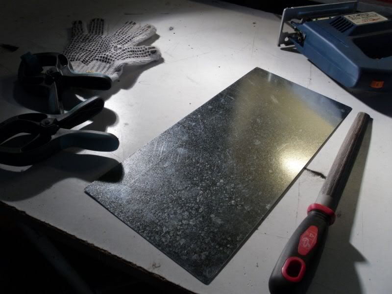

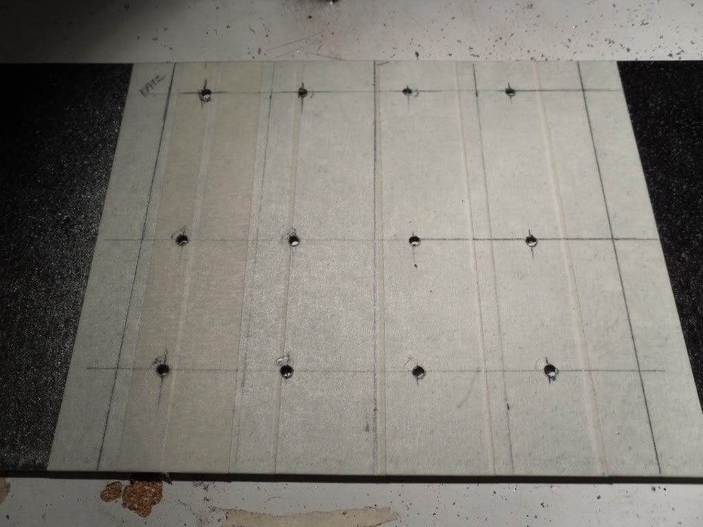

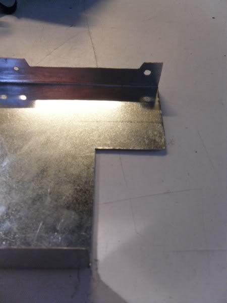

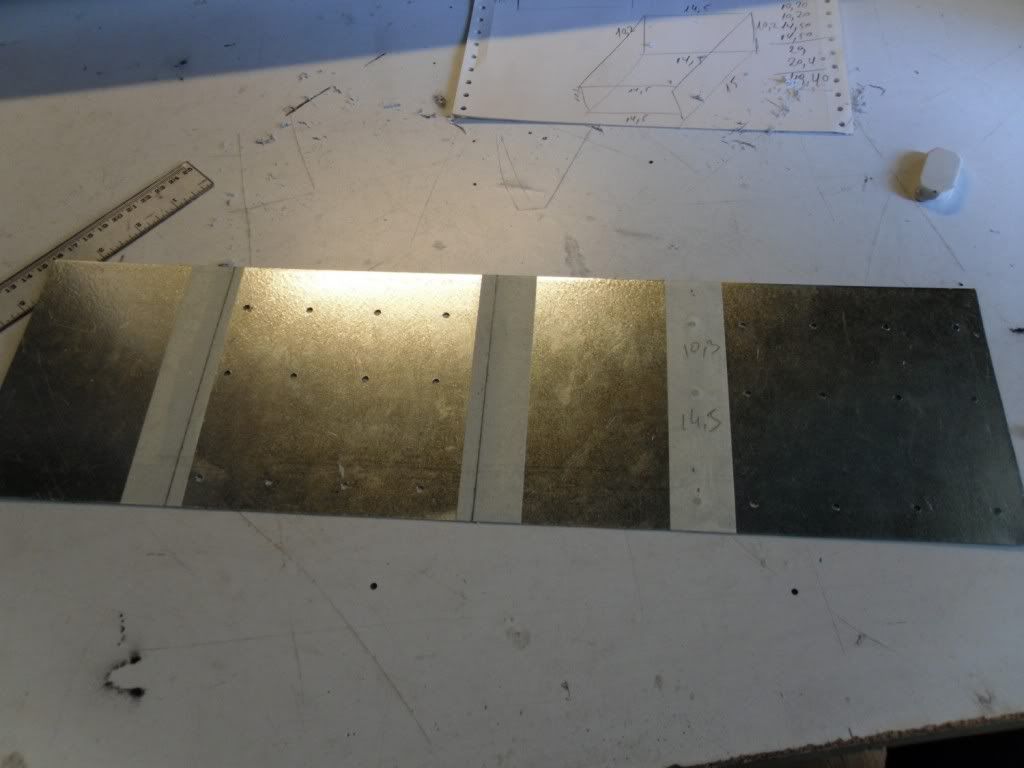

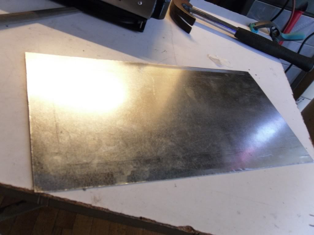

Αρχικά κόπηκε ένα κομμάτι λαμαρίνας για να γίνει το bay που θα στεγάσει τους 4 δίσκους. Ο λόγος που μιλάω για 4 δίσκους είναι εξαιτίας του ότι θα τους βάλω κάθετα, για περισσότερη ευκολία και φυσικά για το χώρo που θα μου περισσέψει. Έτσι, κατασκεύασα μια στράτζα για να κάνω τις γωνιές και ξεκίνησα...

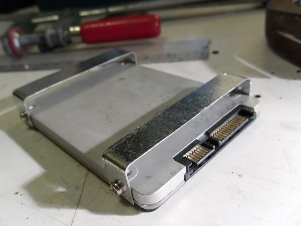

Εδώ βλέπουμε τους δίσκους τοποθετημένους σε συστοιχία μέσα στο case τους και στην συνέχεια μέσα στην θήκη, ώστε να μπορέσω να πραγαμτοποιήσω τις ανάλογες και πολύτιμες μετρήσεις, για να μην υπάρχει κάποια απόκλιση στο μέγεθος του hdd bay και στις τρύπες για τις βίδες.

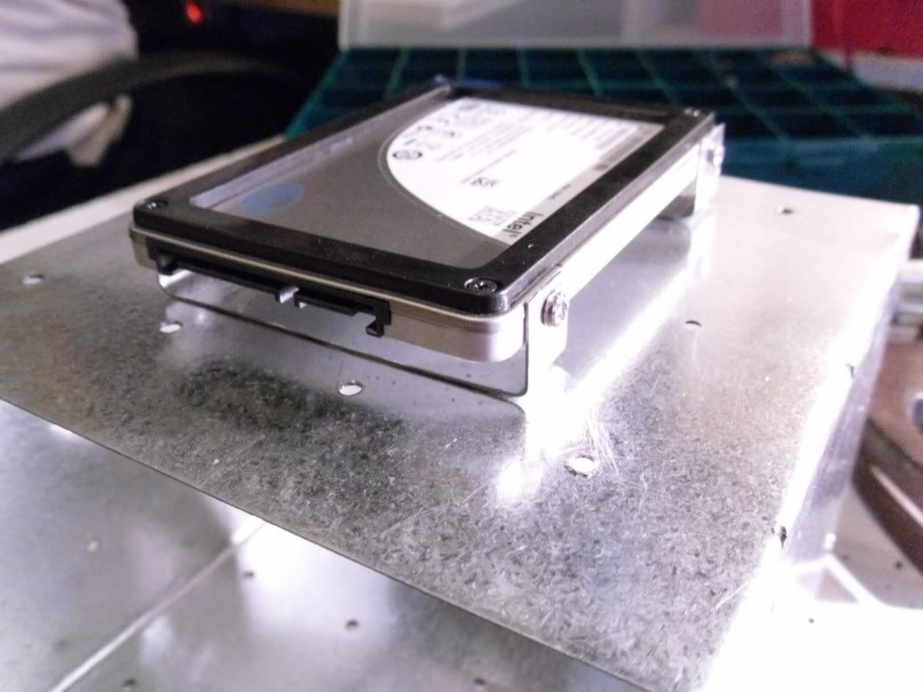

Οι SSD έχουν μπει για τα καλά στη ζωή των hardware-fanatics και δε θα μπορούσε ο κορυφαίος Intel Postville να απουσιάζει από ένα τέτοιο Project - σε λίγο είχε βρει το "σπίτι" του, αφού τον τοποθέτησα πάνω στο case για τους παραδοσιακούς σκληρούς δίσκους των 3.5" με μια βάση η οποια κολλήθηκε με Logo! :)

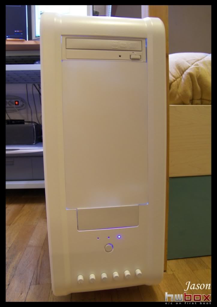

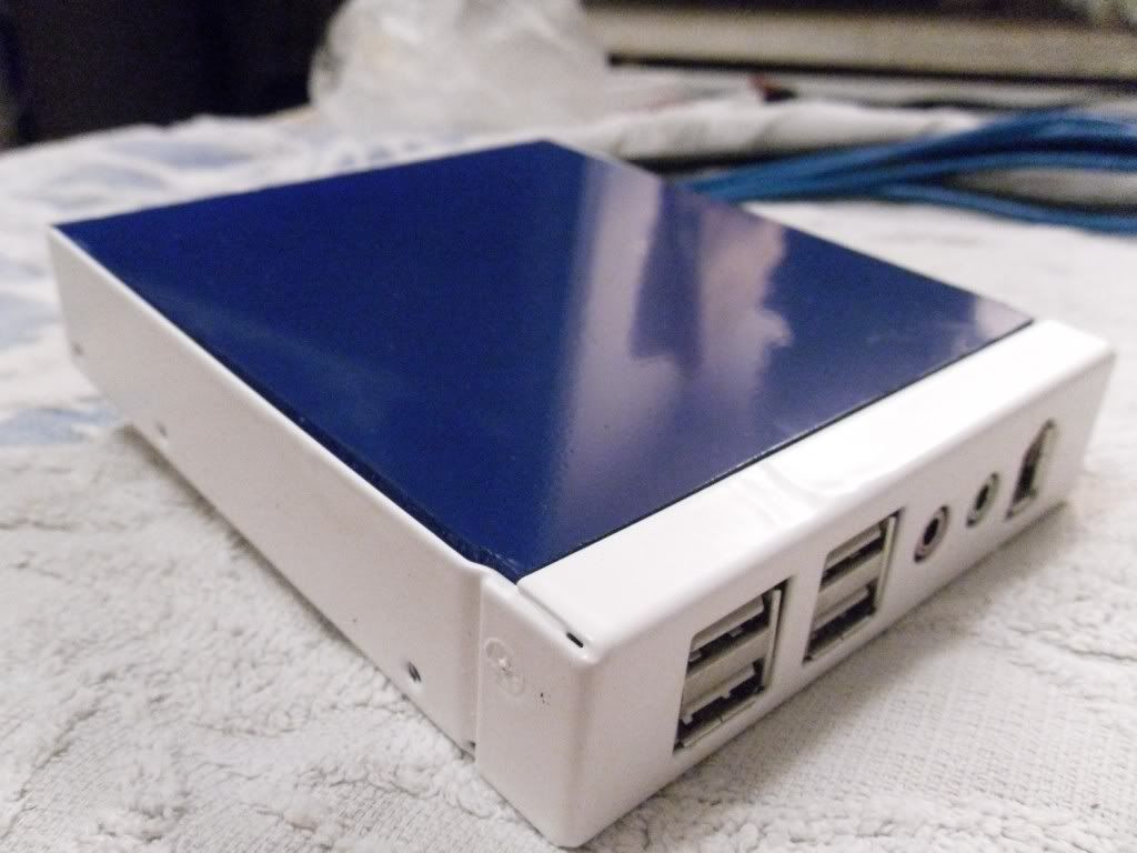

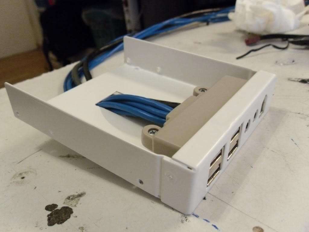

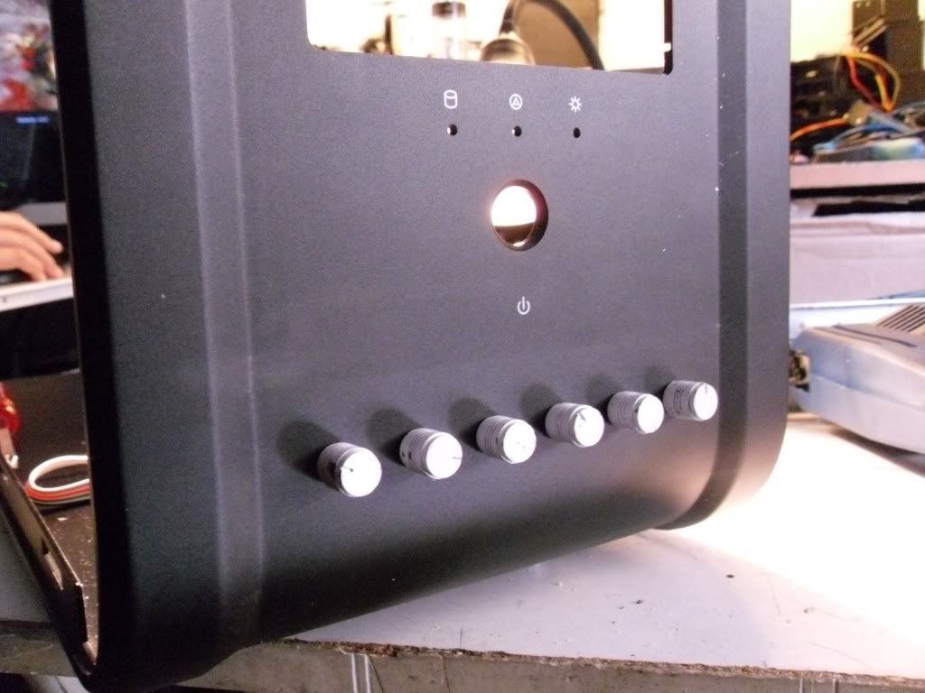

Κλείσιμο θυρών 5.25"

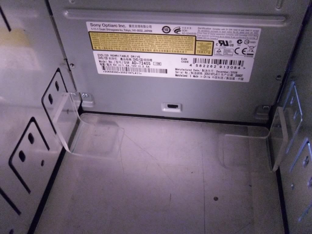

Δύο ήταν οι λόγοι που με οδήγησαν να κλείσω τις περιττές θύρες 5.25": Ο πρώτος είναι φυσικά η πολύ πιο "sexy" εμφάνιση που θα είχε το SilverStone TJ07 και ο δεύτερος απλά επειδή θα χρησιμοποιούσα μονάχα ένα drive στο πάνω μέρος, άρα όλες οι υπόλοιπες θύρες θα ήταν άχρηστες.

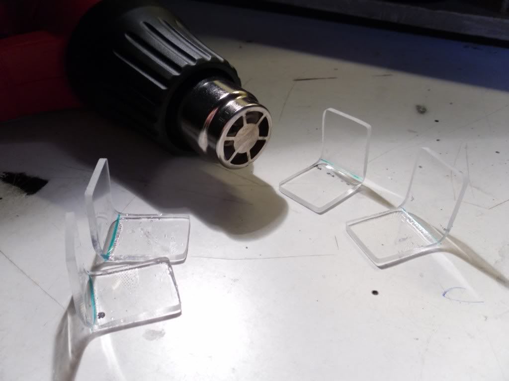

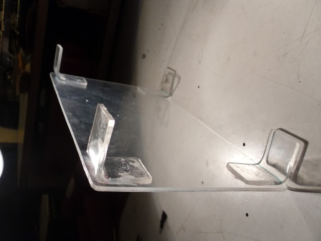

Στη συνέχεια, για τη σταθεροποίηση της "faceplate" κόπηκαν 4 μικρού μεγέθους κομμάτια πλέξι, τα οποία θέλαμε να πάρουν σχήμα γωνίας - με ένα hotgun τα πράγματα είναι πολύ εύκολα και σύντομα, κατάφερα και τους έδωσα την επιθυμητή γωνιακή κλίση.

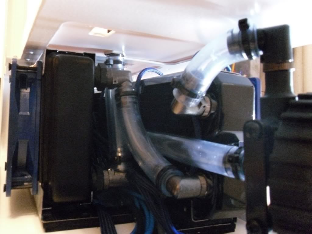

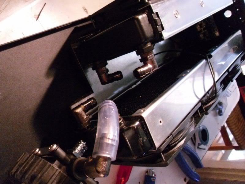

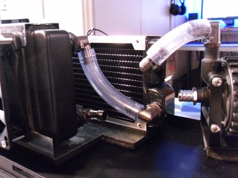

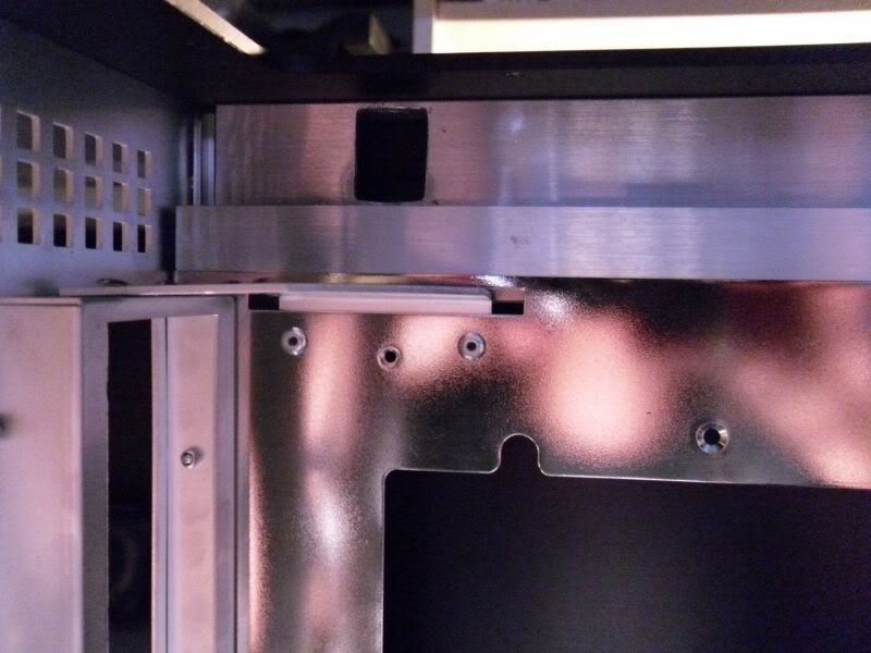

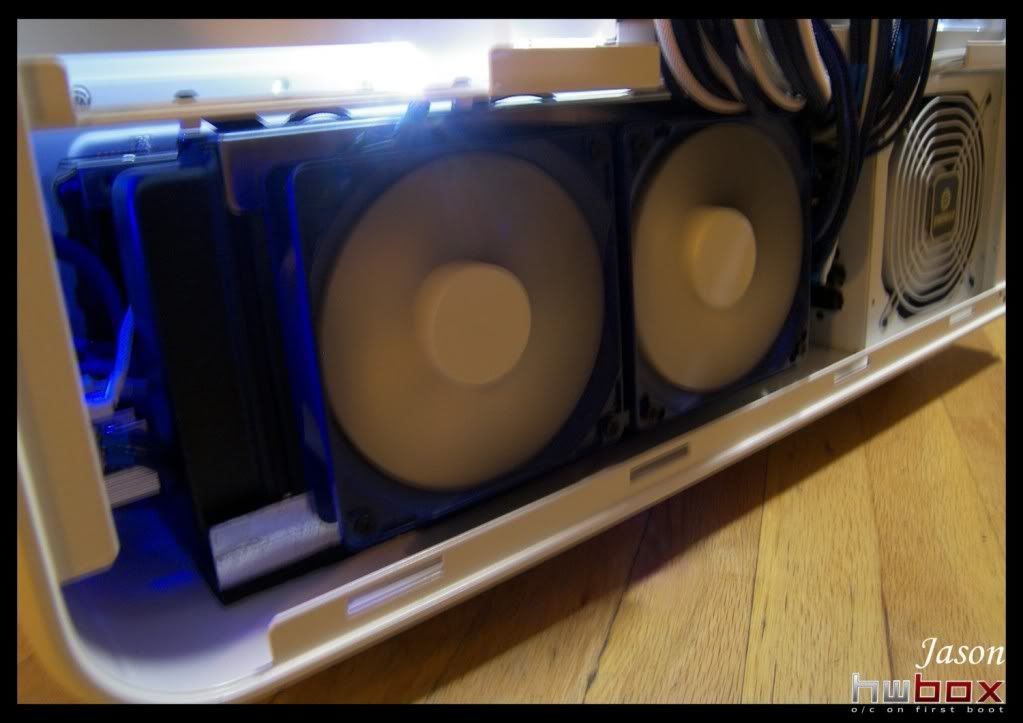

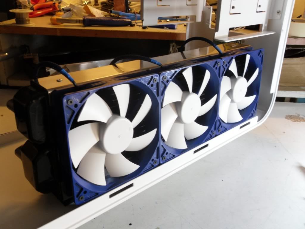

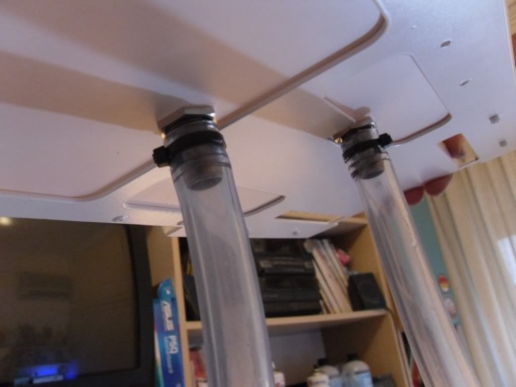

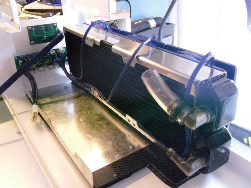

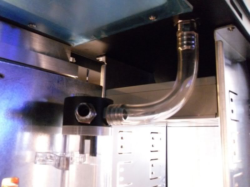

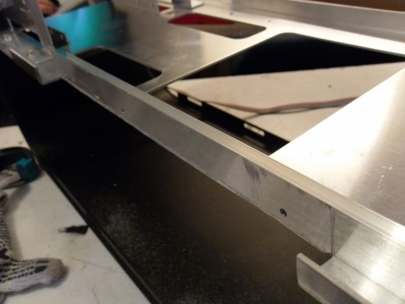

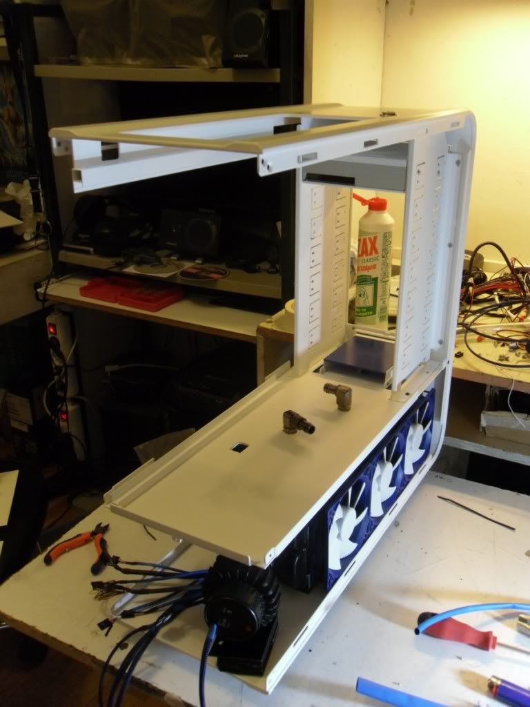

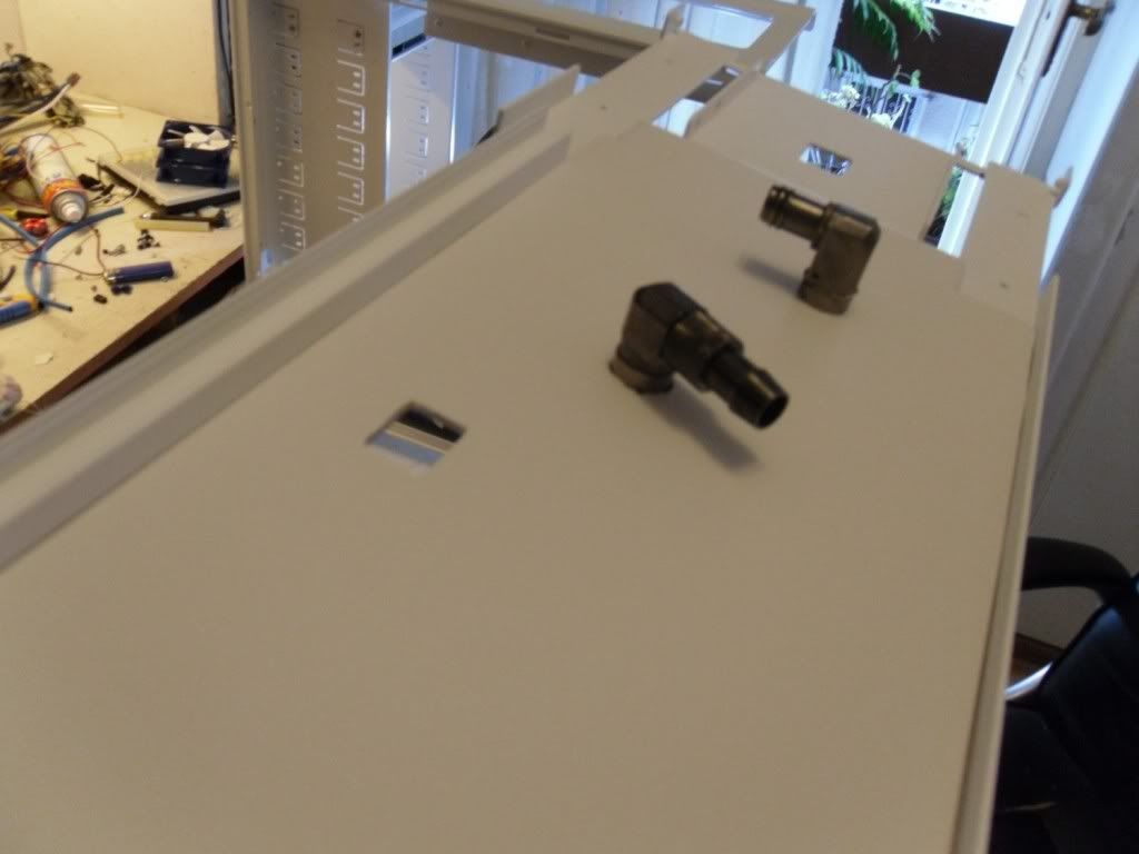

Για να μπουν τα δύο ψυγεία που επιλέχθηκαν για το project, κατασκευάστηκε μια βάση και για τα δύο με τα σωστά μέτρα ώστε να δεχθεί και την αντλία και η οποία στη συνέχεια θα βαφόταν στο χρώμα που θα ταίριαζε στο Project.

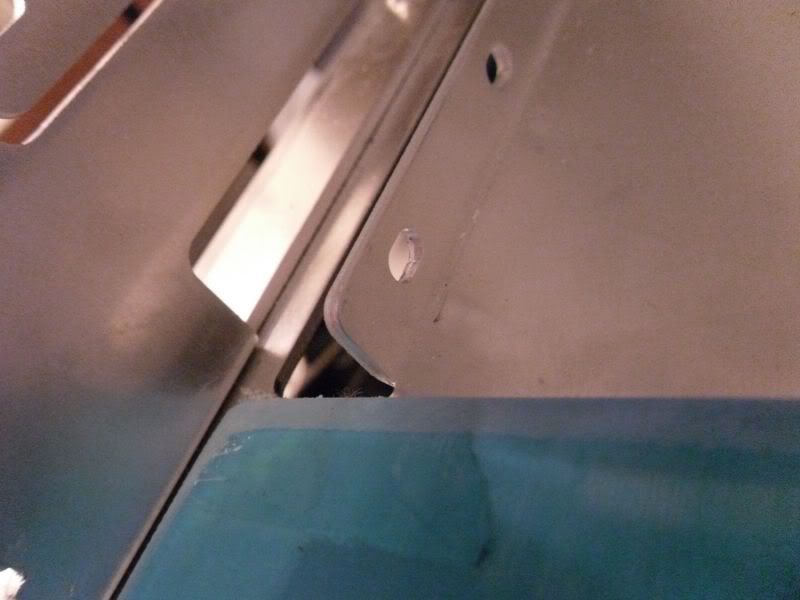

Μπορεί να προσπαθώ πάντα να πάρω τα τέλεια μέτρα, αλλά ο χρυσός κανόνας του modding λέει πως πάντοτε θα έχουμε κάποια απόκλιση! Αυτή τη φορά μας την "έκανε" το τροφοδοτικό, μιας και πίσω από το διπλό ψυγείο θα έπρεπε να κοπεί ένα κομμάτι που εμπόδιζε τη σωστή εφαρμογή και εγκατάσταση του PSU.

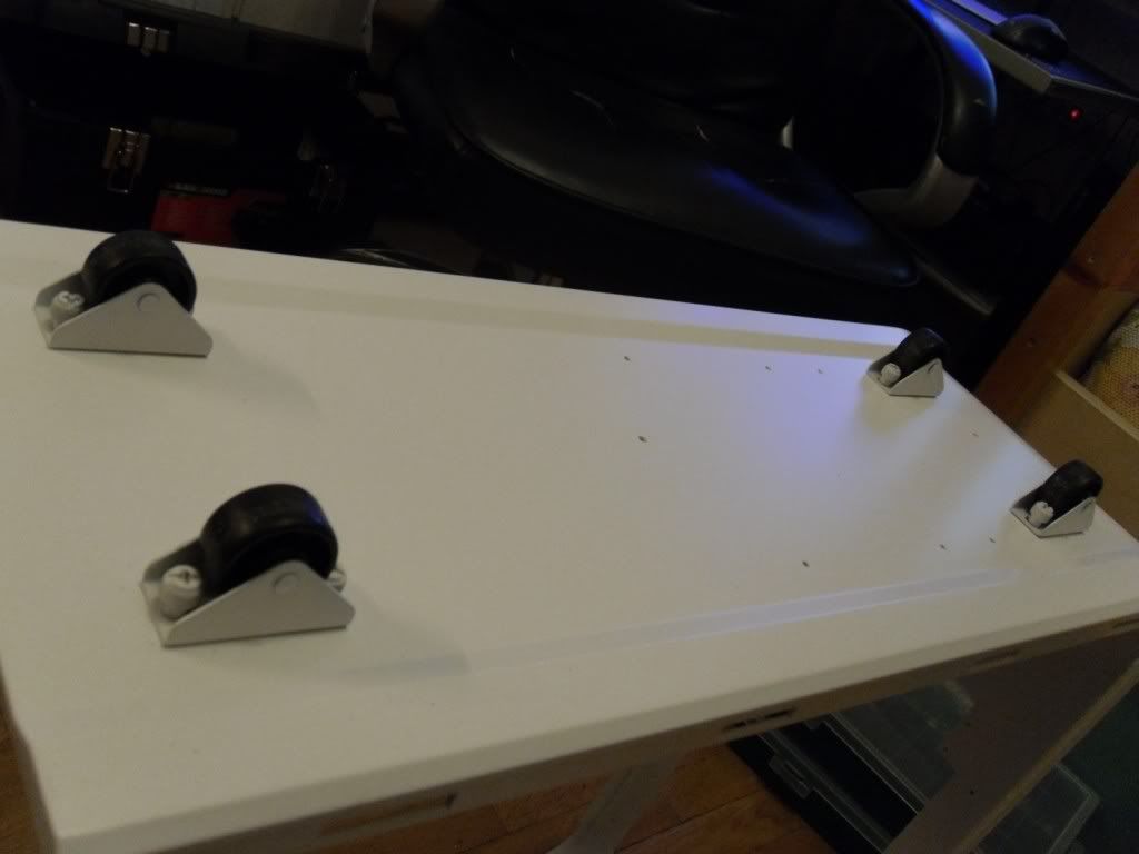

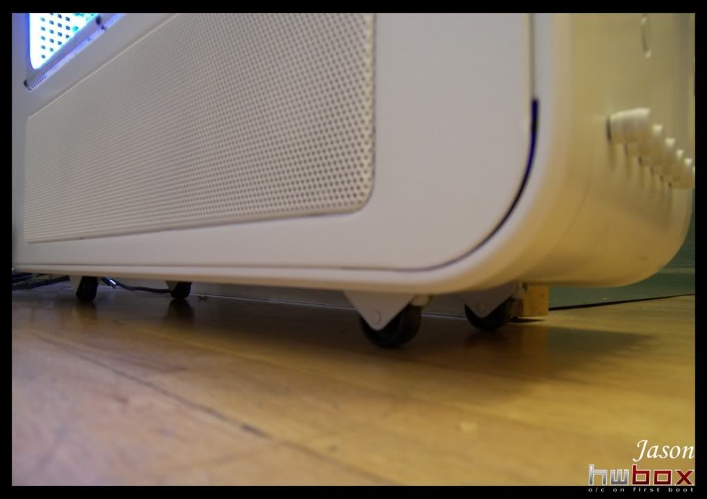

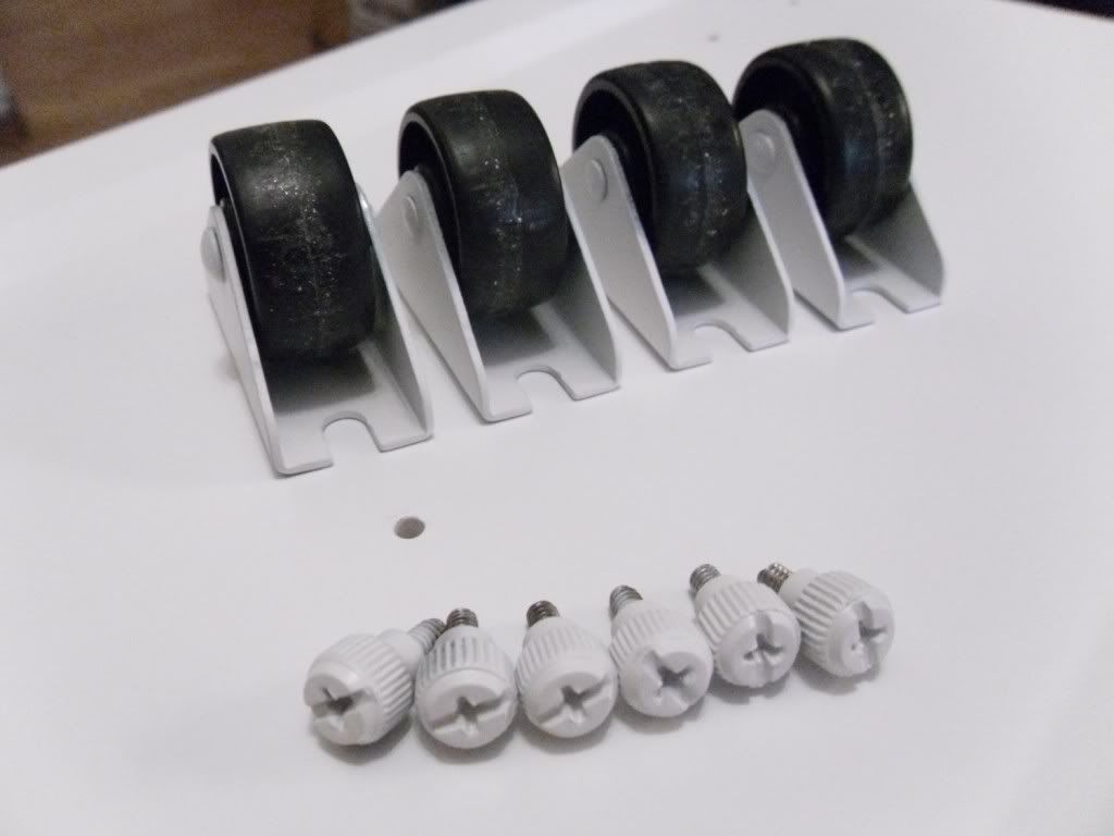

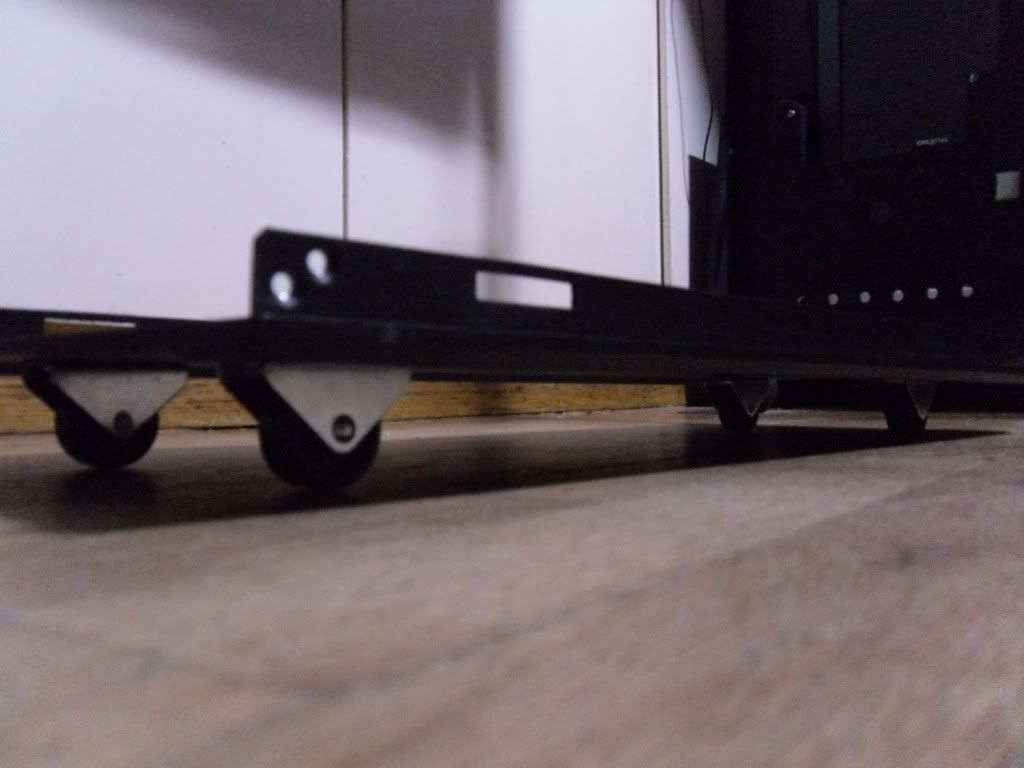

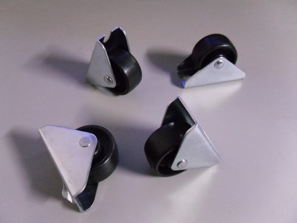

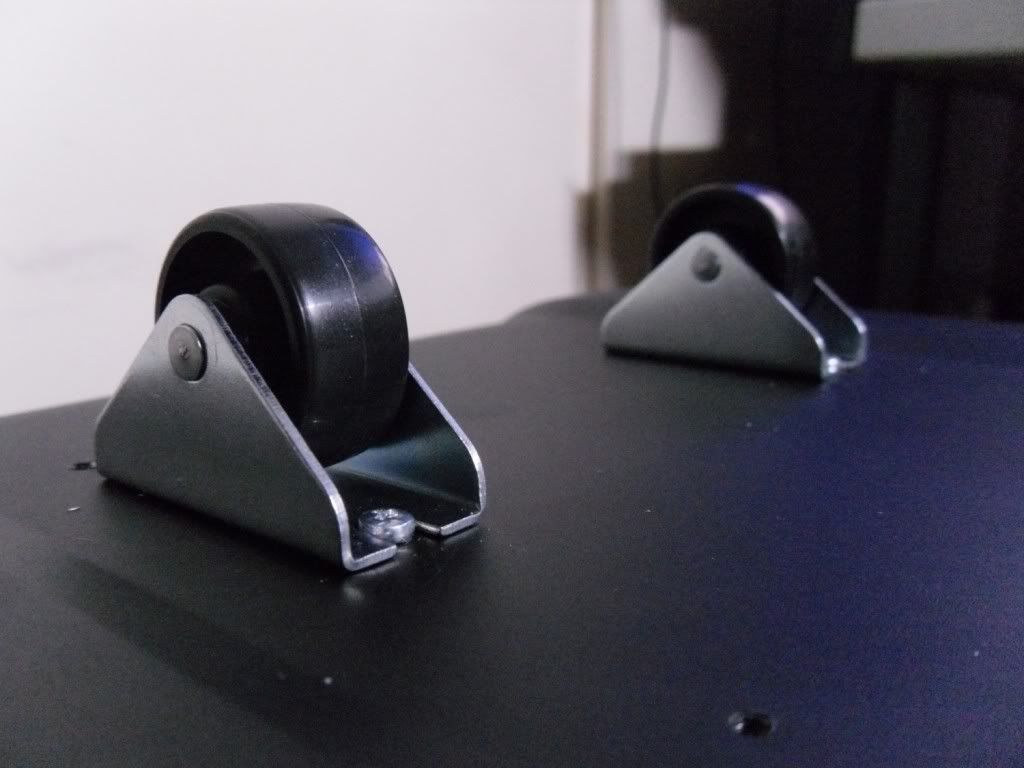

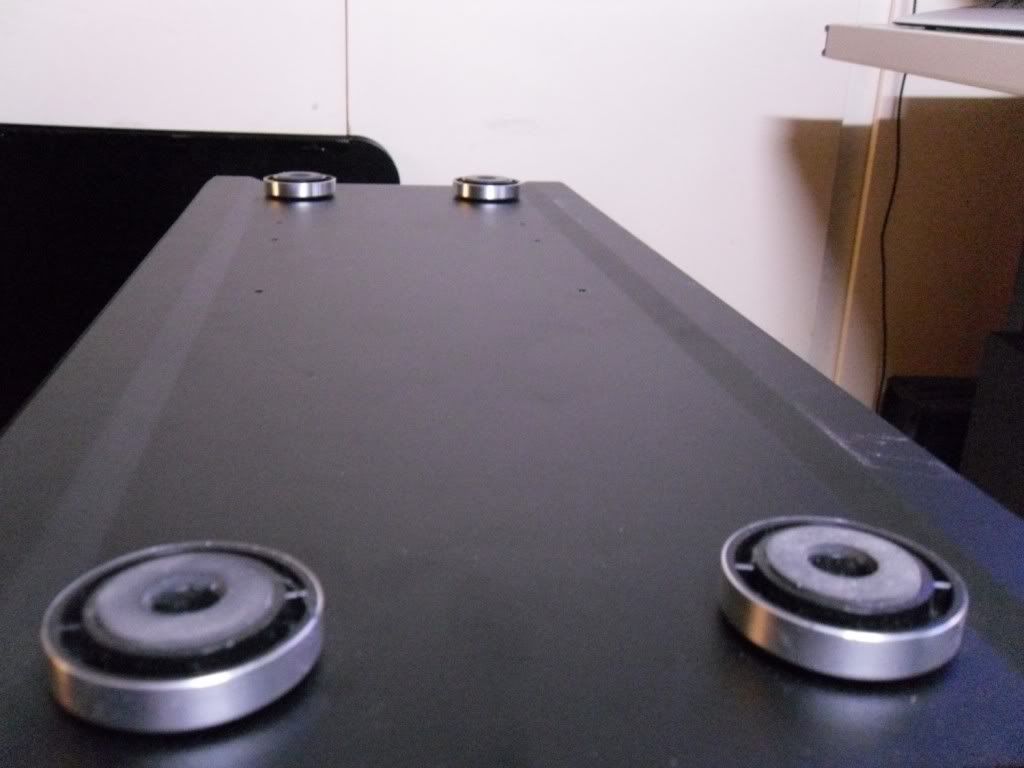

Θέλοντας να κάνω το κουτί πιο "ταξιδιάρικο" και εύκολο στη μεταφορά, τοποθετήθηκαν 4 ροδάκια για την εύκολη μετακίνησή του. Τα ποδαράκια που προϋπήρχαν αφαιρέθηκαν και στη θέση τους έγιναν οι ειδικές τρύπες πάνω στις οποίες θα έμπαιναν τα ροδάκια.

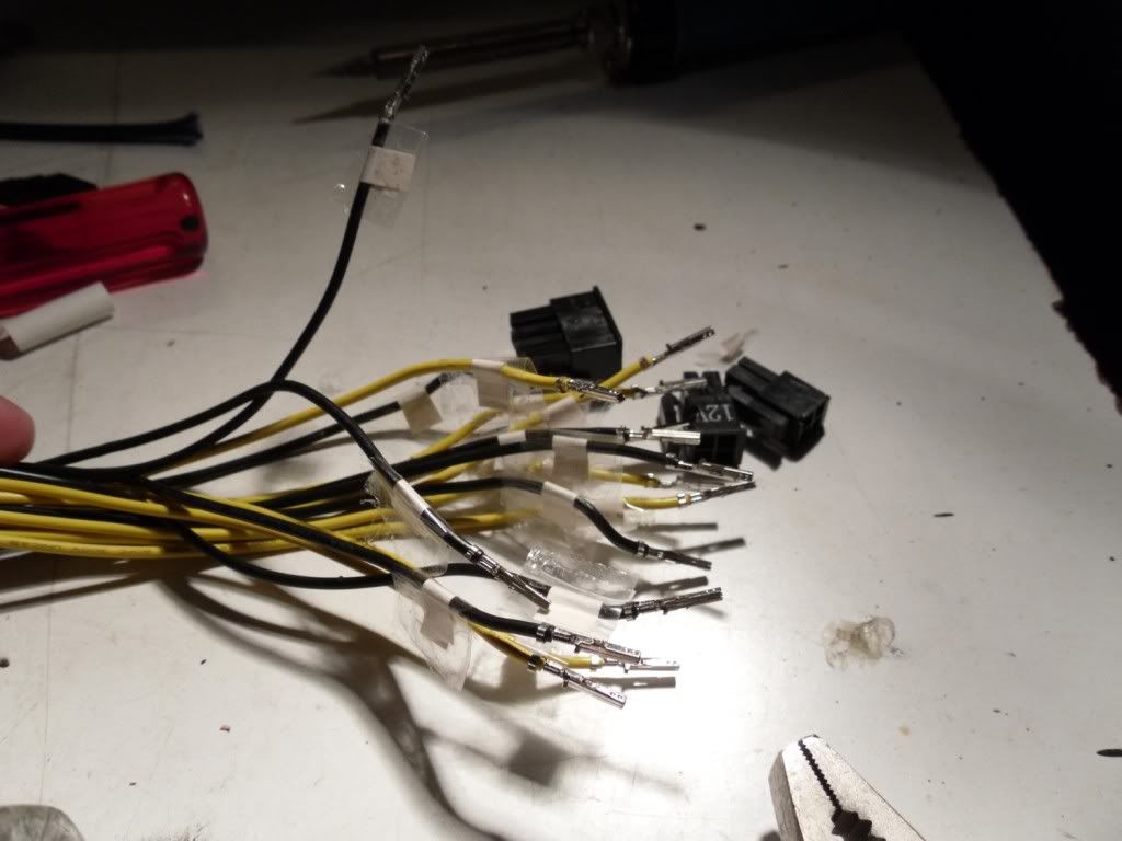

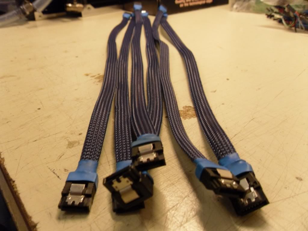

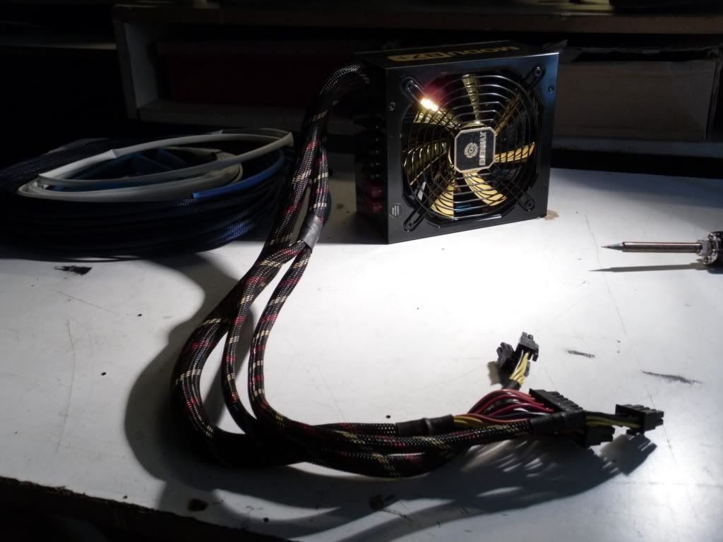

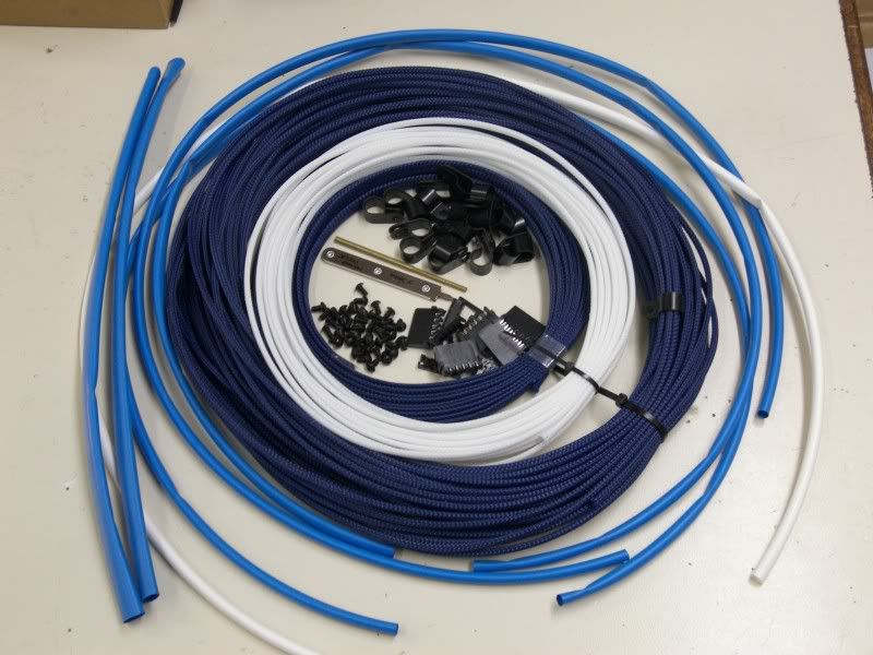

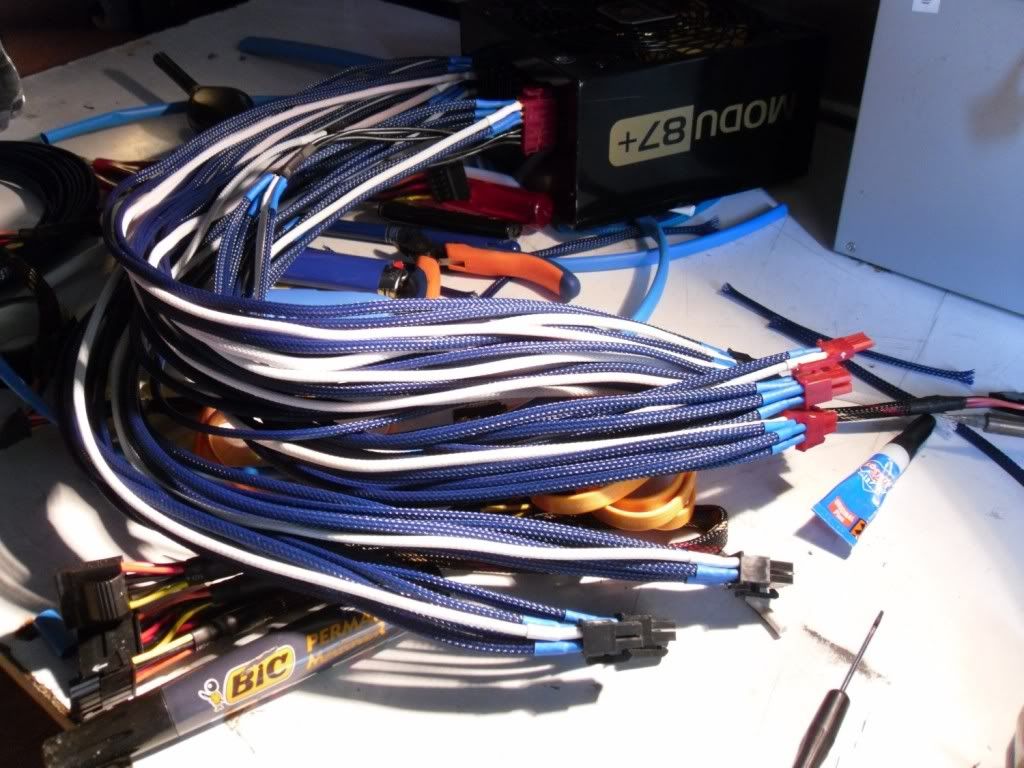

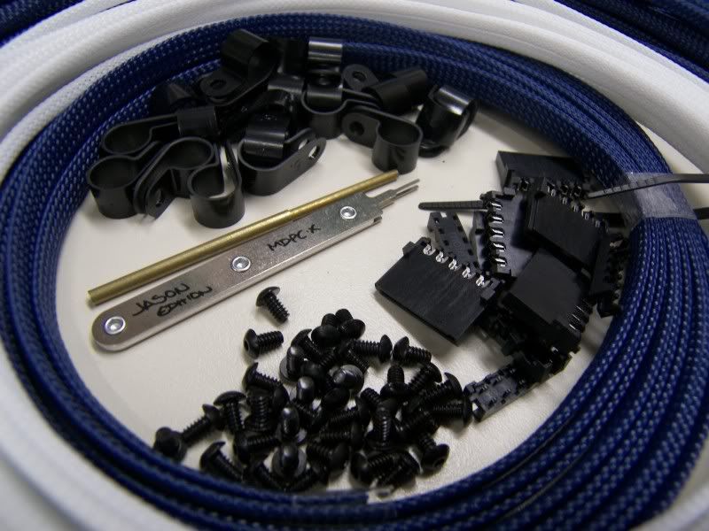

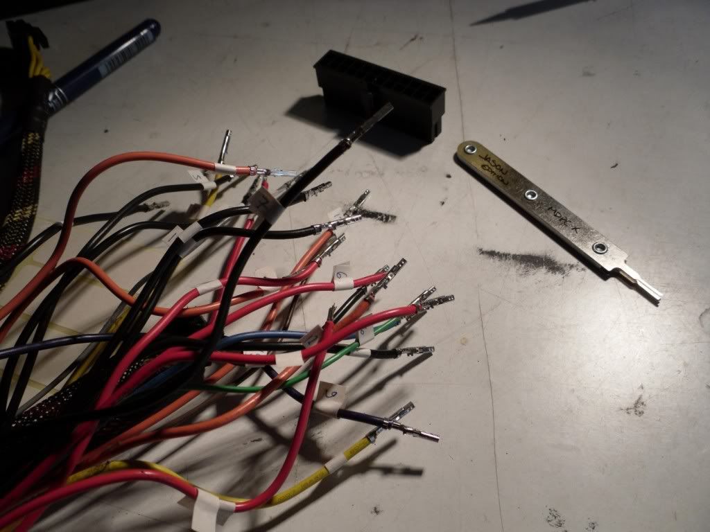

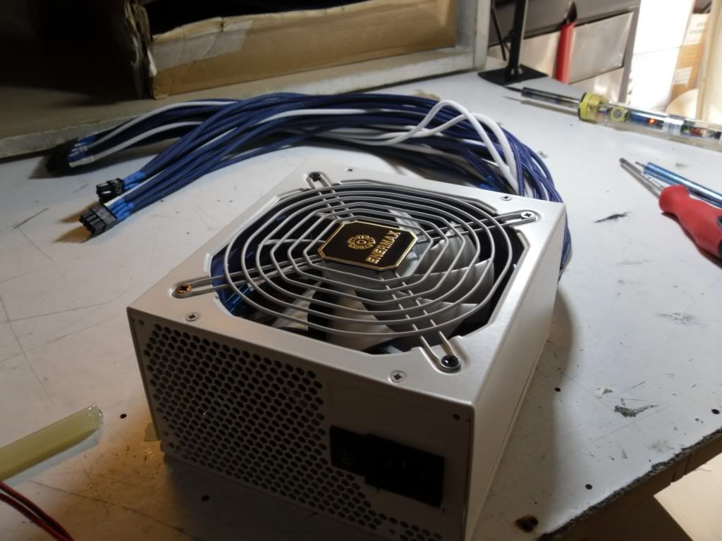

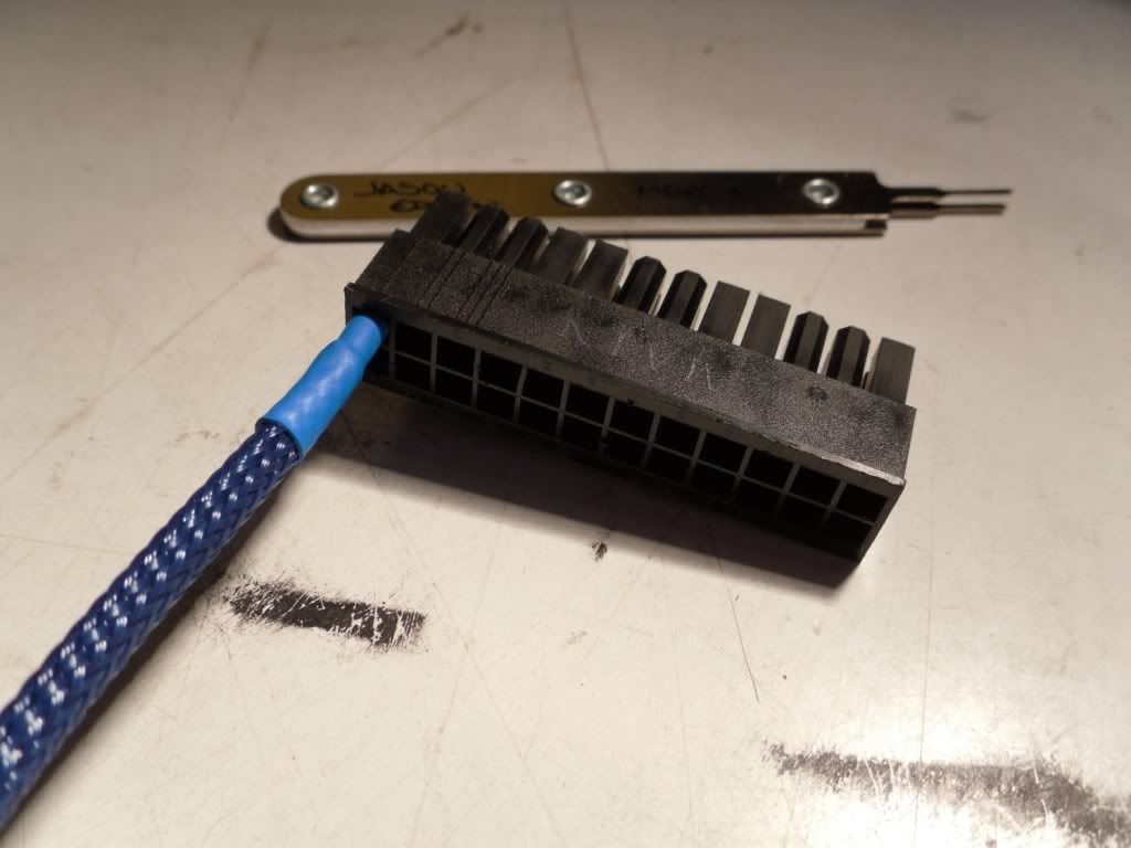

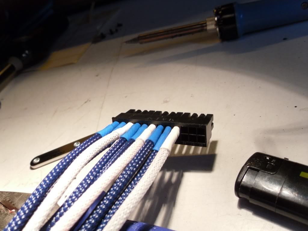

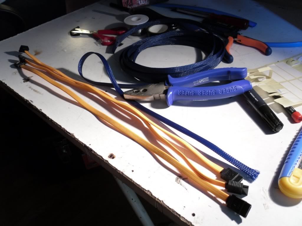

Ένα από τα αγαπημένα μου πράγματα στο Case Modding είναι το όμορφο sleeving των καλωδίων, που προσδίδει ένα πραγματικά εξαιρετικά καλαίσθητο αποτέλεσμα σε κάθε καλή δουλειά και Project. Έτσι, παρά την πολύ χρονοβόρα διαδικασία, οπλίστηκα με περίσσεια υπομονή και σύντομα η παραγγελια του sleeving έγινε από το mdpc-x.com.

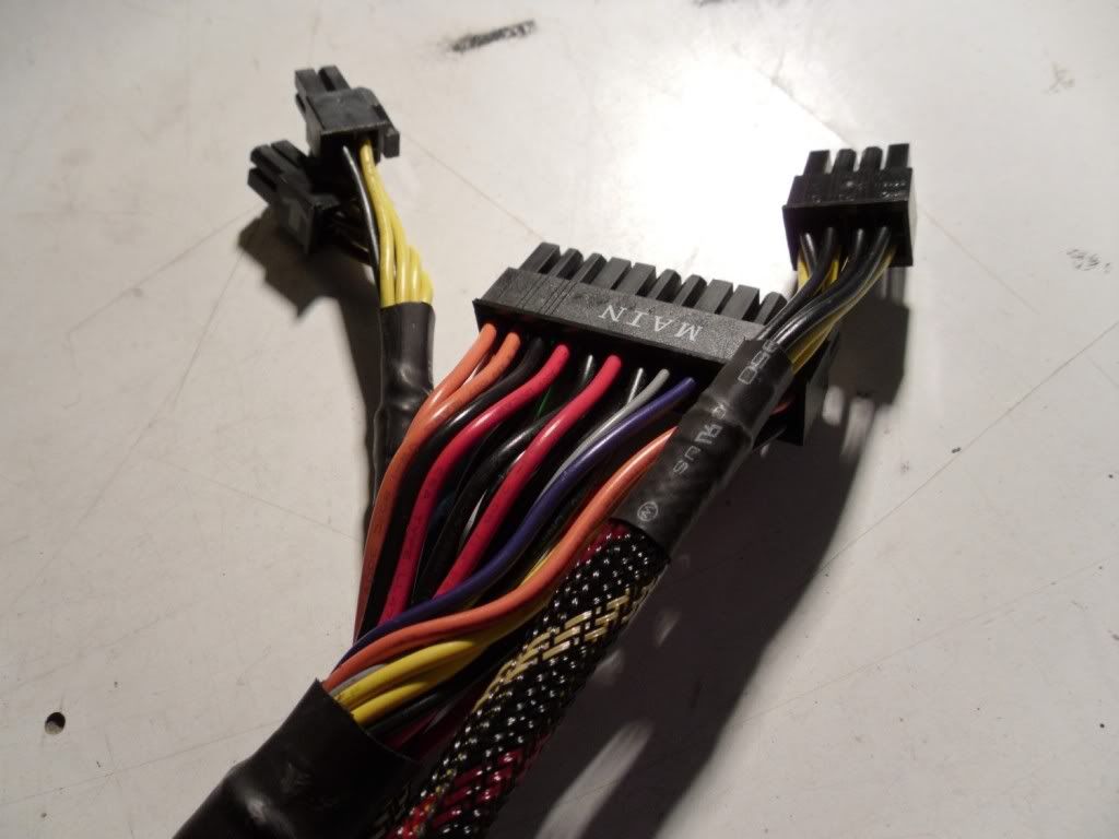

Συνολικά χρησιμοποιήθηκαν πάνω από 40 μετρα sleeving για να ντυθεί το τροφοδοτικό και ότι άλλο έξτρα καλώδιο μπορούσε να βρεθεί πάνω στο κουτί. Τα χρώματα που επιλέχθηκαν είναι το μπλε και το λευκό, ενώ μαζί με το sleeving αγοράστηκαν και 2 εργαλεία για να βγούν τα πινάκια από τα connectors όπως και μαύρες alenόβιδες, πλαστικά πιαστράκια για τα καλώδια και για τα ρεύματα των sata δίσκων. Βγάζοντας ένα-ένα καλώδιο, φρόντιζα ώστε να τοποθετώ αριθμημένα αυτοκολλητάκια για να την εύκολη επανατοποθέτηση των καλωδίων στη σωστή τους θέση :getlost:
Όπως βλέπετε, όλα τα connectors που είχε το τροφοδοτικό για την κάρτα γραφικών και τον επεξεργαστή ήταν κόκκινα, οπότε αποφάσισα να τα βάψω σε μαύρο χρώμα, ώστε να ταιριάζουν καλύτερα και να δέσουν όσο πιο αρμονικά γίνεται με το project.

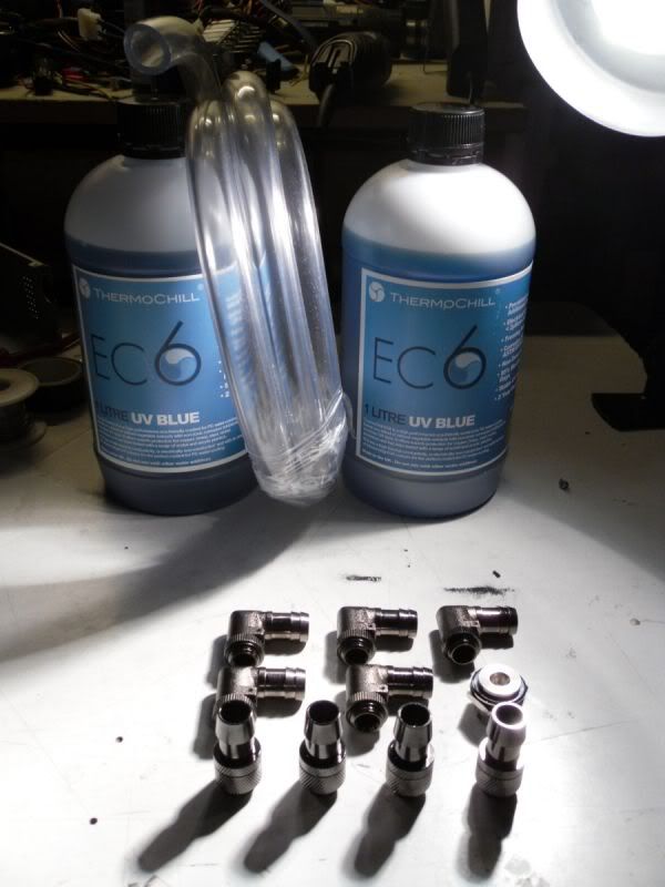

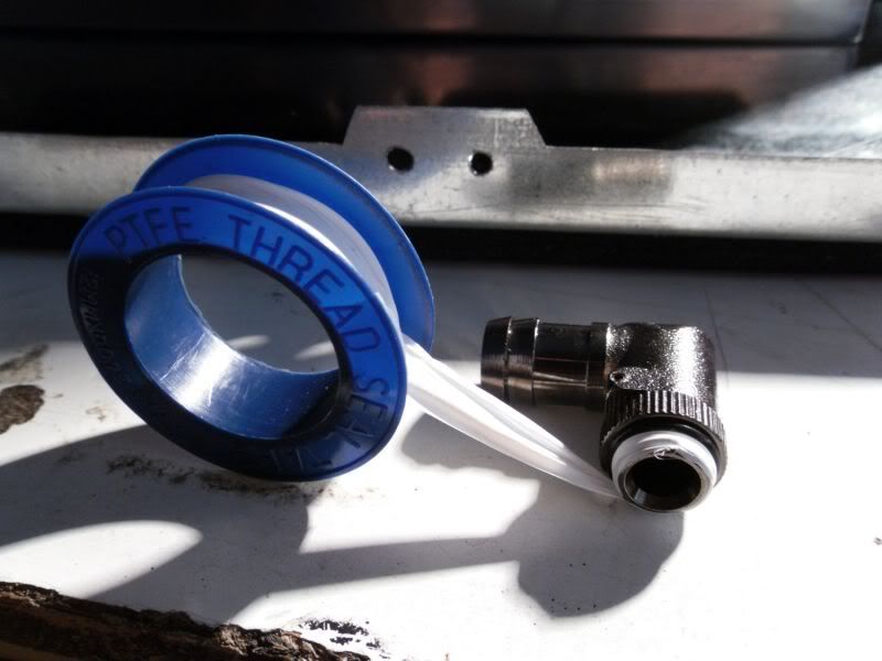

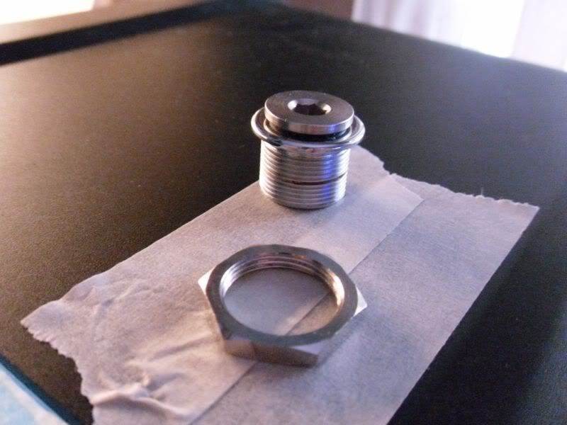

Για να ικανοποιήσω τις ανάγκες μου στα σχέδια που είχα για την υδρόψυξη που θα εγκαθιστούσα στο project αυτό, έγινε παραγγελια με μερικά ρακόρ γωνιακά, fillport, λάστιχα και υγρά thermochill από το μαγαζί Aquatuning και κατόπιν, άρχισε η εγκατάσταση την υδροψυξης όπως και η μελέτη για μερικές λεπτομέρειες που έπρεπε να κοιτάξω ώστε να γίνει πιο όμορφο και λειτουργικό το όλο setup.

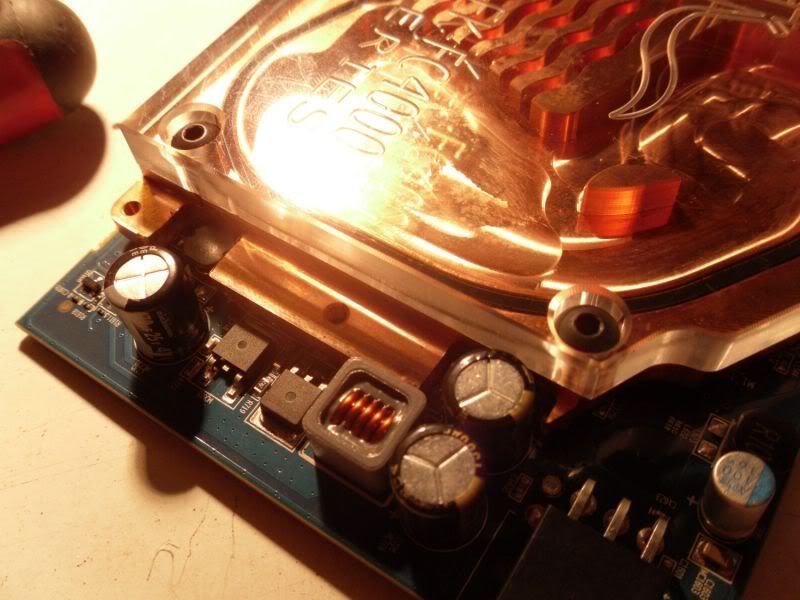

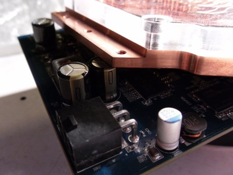

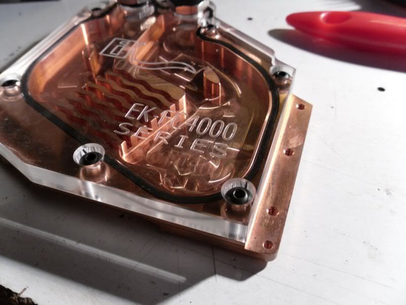

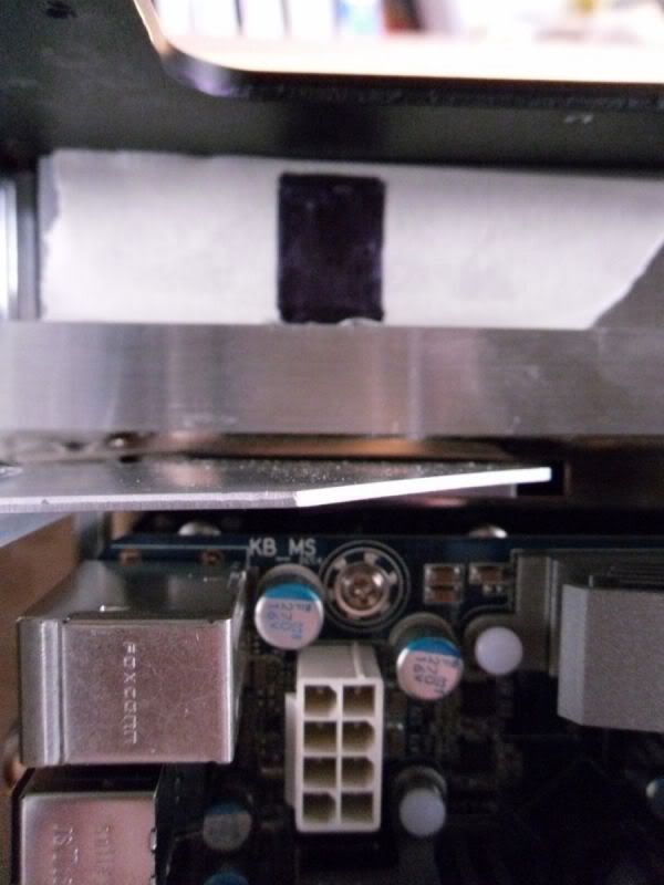

Mod το οποίο θα βγει απροβλημάτιστο, πολύ σπάνια θα συναντήσετε - έτσι κι εδώ, αντιμετώπισα ένα πρόβλημα με το VGA block της ΕΚ, μιας και δεν "καθόταν" καλά στη Radeon HD 4850 της Sapphire εξαιτίας ενός πυκνωτή, πράγμα το οποίο με οδήγησε αναγκαστικά στο να κόψω ένα μικρό κομμάτι από το block, ώστε να μην αντιμετωπίσω πρόβλημα με την κάρτα.

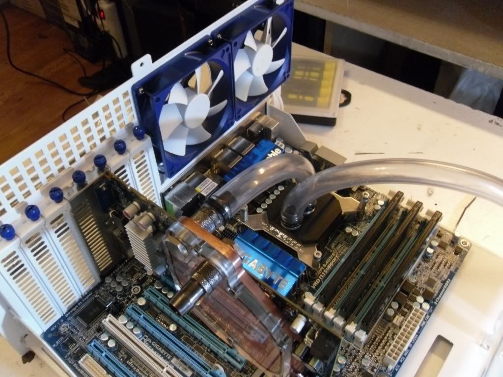

Θυμάστε τη βάση για τα ψυγεία που σας δείξαμε νωρίτερα - αυτή αποφάσισα να βιδωθεί πάνω στο κουτί, ώστε να μην κουνιέται το setup σε τυχόν μετακινήσεις και από τους κραδασμούς.

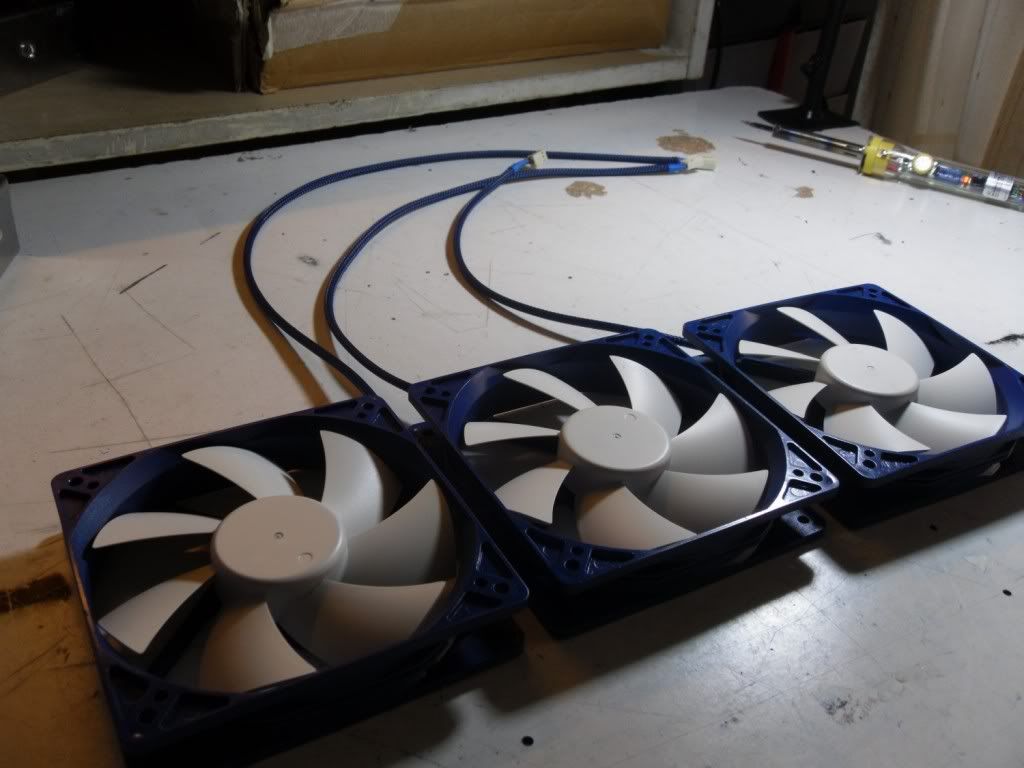

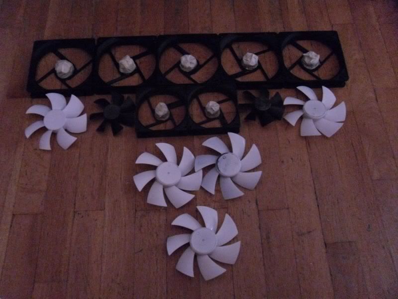

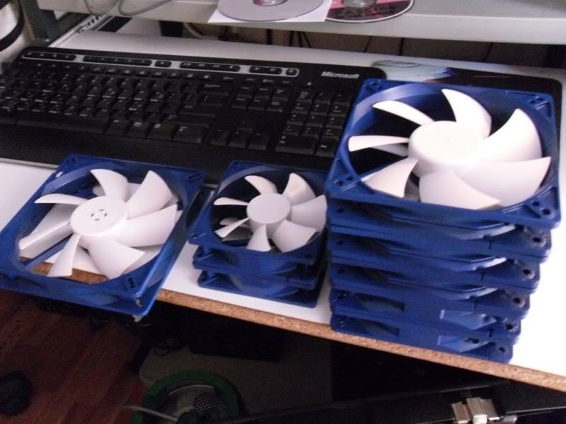

Προφανώς, μιας και το Project θα είχε ως κυρίαρχα χρώματα το λευκό και το μπλε, έπρεπε και οι ανεμιστήρες να ακολουθήσουν με την ίδια αισθητική - έτσι, αποφάσισα να τους βάψω μπλε, με τα πτερύγιά τους να είναι λευκά.

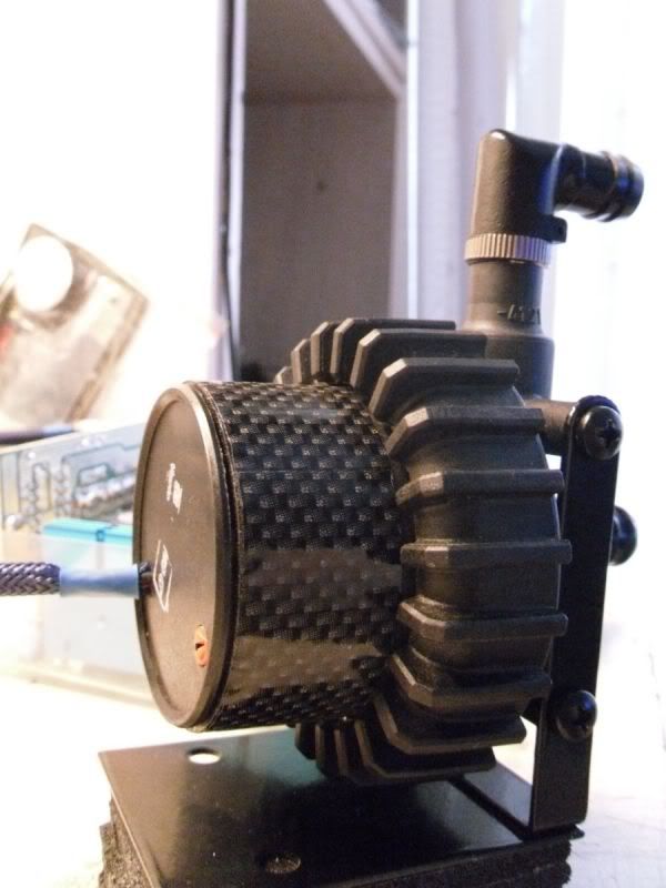

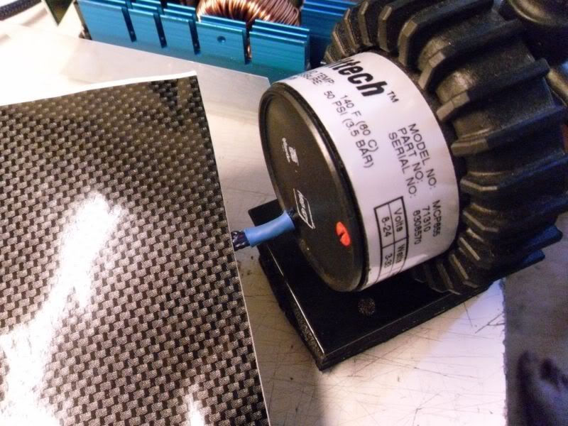

Την εξαιρετική αντλία της Swiftech όλοι τη γνωρίζουμε και την αγαπάμε - δυστυχώς όμως, εμφανισιακά, χωρίς το "καπάκι" της Koolance ή κάποιου άλλου κατασκευαστή, δείχνει άκομψη. Έτσι, για να δώσω μια καλύτερη αισθητική και ένα πιο ελκυστικό αποτέλεσμα, πέρασα στο σημείο που βρίσκεται το λογότυπό της, ένα αυτοκόλλητο carbon, με το αποτέλεσμα να την κάνει να ξεχωρίζει - χωρίς να τείνει σε υπερβολή :)

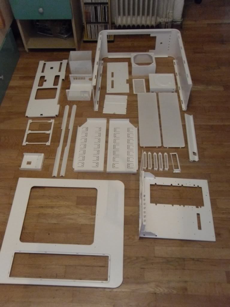

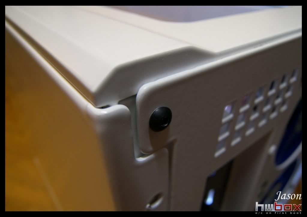

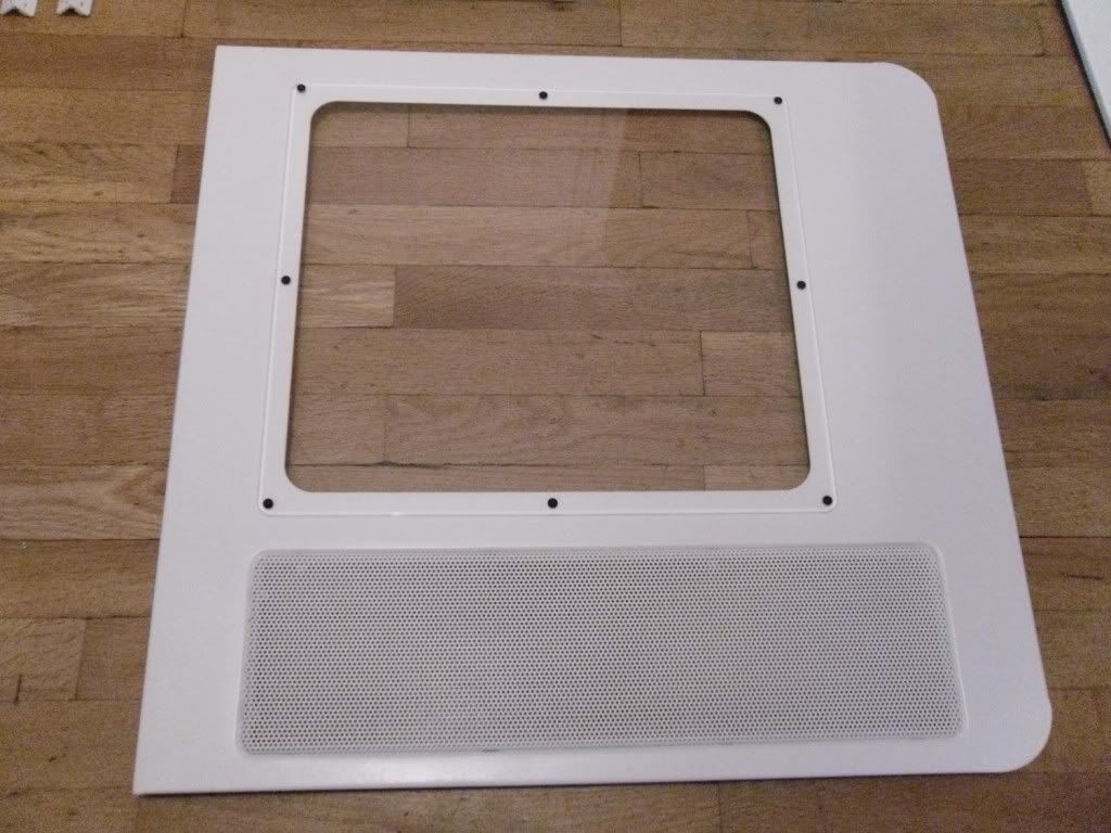

Φτάνουμε στα τελικά στάδια και η αγωνία μου μεγάλωνε - το κουτί πλέον έπρεπε να "λυθεί" ολόκληρο ώστε να πάει για ηλεκτροστατική λευκή βαφή, μαζί με το κάλυμμα από το τροφοδοτικό που και αυτό με τη σειρά του ξεμονταρίστηκε.

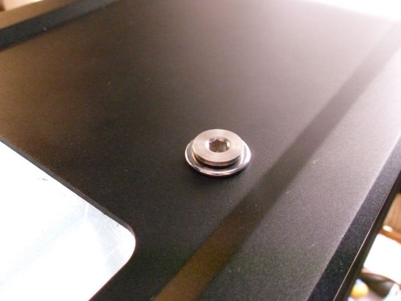

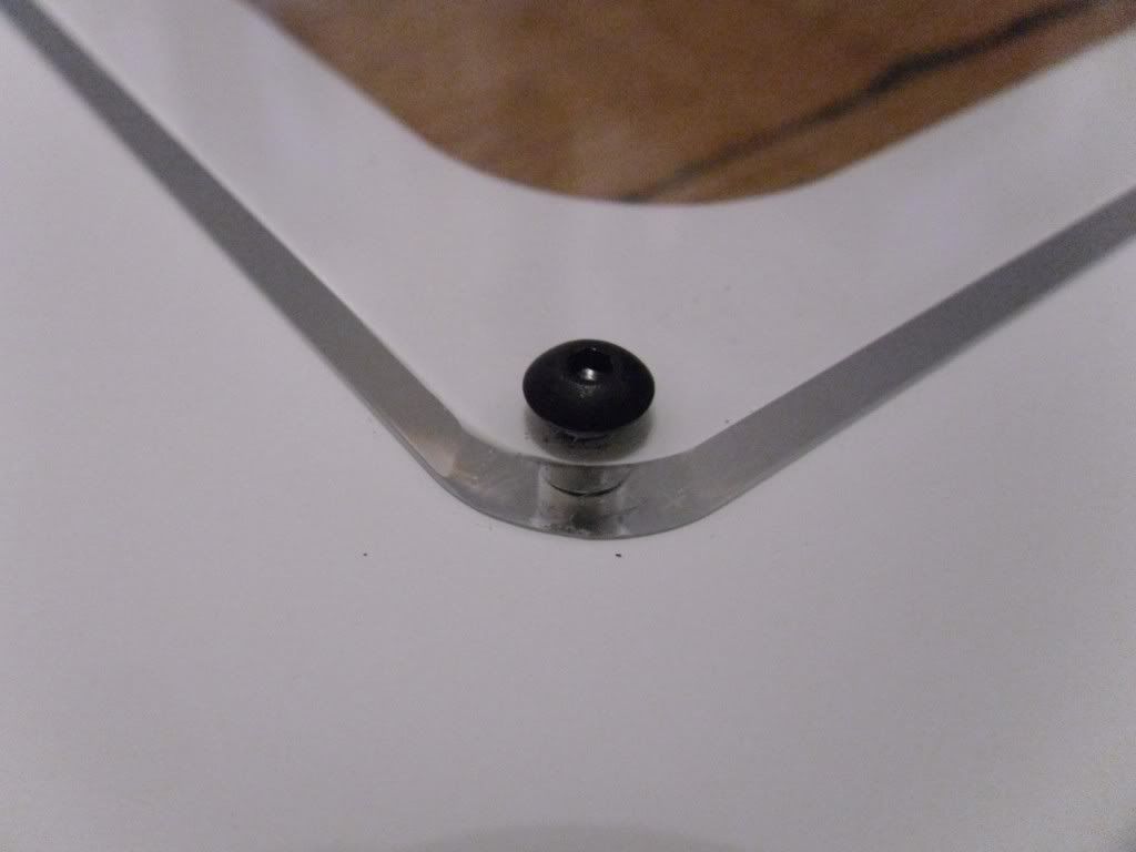

Οι βίδες του TJ07 μπορεί να είναι όμορφες, αλλά για το συγκεκριμένο Project, αισθανόμουν πως χρειαζόταν κάτι λίγο πιο ξεχωριστό. Έτσι, όλες οι βίδες αλλάχτηκαν σε μαύρες alenάκι, δίνοντας μια πιο "σικ" εμφάνιση στο όλο Mod.
Όπως sleevαρίστηκαν τα καλώδια του PSU και των σκληρών δίσκων, έτσι σειρά είχαν και οι ανεμιστήρες, οι οποίοι και αυτοί sleevάριστηκαν και τοποθετήθηκαν πάνω στο ψυγείο.

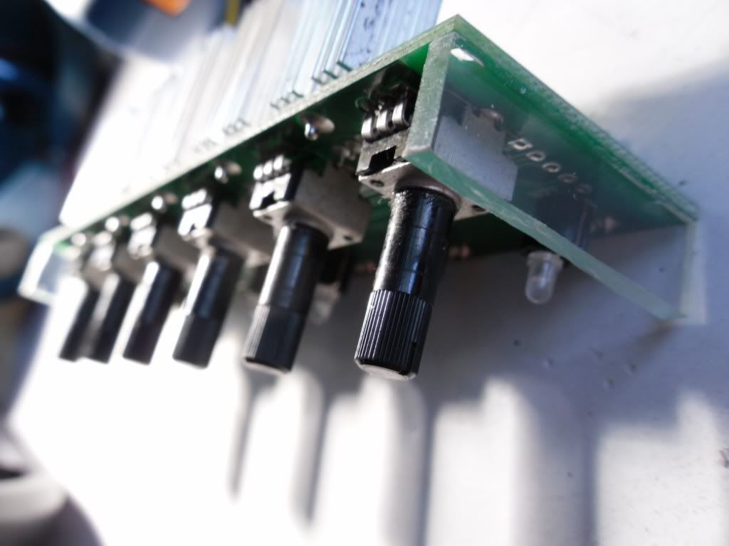

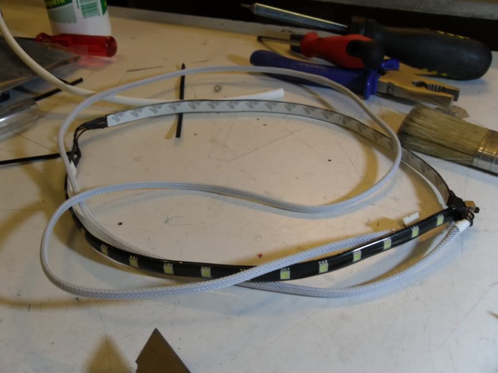

Σε ένα project σαν κι αυτό, ο φωτισμός είναι σίγουρα το παν - Για να επιτύχω το τέλειο αποτέλεμα, ένωσα 2x 30cm SMD LED, μακραίνοντας το καλώδιο τους για να συνδεθεί εν τέλει στο panel, ώστε να μπορώ να έχω τη ρύθμιση του φωτισμού ακριβώς όπως θέλω.

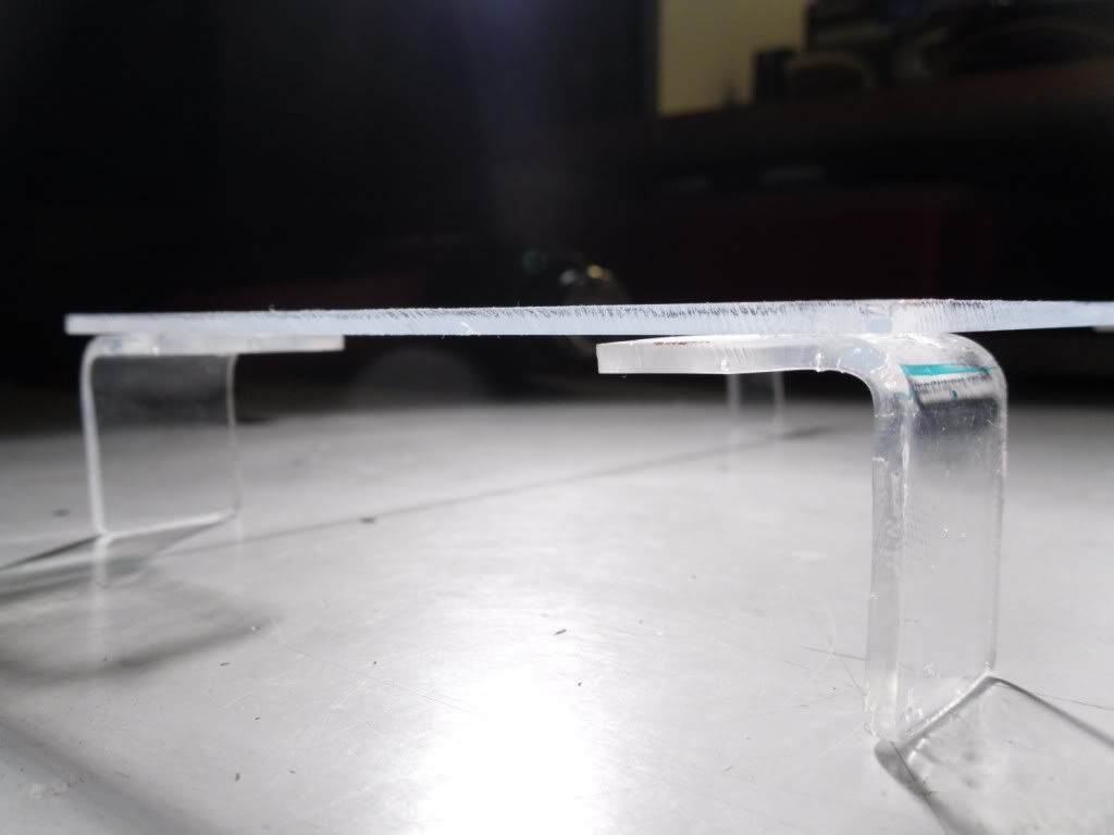

Θυμάστε το Plexy που χρησιμοποιήθηκε σαν βάση, αντί για το μεταλλικό τμήμα με τις οπές που είχε το TJ07 πάνω από το τροφοδοτικό? Αυτό βάφτηκε λευκό και περάστηκαν οι τρύπες μέσα από τις οποίες θα γινόταν η ένωση του κυκλώματος tank-αντλία-ψυγείο-κάρτα γραφικών!

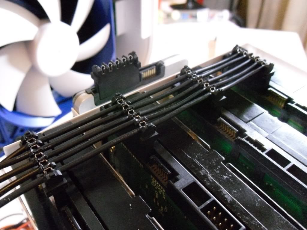

Μια μικρή λεπτομέρεια, αλλά κατ' εμέ ιδιαίτερα σημαντική για να δώσει ακριβώς το αποτέλεσμα που ήθελα, ήταν τα connectors για τα ρεύματα των σκληρών δίσκων. Αυτά όπως προείπα, αγοράστηκαν από το mdpc-x.com και τοποθετήθηκαν 5x στους σκληρούς δίσκους και 1x στο DVD-drive. Οι 4 σκληροί στο case συνδέθηκαν με το τροφοδοτικό, ενώ ο Intel SSD μπήκε σε μια άλλη γραμμή του PSU.

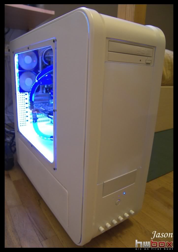

Photos

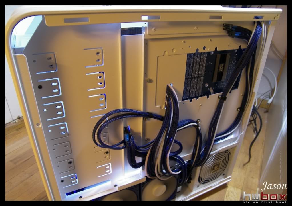

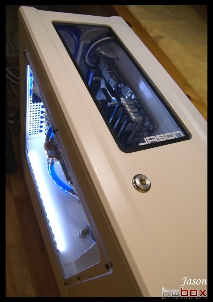

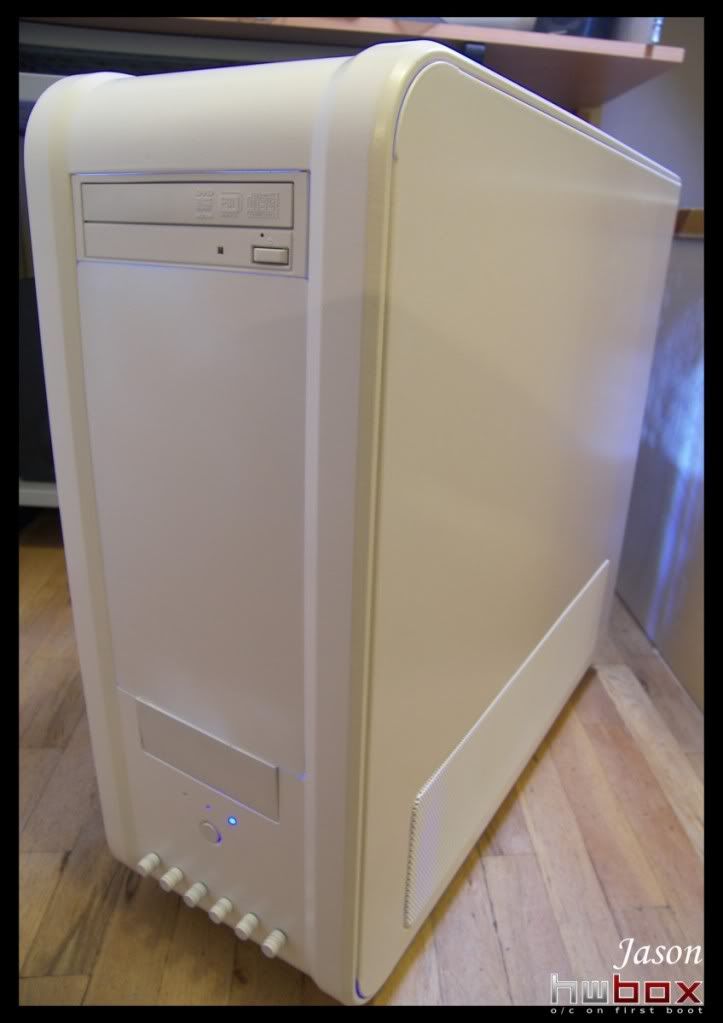

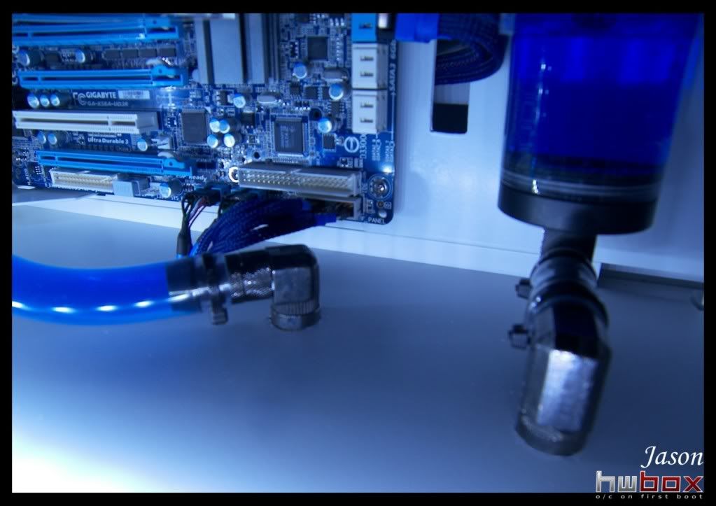

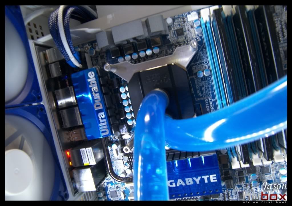

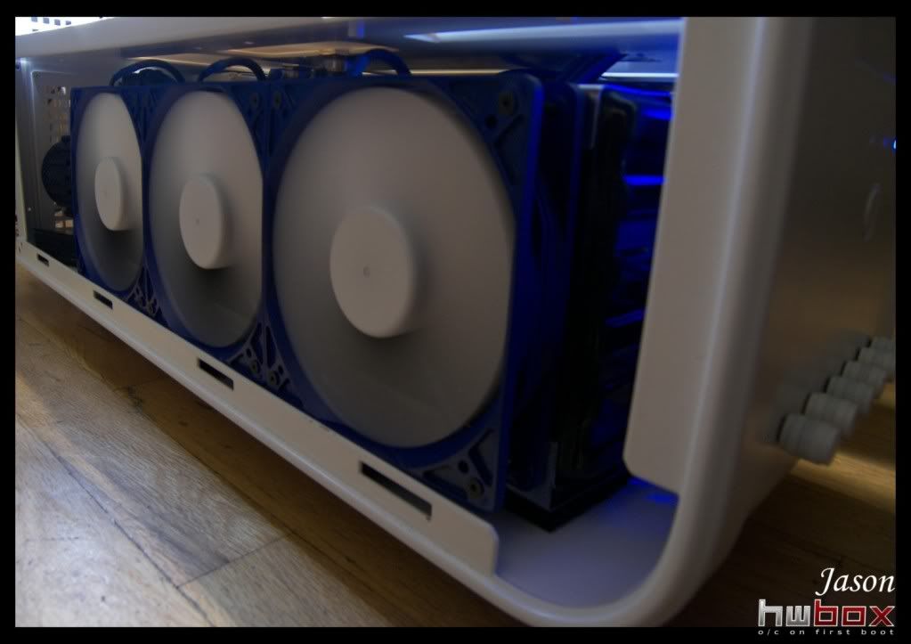

Εφόσον τα υλικά επέστρεψαν από το βαφείο, το μόνο που χρειαζόταν ήταν η "ιεροτελεστία" της συναρμολόγησής τους, το σωστό πέρασμα του κυκλώματος υδρόψυξης, ο έλεγχος σωστής λειτουργίας των πάντων και φυσικά, το τελευταίο check σε όλα, ώστε το "τελικό φινίρισμα" να είναι ακριβώς όπως το είχα στο μυαλό μου.
Σε ένα βαθμό λοιπόν, πιστεύω πως πραγματικά τα κατάφερα - το όραμα που είχα στο μυαλό μου πέρασε σχεδόν αυτούσιο πάνω σε αυτό το κουτί, που παρόλο που αρκετοί φίλοι μου λένε ότι δείχνει εξαιρετικό στις φωτογραφίες, εγώ νομίζω πως με μια ακόμα καλύτερη φωτογράφηση με σωστό φωτισμό, θα δείξει τα αληθινά του κάλλη.
Δεκτά όλα τα σχόλια και σε οποιαδήποτε απορία μπορώ να σας απαντήσω.

Ένα πράγμα μόνο δεν μου αρέσει, πιστεύω πρέπει να κάνεις κάτι για το DVD drive :hm:
Θα μπορούσες να μεγαλώσεις το plexi στην πρόσοψη έτσι ώστε να καλύπτει όλες τις 5.25, και να βάλεις ένα slim drive χωρίς πορτάκι, σαν και αυτό:
Οπότε απλά φτιάχνεις μια σχισμή στο plexi και δεν χρειάζεται καν να φτιάξεις κουμπί, καθώς μπορείς να κάνεις eject το CD από τα windows ;)
