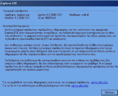

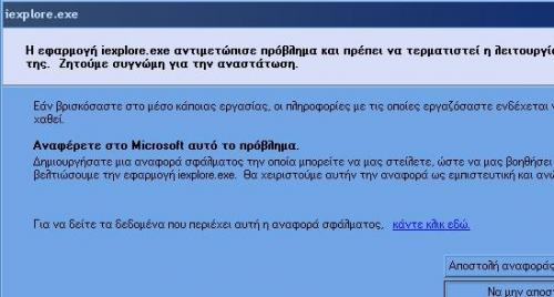

GoriLLakoS Δημοσιεύτηκε Μάϊος 22, 2004 #1 Δημοσιεύτηκε Μάϊος 22, 2004 Καθε φορα που ειμαι στο νετ κ κανω κ κατι αλλο ταυτοχρονα βγαινει μια ειδοποιηση κ λεει οτι θα κλεισει τον IE η τον αλλο φακελο που εχω ανοιχτο...κτλ...μερικες φορες γινεται τοσο συχνα που κατανταει εκνευριστικο....φταιει τιποτα με τη μνημη???τι πρεπει να κανω????
kaynd Μάϊος 22, 2004 #2 Μάϊος 22, 2004 Τέτοια μηνύματα είναι πολύ συχνά σε εφαρμογές και δε λένε τίποτα Πάτα κλικ εκεί που λέει κάνε κλικ εδώ μπας και καταλάβουμε τίποτα..Πια εφαρμογή ανοίγεις και σου κολλάει?Δοκίμασε να επανεγκαταστήσεις τον IE
