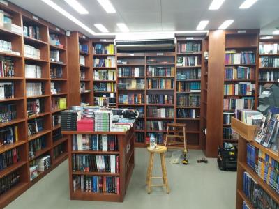

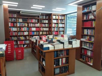

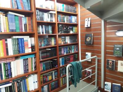

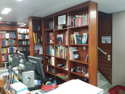

Ψάχνω ένα εργαλείο χειρός που δεν ξέρω αν υπάρχει και πως το λένε οπότε θα περιγράψω το πρόβλημα. Εχουμε μία ξύλινη επιφάνεια συγκεκριμένα τον ορθοστάτη μιας βιβλιοθήκης. Στον ορθοστάτη έχουν ανοιχθεί τρύπες και μέσα στις τρύπες έχουν μπει παλαιάς κοπής φωλιές. Μοιάζουν κάπως έτσι (σχεδιο τομή) Αν θεωρήσουμε πράσινο τον ορθοστάτη και με κόκκινο τις φωλιές μπαίνουν έτσι στο ξύλο και προεξέχουν τα "χειλια" τους έξω Τι θέλω να κάνω τώρα; Βασικά να βγάλω όσο γίνεται πιο γρήγορα και με λιγότερες απώλειες πάνω στον καπλαμά τις φωλιές Κάποιος θα πει πιάσε μία πένσα και κάνε το. Απλές πένσες δουλειά δεν κάνουν. Κάτι έκανα με μία KNIPEX αλλά είναι πολύ φασαρία και πολύ βαβούρα. Οι φωλιές προεξέχουν πολύ λίγο, λιγότερο από χιλιοστό από το ξύλο. Οπότε θέλω κάτι που να "δαγκώνει" τη φωλιά να τη βγάζει έξω όσο γίνεται πιο γρήγορα. Δεν με απασχολεί αν είναι ακριβό το εργαλείο (εφόσον φυσικά υπάρχει κάτι τέτοιο) Δεν θέλω να κάνω ΤΙΠΟΤΑ άλλο. Ούτε τρύπημα, ούτε χτύπημα, ούτε οτιδήποτε άλλο κατέβει στο μυαλό κάποιου θέλω να βγουν και να αντικατασταθούν με νέες φρεζάτες για να μην τραυματίζουν τα βιβλία κατά την τοποθέτησή τους στα ράφια. Γιατί το πρόβλημα αυτή τη στιγμή είναι ότι προεξέχουν αυτό το λίγο και πιάνονται εκεί τα εξώφυλλα και τραυματίζονται τα βιβλία. Επειδή συνολικά μιλάμε για 6 με 7 χιλιάδες φωλιές που πρέπει να βγουν καταλαβαίνετε ότι πρέπει να βρεθεί μία λύση. Ελπίζω κάποια εταιρία να με έχει σκεφτεί Τα φώτα σας λοιπόν και σας ευχαριστώ προκαταβολικά @Seafalco μιας και έχεις στα χέρια σου τέτοια φωλιά, μπορείς να δεις τα "χείλια" της και θα καταλάβεις τι εννοω. Είναι οι χοντρές που ειχες πάρει μερικές όταν πέρασες -
Μαστορέματα ημέρας!
karmen1983 απάντησε στο θέμα του karmen1983 topic στην ενότητα Το στέκι του μάστορα
Απο τις 7 το πρωι στο πόδι, αλλά μία το μεσημέρι που όλα έπρεπε να ειναι τακτοποιημένα και άψογα, ήταν και με το παραπάνω. To άφησα πιο καθαρό από ότι το βρήκα το πρωί. Τελείωσα με αυτό το τμήμα και από βδομάδα ξεκινάει ένας μαραθώνιος ενός τμήματος 8 φορές μεγαλύτερο από αυτό με εγκαταστάσεις βιβλιοθηκών, φωλιών και μερικών ραφιών έξτρα. Τα κοκαλάκια μου εκει μέσα θα τα αφήσω από ότι φαίνεται- 2.945 απαντήσεις
