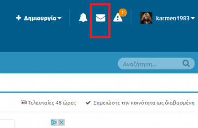

Ριξε μια ματιά επάνω και δεξιά στη σελίδα διπλα στο όνομά σου. Εχει ένα φάκελο. Πάτα τον να δεις ένα μηνυμα -
