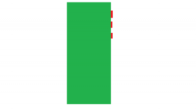

Ενας Στέλιος θα με σωσει τελικα εμενα Ευχαριστω παρα πολυ ρε συ. Θα σου στειλω καμια τρακοσαρια φωλιές για ανταλλαγμα για οσες χαλασες Στελιο και λοιποί πειτε τωρα και ενα λινκ με εξωλκεις να εχει το νουμερο αυτο να παω να τοθς παρω (θα εψαχνα αλλα ειπαμε κινητο γαρ) Στελαρα ευχαριστω πολυ ρε συ. Χρωσταω ενα γαλακτομπουρεκο με το ταψι μαζι Ααααα να ειναι καλοιιιιιι αλλος θα πληρωσει -

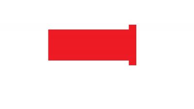

Στέλιο σε ευχαριστώ! Αν κατάλαβα καλά εννοείς να το κάνω μοχλό; Αν ναι το απορρίπτω σαν ιδέα μιας και η φωλιές για να μπεις από κάτω τους πιέζεις τον καπλαμά και είναι κάτι που δε το θέλω -

κολλημένες είναι οι περισσότερες και θέλουν ζόρι δυστυχώς Δοκίμασα με μαχαίρι αλλά έγδαρα τον καπλαμά ελαφρά. Εβαλα χαρτοταινία και πέτυχε αλλά δε λέει να κάθομαι να βάζω βγάζω χαρτοταινία μαχαίρια και τράβηγμα. Θα αλλάξω το 2017 εκει μέσα -
Εργαλεία Χειρός (Κατσαβίδια, πένσες, κόφτες κλπ)
karmen1983 απάντησε στο θέμα του karmen1983 topic στην ενότητα Το στέκι του μάστορα
μια χαρα αντιληπτός έγινες και αυτό είχα στο μυαλό μου από την αρχή (αυτό ουσιαστικά είναι και ο εξολκέας ρουλεμάν που φαίνεται πιο πάνω) Αν όμως δουλεύουν οι απλοί εξολκείς θα κάνω πολύ πιο γρήγορα δουλειά και ας τις καταστρέψω όλες κατά το βγαρσιμο. Θα είναι ένα κλικ στο δράπανο η κάθε μια ΘΕΩΡΗΤΙΚΑ -
