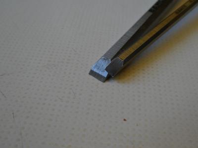

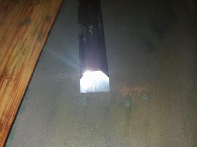

  9. Αν και σου απαντησε ο Στέλιος ας πω και εγώ. Αυτό που έγινε σε υατό το βαθμό δε θα ξαναγίνει ποτέ εκτός και αν μου πέσει το σκαρπέλο και κάνει "δόντι", οπότε θα πρέπει να το ξαναφέρω σε τέτοια κατάσταση. Υπο φυσιολογικές συνθήκες όμως δεν ξανα ασχολείσαι σε καμία περίπτωση τόσο πολύ. Ειδικά με την πίσω μεριά δεν ξανακάνεις κάτι. Αυτό που έκανα γίνεται την πρώτη φορά την στιγμή της αγοράς και τέλος. Μου πήρε ούτε λίγο ούτε πολύ μία ώρα και δέκα λεπτά αυτό που φάνηκε στις φωτογραφίες. Οπως έγραψα θα μπορούσα να επιταχύνω την όλη διαδικασία με γυαλόχαρτο, αλλά ήθελα να εκπαιδεύσω να το πω έτσι απλά τα χέρια μου και το σώμα μου με τις διαμαντόπετρες. (κάτι τέτοια κάνω κατά καιρούς και δε χρειάζομαι γυμναστήριο ) Συνεπώς αφού πλέον έχω ένα σκαρπέλο κοφτερό, αν αύριο αρχίσω μία απαιτητική δουλειά που θέλει πολύ δουλειά με το σκαρπέλο μόλις το νιώσω ότι δεν κόβει καλά (συνήθως λένε μετά από 2 ώρες se συνεχή χρήση) τότε το περνάς στα γρήγορα από το Honing σου. Υπόθεση λιγότερο από λεπτό. Άλλοι το πάνε απευθείας στο 1200 και μετά στο honing. Θα δοκιμάσω και θα δω τι ταιριάζει σε εμένα. Αλλά σίγουρα δε νομίζω να φτάσω στο σημείο να θέλω κάθε 2 ώρες ακόνισμα. Καλημέρα! Nobar είχε πάρει ένας γνωστός και είναι ευχαριστημένος. Σε αυτά τα λεφτά βλέπω και παίζουν και μερικά Unior Παραπάνω δε ξέρω να σου πω μιας και δε το κατέχω το άθλημα. Εγώ πχ λάστιχο αλλάζω με ένα τέτοιο Ο @Lakisss εχει δυναμοκλειδο οπότε ίσως μπορεί να σε βοηθήσει.

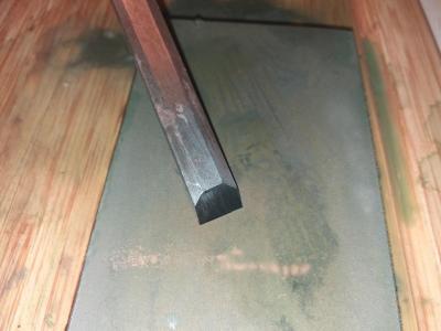

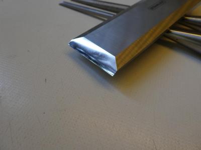

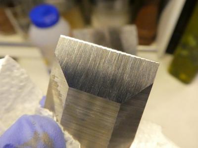

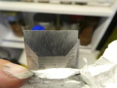

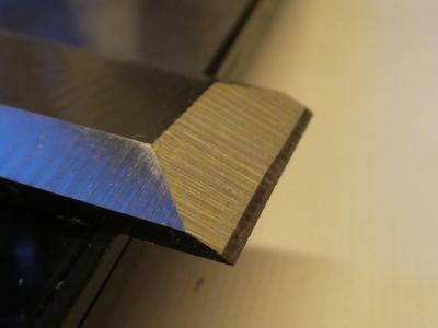

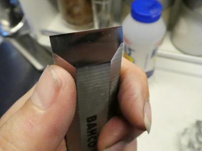

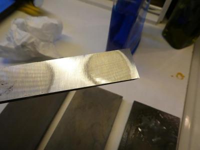

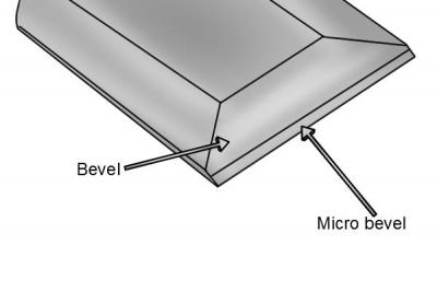

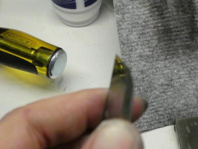

  12. Εξυπνο εργαλειάκι Στέλιο καλορίζικο Μιας και βρήκα χρόνο και έκανα ένα ακόμα ας το δουμε βήμα βήμα πως αλλάζει το σκαρπέλο Στην πρώτη φώτο βλέπετε το εργοστασιακό τρόχισμα με το διπλό bevel σε ένα bahco σκαρπέλο Εδώ η πίσω μεριά μετά από το πέρασμα στην 400αρα πέτρα και το πόση διαφορά έχει η πίσω όψη Εδώ μετά από αρκετή ώρα στην 400αρα. Ήταν μεγάλο το σκαρπέλο και το ατσάλι του δεν ήταν σαν της amtech οπότε μου άλλαξε τα φώτα. Ετριβα έτριβα και δεν έλεγε να φύγει το micro bevel... Ισως έπρεπε να βάλω γυαλόχαρτο να το πάρω για αρχή αλλά το άφησα... Βλέπουμε όμως ότι αρχίζει να εξαφανίζεται το double bevel και πάμε ολοταχώς στο μονό Στη δεύτερη φώτο σχεδόν πήγαμε στο μονό (αφού σχίσαμε και το γάντι) Μετά από το γυαλισμα με την glanol βλέπουμε με το bahco το stanley ή τεσπα το χέρι της φωτογραφου Δε θα κάνω κανένα σχόλιο στο αν κόβει καλά ή όχι πλέον

  15. Εχω σκοπό να σφάξω 5-6 και είπα να το κάνω όσο πιο ανώδυνα γίνεται Σε όλα τα σκαρπέλα ξεκίνησα από την διαμαντόπετρα με grit 400 Ο λόγος ότι το μεν amtech είχε τα χάλια του (μου πήρε κανα μισάωρο), αλλά τα Bahco είχαν το double bevel και ήθελα να το "φάω" όσο πιο γρήγορα γίνεται μη φύγει και όλη η μέρα στα σκαρπέλα (κανα τεταρτο μαξ το καθε ενα) Τo μεγάλο stanley που δεν ειχε double bevel πήγε 800 και 1200 (3 λεπτα μαξ) Στο τέλος έβαλα την glanol μιας και ακόμα δεν αξιώθηκα να πάω πάρω honing και επειδή δεν ειχα δέρμα έβαλα μία χοντρή τσόχα Εγινε πολύ καλή δουλειά έστω και έτσι πάντως. Μια βακετα όμως δε τη γλυτώνω ΥΓ κανένα μα κανένα σκαρπέλο δεν ήταν εντελώς ίσιο στο πίσω μέρος.

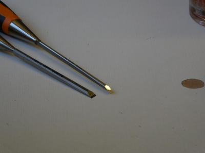

  18. Από τα αγαπημένα μου εργαλεία χειρός όταν δουλεύω σε ξύλο και θέλω να δώσω λεπτομέρεια και σχήμα που δε βγαίνει με τα ηλεκτρικά εργαλεία είναι τα σκαρπέλα. Κούτσα κούτσα με την πάροδο του χρόνου έκανα μία συλλογή από σκαρπέλα. Τόσο ακριβά όσο και πιο φθηνά. Μετανιώνω βέβαια που δε πήρα αυτά από το Lidl οταν τα έβγαλε αλλά δε βαριέσαι. Ας πάμε στα φθηνά. Το πρώτο μου σκαρπέλο το αγόρασα πριν χρόνια, στις αρχές που έφτιαχνα το true violet και είναι της εταιρίας Amtech. Δεν έκοβε καλά, δεν ήξερα να το ακονίσω και γενικά δεν ήμουν σε φάση τότε να ασχοληθώ με το ξύλο. Οπότε κατάντησε να είναι ανοικτήρι για τα χρώματα Πριν μερικές μέρες παρέλαβα τις διαμαντόπετρες ακονίσματος και θεώρησα καλό να κάτσω να ακονισω πρώτα ένα φθηνό σκαρπέλο και μετά να πάα στα ακριβά. Η διαδικασία πήρε πολύ ώρα μιας και το σκαρπέλο είχε κάνει δόντια και είχε πάρει την "πλάγια" βόλτα χάνοντας την αρχική γωνία κοπής. Με πολύ φροντίδα και προδέρμ έφτασε σε αυτό το στάδιο και πλέον κόβει χαρτί στον άερα. Και αφού πήρα τον αέρα πήγα σε πιο ακριβά σκαρπέλα. Αυτά της αγαπημένης μου εδώ και χρόνια Bahco. Τα σκαρπέλα έρχονται με σχετικά καλό τρόχισμα. Κόβουν καλά, δεν ειναι ξυράφια, αλλά για τα λεφτά τους το τρόχισμα και το τελικό φινίρισμα δεν είναι αυτό που ταιριάζει σε ένα τέτοιο όνομα. Ενα ακόμα σημείο που θέλει προσοχή είναι ότι τα Bahco έρχονται με διπλή γωνία ακονίσματος aka double bevel. Με το βασικό και το Micro bevel κάτι που φαίνεται στο σχήμα παρακάτω Για να πετύχει κάποιος με το χέρι το Micro bevel πρέπει να ακονίζει χρόοοοοοονια. Εγώ δεν ακονίζω χρόνια και ούτε θα αποκτήσω ποτέ τέτοιο χέρι. Οι εταιρίες γι αυτό το λόγο έχουν βγάλει jigs για να μπορεί ακόμα και ο πιο άπειρος να τα καταφέρει https://www.fine-tools.com/hilf.html Δεν έχω σκοπό να δώσω τόσα λεφτά, οπότε το έψαξα το πράγμα κατά πόσο τελικά είναι σημαντική αυτή η διπλή γωνία. Και φυσικά την απάντηση μου την έδωσε ο πλέον αρμόδιος, ο Paul Sellers https://paulsellers.com/2012/01/sharpening-chisels-forget-weaker-micro-bevels/ Από την στιγμή λοιπόν που ο Sellers είπε αυτά, είναι δυνατόν εγώ να τα αψηφήσω; Οπότε χαιρετίσαμε το micro bevel σε όλα τα σκαρπέλα και κάναμε ένα ενιαίο bevel Αποτελέσματα H διαδικασία ακονίσματος στις διαμαντόπετρες για όποιον θέλει να δει. Πολύ βασικό το πρώτο βήμα γυαλίσματος της πίσω επιφάνειας και στο 5:18 η στιγμή που καταλαβαίνεις ότι είσαι σε πολύ καλό δρόμο
