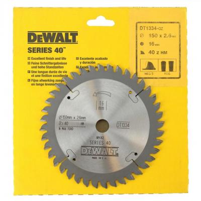

karmen1983 απάντησε στο θέμα του karmen1983 topic στην ενότητα Το στέκι του μάστορα
Σήμερα ήρθε ο ταχυδρόμος με πράγματα που είχα παραγγείλει καιρό, αλλά και ένα που είχα παραγγείλει πριν μερικές μέρες Επειδή θα ανοίξω μεγάλες δουλειές από Σ/Κ (ελπίζω να βρω χρόνο για φωτογραφίες) κάποια πράγματα που χρειάζομαι μπήκαν σε μία λίστα. Ενα από αυτά είναι ένας δίσκος κοπής για το φορητό δισκοπρίονο PARKSIDE PHKSA 18-Li A1 που είχα πάρει πριν κανα χρόνο. Με έχει υπηρετήσει καλά σε χοντροδουλειές αλλά αυτή τη φορά θέλω καθαρές κοπές. Ο δίσκος που έρχεται μαζί του έχει λίγα δόντια και δε κόβουν και τόσο καλά. Οπότε μπήκα στη διαδικασία να ψάχνω ανταλλακτικό με περισσότερα δόντια. Οι διαστάσεις δίσκου κοπής που δέχεται είναι Εξωτερική διάμετρος 150mm και εσωτερική 16mm (Φ150x16 δηλαδή) ή Εξωτερική διάμετρος 150mm και εσωτερική 20mm αν γυρίσει ανάποδα το εσωτερικό δαχτυλίδι (Φ150χ20) Εψαξα σε τρία καταστήματα εδώ ελλάδα, δεν βρήκα οπότε παράγγειλα από έξω τον DEWALT DT1334 με 40 δόντια Μπήκε χωρίς κανένα πρόβλημα εννοείται και το τι πουλιά πιάνει θα φανεί σε λίγες μέρες.- 2.262 απαντήσεις
