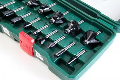

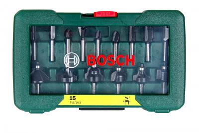

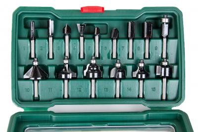

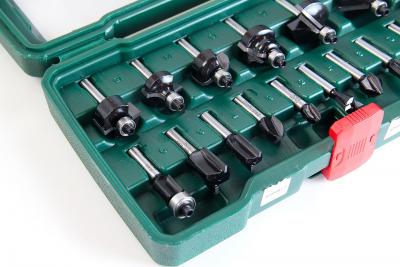

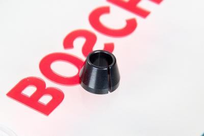

Καλορίζικα τα νέα σου αποκτήματα Κώστα! Σε άλλα νέα παρέλαβα πριν 2 μέρες από amazon router bits για το Μakita/Maktec M3700 που πήρα πριν μέρες. Αγοράστηκαν αυτά εδώ Bosch 2607019468 Router Set - 15 Pieces Κάποιος έμπειρος θα μου πει ότι έκανα λαλακία και μόλις τα δοκιμάσω θα δω ότι δε χωράνε στο collet του Makita Η απάντηση είναι το ξέρω Ο λόγος που δεν μπαίνουν για όποιον αναρωτιέται είναι γιατί το router έχει collet 6mm ενώ τα bits είναι 1/4" δηλαδή 6,35mm Ναι αυτό το 0,35mm τα κανει να μην μπαίνουν στο collet και να μην ειναι συμβατά Τα πήρα όμως εσκεμένα 1/4" γιατί το άλλο μου router έχει τέτοιο collet και επίσης έχω και διάφορα άλλα bits σε 1/4" που θα ήθελα να μπορώ να τα βάλω και στο Makita Συν ότι έχεις περισσότερες επιλογές στο 1/4" Η λύση λοιπόν σε τέτοιες περιπτώσεις είναι η αλλαγή του collet του Makita με ένα 1/4". Οπότε είμαστε έτοιμοι για να το δουλέψουμε το εργαλείο με τα νέα του αξεσουάρ. Προσοχή στα collets των router. Είναι πολύστροφα εργαλεία και δεν βάζουμε ότι φρεζα/bit να είναι μέσα σε ότι collet "νομίζουμε ότι κάνει". Δεν υπάρχει νομίζω... Επίσης προς όλους ξέρω ότι θέλει χρόνο αλλά κάπως έτσι θα ήθελα την παρουσίαση ενός προϊόντος που παραλάβατε 1) Δυο λόγια τι κάνει αυτό το πράγμα που πήρα 2) ένα λινκ από το κατάστημα αγοράς και 3) 2 φωτογραφίες- 2.258 απαντήσεις
