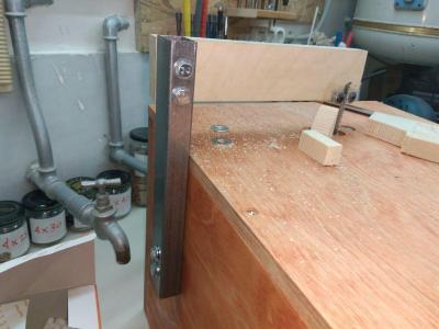

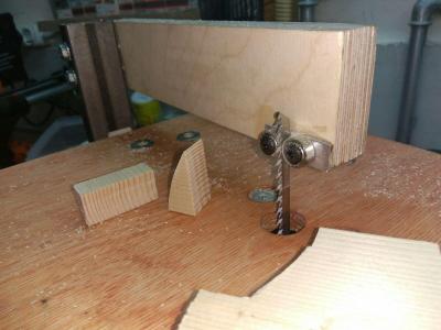

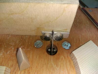

Ε τα φάγαμε στη μάπα καιρό Και πριν πάω για σειρά να σας πω με τι ασχολούμαι αυτές τις μέρες πέρα απο τα reviews που μου έχουν βάλει τα δύο πόδια σε ένα παπούτσι. Καλό είναι να έχεις χώρο αν θες εργαστήριο. Τι γίνεται όμως όταν δεν έχεις χώρο και τα εργαλεία πλέον πιάνουν το κόσμο όλο; Είτε βάζεις ράφια είτε τα κρεμάς, είτε βρίσκεις μεγαλύτερο (ναι θα ήθελες). Εκανα τα δύο πρώτα και ακόμα βέβαια να τελειώσω μιας και θέλει πολύ δουλειά ακόμα και πολλά ακόμα εργαλεία να προστεθούν. Προβλέπω να αξιοποιώ και το ταβάνι πάντως . Εδω ένα δείγμα γραφής απο την προσπάθεια οργάνωσης. Και εδώ άλλο ένα με το αναποδογύρισμα μίας σέγας -
