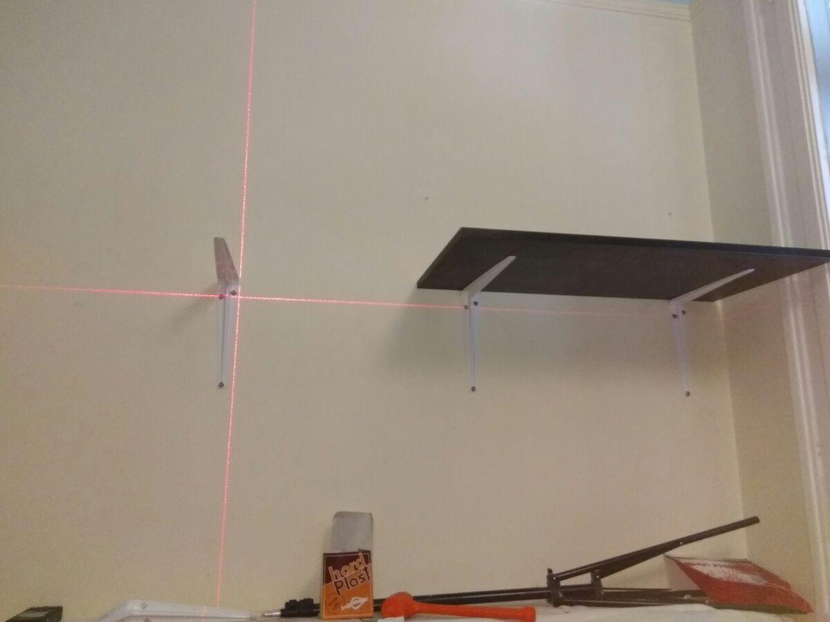

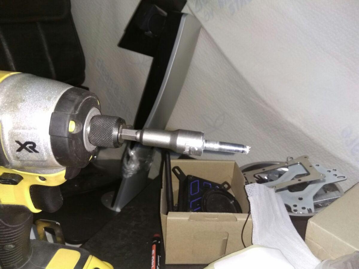

@Asxetius element system έχω βάλει στην αποθήκη δεν έχει σχέση με τις γωνίες που πέρασα. Δε το προτίμησα μιας και ήθελα ένα ράφι μόνο. Στα element δε μπαίνει στριφώνι μιας και δε θα μπορείς να κουμπώσεις το ράφι στις κοντινές σε αυτό υποδοχές. Ο λόγος που περνάω στριφώνια είναι 1. γιατί έχω 2. γιατί μπορώ και 3 γιατί με τη πέτρα όσο να 'ναι είναι πιο φιλικά μιας και βρίσκουν το ψαχνό που πρέπει. Το βάρος που θα σηκώσουν είναι άγνωστο προς το παρόν αλλά σε καμία περίπτωση δε θα φτάσει τα 70 κιλά Στέλιο δε γράφουν επάνω τίποτα τα στριφωνια αλλά και να γράφανε θα κόβανε και πάλι. Το παλμικό με προειδοποιησε όπως είπα αλλά εγώ δεν ακουσα και συνέχισα -

Να σου πω γιατί δεν ήθελα να κάνω "σουρωτήρι" το τοίχο και γιατί η βίδα που έκοψε ήταν αυτή που έπιανε τη γωνιά στη μέση κάτω. Ηθελα και τη συμμετρία τρομάρα μου. -

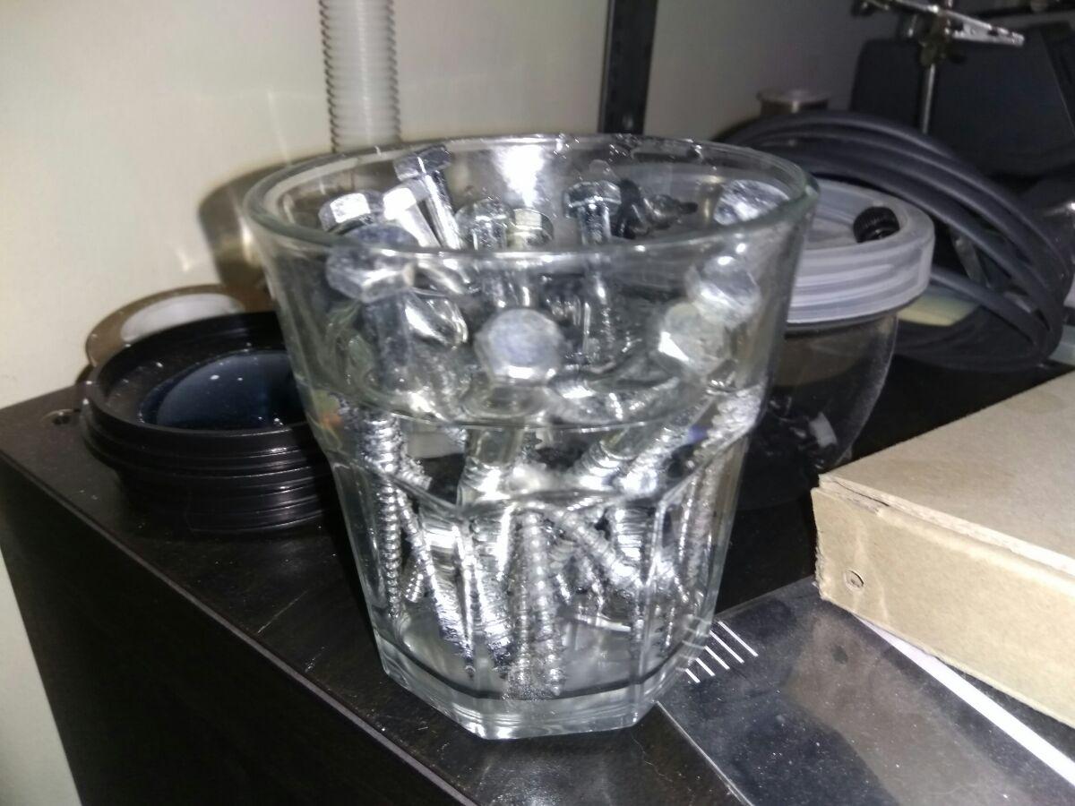

To σαπούνι για να γλυστρά όμορφα και το νερό για να μην πολυζεσταθεί και κάψει το πλαστικό του ούπα. Οταν γυρνάς στριφώνι με παλμικό ειδικά οι τριβές είναι πολλές, αλλά ακόμα και απλό τρυπάνι να το κάνεις φουντώνει. Αν βιδώσεις στριφώνι και για τον Α ή Β λόγο το βγάλεις αμέσως, δε πας να το πιάσεις με τα χέρια -

Καλό είναι να λέμε και τις στραβές μας μπας και κάποιος άλλος σωθεί από τη "μαλακί@" που κάναμε. Ξεκίνησα για μια δουλειά μισής ώρα και ούτε λίγο ούθτε πολύ κατέληξα να παιδεύομαι πάνω απο μία ώρα. Η προετοιμασία είχε γίνει σωστά. Σε σαπουνόνερο τα στριφώνια, αλφάδι στο τοίχο, σημάδια, τρύπημα, πέρασμα ούπα και βίδωμα..... Το τελευταίο στριφώνι είχε διαφορετική άποψη όμως για το πως θα περάσω το μεσημέρι μου... Κόπηκε σα καρότο το άτιμο και το ακόμα χειρόιτερο; Μα φυσικά έμεινε μέσα στο τοίχο το κομμάτι που λείπει. Χρησιμοποίησα ουπα της Hardpast. Ονομα και πράμα οπότε στο ζόρισμα επάνω (υπόψιν ο τοίχος είναι πέτρα) το πλαστικό κλείδωσε το στριφώνι, ο τοίχος δεν έδωσε τζόγο, το παλμικό δεν έλεγε να το ακούσει η χ@ζη που το κρατούσε και το στριφώνι χαιρέτησε κλέφτηκα. Το τι έγινε μετά ήταν....... Το ούπα δεν έλεγε να βγει μιας και το στριφώνι μέσα το είχε κάνει ένα με τη πέτρα Πήρα ένα τρυπάνι κοβαλτίου και για 15 λεπτά πάλευα να φάω το στριφώνι Μετά έφαγα το ούπα και πέρασα νέο στην ίδια τρύπα. Το ότι μπόρεσα και έβαλα εκ νέου ούπα στην ίδια τρύπα μετά από αυτή τη ταλαιπωρία δεν ήταν μαστορική αλλά προσφερόταν ο τοίχος. Αν ήταν με τούβλο δε νομίζω να γλίτωνα τη μετακόμιση της τρύπας. Αυτα και τα παλμικά με το μέτρο και με σεβασμό...
