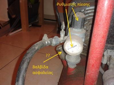

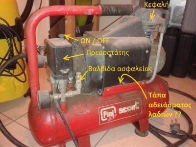

  4. Η βαλβίδα δεν φαίνεται καλά! Κάπου επάνω θα πρέπει να γράφει κάποια πίεση (στην οποία λειτουργεί) Βάλε καμιά φωτό ακόμα να δούμε και τον πρεσοστατη (θα πρέπει να είναι ένα μαύρο κουτί με ένα κόκκινο κουμπί επάνω, έτσι είναι οι περισσότεροι !)

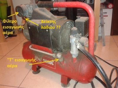

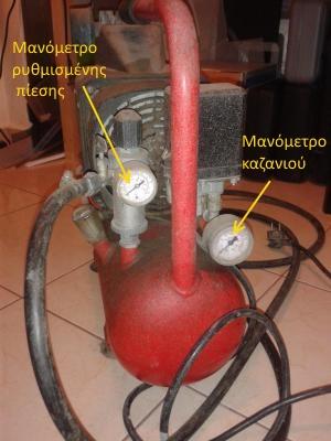

  5. Ο αεροσυμπιεστής σου μπορεί να είναι παλιός αλλά αν δεν έει φθορές και δουλεύει δεν έχεις θέμα! Βλέπω ότι έχει και ρυθμιστή πίεσης ! Οπότε εκτός από ένα καλό καθάρισμα και μια αλλαγή φίλτρου αέρα και λαδιών που μπορεί να χρειάζεται κατά τα άλλα πρέπει να είσαι ετοιμοπόλεμος! Για τα ρακόρ: 1. Αν αυτό του ρυθμιστή πίεσης έχει στεγανότητα, δεν το πειράζεις (το πολύ πολύ να αλλάξεις μαι τσιμούχα (το λαστιχένιο ροδελάκι). 2. Στην άλλη άκρη του σωλήνα που θ α μπαίνει στο πιστόλι, καλό είναι να βάλεις ένα αυτόματο ρακόρ που έχει και βαλβίδα φραγής όταν δεν είναι το πιστόλι επάνω. 3. Προσέχεις το ρακόρ που θα πάρεις να ταιριάζει με αυτό που έχει το πιστόλι επάνω ! 4. Βασικό να δεις αν ο πρεσοστάτης σου δουλεύει καλά! 5.ΒΑΣΙΚΟ να δεις αν υπάρχει βαλβίδα ασφαλείας και αν αυτή δουλεύει! (καλό είναι να την αλλάξεις. 6. Κοίτα από την κάτω πλευρά του καζανιού για τυχόν σκουριές. 7. Αν έχεις να το δουλέψεις καιρό, ρύθμισε το πρεσοστάτη χαμηλά και κάνε δοκιμή να δείς αν σταματάει στη σωστή πίεση! Καλή συνέχεια!
