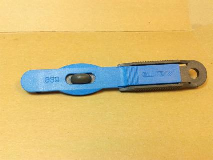

Νίκο θα μπορούσε να γίνει αυτό που λές. Θα έπρεπε η άρθρωση να γίνει στην περιφέρεια αυτής της μαγνητικής ροδέλας, αλλά υπάρχουν δύο θέματα εδώ. Το πρώτο και κύριο το είπε ο Ιάσονας, αρκεί να πιάσει η βίδα στο παξιμάδι, μετά βγάζεις το μαγνητικό ανταπτοράκι από το κλειδί και συνεχίζεις κανονικά! Το δεύτερο είναι ότι αυτό το κολοκυθάκι μπαίνει σε διάφορα κλειδιά, εμείς το είδαμε κάπως έτσι : Αλλά μπορεί να μπει και σε ένα 17ρι κλειδί ας πούμε... Και άμα το παξιμάδι αρχίσει να μεγαλώνει, όπως στις επόμενες δύο που είναι 22ρι, τότε μάλλον δεν θα μείνει και πολύ δισκάκι αν του κάνουμε τρύπα! Βέβαια αυτό που λέω είναι εσκεμμένα υπερβολικό 9θα μπορούσε να είναι ένα πιο μεγάλο δισκάκι για τα μεγαλύτερα παξιμάδια, οπότε επανερχόμαστε στον βασικό του στόχο που είναι απλά να σταθεί με σιγουριά το παξιμάδι στην βίδα και από εκεί και μετά δεν το χρειάζεσαι! Εσύ κάτι ξέρεις !!! Για τα στενάχωρα σημεία υπάρχει ειδική καστάνια που μετά από αρκετό ψάξιμο την πήρα πριν από κανά δυο χρόνια και σκοπεύω να την δείξω εδώ Αυτή δεν χρειάζεται καθόλου χώρο, ίσα να περνάει αρκεί ! Και όσο για το μαγνητικό του πράγματος, υπάρχουν μαγνητικά καρυδάκια, αλλά και ανταπτοράκια που μετατρέπουν κάθε καρυδάκι σε μαγνητικό ! Πολύ γουστάρω πάντως αυτή του κουβέντα ! -

Το βρήκα στον κατάλογο της Gedore ενώ ημουν στο μαγαζί που σου βάζω εδώ: http://www.vrisko.gr/details/5h30d11_3j32207jd23aba557bcec27c Του έδωσα παραγγελιά επιτόπου και το έφερε σε δυο βδομάδες. Αλλά μπορείς να το βρείς και εδώ που είναι πολύ μεγάλο μαγαζί σε Gedore http://www.labo.com.gr/-downloads-mainmenu-67/-gedore-mainmenu-69.html Από τον κατάλογο της Gedore : https://copy.com/token_download/TD-170c41099f32c40ae66327c6ec0416a4131fddcf που στον βάζω για να γουστάρεις Πηγαινε σελίδα 159 και θα βρείς το εξάρτημα Νο 637 Ιάσονα ... καλή διασκέδαση ! ! ! Σωστός ! Αλλά με κόστος περίπου 5 με 6 € δεν αξίζει το κόπο να ασχοληθείς, άσε που το έλασμα είναι "ατσαλάκι" και δεν κατεργάζεται και τόσο εύκολα! -
