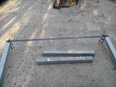

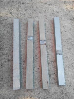

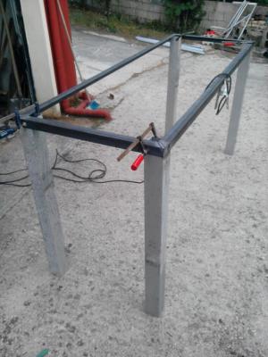

Συνέχεια εργασιών ενίσχυσης του πάγκου, κατόπιν υποδείξεων. Χρησιμοποίησα ότι είχα πρόχειρο, και ελπίζω να διάβασα σωστά το σχέδιο του @Seafalco Ψάχνοντας λοιπόν βρήκα 2 κολονάκια που μου είχαν περισσέψει από την εποχή που έφτιαχνα την περίφραξή μου. Ω του θαύματος είναι 70εκ. ! (ακριβώς όσο το βάθος του πάγκου) ακολούθησε αφαίρεση των διακοσμητικών και της βάσης, και κατόπιν αναζήτησης, βρήκα και την πίσω ενίσχυση. Γωνιά 15mm (αδυνατούλα η καημένη, αλλά από το να σκουριάζει σε μια άκρη...) Για να δεθούν τα πλαϊνά με την πίσω ενίσχυση, αποφάσισα να σκάψω την στράτζα έτσι ώστε να θυληκώσει η γωνιά μέσα της και να μην αφήσει δόντι. Αμ έπος αμ έργον ! μετά το προβάρισμα σειρά είχε η κόλληση των πλαϊνών. Αποφάσισα πως 16 εκ είναι αρκετή απόσταση για ένα ράφι (μετά την τοποθέτηση του ξύλου θα πάει στα 14,5 ή και παραπάνω -αναλόγως τι θα βρώ-) και κλείσαμε τη μέρα με τις κολλήσεις .... αυτά και για σήμερα. Σε επόμενη φάση σειρά έχει το κόλλημα των πλαγίων νεύρων (πιθανότατα απο 11mm μασίφ βέργα τετράγωνης διατομής), καθώς και του μπροστινού στηρίγματος για το ράφι. Εδώ έχω 2 υποψήφιους.... είτε 25mm στράτζα γαλβανιζέ είτε 25mm γωνιά γαλβανιζέ (μάλλον) ελαφρού τύπου..... θα δείξει.- 2.924 απαντήσεις

Σε ευχαριστώ για την απάντηση. Με μια γρήγορη έρευνα (διάβασα το ποστ αρκετά νωρίτερα) είδα ότι έχω μερικά ρετάλια που μπορούν να παίξουν το ρόλο όλων αυτών των ενισχύσεων, εκτός απο το κάτω ράφι που γενικά σε όλες τις κατασκευές αποφεύγω, γιατί ο κενός χώρος μέχρι το πάτωμα μετατρέπεται σε ''φωλιά'' για διάφορους μουσαφίρηδες.... Πολύ καλή επίσης η ιδέα του πάνω ραφιού, που μου λύνει ένα πρόβλημα με τις θήκες των εργαλείων που αρχίζαν να ζητάνε το δικό τους χώρο. Θα μου πάρει κάμποσες ωρίτσες, αλλά θα γίνει σούπερ ! (θα βρουν θέση επιτέλους και τα ρετάλια !!)- 2.924 απαντήσεις

Καλημέρα Ο πάγκος δεν θα είναι κινητός (είναι ήδη πάνω απο 40 κιλά) και οι δουλειές που θα εξυπηρετεί θα είναι σχετικά ελαφριές. Μια μέγγενη 150mm/ 3kg απο τη μια, διδυμος τροχός και ακονιστήρι αλυσίδας αλυσοπρίονου απο την άλλη. Περιμένω πάντως τις προτάσεις σου για την ενίσχυση με ενδιαφέρον ! @ΓιαγκΤ : αν έβαζα ανάποδα τη γωνία: α) θα έπρεπε να βρώ ξύλο με 35 mm πάχος τουλάχιστον, ενώ τώρα μπορώ να βάλω και λίγο πιο λεπτό β) το γαζί με τα πόδια θα ήταν πιο δύσκολο, και ενδεχομένως, πιο αδύνατο. Καλύτερα να χρησιμοποιούσα Τ, αλλά ήταν ακριβότερο...- 2.924 απαντήσεις

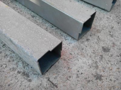

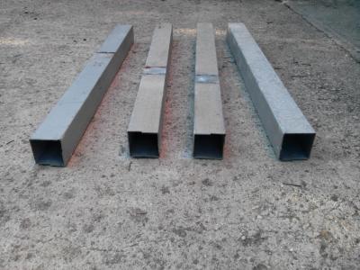

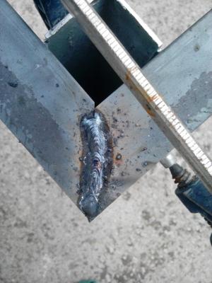

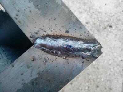

Κατασκευή (ακόμα ενός) πάγκου ..... σε δουλειά να βρισκόμαστε ! Αφορμή στάθηκε ένα κομμάτι κοιλοδοκού γαλβανιζέ 80mm το οποίο ''βάραινε'' ένα φίλο και ήθελε να το ξεφορτωθεί, μετά απο μια ανακαινιση που έκανε. Πειρασμός !! πήγα, τον έκανα 4 κομμάτια, έκοψα και κάτι κομμάτια που ήταν κολλημένα πάνω του, και νάτα στο σπίτι...... Κόψιμο εκ νέου και τριμάρισμα (να μπορεί να πατάει όλη επιφάνεια στο έδαφος) στο 1 μέτρο, και κόψιμο ένα δόντι για να καθίσει πιο καλά (νόμιζα) η σιδερογωνιά σειρά είχε η προμήθεια μιας γωνιάς 4 χ40mm 6 μέτρων (κομμένη σε 3 κομμάτια των 2 μέτρων) . Κόστος 12 ευρά Κόλλημα το 1 δίμετρο κομμάτι στα 2 πόδια, και επανάληψη... έχοντας 2 τέτοια Π τα ένωσα με ένα κομμάτι γωνιάς 70 εκατοστών (το βάθος του πάγκου). Η κομμοδινούλα βρέθηκε στο στοιχείο της... και η όλη εικόνα διαμορφώθηκε κάπως έτσι : το μόνο που πρόσθεσα ήταν 2 κομμάτια έλασμα 4 χ 40mm μεταξύ των μακριών μερών, για να προσδώσω λίγη στιβαρότητα στη στρέψη, αλλά κυρίως για να έχει μέρη να βιδωθεί το ξύλο. Ξύλο βέβαια, δεν έχω ακόμα, αλλά ελπίζω με την κατασκευή που έχω στο πρόγραμμα (ένα έπιπλο εισόδου), να μείνει κανένα ρετάλι της προκοπής.... ίδωμεν !- 2.924 απαντήσεις
