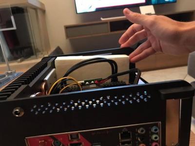

    Θεωρητικά απο όσο βλέπω το σύστημα μου δεν καταναλώνει παραπάνο απο 51cpu+3-4 M2+2-3Ram άρα είμαι όκ.Ελπίζω να μην κάνω λάθος.Αν κάνω λάθος διόρθωσέ με σε παρακαλώ. Επειδή εμένα με απασχολεί πιο πολύ να σου πώ την αλήθει μήπως κρατάει την ζέστη επειδη θα είναι παραπάνω και όλο αυτό να ζεσταίνει το σύστημα...Παρόλα αυτα επικοινώνησα με την streacom εδω και κάτι ώρες για να μου πει αν αντέχει το side plate και περιμένω να δώ τι θα μου πούνε.Αν μου δώσουν το οκ θα το κάνω και αν δώ οτι κρατάει θερμοκρασία θα βάλω εναν ανεμιστήρα μικρό αθόρυβο για να βγάζει έξω τον αέρα Αυτό το λές θέμα τροφοδοτικού η θερμοκρασίας?:/ Θα χρειαστεί να κάνω μήπως κα ιUndervolt την gpu επειδη θα αφαιρέσω το 1 slot=vga port απο την κάρτα γραφικών είτε της msi είτε της gigabyte? Εχω λόγο να επιλέξω μια απο τις δύο? Σας ευχαριστώ!

    Ηταν κάτι που είχα σκεφτεί αλλα το σταμάτησα αμέσως διότι δεν σκέφτηκα καθόλου να βάλω τα δυο δεξιά heatpipes απο αριστερα επομένως δεν μου χωρούσαν. Θα μου βγεί καμια 70euro για bracket+pipes Το μόνο θέμα που δεν είχα μετρήσει ουτε ανέφερε κάποιος ειναι ΕΑΝ το psu θα αντέξει την κάρτα:/

    Για όποιον τυχαίνει να ενδιαφέρεται για κάρτες της εν λόγο εταιρίας απο άτομο που δεν έχει καμία σχέση με promotion η οτιδήποτε μου απάντησε με τον εξής τρόπο.. .......Α reputable brand that just hasn't entered the western/european market! Tα σχόλια δικά σας. Λύση βρέθηκε με passive συστημα χωρις ανεμιστήρες και πολύ oiκονομικό(50-70) χωρις καμια πατέντα στο κουτί.! Cheers!
