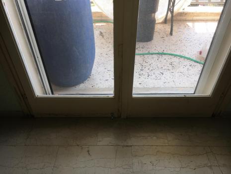

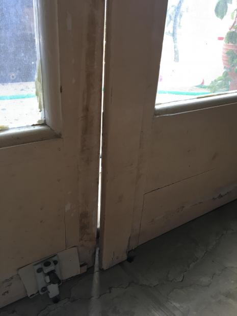

ευχαριστω πολυ, αυριο ξεκιναω οποτε οτι χρειαστω στην πορεια ξαναρωταω επισεις εχουν κατι μεταλικα πειρακια που βγαινουν πανω και κατω και ασφαλιζουν. απο αυτα δουλευει μονο το πανω. αυτο φτιαχνεται? -

καλησπερα, μιας και εχω αδεια ολη αυτη την εβδομαδα λεω να ξεκινησω την επισκευη στις μπαλκονοπορτες του σπιτιου. μιας και δεν υπαρχουν τα χρηματα για αλουμινια η pvc κουφωματα θα προσπαθησω να φτιαξω οσο το δυνατον καλυτερα τα υπαρχων ξυλινα. εχουν πολλα κενα και τον χειμωνα ειναι σαν να τα εχω ανοιχτα. σε αυτο ελεγα να βγαλω το φιλετακι που ειναι σαν καπακι και να γεμισω το κενο με ξυλο για να ερθει με την αλλη πορτα προσωπο. πρεπει να εχει κενο για διαστολες? και αν ναι ποσο? επισεις εχω μερικα τζαμια που μου περισευουν. μπορω να φαω με το ρουτερ περιμετρικα του καδρου και να προσθεσω δευτερο τζαμι? αν ναι ποσο κενο πρεπει να εχει το ενα τζαμι με το αλλο? αυτο που εχει τωρα ειναι συρομενο απο πανω προς τα κατω περιπου 3χιλ παχος το αλλο που εχω ειναι 5αρι και φυικα στο τελος θα βαφτει. τι ειδος χρωμα προτεινεται?

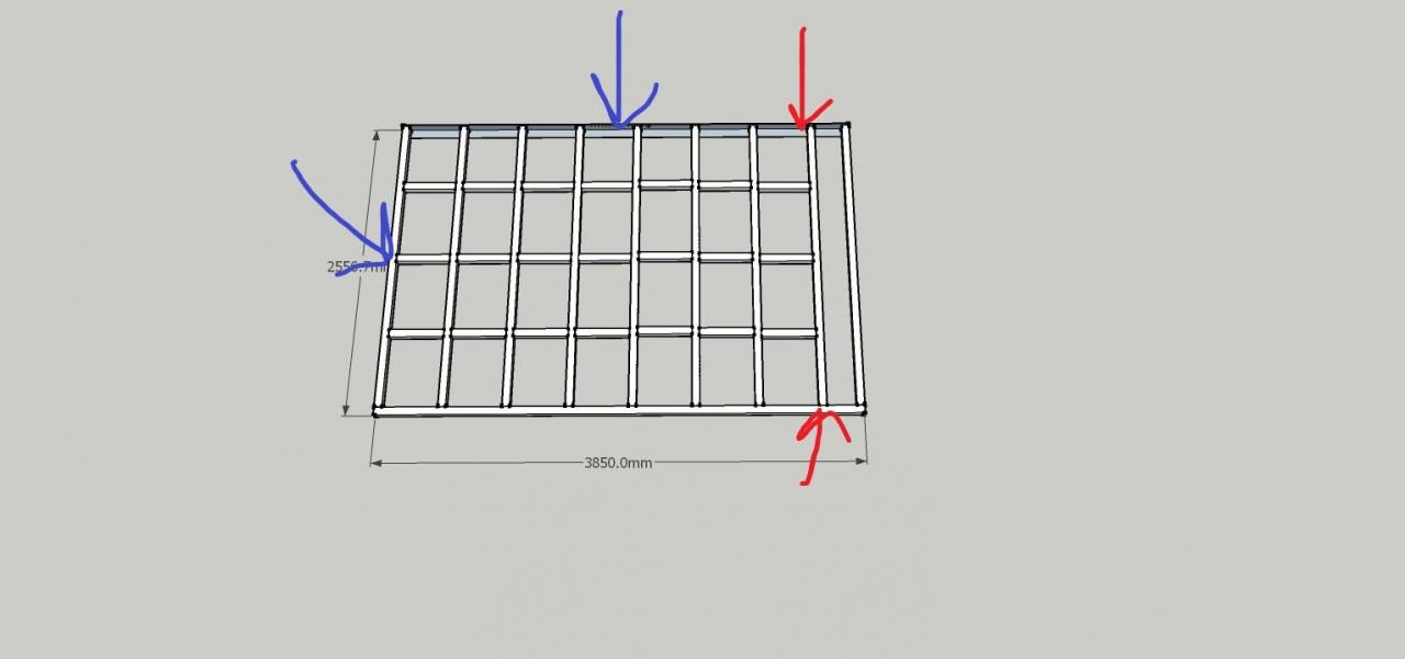

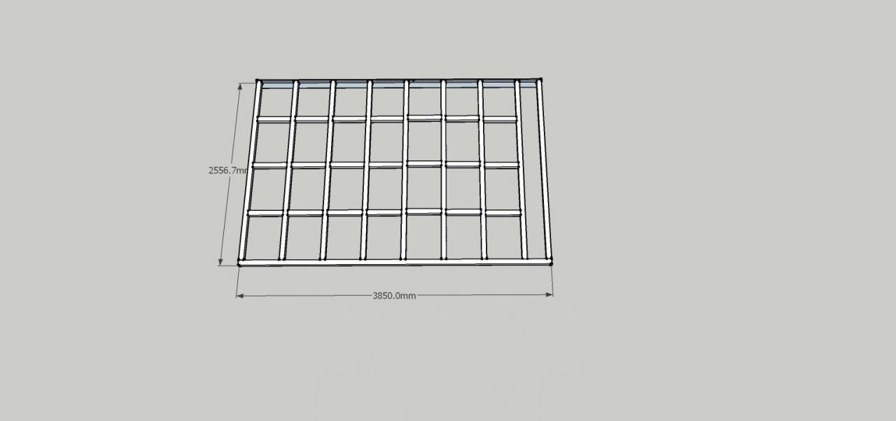

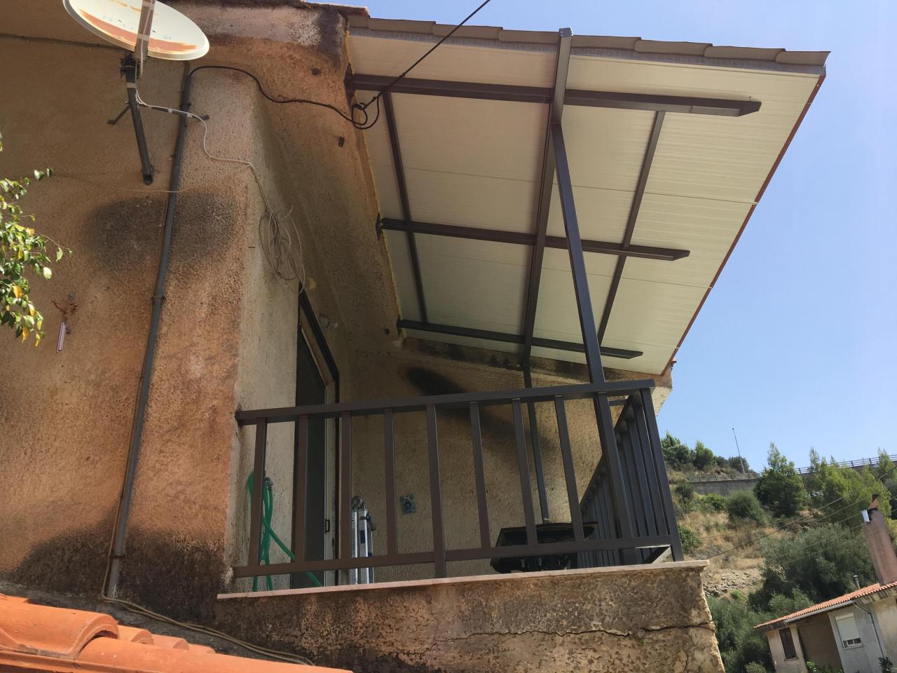

οι πλευρες με τα μπλε βελακια θα στεραιωθουν με εξπρες 16 αρια πανω στην πλακα. επισεις στις 2 πλευρες αυτες θα στραντζαριστουν λαμες 5 χιλ παχος και θα πατησει και πανω στην πλακα. μπροστα(κοκκινα βελακια ) θα μπουν κωλωνες. ολα τα σιδερα ειναι κοιλοδοκοι 4 χιλ (ενυσχιμενοι) 60χ60. νομιζω ειναι υπερβολικα στιβαροτερη απο οτι χρειαζεται αλλα αυτος ειναι και ο σκοπος. επισεις η προεκταση δεν θα γινει προς τα εξω αλλα προς το πλαι εδω και μια φωτο απο το μπαλκονι το τοιχακι στα αριστερα θα φυγει και θα πατησει η προεκταση. επισεις για να σας προλαβω ,το ραγισμα ειναι στο τουβλο που σηκωνει για το περβαζι( ειχα φερει μηχανικο πριν χρονια οταν εγινε η ρογμη) παρτε και την σκεπουλα που τελειωσα πριν 3 μερες θελω να αναφερω οτι η δουλεια μου ειναι σε ηλεκτροκολησεις(επισκευες σε χωματουργικα μηχαμηνατα) οποτε η υλοιποιηση τις σιδεροκατασκευης δεν ειναι και τιποτα το δυσκολο. -
καλησπερα , θελω να επεκτεινω το μπαλκονι με σιδεροκατασκευη και ψανχω υλικο για το δαπεδο ωστε να στρωσω μετα πλακακι. η τσιμεντοσανιδα κανει για αυτη την δουλεια?βαζω και το σχεδιο του πατωματος. οι αποστασεις μεταξυ των κοιλοδοκων ειναι 50 εκ. Χ 50 εκ.αν δεν κανει τι αλλο μπορω να βαλω? osb ισως?

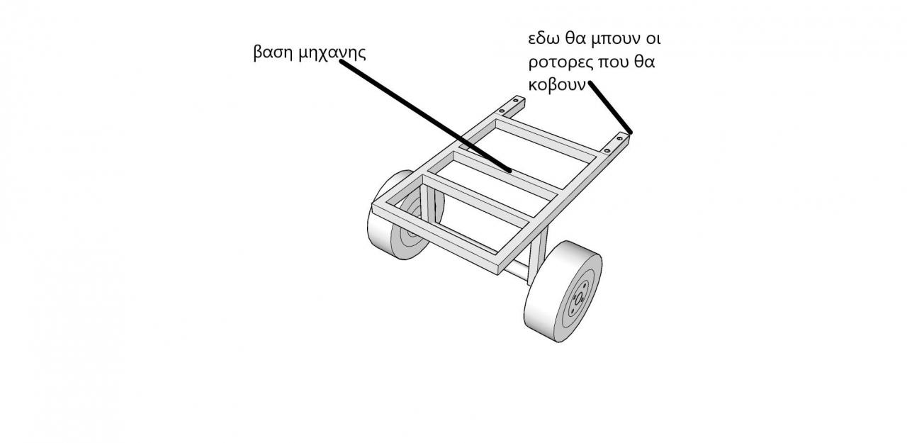

ενα πολυ προχειρο σχεδιο Πανω στον αξονα θα μπει το γραναζι με την αλυσιδα. Στην μεση θα μπει η μηχανη. Ακριβως απο πισω θα μπουν 2 ορθια κουζινετα με εναν αξονα που θα παιρνει κινηση απο την μηχανη και θα δινει στους ροτορες που θα κοβουν. Παραλληλα ο αξονας αυτος με καποιον τροπο θα πρεπει να δινει και κινηση στις ροδες. Αυτο που σκεφτηκα ειναι οτι αν παρω την κασετινα απο ενα παλιο οργωτικο που εχω, να κανω απο εκει την πρωτη μειωση και μετα να βαλω ενα λιγο μεγαλυτερο γραναζι στην κασετινα που θα καταληγει σε μεγαλυτερο στον αξονα. Τωρα το ποσο μεγαλυτερο λογικα θα υπαρχει καποιος τυπος υπολογισμου. Μπροστα οι ροτορες θελω να γινουν αποσπομενοι ωστε να μπορω να φτιαξω διαφορα παρελκομενα ακομα οπως κουβα για καροτσακι η πλατφορμα για μεταφορα κυψελων για τα μελισσια. Να μπορω δηλαδη με 4-5 βιδες η κομπιλιες να αλλαζω ευκολα εργαλεια μπροστα. Οποια απορια δεκτη -

καλησπερα στην παρεα, σκεφτομαι να φτιαξω εναν καταστροφεα με αλυσυδες για να κοβω χορταρια σε χωραφια. δεν ειναι δυσκολη σαν κατασκευη αλλα θελει λιγο σκεψη. εχω μια μηχανουλα 7 ιππους με μεγιστες στροφες 3600. οι αλησιδες πρεπει να γυριζουν με 600-700 τροφες το λεπτο. και ως εκει καλα. το προβλημα μου ειναι οτι θελω να δινει και κινηση στις ροδες. αλλα πως θα γινει να μειωσω κιαλλο τις στροφες ωστε να μην χρησιμοποιησω μεγαλα γραναζια και βρησκουν στο χωμα?πως μπορω να υπολογισω τι γραναζια χρειαζομαι και ποσα ωστε να βγαλω εγω το βημα που θελω? καθε γνωμη βοηθαει να γεννηθει η τελικη ιδεα.

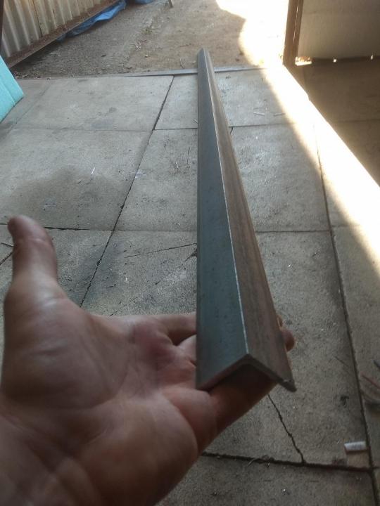

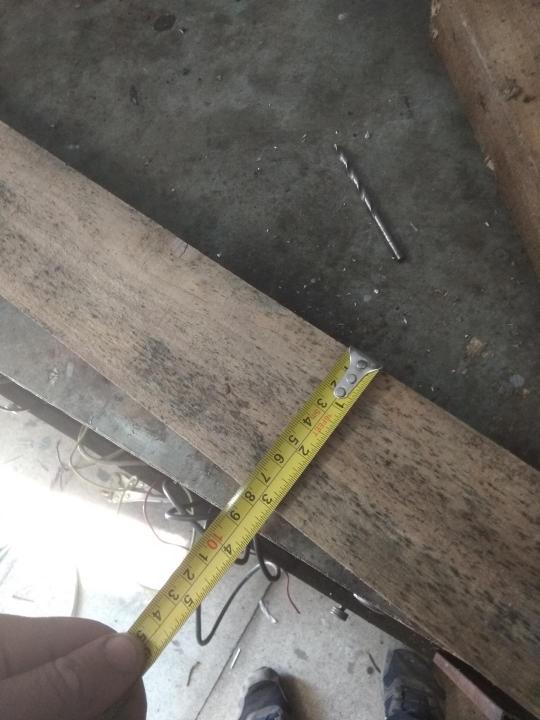

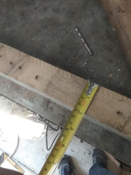

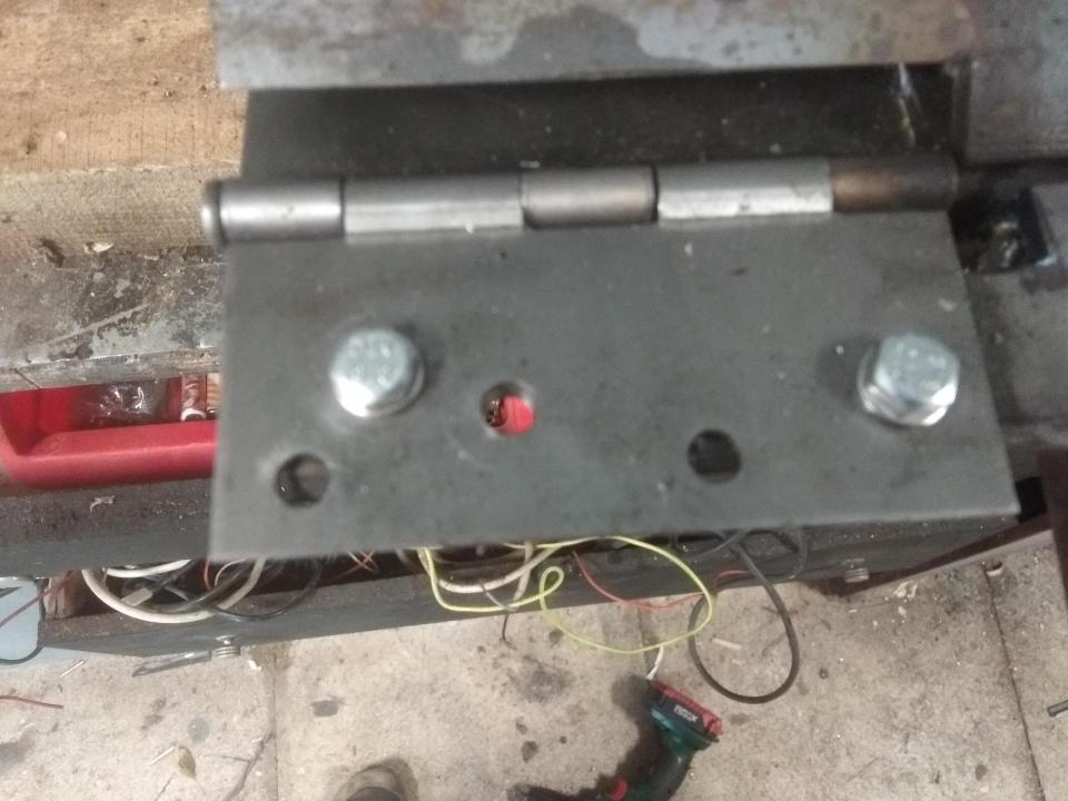

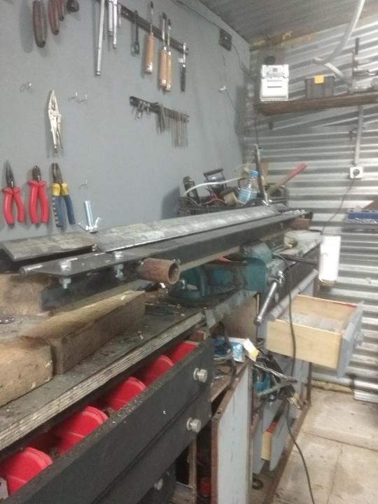

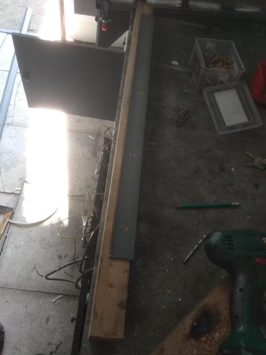

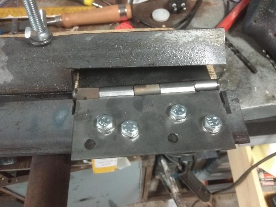

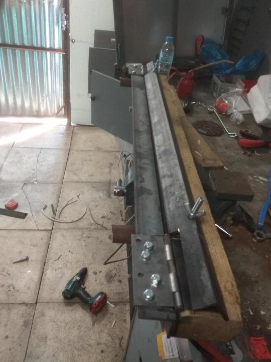

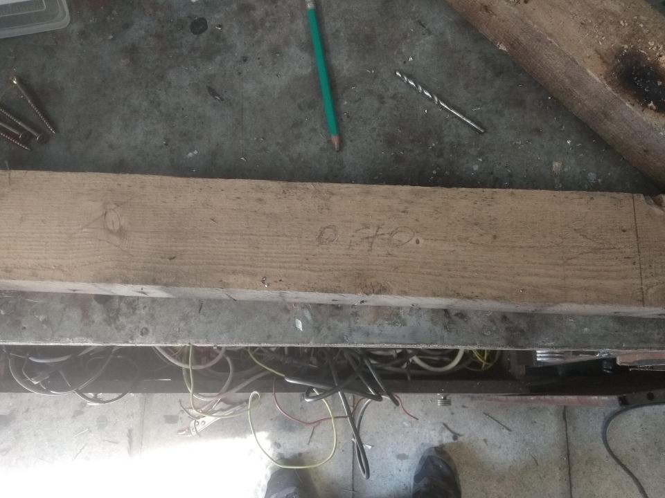

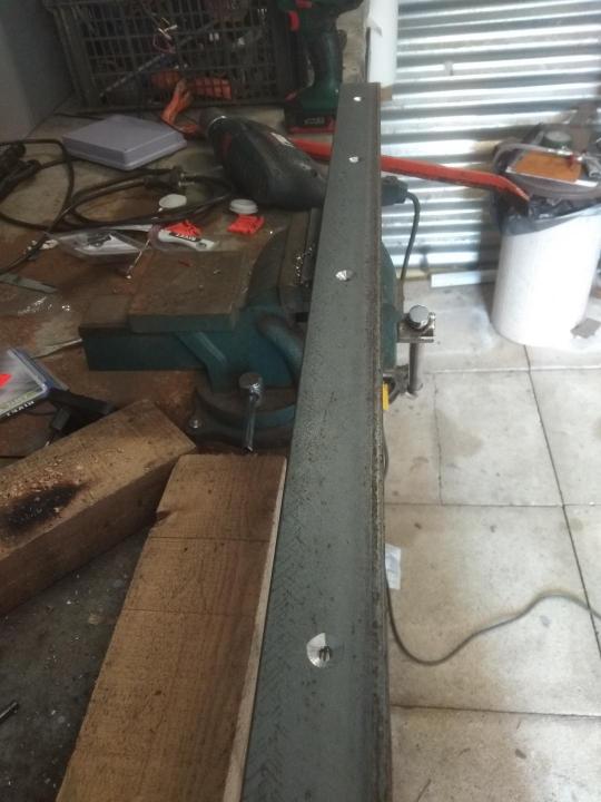

Μιας και φτιαχνω μια κλοσσομηχανη μεταλικη με μονωση ηρθε και η αναγκη για να σταντζαρω καποια κομματια λαμαρινα. να πω την αληθεια με ετρωγε ο κ***ς μου απο καιρο αλλα εφτασε η ωρα της. η αρχη εγινε απο ενα καδρονι απο παλτετα σαν βαση. στραντζαρει καθαρα ως 70 εκ λαμαρινα πλατος και μεχρι 1,25 παχος. στην συνεχεια κοπηκε η 1η απο τις 3 γωνιες συνολικα που χρειαστηκαν. ειναι 40χ40 --->4 χιλ ανοιχτηκαν και οι τρυπες για να βιδωθει στο ξυλο και βιδωθηκε Συνεχεια εχουν οι μεντεσεδες οπου αφαιρεθηκε ο πειρος και γυριστηκε το ενα κομματι αναποδα για να ερθει ακριβως προσωπο το κινητο κομματι με το σταθερο στο ξυλο. κοπηκε και το δευτερο κομματι γωνιας και στεραιωθηκε στους μεντεσεδες κοπηκε και το 3ο κομματι γωνιας και αφου ανοιχτηκαν τρυπες στην κορυφη και στο ξυλο περαστηκαν βιδες μ8χ10 με πεταλουδες και ετοιμο το εργαλειο. πηρε περιπου 2 ωρες συνολικα για να τελειωσει και μενει μονο το χρωμα. στην κατασκευη της κοσσομηχανης θα δειξω και πως στραντζαρει
