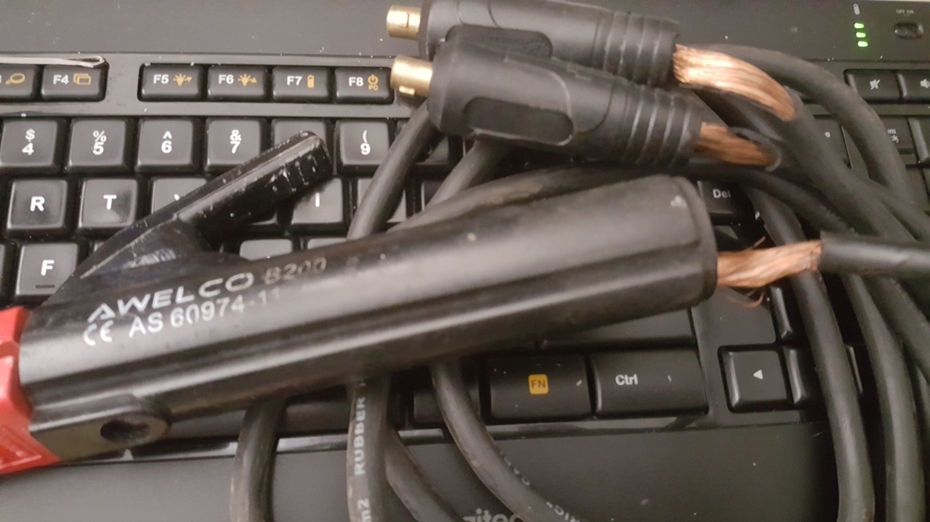

  1. Δυστυχώς δεν είναι για σήμερα η διασκέδαση, αλλά ευχαριστώ! Στον καυκα αγόρασα 25άρι καλώδιο. Ακροχιτώνια 25άρια ΔΕΝ είχαν. Είχαν κάτι μακριά σωληνάκια (για να συνδέσεις δύο καλώδια μεταξύ τους τα έκωψα), αναγκαστικά αγόρασα μερικά. Δεν μπαίνουν στον ακροδέκτη, γιατί έχουν ΄κάτι σαν "χείλος¨" να δεχτούν το καλώδιο, αλλά με την πρέσα μάλλον θα έρθουν. Ακροδέκτες δεν είχαν, απογυμνωτή δεν είχαν (αγόρασα έναν λουξ από πράκτικερ). Για την τσιμπίδα, αγόρασα μερικά κως. Η τσιμπίδα μου ναι έχει ταινία χαλκού. Δυστυχώς δεν έχει έρθει η πρέσα ακροδεκτών. Έχω παραγγείλει και τσιμπίδα και γείωση να βρίσκονται, δυστυχώς όχι αυτή που έβαλες, αυτή που έβγαζε πιο δημοφιλή ο σκρούτζ αγόρασα.

  3. Έψαξα λίγο πώς να λύσω τους ακροδέκτες, χωρίς επιτυχία. Πένσα δεν κάνει (γρατζουνά τον χαλκό). Τελικά, ο τρόπος που δούλεψε για μένα (και ήταν εύκολος) ήταν σε μέγγενη, όπως αυτό το video: Ο ακροδέκτης αυτός ονομάζεται και Dinse, βγαίνει σε 2 διαστάσεις, 10-25 & 35-50, που είναι και η διάσταση του καλωδίου που δέχεται. Στις δύο διαστάσεις, το αξονάκι που κλειδώνει στην υποδοχή του εργαλείου έχει διαφορετική διάμετρο (οπότε δεν μπορείς να διαλέξεις ότι διάσταση θες, περιορίζεσαι από τις υποδοχές που έχει η ηλεκτροσυγκόλληση). Οι δικοί μου ακροδέκτες είναι οι 10-25, που σημαίνει ότι μπορώ να βάλω καλώδιο με εμβαδό 25 mm2 το μέγιστο. Οπότε το 35άρι που προτάθηκε (λόγω 140Α) δεν θα ταιριάξει, και αναγκαστικά θα πάω για 25άρι. Από την άλλη, υποτίθεται ότι η διάσταση 10-25 είναι για μέχρι 200Α... Τα 16άρια που έχει τώρα είναι περίπου 2 μέτρα το καθένα. Σκέφτομαι να κάνω την γείωση 3 μέτρα, και την τσιμπίδα 4 μέτρα, να είναι λίγο πιο ελεύθερο, με 25άρι καλώδιο. Πάντως το παλιό καλώδιο, είναι σε άψογη κατάσταση ο χαλκός του. Δεν έχει οξειδώσεις/φθορές. Μόνο που έχει σκληρύνει η επένδυση, και σπάει. Οπότε τώρα που ξέρω πώς ανοίγουν οι ακροδέκτες, με βλέπω αύριο στο καυκά για νέο καλώδιο. Θα πάρω και μερικά κώς να βρίσκονται, και ότι άλλο σχετικό θα έχει στο μαγαζί. Τους παλιούς ακροδέκτες/τσιμπίδα/γείωση θα βάλω, αν και η αλήθεια είναι ότι παρήγγειλα και νέα εξαρτήματα, μαζί με αυτή την υδραυλική πρεσούλα που αναφέρθηκε... ? Αφορμή να πετάξω χρήματα σε εργαλεία που θα χρησιμοποιήσω 1-2 φορές στην ζωή μου ψάχνω... ?
  4. Εξαφανίστηκα λόγω δουλειάς, αλλά η αλήθεια είναι ότι κάτι πρέπει να κάνω για το θέμα, για να μαζέψω την συσκευή και να την αποθηκεύσω. Το σίγουρο είναι ότι κατάλαβα να μην αγοράσω ξανά κάτι ηλεκτρικό στάνλευ, ας μείνω στα κατσαβίδια. Με τον ηλεκτρισμό έχω μια εξοικείωση, δεν μου φαίνονται δύσκολα αυτά που διαβάζω. Σχετικά με τα καλώδια, είδα μερικά κομματάκια να πεύτουν στο σημείο που έχει εκτεθεί ο χαλκός, οπότε είναι θέμα μόνωσης. Θέλω να αλλάξω το καλώδιο, αλλά για να γίνει αυτό, πρέπει να βγάλω τις μπόρνες σύνδεσης στο μηχάνημα. Δεν μου φαίνεται εύκολο, δεν έχω από που να τις πιάσω για να τραβήξω το λάστιχο. Η άλλη λύση είναι να αγοράσω καινούργιους ακροδέκτες... Οπότε οι ακροδέκτες θα καθορίσουν και την διατομή του καλωδίου. Είδα και την υδραυλική πρέσα κως ακροδεκτών, και η αλήθεια είναι ότι δεν έχω, και θα χρειαστεί για 1 σύνδεση (πάνω στην τσιμπίδα γείωσης). Δεν έχω αποφασίσει ακόμα πιο και αν θα αγοράσω.
  5. Τελικά με τα e-mails άκρη δεν έβγαλα (το ελληνικό τμήμα του σέρβις με παρέπεμψε σε εκείνο των ΗΠΑ, επειδή θεώρησε ότι αγόρασα από εκεί) και τους πήρα τηλέφωνο. Με παρέπεμψαν σε κατάστημα σέρβις. Εκεί μου είπαν ότι για τον κωδικό αυτό δεν υπάρχει ανταλλακτικό, και μπορώ να διαλέξω καλώδια από την αγορά ελεύθερα. Μου είπαν ότι όλα κάνουν οι ακροδέκτες είναι τυποποιημένη, και μου έδωσαν το τηλέφωνο ενός καταστήματος στο κέντρο της Αθήνας να μου φτιάξουν νέα καλώδια. Δηλαδή, λίγο πολύ ότι μου είπατε και εδώ εσείς. Το κατάστημα που μου πρότεινε το σέρβις μου είπε 3 ευρώ + ΦΠΑ τα 16, και έχει βύσματα/τσιμπίδες, κλπ. και αν περιμένω λίγο θα μου τα φτιάξει κιόλας. Καλώδιο χαλκού ιταλίας, hiflex μου είπε την μάρκα. Μου είπε ότι για τα 140Α που βγάζει η συσκευή, μπορώ να μείνω στα 16, και να κάνω 2 μέτρα γείωση και 3 μέτρα το καλώδιο για την τσιμπίδα. Η εναλλακτική είναι να πάρω καλώδιο από τον καυκά, και να το κάνω μόνος μου, χρησιμοποιώντας τα ίδια εξαρτήματα από τα παλιά καλώδια. Οπότε το θέμα μου είναι, πώς θα ξεχωρίσω αν το καλώδιο είναι καλό; Υπάρχουν "μάρκες"; Δεν είναι θέμα καλύτεροι/χειρότεροι, αλλά δεν διαβάζω συχνά αναρτήσεις, και δεν ξέρω τι επικρατεί σε αυτό το φόρουμ. Εγώ βλέπω μια ταμπέλα "VIP" και δεν ξέρω τι είναι, και μέλη να συμφωνούν με τις ειρωνικές αναρτήσεις. Υπέθεσα ότι είναι πιο "χαλαρό" ή πιο "αστείο" το φόρουμ... Για κάποιο λόγο το φόρουμ το έχω συσχετίσει με το DIY, επειδή παλαιότερα είχα δει τις αναρτήσεις του μέλους Καρμεν στο avclub. Αλλά δεν ξέρω πως λειτουργείτε εδώ... Βέβαια, εμένα με ενόχλησε η ειρωνεία, γιατί δεν είναι απάντηση. Αν είναι συνηθισμένο να χαλάνε αυτού του τύπου τα καλώδια, θα έπρεπε να αναφερθεί. Γιατί ναι, εγώ είμαι χομπίστας, και περιμένω να αγοράσω εργαλείο γνωστής μάρκας, και περιμένω ότι δεν θα χρειαστεί να το ξανα-αγοράσω. Αλλιώς αγοράζω και μη επώνυμη μάρκα.

  8. Να ενημερώσω ότι επικοινώνησα με την stanley μέσω της ιστοσελίδας στα ελληνικά, μου απάντησαν σχετικά γρήγορα, και μου α) έστειλαν νέο e-mail να προωθήσω το αίτημα (καλά, δεν μπορούν να το κάνουν οι ίδιοι), και β) μου ανέφεραν ότι τα καλώδια είναι από άλλη εταιρία (!). Μα πώς είναι από άλλη εταιρία, αφού ήταν μέσα στην συσκευασία του προϊόντος; Σε κάθε περίπτωση, προώθησα το πρόβλημα και εκεί. Τώρα σχετικά με τα καλώδια. Η μόνωση μου φαίνεται μια χαρά στο υπόλοιπο καλώδιο. Δηλαδή παραμένει μαλακή και ελαστική. Στα σημεία που έφυγε, δεν είναι ότι έσπασε σε κομμάτια και έφυγε. Εγώ καταλαβαίνω ότι "μάζεψε", και απλά στα σημεία καταπόνησης, σχίστηκε. Τώρα για την ποιότητα, καταλαβαίνω ότι δεν αγόρασα καλό εργαλείο, αλλά κάτι φθηνό. Από την άλλη, δεν είμαι επαγγελματίας. Και θεώρησα ότι λόγω μάρκας, θα υπήρχε κάποια αξιοπιστία, και θα ήταν κάπως ημι-επαγγελματικό, δηλαδή καλύτερη ποιότητα από κάτι εντελώς κινέζικο. Από την κεντρική μονάδα δεν έχω παράπονο βέβαια.
  9. Καλησπέρα, Έχω μια ηλεκτροσυγκόλληση (Stanley Power 170), που έχω αγοράσει πριν χρόνια (κάπου 9), αλλά γενικά είναι αχρησιμοποίητη στο κουτί της. Σήμερα χρειάστηκε να κολλήσω κάτι, και είδα ότι μετά την χρήση, τα καλώδια είχαν πρόβλημα: Όταν την έβγαλα από το κουτί όλα ήταν μια χαρά (το τσέκαρα), αν και παρατήρησα (πριν την χρήση) ότι ένα βύσμα από αυτά που μπαίνουν στην συσκευή η ένωση με το καλώδιο ήταν στραβή (σαν να υπήρχε πίεση). Μετά την χρήση κατάλαβα. Συρρικνώθηκε η μόνωση του καλωδίου με τον καιρό; Και με την χρήση, ζεστάθηκαν και τα καλώδια και κόπηκε η μόνωση σε όλες τις άκρες; Και τώρα τι κάνουμε; Υπάρχουν ανταλλακτικά; Ήταν κακής ποιότητας τα καλώδια εξ΄αρχής;
