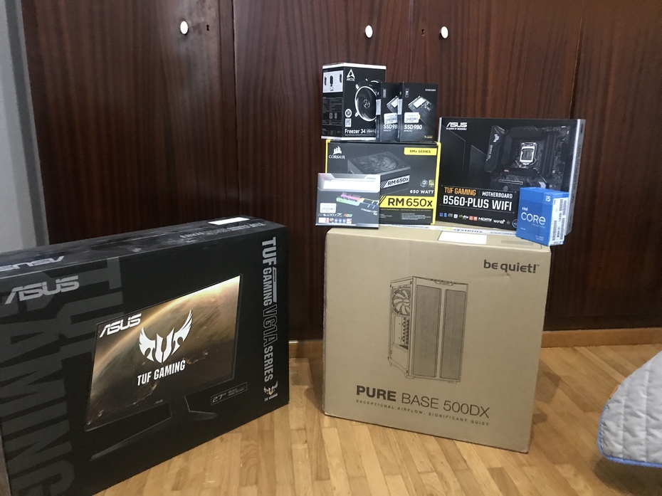

Από οθόνη τι κοιτάμε αν πούμε με 300-400 ευρώ ?? -

Με έπεισες και αλλάζω κουτί H H34 δεν είναι ετοιμοπαράδοτη με διπλά φουρφούρια γι αυτό πήγα σε αυτήν . . . -

Προσωπικά κουτί προτιμώ και γω το δικό σου αλλά το θέμα είναι να ψήσω τον πιτσιρικά που θέλει λαμπιόνια ? Οπότε αλλάζουμε την μητρική με την Asus TUF Gaming B560-Plus WiFi αν και μου είναι αδιαφορο το wifi και την ψύξη με Arctic Cooling Freezer 50 Dual Tower Addressable RGB CPU Cooler Θα κάνω ερώτημα στο καταστημα μήπως μπορούμε να βρούμε τον 11600 σκέτο. . . Συμφωνούμε με τα παραπάνω ?? -

Κάνουμε κάτι με το παρακάτω ή μήπως τελικά να πάμε σε ryzen γλιτώσω εγώ να ησυχάσει και ο νεαρός ?? ? tower: Cougar MX660 Mesh RGB Windowed Mid-Tower Case Tempered Glass - Black mobo: Asus TUF Gaming B560M-Plus cpu: Intel Core i5-11600K cpu cooler: Thermaltake CPU Cooler UX200 ARGB Ram: G.Skill 16GB Trident Z RGB DDR4 3200MHz Non-ECC CL16 18-18-38 (Kit of 2) Black psu: Corsair RMX Series RM650X (2018) 650W Gold Rated Power Supply Samsung 250GB NVMe SSD 980 Series M.2 PCI-Express Samsung 1TB SSD 870 QVO Series 2.5 SATA III Τον 11600 μόνο σε Κ τον βρίσκω στο συγκεκριμένο κατάστημα που ψάχνω -
