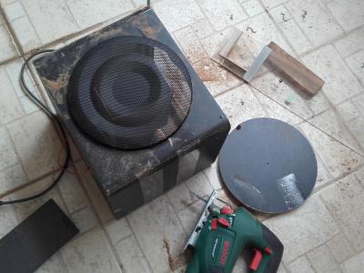

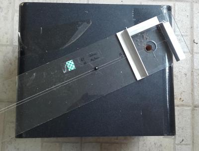

Σας ευχαριστώ Κουτες για sub (όχι για το σπίτι) έχω φτιάξει πάλι αλλά συνήθως έβρισκα σχέδια από το κατασκευαστή. για το bass reflex πήρα πληροφορίες από εδώ και απ'όσο το διαβάζω καλύτερα τώρα για την διάμετρο έπρεπε να χρησιμοποιήσω ~7cm διάμετρο και όχι 5cm (διορθώνεται αυτό), για το μήκος πήγα με βάση αυτό που είχαν στα κουτιά τους Πλακάκι έχει κάτω και το sub είναι κάτω από τραπεζάκι, η "μαμά" κουτα έχει περιθώριο 5cm κι αυτή που έφτιαξα 1cm, οπότε δεν έχω χώρο, αλλά και να είχα θα μου ήταν κάπως δύσκολο να το φτιάξω @dfa19mj από Μοναστηράκι (κάπου στην Καλαμιώτη) πήρε την τσόχα ο πατέρας μου 2χ1,8m (πάχος ~2mm) 4,80€ το μέτρο- 2.958 απαντήσεις

Ευχαριστώ rory για το link, σωστό είναι αυτό που λέει ο Lakisss, αλλά όπως γράφει στον τίτλο του (μαστροχαλαστής) κάτι αντίστοιχο ισχύει και πως μου είχε κάτσει τότε κι έβαλα χέρι σε καινούρια ηχεία ... Το πολύ πολύ αν δεν δούλευε σωστά είτε άλλαζα το ξύλο είτε στην χειρότερη έκλεινα την τρύπα ! Το sub τώρα το έχω ξαναμοντάρει στην αρχική κούτα προς το παρόν.- 2.958 απαντήσεις

Τα ηχεία λογικά τα έχω από το 2012 εκεί κοντά, από τότε δουλεύουν μαζί με το 6αρι που έβαλα. Αν είχε υπήρχε πρόβλημα με την εργοστασιακή κουτά θα αντικαθιστούσα το κομμάτι που είχα κόψει. Το θέμα με την κούτα "λύνεται". Παράλληλη σύνδεση έχω κάνει, όχι σε σειρά. 4Ω είναι και το δεύτερο από 5,1 σύστημα που είχα .- 2.958 απαντήσεις

Ένα ηχείο είχε (8" ), το 6άρι το πρόσθεσα μετά. Η διαφορά στο μέγεθος είναι ότι βλέπεις στην τελευταία φώτο. Μπορείς να πεις στην τύχη (bass reflex) αλλά στην αρχή όταν την έφτιαξα την είχα κλειστού τύπου, μετά άνοιξα την μια τρύπα (μιας και ακουγόταν "μπουκομένο") και την 2η στο τέλος. Αυτό θέλω να κάνω τώρα- 2.958 απαντήσεις

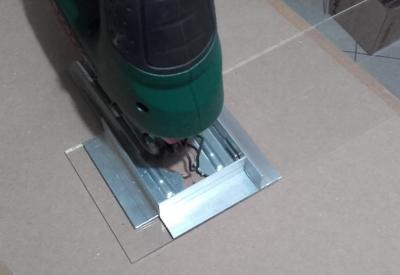

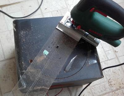

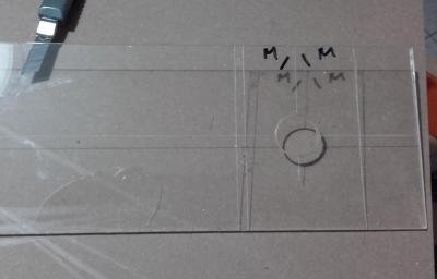

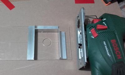

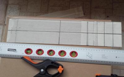

οι κατασκευες "ντρέπονται" (no me) , αστειεύομαι λίγο! Χρησιμοποίησα τον οδηγό της σέγα για τα κυκλικά κοψίματα και τα κοψίματα είναι αρκετά καλύτερα σε σχέση με παλιότερα που έχω κάνει. Έφτιαξα μια καινούρια κουτά για το subwoofer του edifier s530, μιας και όταν αγόρασα τα ηχεία προ 4ετίας, ποιοτικά μεν αλλά ήθελα λίγο καλύτερο μπάσο. Οπότε έβαλα "χέρι" σε ηχεία μιας βδομάδας (200€+) και πρόσθεσα ένα 6άρι sub. Από τότε τα ηχεία δουλεύουν συνέχεια κατά 95% 24/7 (δεν τα κλείνω σχεδόν ποτέ) απροβλημάτιστα. - Ο λόγος πού έφτιαξα την καινούρια κουτά έχω βαρεθεί αυτό το γκρι χρώμα και ήθελα να αλλάξω την θέσεις των ηχείων και να μπει το 8αρι στον πάτο. Σημάδεμα για κεντράσρισμα και κόψιμα 2κύκλων ενός μικρότερου για το 8αρι και ο μεγαλύτερος που θα το καλύπτει περιφεριακά και σφηνώσει η σίτα. Υλικά mdf 16mm, σωλήνα pvc φ55 για προέκταση (αν θυμάμαι σωστά) για το bass reflex. Ντύσιμο με ψιλή τσόχα 2μμ Ακουστικά το αποτέλεσμα ήταν πάνω κάτω το ίδιο αλλά κάτι δεν μου άρεσε, οπότε θα κάνω κάποια εσωτερική διαμόρφωση επειδή η καινούρια κούτα βγήκε μεγαλύτερη. Υ.Σ. ξέρω με τις βίδες το παρακάνω πάντα- 2.958 απαντήσεις
