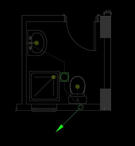

Υδραυλικά μπάνιου

Δεξια του νιπτηρα αν εχει χωρο ή απεναντι, υψος <1m -

Εκει πανω ειναι ο καθρεπτης -

Θελει στριψιμο για να ευθυγραμμιστουν -

Γιατι τοσο πισω? Θα πρεπει να μπορει καποιος να το καθαρισει Βαλτο στην γωνια της ντουζιερας να την αποχετευσεις απευθειας και μη χρησιμοποιεις πολλα εξαρτηματα (γωνιες) Γυρνα προς τη μερια της ντουζιερας τη συνδεση του σιφωνιου στην κατακορυφη στηλη, τοσες γωνιες χωρις λογο -

Σωστο ειναι, βασικα οταν ανοιγουμε την πορτα πρεπει να βλεπουμε το νιπτηρα, οχι το θρονο -

Δεν ειναι, τραστ μι Μη ξεχνας οτι δε θα μπουν ολα ταυτοχρονα, η λεκανη ενδεχεται να "παταει" τη σωληνα απο κατω, οπως και η ντουζιερα (και η μπανιερα)τις περισσοτερες φορες και πού ειναι η πορτα? οεο? -

Βαλτο προς την ντουζιερα (για τα νερα) γλιτωνεις και σωληνα. Καλο ειναι και να μη φαινεται μες τη μεση Βασικα θελω να δω ολο το μπανιο απο την πορτα, θα σου πω γιατι -

Δεν καταλαβες οτι παει σχολειο? -

Ο λογος? Υπαρχει εξαρτημα -

Καθολου, μπες σε καμια οικοδομη να δεις -

Εχεις καποιο οριο? -

Καποιες φορες το κανουν, αλλα θελει σιφωνι στη ντουζιερα για τις οσμες -

Η σωστη θεση ειναι κοντα στη λεκανη, η πιο σωστα η λεκανη τοποθετειται κοντα στη στηλη, οταν υπαρχει κατοψη και οριστουν στηλες
