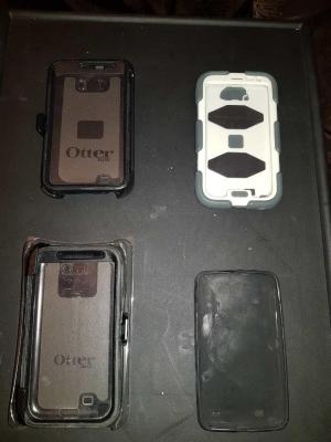

Καλησπερα, να δηλωσω για το Iomega media player , και τα χυμα καλωδια του τροφοδοτικου, Ανεμιστηρι (case fan) 80mm H Στοκ ιντελ ψυκτρα ειναι για socket 775 Edit: Επειδη μου μπηκε μικροβιο εκανα ενα search και καποιες μητρικες1155 εχουν διπλες τρυπες, αρα μπαινει κανονικα και σε 1155 #oso_psaxneis_mathaineis ---> Επισης να θυμισω οτι χαριζω 4 θηκες otterbox για note 2 σε καλη κατασταση,κανω και αποστολες -

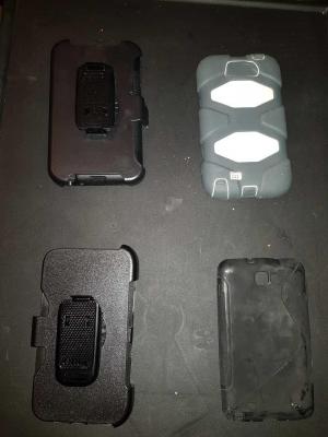

Μαλλον εννοει μετα απο καταθεση των εξοδων αποστολης ΧΑΡΙΖΩ τα εξης Θηκες (αριστερα) galaxy note2(θέλουν πλύσιμο ) Οι δεξιες ειναι και αυτες απο το Note αλλα δεν ξερω απο ποιο. Κουτι υπολογιστη με μητρικη P4 αγνωστης καταστασης Στελνω και εκτος. Περιοχη Αθηνα -
