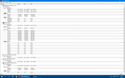

    Καλησπέρα, πήρα αυτή τελικά https://www.computeruniverse.net/en/products/90575388/alpenfoehn-ben-nevis.asp και την έβαλα μόλις τώρα στο κουτί. Ακόμα και στο 100% δεν ακούγεται σχεδόν καθόλου ο ανεμιστήρας της οπότε σε αυτό το κομμάτι σε σχέση με την εργοστασιακή είναι σε άλλο επίπεδο. Τώρα από θερμοκρασίες έχω αυτά τα αποτελέσματα τώρα που γράφω στο φόρουμ, ανοιχτός μόνο ο mozzilas. 46° πήγε όταν έβλεπα βίντεο 1080p στο youtube για δοκιμή. Είναι φυσιολογικό πχ που βλέπω στο cpuid οι θερμοκρασίες να παίζουν συνεχώς; Δηλαδή εννοώ τώρα που το βλέπω "live" κυμαίνεται από 19-30° βαθμούς; Θα έπρεπε να είναι πιο μικρό το range της διακύμανσης; Θα έπρεπε να είναι πιο σταθερή;
