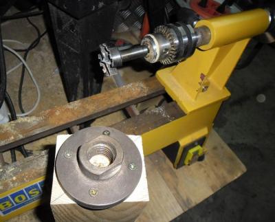

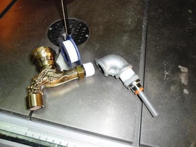

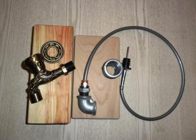

Καλημέρα. Παραθέτω & μερικές φωτο με τον τρόπο συγκράτησης ενός ντουί Ε27 με ροδέλες στην γαλβανιζέ συστολή των 2'' , για την συναρμολόγηση & κατασκευή των Industrial Pipes Lamp. -

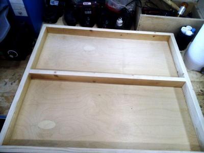

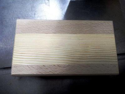

Καλημέρα & καλή εβδομάδα να έχουμε. Με συνθέτη ξυλεία οξυάς ξεκίνησα ένα τραπέζι, γραφείο, εκθετήριο, (bazaar !!!). Καβίλιες & ξυλόκολλα σε αφθονία & 4 μεταλλικές γωνίες σε "κρυφά" σημεία προς τον τοίχο πίσω από την τραβέρσα. Θέλει τρίψιμο, βάψιμο κ γυάλισμα. Πλάτος: 130 cm, Βάθος: 50cm, Ύψος: 75 cm.- 2.959 απαντήσεις

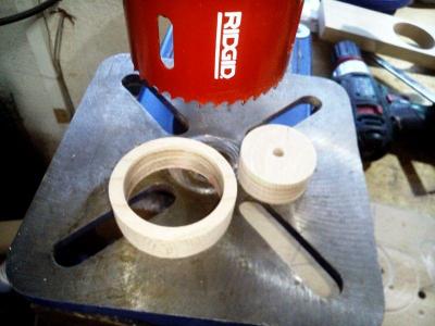

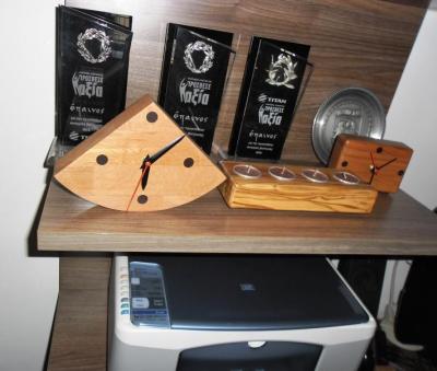

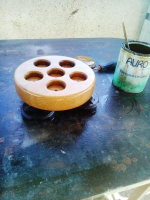

Τελείωσε αργά απόψε & ο δεύτερος Iron man "Fighter". Κάνει για λίγες ώρες παρέα μέχρι να φύγει για τον τελικό παραλήπτη, με το νέο ρεσώ από κέδρο & ένα mini ρεσώ "πλειάδες" που σκάρωσα στα γρήγορα από ένα κομματάκι bandsaw box που βρήκα επάνω στο Εργαστήριο, μέχρι να στεγνώσει το η βάση του "Fighter". Καλό βράδυ να έχουμε. -

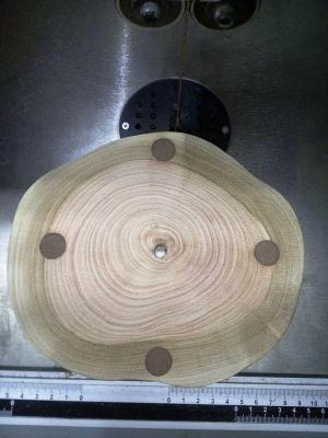

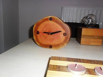

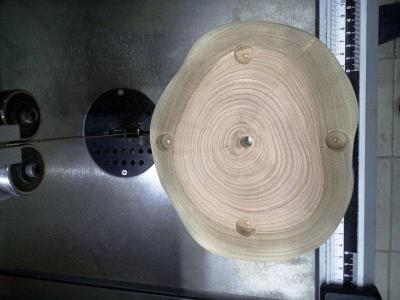

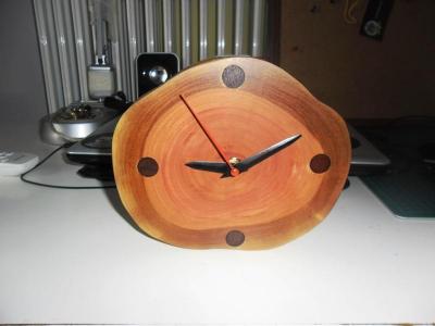

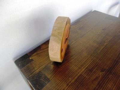

Ένα στα .....πεταχτά. Από ένα κλαράκι κέδρου (δώρο φίλου μου τον οποίο & ευχαριστώ) βγήκε ένα όμορφο ρεσώ για δωράκι. Τι να λέμε τώρα το φυσικό ξύλο έχει άλλη χάρη & ομορφιά, η μυρωδιά του κέδρου δε, η καλύτερη & αγνότερη από το καλύτερο αρωματικό ή αιθέριο έλαιο του εμπορίου.- 2.959 απαντήσεις

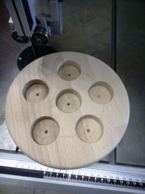

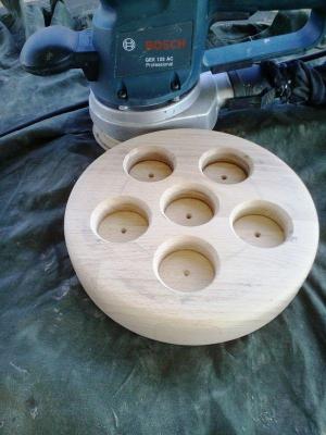

Ένα μικρό Project στα πολύ γρήγορα μετά την δουλειά. 5 Σουβεράκια με την βάση τους. Καλό βράδυ σε όλους.......................- 2.959 απαντήσεις

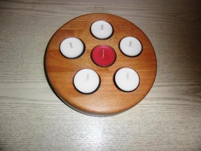

Βαρύ το 12ωρο, η κούραση μεγάλη αλλά η αγάπη του δημιουργείν όλα τα ξεπερνάει................ http://www.fabianhentschel.de/pdf/candleholder1.pdf- 2.959 απαντήσεις

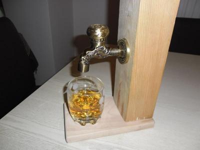

Άλλο ένα Industrial φωτιστικό ¨Ντουζιέρα¨ για διακόσμηση σε μαγαζί φίλου. Με ενεργό πλέον τον διακόπτη του νερού σαν διακόπτη του φωτιστικού & όλα τα υπόλοιπα ηλεκτρολογικά υλικά (& ο λαμπτήρας Edison) αγορασμένα από την Ελλάδα. × Pasted as rich text. as plain text ins -

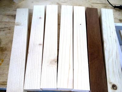

costas1965 απάντησε στο θέμα του karmen1983 topic στην ενότητα Το στέκι του μάστορα

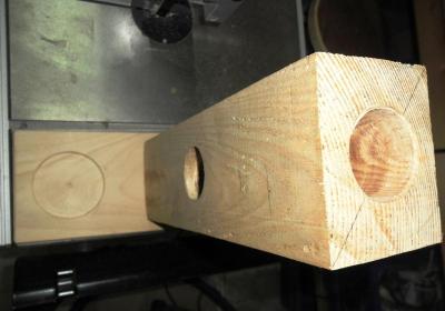

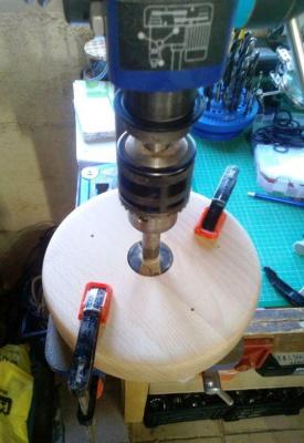

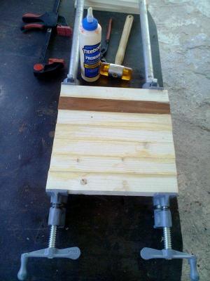

Πλάνισα ξύλα (καδρονάκια πεύκου 5 cm * 5 cm) για δύο σκαμπό τύπου bar & ξεκίνησα το ένα. Το σχέδιο & οι διαστάσεις από το Ίντερνετ. Μετά θα (προσπαθήσουμε να) φτιάξουμε & μαξιλαράκι με δερματίνη κλπ κλπ. Έχουμε δρόμο ακόμα. Οι ενώσεις είναι με νοβοπανόβιδες αλλά οι τρύπες μετά θα καλυφθούν με "καφέ" καβίλιες. Παραγγελία & αυτά του ....Υιού - Φοιτητή. ***** Δεν ξέρω το γιατί αλλά τις φωτό δεν μου τις βάζει στην σειρά όπως τις καταχωρώ. Τα φώτα σας please !- 2.959 απαντήσεις

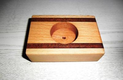

Μαστορέματα ημέρας!

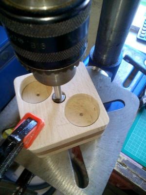

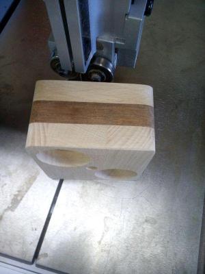

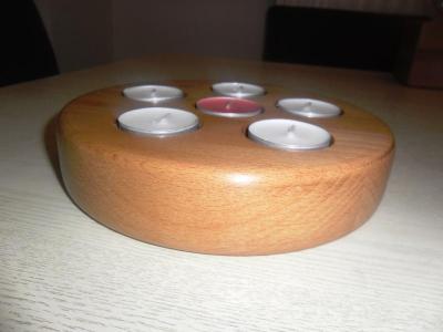

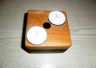

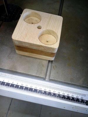

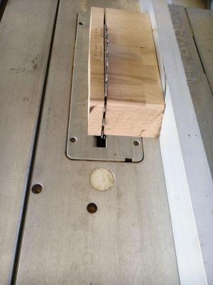

Ένα γρήγορο bandsaw box με σχέδιο βγαλμένο από την .............κόμπρα (http://www.plaisio.gr/zografiki-diy/sxedio/organa-sxediasis/Linex-Fc-50-Flexible-Curves-50-Cm-243700.htm) ! ! ! Υλικά: 2 φέτες οξιά, 1 φέτα σημύδα & 1 φέτα μαόνι = 8 cm. Η μεγάλη μέγγενη με έχει βοηθήσει τα μάλα ! Ίσως αύριο φλοκαριστεί. Περασμένο όλο ένα χέρι baby oil.- 2.959 απαντήσεις

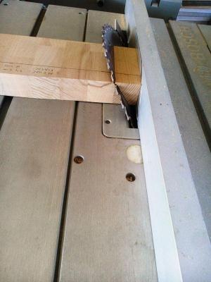

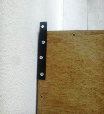

Κατασκευή ενός γρήγορου γραφείου από σημύδα Ρωσίας πάχους 25 mm. Διαστάσεις ----> Ύψος: 75 cm, Πλάτος: 100 cm, Βάθος: 60 cm. Τα τεμάχια συνδέθηκαν μεταξύ τους με καβίλιες & 4 μεταλλικές γωνίες στο κάτω μέρος του "καπακιού" ώστε να μην φαίνονται. Το γραφείο λύνεται & δένετε σε 15 min. Κόπηκε στο PTS 10, στην συνέχεια πέρασμα με το ρούτερ όλες οι εξωτερικές πλευρές των τεμαχίων του για το "σπάσιμο" των ακμών τους. Τρίψιμο μέχρι 320 grid. Κατόπιν πέρασμα 2 χέρια βερνίκι νερού εμποτισμού (δρυς) & 2 χέρια βερνίκι γυαλιστερό (δρυς).- 2.959 απαντήσεις
