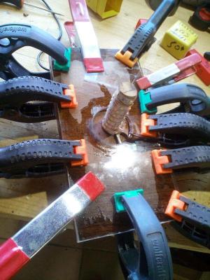

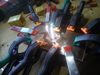

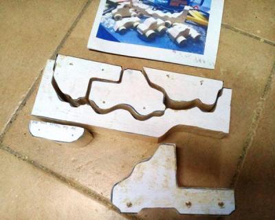

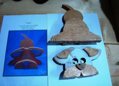

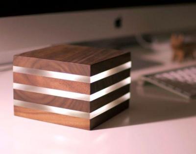

Καλό βράδυ. Μια νέα προσπάθεια αντιγραφής της πρώτης φωτο. Στους σφιγκτήρες θα μείνει για απόψε. Με την πρώτη ευκαιρία η συνέχεια.............................- 2.920 απαντήσεις

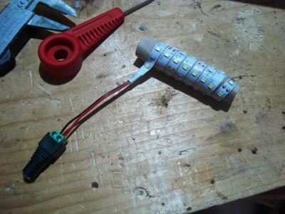

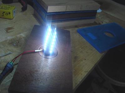

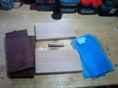

https://www.etsy.com/listing/1711425...?ref=related-3Όταν η Μetabo BAS 318 έχει κέφια. *** Εν αναμονή των ηλεκτρολογικών υλικών από την φθηνή αλλά πολύ - πολύ μακρινή μας Κίνα !- 2.920 απαντήσεις

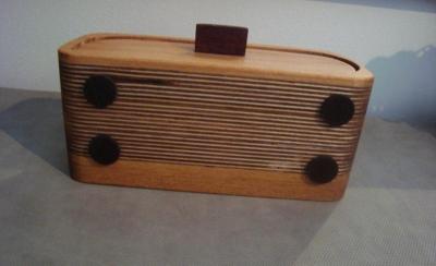

"Κουτακίων" συνέχεια..... Σημερινές προσπάθειες....... Μεγάλη εξυπηρέτηση το μηχανάκι της Boston (ταινιολειαντήρας). Συνεχίζεται...........- 2.920 απαντήσεις

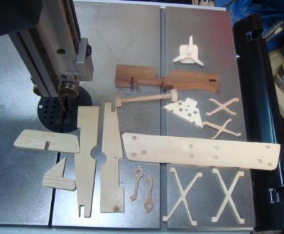

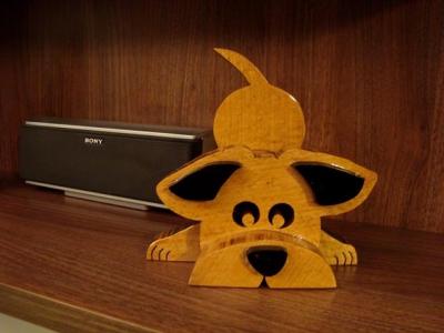

Βρήκα λίγο χρόνο & ξεκίνησα ένα Piggy Bank δώρο για έναν φίλο που του το υποσχέθηκα. To σχέδιο (η φωτο καλύτερα), είναι από τις χιλιάδες που κυκλοφορούν στο διαδίκτυο. Επίσης για την εξώπορτα ¨γράμματα & αριθμοί¨ από πεύκο (κομμένα στην σέγα πάγκου).- 2.920 απαντήσεις

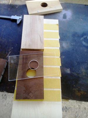

Καλημέρα. Το μπροστινό plexi (όταν είναι η ουρά της φάλαινας είναι προς τα δεξιά όπως κοιτάς την φωτο) είναι κολλητό με κόλλα 2 συστατικών. Το πίσω plexi είναι "κουμπωτό - πρεσαριστό" με μια μικρή εγκοπή στο κάτω μέρος του. Εκεί βάζεις ένα μικρό κατσαβίδι & "τσουπ" βγαίνει !!!- 2.920 απαντήσεις

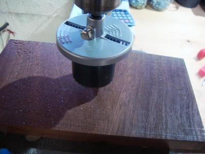

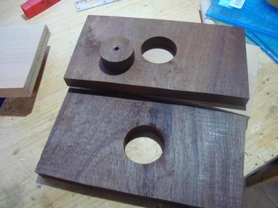

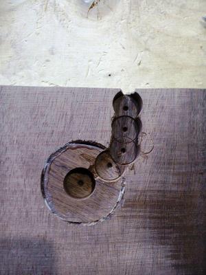

Καλό απόγευμα ...... Δεν είναι η γνωστή "μπλε φάλαινα", μην παρεξηγηθώ !!! Ένας απλός παιδικός κουμπαράς είναι, που μου ζητήθηκε. Η εσωτερική τρύπα είναι 60 φ . Η πατούρα των 5 mm για να πατήσει το plexi είναι 70 φ.- 2.920 απαντήσεις

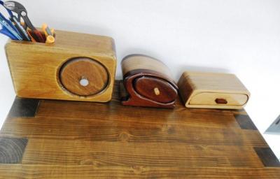

Ίσως το πιο δύσκολο έργο που έχω φτιάξει μέχρι τώρα, τελείωσε πριν λίγο. Με παίδεψε αρκετά ! (σσσσσσσσσσ! παρήγγειλα τελικά & flocker από Αγγλία)για τα εσωτερικά στα κουτάκια)- 2.920 απαντήσεις

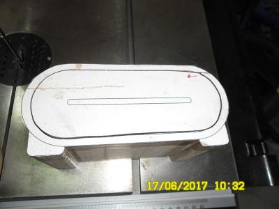

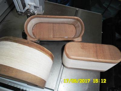

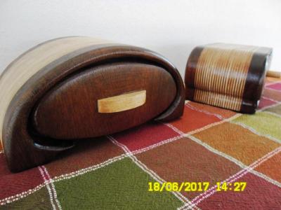

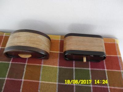

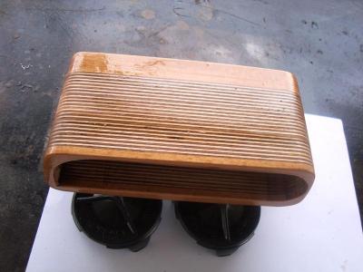

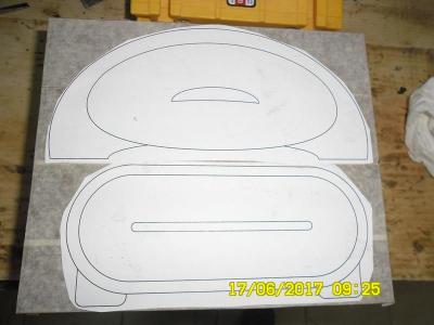

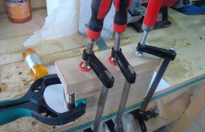

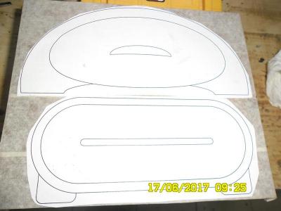

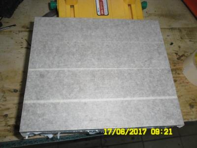

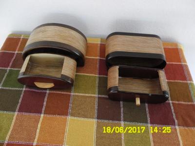

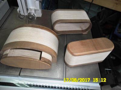

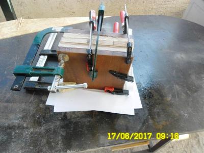

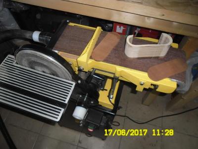

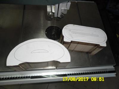

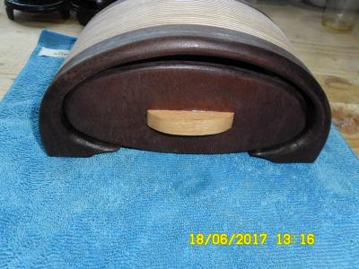

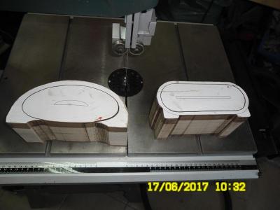

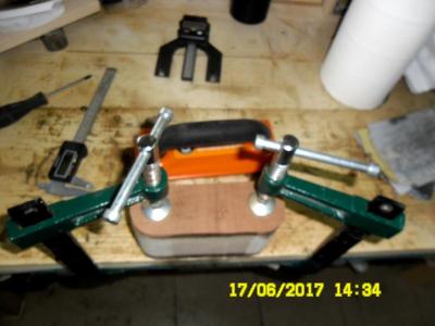

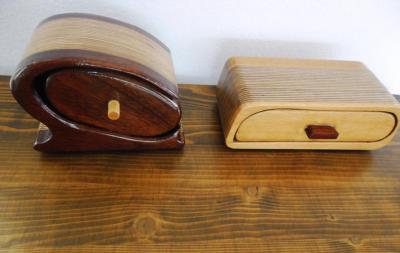

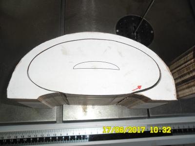

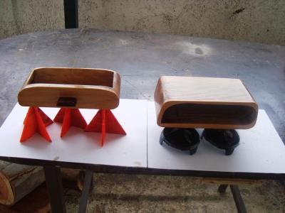

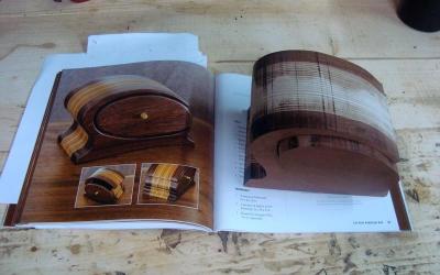

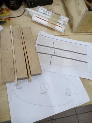

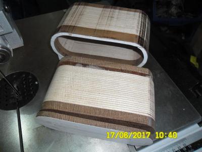

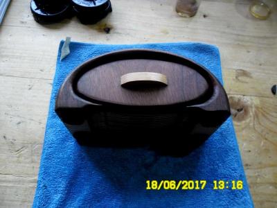

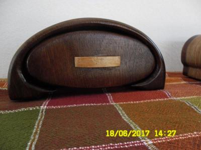

Καλημέρα. Επειδή η χθεσινή κατασκευή της κοσμηματοθήκης άρεσε στην κόρη, ζήτησε & αυτή μια δική της (....άλλο που δεν ήθελα & εγώ). Οπότε βρήκα λίγο χρόνο τώρα το πρωί (!) & ξεκίνησα μια δεύτερη, λίγο πιο δύσκολη, επιλέγοντας μια νέα κατασκευή από το βιβλίο του φίλου μου Youtuber-α που είχα αγοράσει τον Απρίλιο. Η συνέχεια της θα γίνει σήμερα ή αύριο. Επίσης αντιγράφοντας έναν άλλον Youtuber-α έκανα τον χώρο του Ξεχονδριστήρα --->Πρέσσα, οπότε απέφυγα όλους τους σφιγκτήρες ! (βλέπε 3η & 4η φωτο) Υλικά: Μαόνι πάχος 20 mm + Σημύδα πάχος 20 mm + Σημύδα πάχος 20 mm + Σημύδα πάχος 20 mm + Μαόνι πάχος 20 mm = 100 mm Διαστάσεις ξύλων --> Μήκος: 210 mm & Πλάτος : 100 mm. Εργαλεία: Πριονοκορδέλα, Ταινιολειαντήρας, Επιτραπέζιο ρούτερ, Παλμικό & Κυκλικό Τριβείο, Σφιγκτήρες, Γυαλόχαρτα διάφορα νούμερα & Κόλλα.- 2.920 απαντήσεις

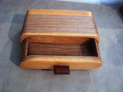

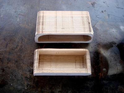

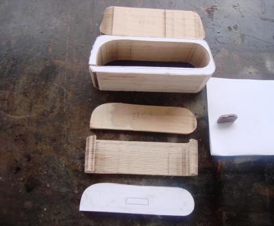

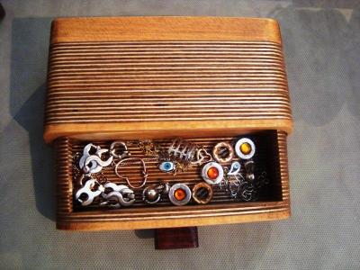

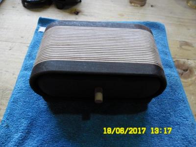

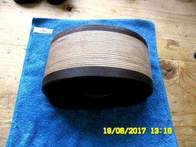

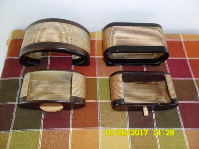

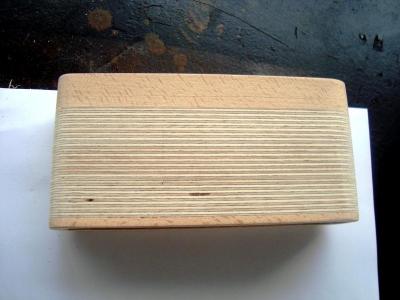

Κατασκευή κοσμηματοθήκης σε πριονοκορδέλα Υλικά: Οξιά πάχος 20 mm + Σημύδα 20 mm + Σημύδα 20 mm + Σημύδα 20 mm + Οξιά πάχος 20 mm = 100 mm (& ένα κομματάκι μαόνι για το καφετί χερούλι). Διαστάσεις ξύλων --> Μήκος: 200 mm & Πλάτος : 80 mm . Εργαλεία: Πριονοκορδέλα, Ταινιολειαντήρας, Επιτραπέζιο ρούτερ, Παλμικό & Κυκλικό Τριβείο, Σφιγκτήρες, Γυαλόχαρτα διάφορα νούμερα & Κόλλα.- 2.920 απαντήσεις
